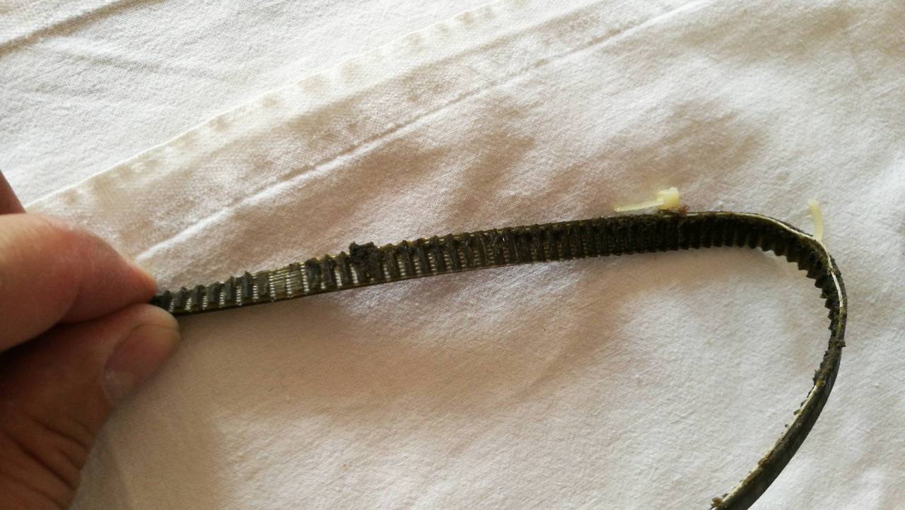

Működik,fűt mint állat! Mostmár csak a szijjal fog kelleni kínlódni vagy venni másikat,mert ledobja,(edddig is csak a motor ment,sejtettem hogy a szíj vagy szakadt vagy le van dobva) .
Gondolom ez miatt dobja le.

Örülök neki, hogy megjavult. Nagyon szívesen. Ismét egy távjavítási sikerem, a többi mellé ![]() Ügyes voltál és tanultál is egy kicsit. ui: A szíj az tényleg rossz állapotban van. Abból másikat kell venned. Ezt ne dobd ki, vidd magaddal a boltba a méret miatt.

![]() Vagyis az hogy a szíj le volt dobódva,és lerágva egy dolog. A vezérlő egység amin van a nagy fogaskerék,azon a tengely kotyog a perselybe. Így vezérlő egységet meg szíjat is venni kell ![]() Üdv!
