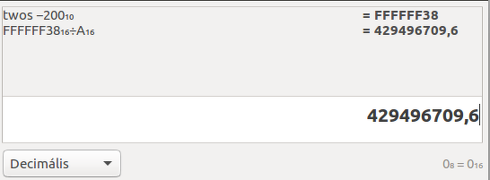

(#) rolandgw válasza Kovidivi hozzászólására (») Máj 27, 2019 / 1
K&R könyv, aritmetikai típuskonverziók:
„Különben, ha az egyik operandus unsigned int típusú, akkor a másik is unsigned int típusúvá alakul.”
E szerint dolgozik a fordító, mivel negatív szám kettes komplemens formában van tárolva.
