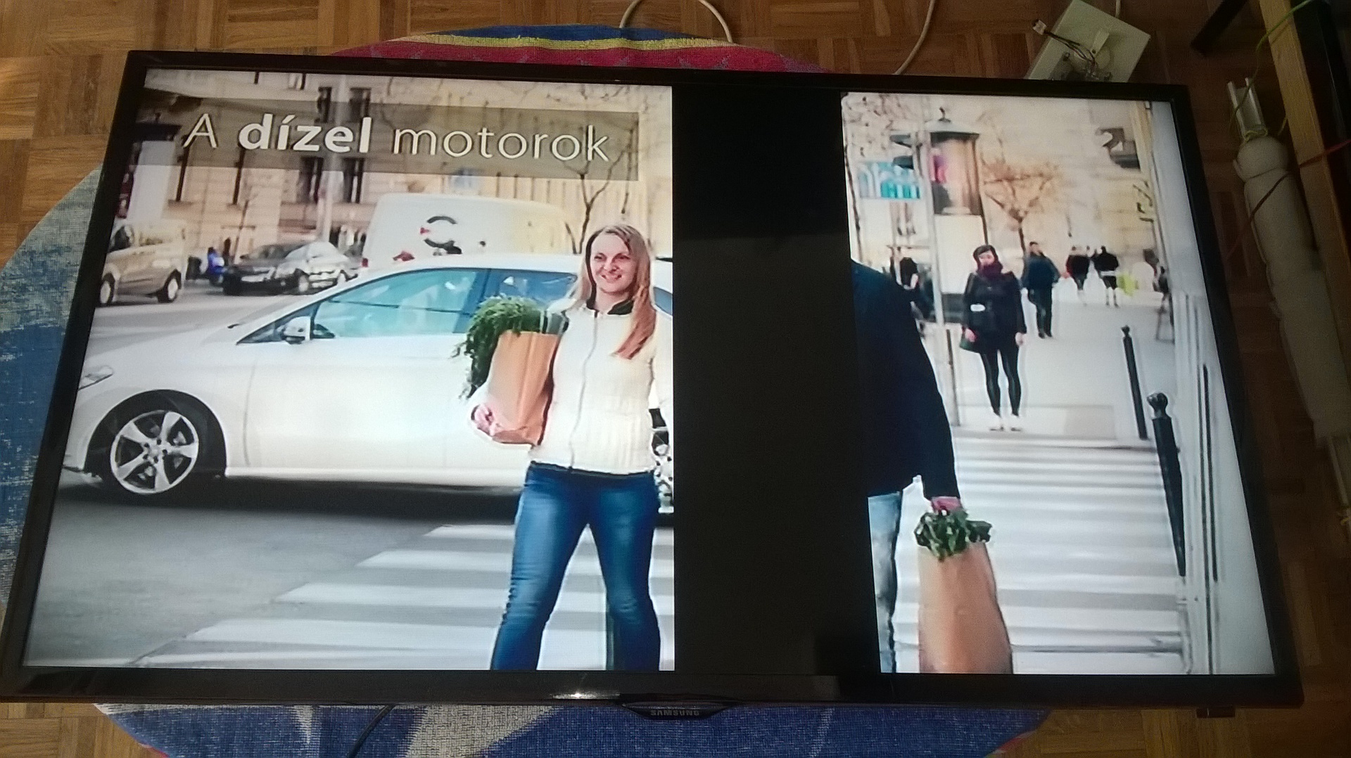

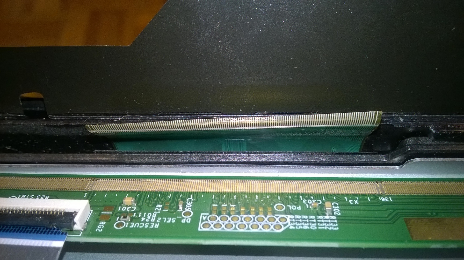

Üdvözlet! 39"-os LCD kijelző szalagkábelének t-con nyákoldali visszalaminálásához keresek hozzáértőt vagy céget ha lehet Pest vagy környékén. (Szaki, ismerős bárki)
Segítsetek!

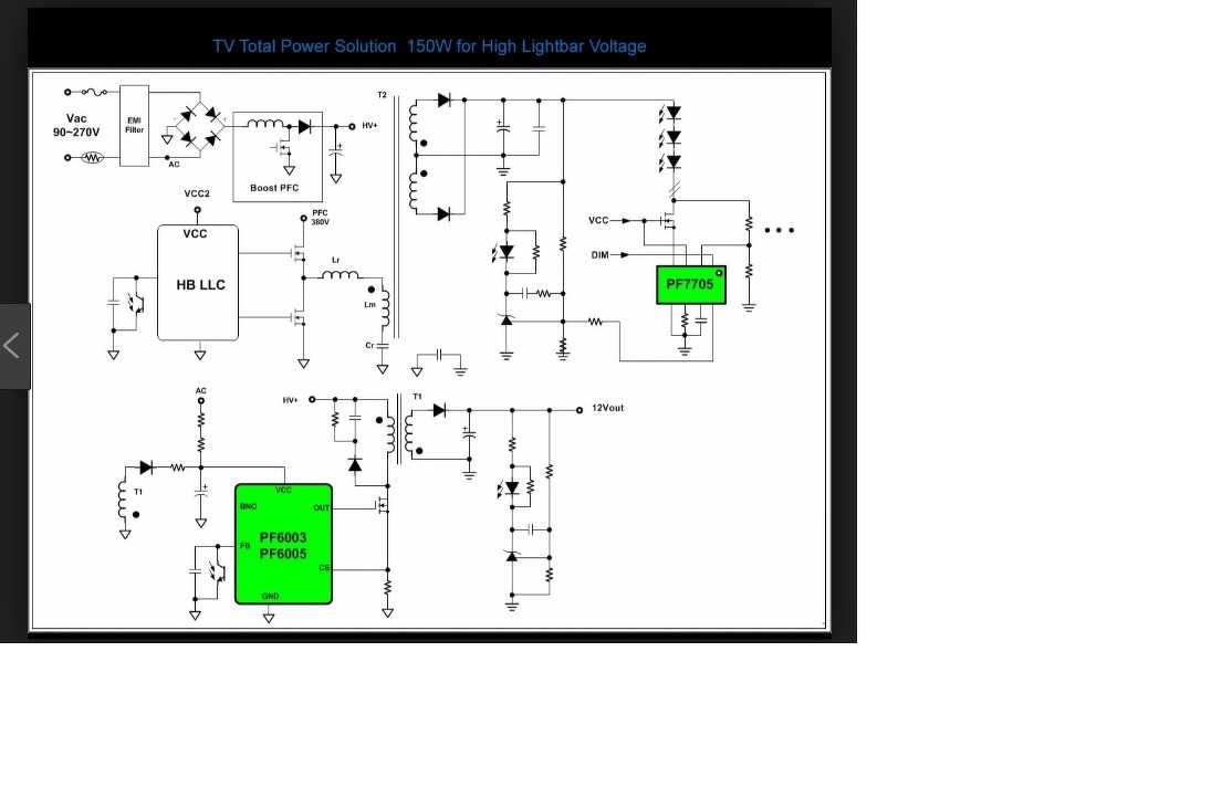

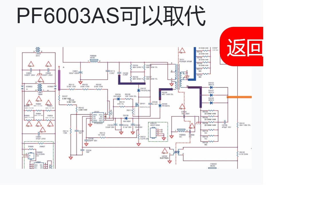

Van nálam egy PHILIPS 32PHT4201/12 típusú tévé, mikor szét szedtem a tápegység egyáltalán nem indult el, észre vettem hogy az U9101 pozíció számmal rendelkező IC (PF6005AS) ki lyukadt (ki adta magából az éltető füstöt), innentől kezdve tudtam hogy nagy a gond.
Leltem még három ellenállást ami tönkre ment (R9101-0,27ohm), (R9110-47ohm), (R9109-10ohm), és még a Q9101 MOS-FET is tönkre ment.
A felsorolt alkatrészeket mind ki cseréltem, csak ezt az U9101 pozíció számmal rendelkező IC-t (PF6005AS) nem kaptam meg, helyette kaptam ezt a típust-NCP1251BSN100T1G, ennek az IC-nek 6 lába van, mivelhogy TSOP-6 tokozásban van, és az eredeti IC tokozása pedig SOP-8 tokozásban van.
Nem is a tokozásokkal lenne a bajom, hanem a lábak be kötésével, a PF6005AS-nek a lábai a köv-BNO-1es láb, FB-2es láb, CS-3as láb, GND-4es láb, OUT vagy DRV-5ös láb, VCC-6os láb, ezt a lábat nem tudom hova tenni, ugyanis van egy homályos rajzom ahol bele megy két diódába, pár kondiba, aztán fel a tekercsbe, ezt a lábat hova kellene kötni?, NC-7es láb, VCC-8as láb, ez volna a be alimentálása az IC-ek.
Az NCP125BSN100T1G lábkiosztásai a köv- GND-1es láb, FB-2es láb, OPP/LATCH-3as láb, CS-4es láb, VCC-5ös láb, DRV-6os láb.
Van nekünk a PF6005AS IC-nél ez a BNO-1es láb, ezt ki lehet hagyni?, egyes rajzokon láttam hogy ki hagyták, meg van a VCC-6os láb is, ezt a lábat hova kellene kötni, ahogy el nézem a panelt a 6-os láb és a 8-as láb egybe van kötve egy 0 ohmos ellenállással, elvileg akkor így is kellene működjön az áramkör ha nem tévedek?.

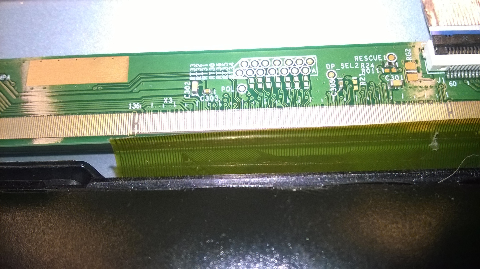

(#) Al-sulaymaniyah hozzászólása Jún 9, 2019 /
Üdv nektek!

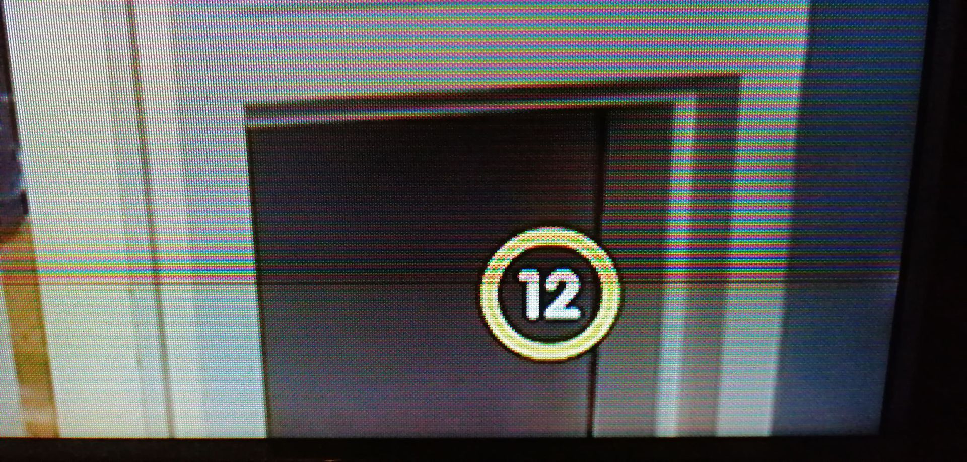

Ajánlottak potom pénzért egy samsung LE32D400E tv-t. A képen alul 5% képtartalom jó, felette 95%-ban csikos. Ahogy melegszik elmosódnak a színek és csak fokozódik a probléma. Azt hiszem a kijelző jó, más elektronikai hiba van, de service manualt nem tudtam letölteni hozzá. Tippek valakinek? A képet mellékeltem
közelről készült, távolabbról nem ennyire csíkos. Köszi
A hozzászólás módosítva: Jún 9, 2019
(#) yohnsee válasza Al-sulaymaniyah hozzászólására (») Jún 9, 2019 /
Szia,
el kell keserítselek, ez kijelző hiba.
A táp, alaplap, háttérvilágítás még érhet valamit.
(#) Al-sulaymaniyah válasza yohnsee hozzászólására (») Jún 9, 2019 /
Biztos? Bekapcsolás után élvezhető a kép, semmi jel nem utal rá hogy a kijelző hibás lenne, na meg úgy tudom egy kijelző akkor hibás a pixel hiba van rajta vagy törött...
(#) Al-sulaymaniyah válasza Al-sulaymaniyah hozzászólására (») Jún 9, 2019 /
Más fórum szerint t-com panel hiba... az meg van pár darab, hátha egyezik valamelyik, vagy keresek. Nem túl drága a bontott.
Van még rengeteg módja, ahogy egy kijelző tönkremehet. Jelen esetben a sormeghajtó részen van vagy egy zárlat, vagy valamilyen más anomália. Ilyen tv-ért csak akkor érdemes kiadni pénzt, ha az alaplap vagy más alkatrész kell belőle.
Legutóbb vettem egyet, az alaplapot meg a t-cont és a tápot is eladtam, kijelző meg ment a kukába. Ha szerencsém van a kijelzője jó, akkor meg dupla haszon. Szóval mindenképpen megéri fillérekért megvenni.
Elárulok egy nagy titkot, a Tcon SOHA nem fog ilyen hibát produkálni. Vagy szabályos csíkozást csinál, ha hibás (akkor is függőlegeset inkább) de soha nem csak a kijelző 95%-án. Vagy az egészen, vagy sehol.
Akkor megnézem a coffhibát rajta, azt gyorsan ki lehet deríteni, mielőtt pénzt adnék érte.

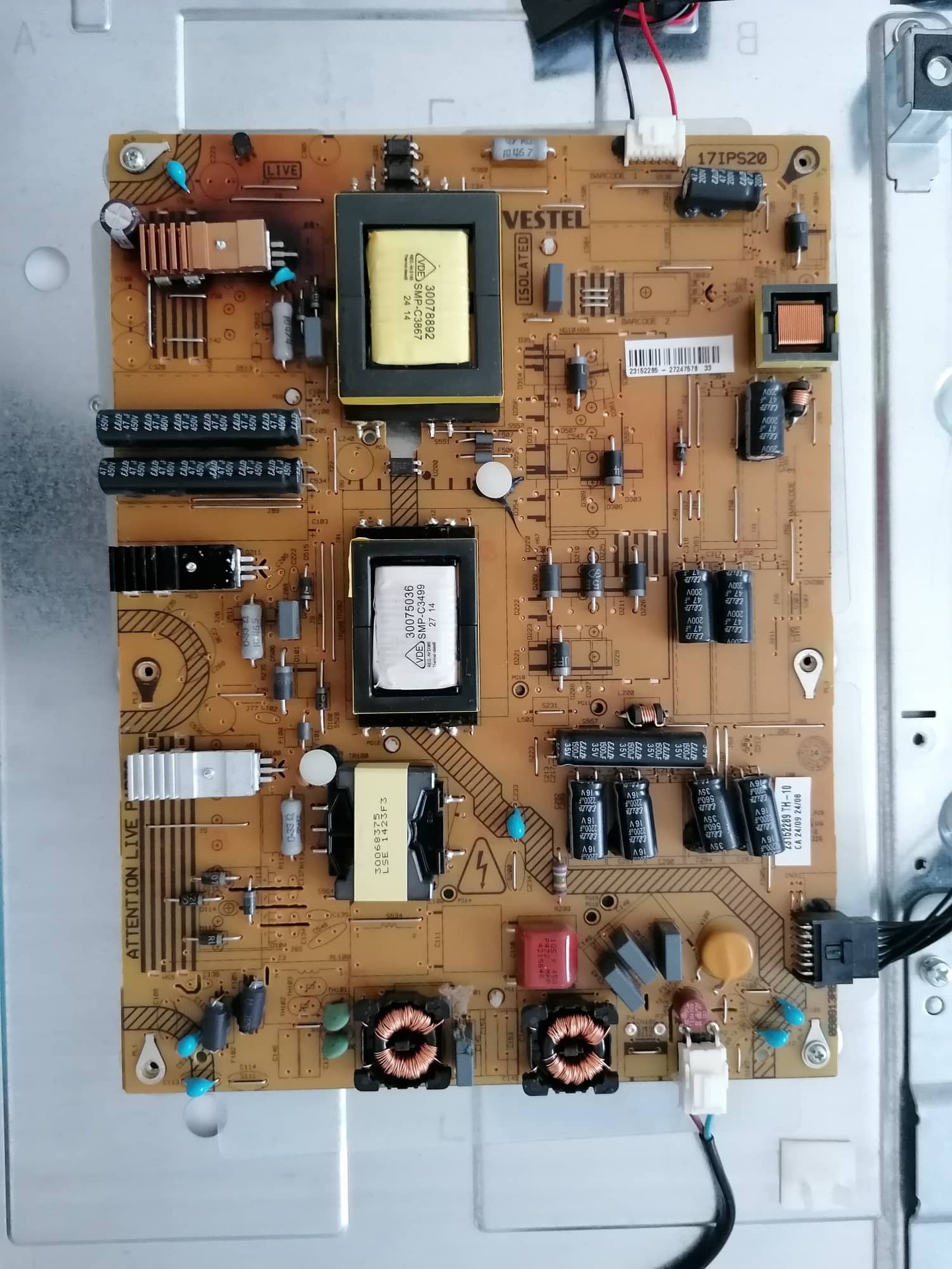

(#) jdani hozzászólása Jún 9, 2019 /
Hello. Adott a következő TV, következő hibával:
Bekapcsolás után kikapcsol, majd vissza bekapcsol. Tulaj szerint néha kikapcsolt állapotból is magától bekapcsol.
Az hogy magától bekapcsol, találkoztam már ilyennel, ott a TVn lévő vezérlő gombok voltak hibásak, azok a fajta gombok, amik ellenállást kapcsolnak. Beoxidálnak, és akkor minden gomb, mindenféle funkció.
Ezen mondjuk nem olyan vezérlőgombok vannak, nem fotóztam le, de olyan joystick szerű. Fel-le billentés, és benyomás.
Nem foglalkoztam konkrétan a TVvel, nem volt még időm, de itt szerintem nem az a gond.
A tápon egy tranzisztor körül van megpörkölődve a nyák. Itt esetleg lehet valami kontakt hiba, amitől bekapcsolás után kikapcsol... Más kérdés, mi okozza a kikapcsolt állapotból bekapcsolást.
Van ezeknek valami tipikus hibájuk?
17IPS20 VESTEL Táp
(#) yohnsee válasza jdani hozzászólására (») Jún 9, 2019 /
Hello,
szerintem kezdd így a hibakeresést:
húzz le minden csatlakozót a tápról, táppanelt indítsd el külön, mérd meg, hogy a szekunder feszültségek megvannak-e és stabilak. Így bekapcsolva marad-e a panel? Ha igen, akkor dugd rá vissza a led hátteret. Indítsd el ismét. Ha most lekapcsol pár másodperc múlva, akkor háttér gond.
Ha bekapcsolva marad, és a feszültségek megint stabilak, akkor kapcsold ki, dugd rá vissza a maint is. Kapcsold be, mérd végig a DC-DC konvertereket a mainon. Megvannak-e, stabilak-e a feszültségek. Ha itt is minden rendben, akkor a következő gyanúsított az eprom. Olvasd ki 3-szor, hasonlítsd össze a kapott fájlokat. Ha azonosak, akkor töröld az epromot és írd újra.
Ha eddig megvagy, és nem találtál semmi abnormálisat, akkor gondolkodunk tovább
Egyébként a hibaleírásból eprom-ra gondoltam, de nem árt kizárni az egyszerűbb hibákat szépen sorban, nehogy megszívassuk magunkat.
Üdv,
János
(#) jdani válasza yohnsee hozzászólására (») Jún 10, 2019 /
A tápon csak 12V és 24V kimenet van.
A TV pontosan mindig 27mp mulva restartol. (ha táp hiba lenne, melegedés után más idő mulva kapcsolna ki)
Ujrainduláskor a két feszültség stabil, sőt a 24V még meg is ugrik kicsit mikor restartol.
Megyek keresek más epromot bele.
