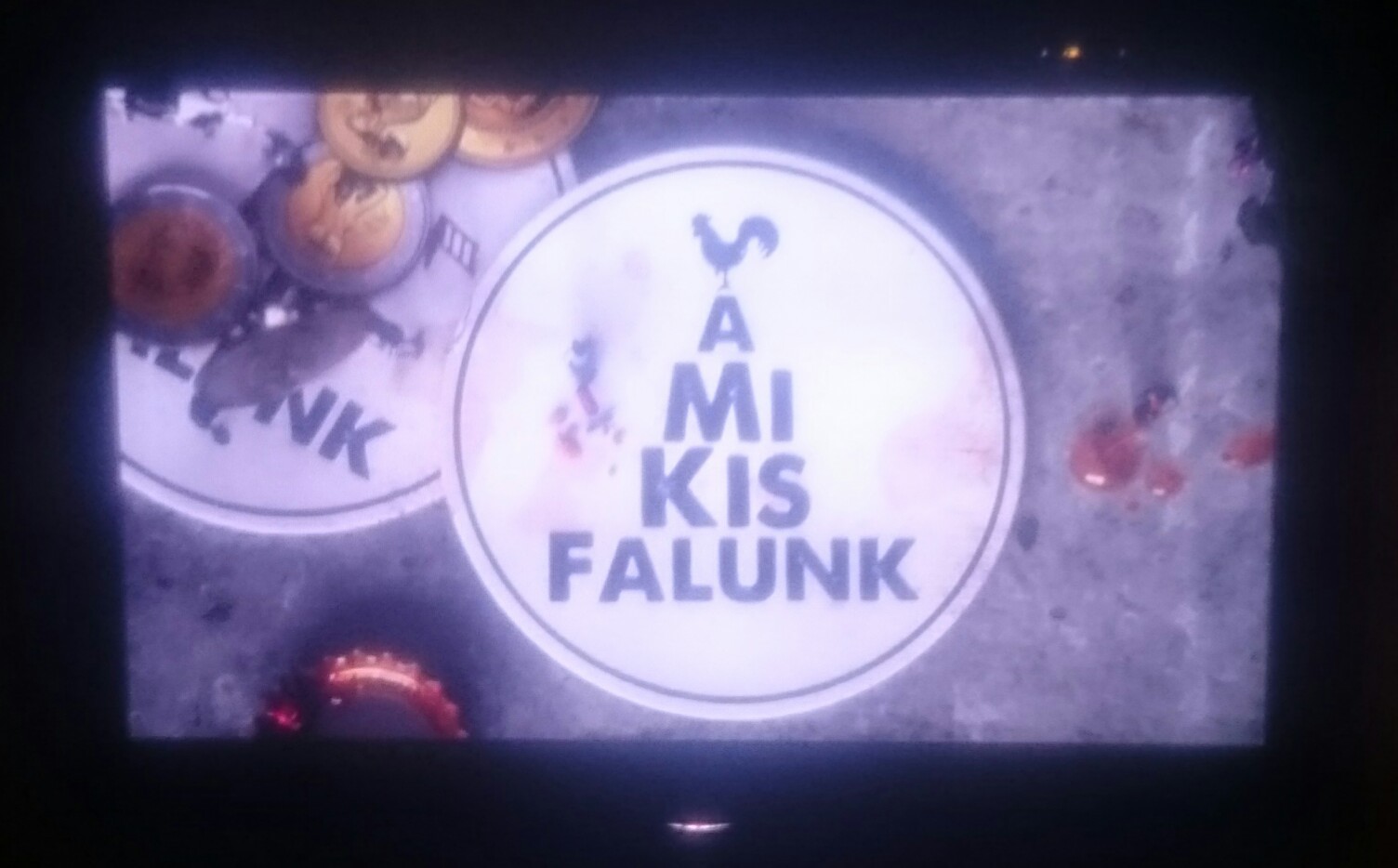

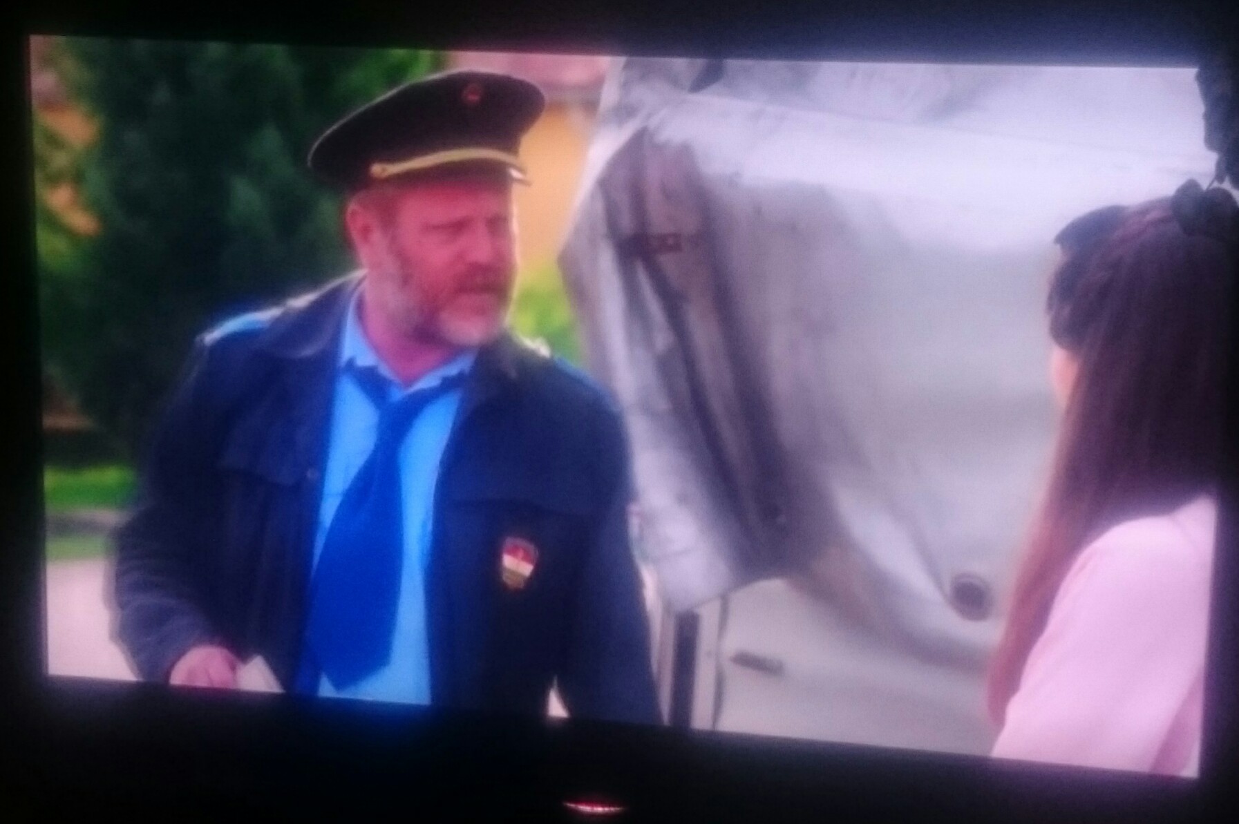

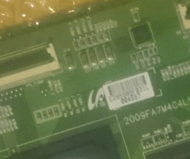

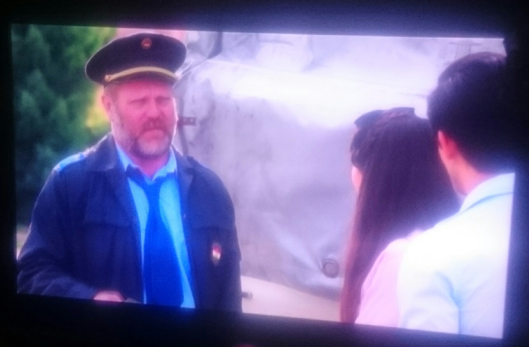

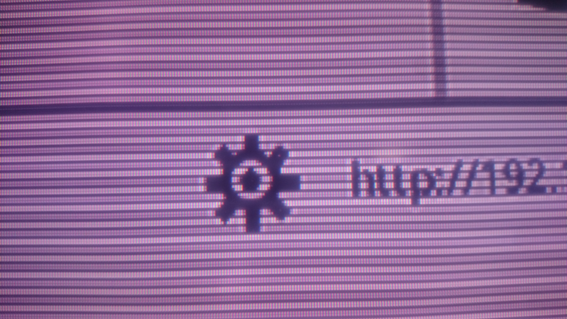

Samsung ue46b6000 tv bekapcs után függőlegesen csíkozódik/pacás csíkozódik. Egyértelmű T-con hiba. Rendeltem egy másikat. Beletettem. Vízszintesen fekete pixel csíkok lettek benne és úgymond jól áll neki a távolság. Messzebbről jó a kép, szín is és nézhető jó. Közelről meg jól látható a vízszintes fekete csíkok, meg fura a jelenítés.

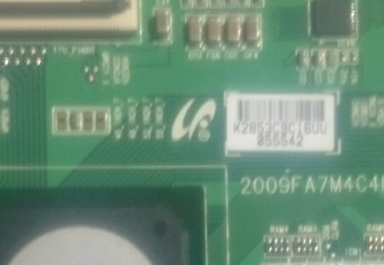

Kiderült, hogy hiába azonos a száma a T-con lapnak, egy alkatrészbe eltér és az szerint 40"-os tv-be való.
Máshol viszont azt állítják, attól még jónak kell lennie.
Segítség!

A T-con panelról tegyél már fel egy képet, van valamilyenem,. Megnézem neked.
(#) Sufnituning88 hozzászólása Jún 10, 2019 /
Megnézem majd, vissza rakom. Kíváncsi vagyok. Remélem nem lesznek fekete vízszintes csíkok. Az már bajosabb lenne.

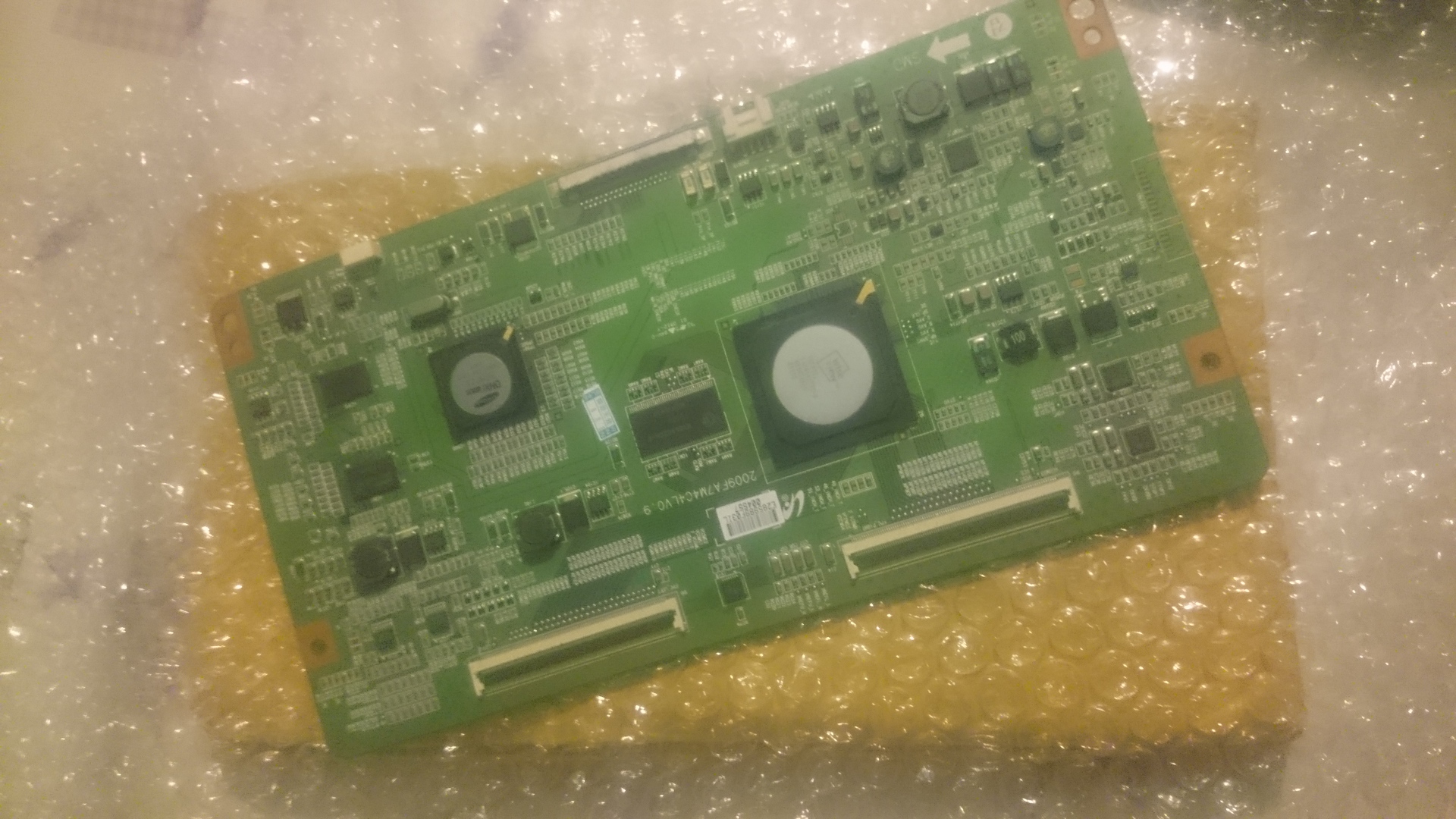

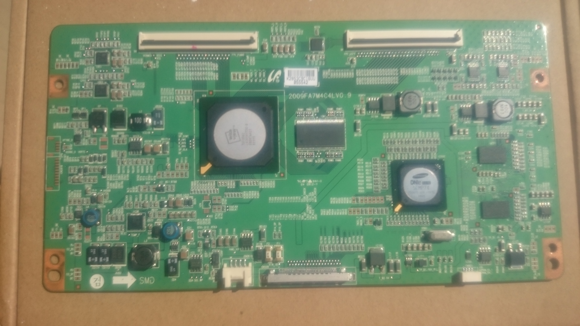

Matrica száma különböző, meg egy jumper szerűség van más helyen.
40-es van benne, 46-os meg majd próba.
Jaj, képeken DSC_0006.JPG a 46-os.
DSC_0496.JPG a 40-es.
Nem tudom mikor lesz időm T-con cserére, de így néz ki messzebbről fotózva/vágva. (jól áll neki a távolság)
Elképzelhető, hogy csak fajinul mellé nyúltam a rendeléssel?
LTF460HF08 LCD-t kezelő T-con megoldaná?
A jelenlegi LTF460HF06 tud a leírás szerint.

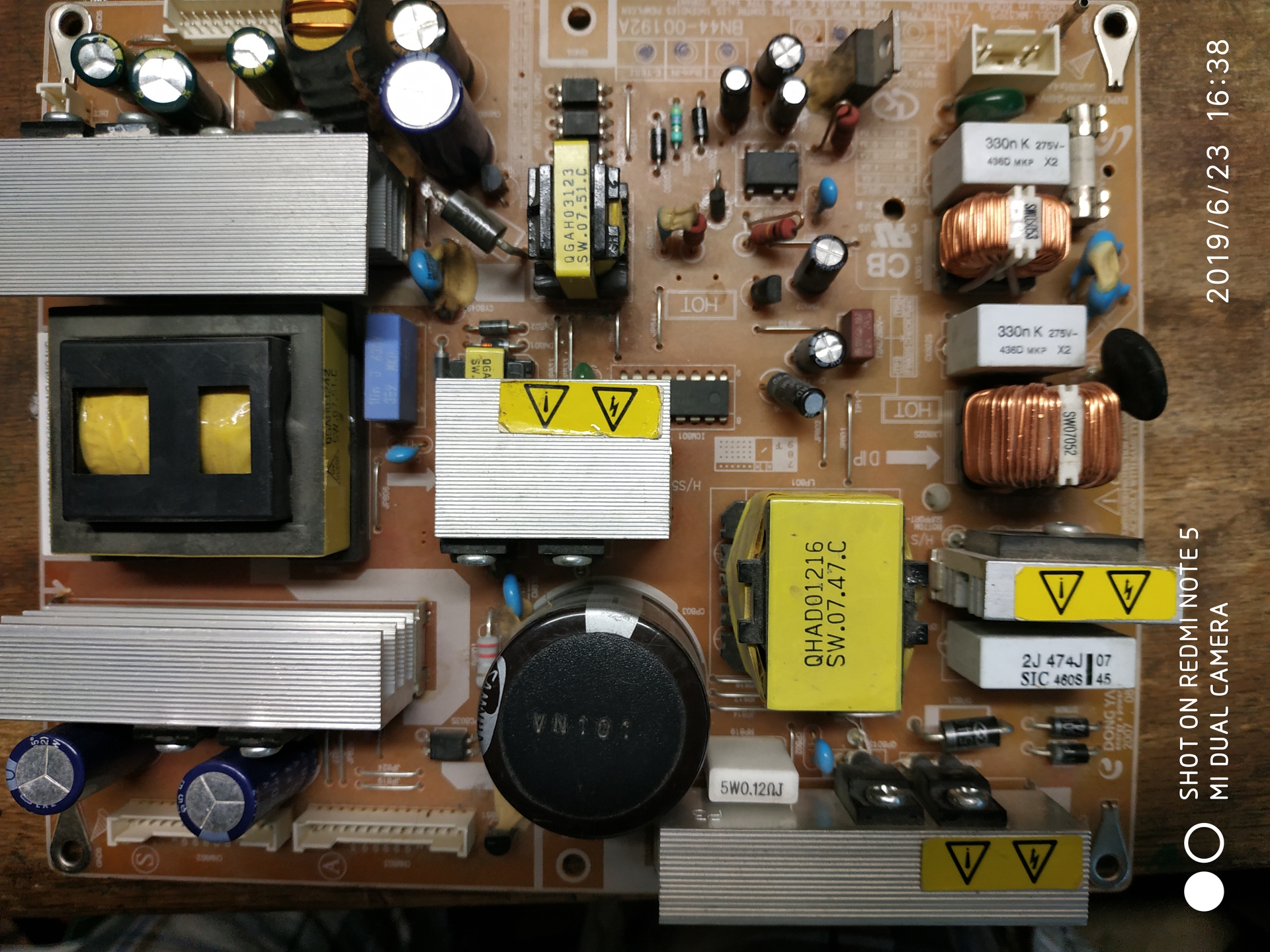

Samsung le32s62b táp panelház cicereg. A háttérvilágítás villog, próbál indulni de nem megy neki. Kondikat cseréltem, diódákat kiemelve mérve rendben lévőnek találtam. Hogyan tudom a power boardot elindítani az asztalon tesztelés céljából?

(#) yohnsee válasza Szasza9668 hozzászólására (») Jún 23, 2019 /
Szia,
általában a standby 5V-ot kell visszakötni a PowerOn lábra.
Ha írsz egy pontos táp panel típust, akkor keresek hozzá rajzot, és tudok segíteni, miket mérj.
Első tippem az lenne, hogy a PFC nem megy rendesen, és a háttérvilágítás tápfeszültsége beesik.
De ez nagyon hasra ütés

(#) Szasza9668 válasza Szasza9668 hozzászólására (») Jún 23, 2019 /
Íme az eleje a power boardnak.
Gondolom nem lett volna nagy fáradtság, ha kikerested volna a hozzá tartozó rajzot, de megtettem helyetted.
Tesztek sorban:
-5V standby van? Stabil? (CNM801, 3-as láb)
-ha van, és stabil, 100ohm-os ellenállással kösd vissza a csatlakozó ON/OFF pontjára (CNM801, 1-es láb)
-Megjelenik a többi szekunder feszültség? Stabilak?
-Mérd meg CP803-on a feszültséget. Érték, stabil-e? (Vigyázz, ez a primer oldalon van, nagyot tud rúgni!)
Ha ezek megvannak, mehetünk tovább.
(#) Szasza9668 válasza yohnsee hozzászólására (») Jún 23, 2019 /
cp803 rendben van. 385v dc. A segéd feszek közül mind megjelenik. Végig mértem a CNM801 csatlakozó lábait, úgy tűnik ez rendben van. Annyi zavaró tényező van , hogy 5,3v dc helyett 5,4v dc mérek. Stabilnak tűnik nem ugrál az érték.
A hozzászólás módosítva: Jún 23, 2019
(#) yohnsee válasza Szasza9668 hozzászólására (») Jún 24, 2019 /
Ok, most akkor tedd vissza a lapot a tvbe, de ne kösd rá az alaplapot, csak a betáp 230-at és a háttérvilágítás invertert. Az ellenállásos módszerrel indítsd el, plusz ugyanígy beindítható a háttérvilágítás is a BL_ON lábbal. Ha így nem vibrál, cicereg, akkor a meghajtásnál lesz a gond.
A hozzászólás módosítva: Jún 24, 2019
(#) Szasza9668 válasza yohnsee hozzászólására (») Jún 24, 2019 /
Az háttér ellenállásos elindításáig nem jutottam, de anélkül összedugva a power boardal halkabban cicereg és vibrál a háttér. A háttér on lábát rákötve a +24v dc-re 100 Ohm ellenállással ugyanúgy cicereg és villog a háttér. A kísérlethez a cnm803 csatlakozót használtam mivel nem tudom melyik kell nekem. Sajnos darabokban kaptam meg. Logikusan a szalag kábel jelölését nézve ez adja ki a megfelelő helyre a gnd és 24v dc feszültséget.
(#) Szasza9668 válasza Szasza9668 hozzászólására (») Jún 25, 2019 /
Háttér világítás így is villog és a power board is cicereg. Merre tovább?
