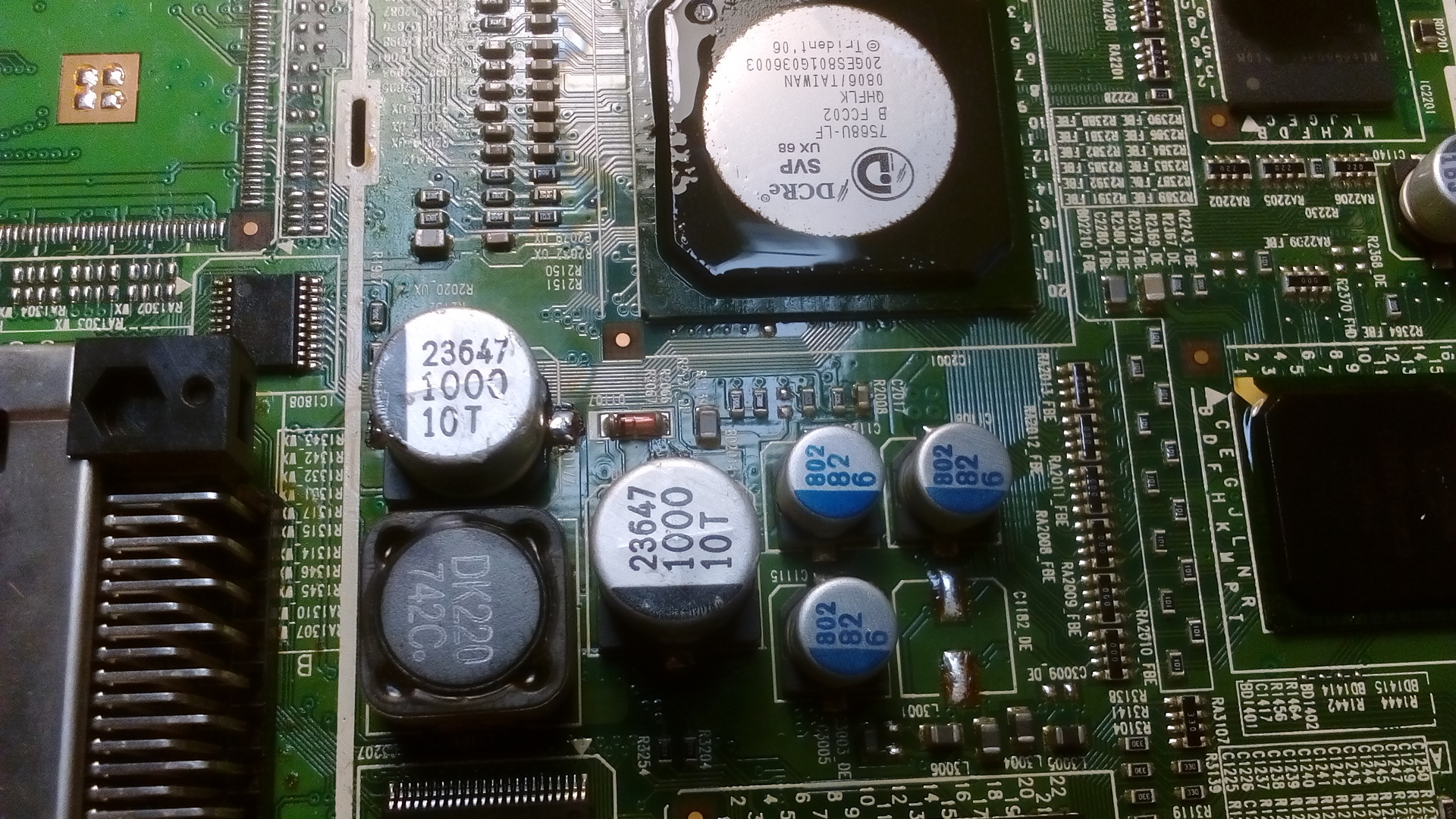

Az a széles fekete csatlakozó lesz. De ha jól látom a helyi tápok is vannak az alaplapon.
Fülelj, nem hallasz lüktető víjjogást a táp panelen, vagy bármit ami ütemben van a villogással?
Ha tápokat ki tudod zárni, firmware-re lehet koncentrálni.
(#) blasz válasza cszoli69 hozzászólására (») Jan 31, 2019 /
Szia a harmadik képen a felső jobb kondi púpos szerintem.A függöleges.

(#) cszoli69 válasza blasz hozzászólására (») Jan 31, 2019 /
Itt fekszik előttem.Bárcsak igazad lenne akkor egyszerű lenne a dolog...sajnos nem púpos tudod ezek a fotók eléggé csalókák.

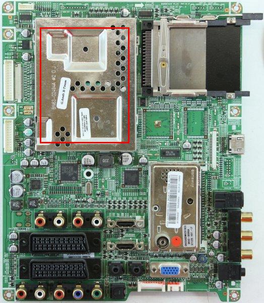

(#) Vadász Csaba hozzászólása Márc 1, 2019 /
Az árnyékoló serleg alatt van 2 db 1000 mikrós kondik.
Azokat cseréld ki. Ezek nem szűrnek rendesen.
A pirossal jelölt doboz.
