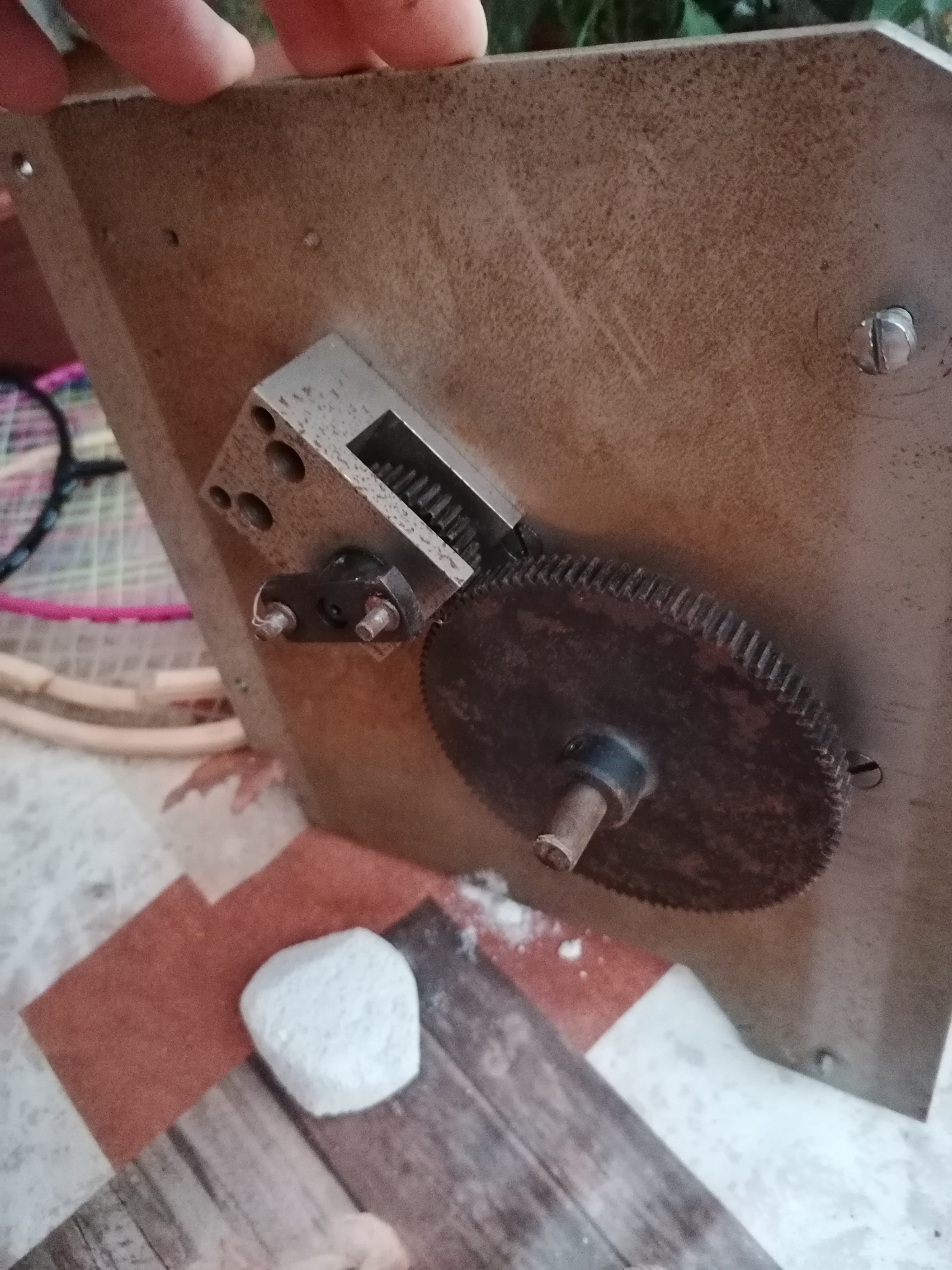

(#) S I 76 hozzászólása Jún 9, 2019 /

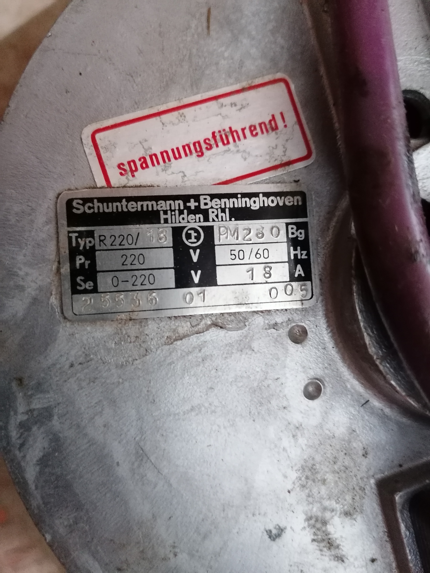

Valaki tudja mi ez és mire lehet használni?
(#) Bakman válasza S I 76 hozzászólására (») Jún 9, 2019 / 1
Feltehetően egy változtatható szekunderű autotranszformátor. Ha nem vagy tisztában a működésével és a veszélyforrásokkal (a kérdésből ítélve nem), inkább szabadulj meg tőle. Csak van valaki a közelben, aki tudja használni.
(#) Gafly válasza Bakman hozzászólására (») Jún 9, 2019 /
Még pontosabban az adatlap szerint Primer 230V, Szekunder 0...220 V.
Minden feliratot nem tudtam elolvasni, így a teljesítményről me,m nyilatkoznák.
És ahogyan írod, a címkén is rajta van, hogy hálózattól nem leválasztott!
Valamint doboza sincsen.
Azért ami a megszabadulást illeti, bedobozolva meglehetősen csinos összeget ér, ez pedig ránézésre még működőképesnek is tűnik...
(#) S I 76 hozzászólása Jún 10, 2019 /
Typ: R 220/18 PM 280 Bg
Pr: 220 V 50/60 Hz
Se: 0-220 V 18 A
Schüntermann+Benninghoven
Hilden Rhl.
A teljes adattábla ezt tartalmazza!

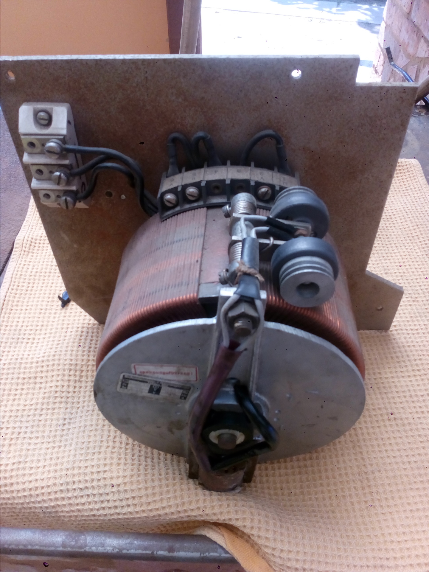

Már csak úgy rákeresve.
Persze ennyit sem ér, de azért ki ne dobd...
(#) nedudgi válasza Gafly hozzászólására (») Jún 10, 2019 / 1
Feltételezve persze, hogy az idézett 18A felirat valójában 1,8A.
(#) Gafly válasza nedudgi hozzászólására (») Jún 10, 2019 1 / 1
Majd tesz fel jobb képet, mellé gyufásdobozt, stb...
Szerintem ne dobja ki (de ugye azért még egy használt autót sem adnak érte).
(#) pucuka válasza nedudgi hozzászólására (») Jún 11, 2019 / 1
Nagyon könnyen lehet 18 A is. Az autó(takarék)trafó egy furcsa találmány, magán a trafón csak a felvett, és a fogyasztó különbségi árama folyik. Ha elég vastag drótból van tekerve, semmi gond a nagy áramterheléssel.
(#) Peter65 válasza nedudgi hozzászólására (») Jún 11, 2019 /
A kettős grafit kerék alapján simán lehet 18A-es.
(#) Epu2 válasza Peter65 hozzászólására (») Jún 11, 2019 /
Akkor a toroid átmérője 20 cm körül lehet.

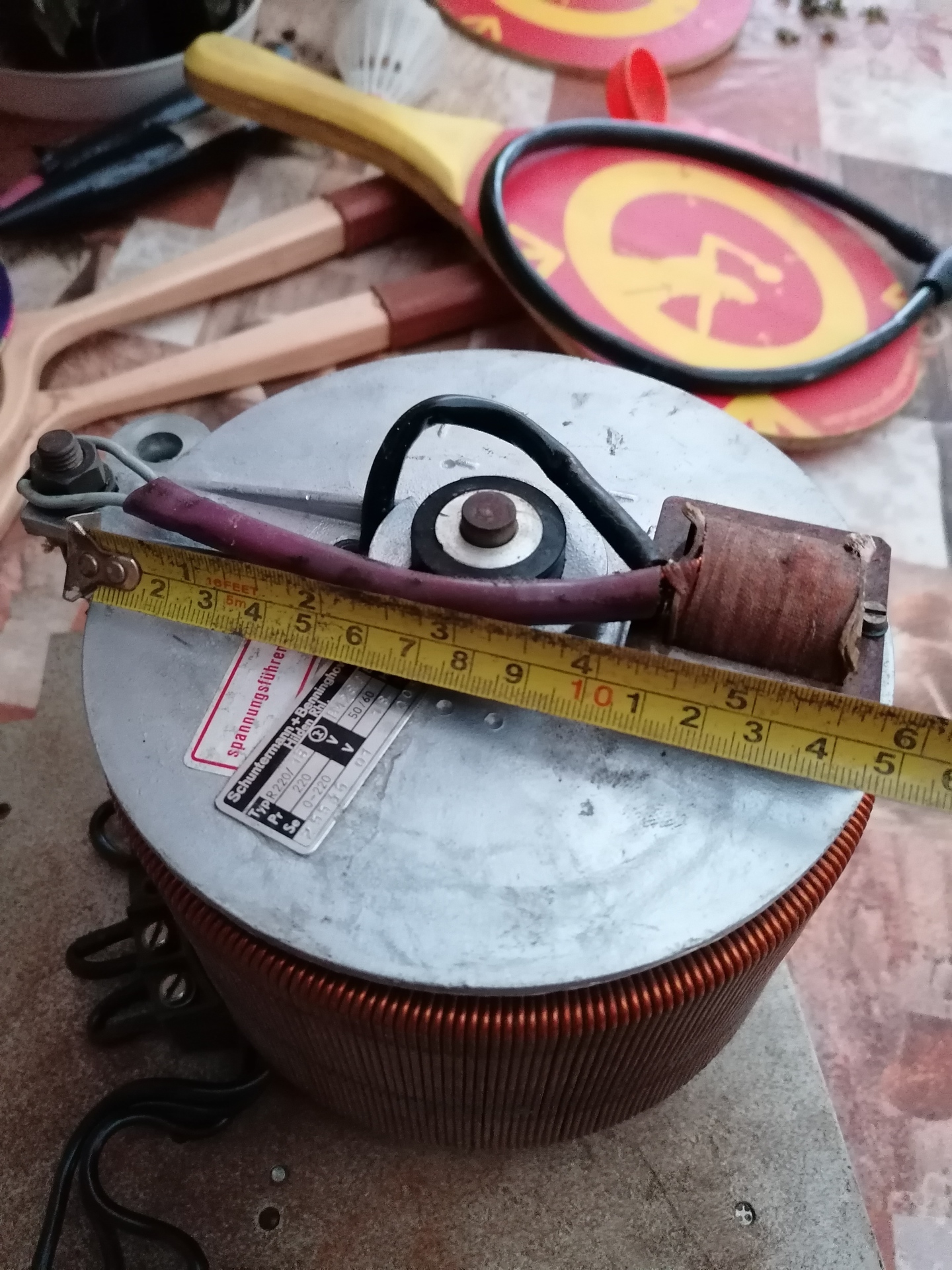

(#) S I 76 hozzászólása Jún 11, 2019 /
Igen, kB 20cm az átmérő!
Holnap teszek fel arányítható képet!

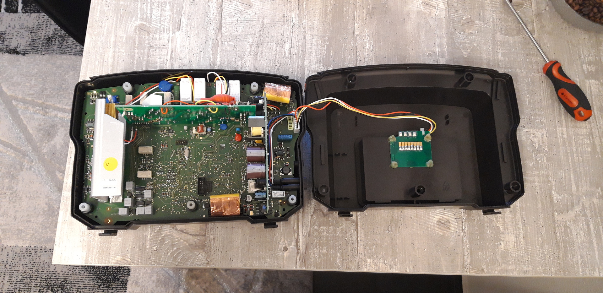

(#) Firefighter1 hozzászólása Jún 12, 2019 /

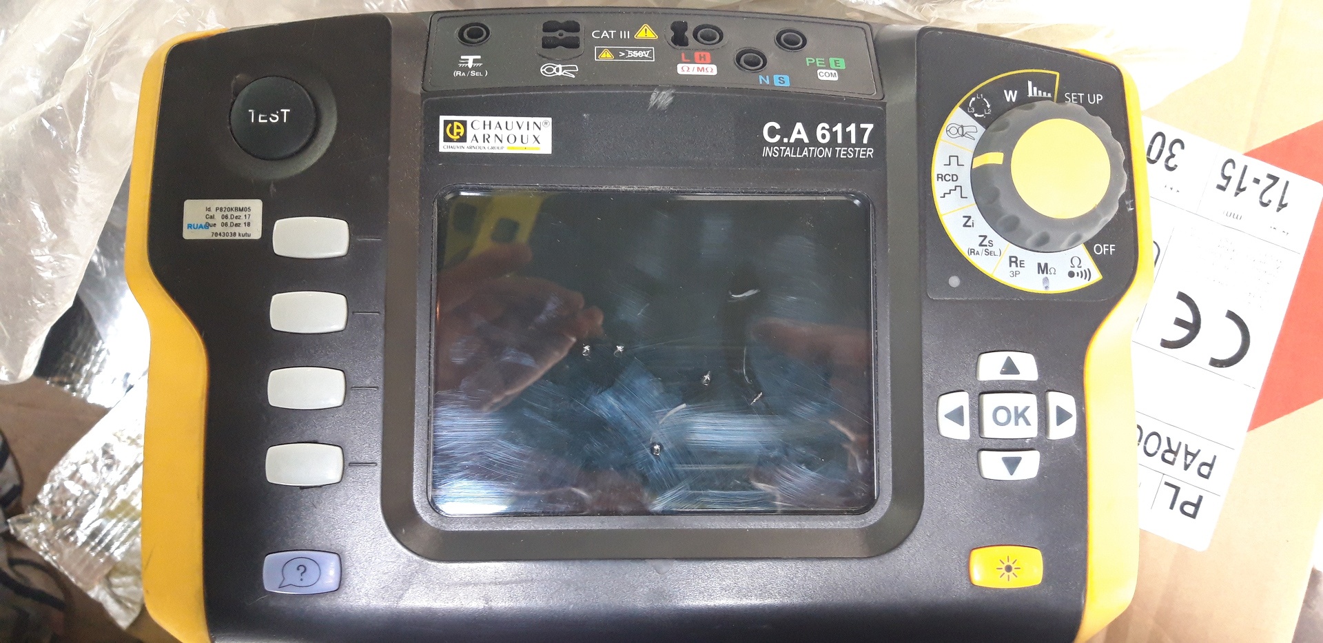

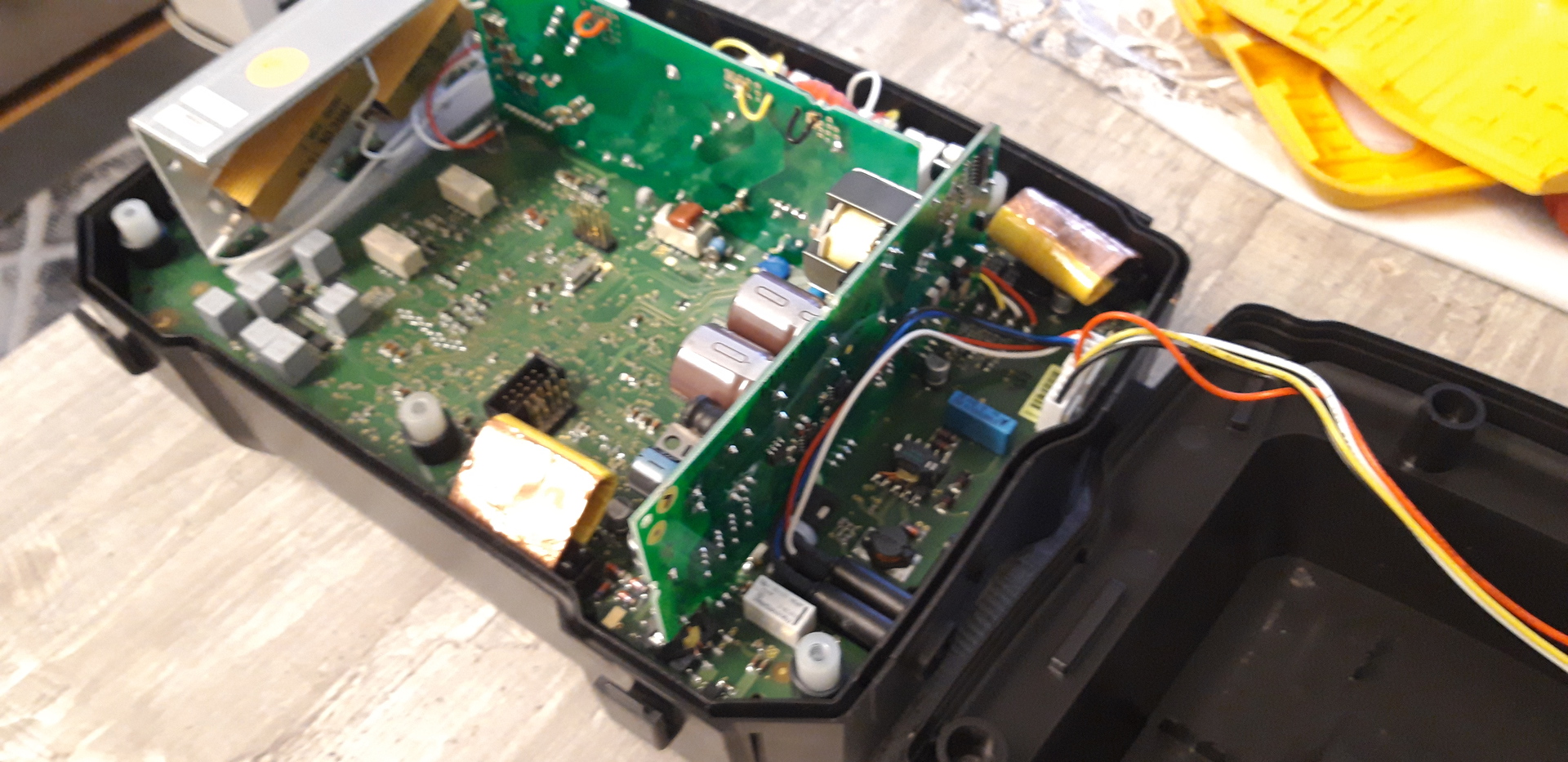

Hozzam került egy ilyen gép!
Nem az a kérdés hogy " Ez milyen készülék"... mert arra rájöttem hanem hogy hogyan tudnám kipróbálni illetve kideríteni hogy mi a baja!
Előéletéről sajnos csak annyit tudok hogy valószínűleg hibás.
Akku és minden nélkül kaptam!
A hasonló.. működőképes társainak az árára való tekintettel nem biztos hogy neki esnék mint foxi a lábtörlőnek,
Ezért kérnék, - keresnék segítséget az élesztéséhez teszteléséhez!

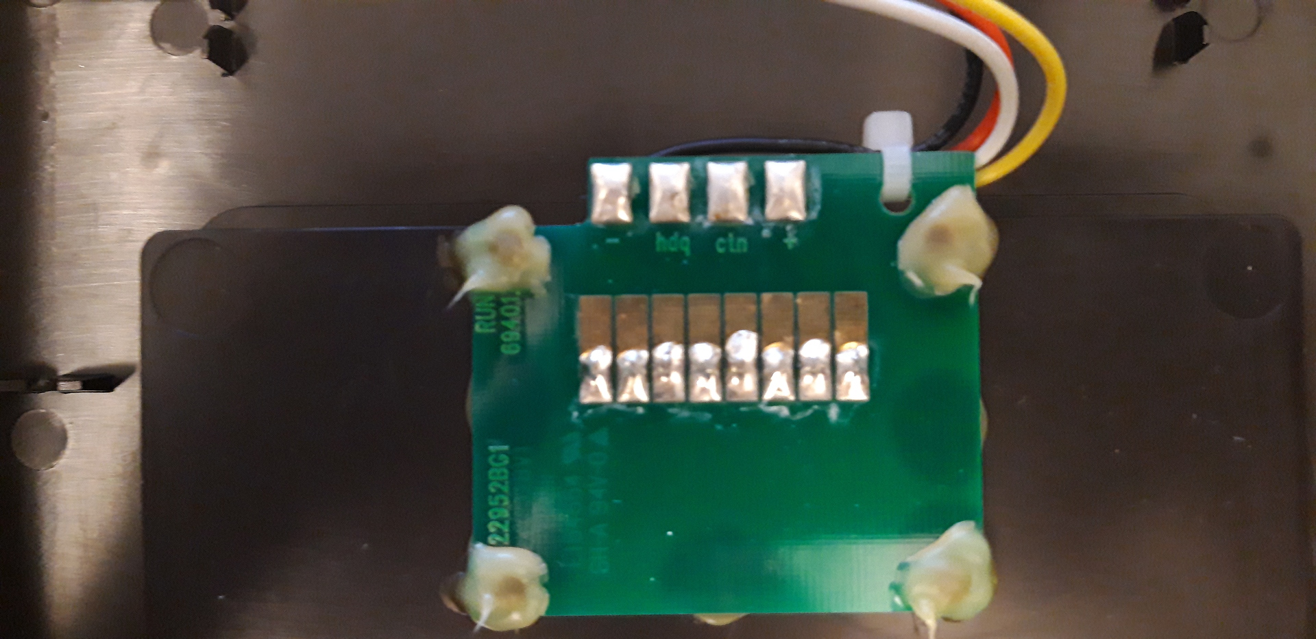

(#) Firefighter1 válasza Firefighter1 hozzászólására (») Jún 12, 2019 /
Délután készitek képet a hátáról ( mert sajna akkut se kaptam hozzá)
De már találtam hogy ilyen kell hozzá

Nos, sikerült tisztességesen lefotózni!
(#) Bakman válasza S I 76 hozzászólására (») Jún 12, 2019 / 1
Mi a további kérdés? Már leírtuk, mi ez és mire lehet használni valamint azt is, hogy avatatlan kezekben jelentős veszélyforrás.
(#) S I 76 válasza Bakman hozzászólására (») Jún 13, 2019 /
Rendben, köszi mindent!
(#) Epu2 válasza S I 76 hozzászólására (») Jún 13, 2019 /
Nem van egy kisebb. Sarokcsiszoló fordulatszám szabályzásra használom.
(#) Firefighter1 hozzászólása Jún 13, 2019 /
Azt már legalább tudom hogy melyik a negatív sarka.
Az utángyartott akksi adatlapja alapján 3S2P.. akupakk való bele. 10,8V normál feszt ir max 12,6v töltöfeszt ugyhogy a következő lépés betápot adni neki!
Melyik topikba kéne vele menjek? Vagy maradhat itt?

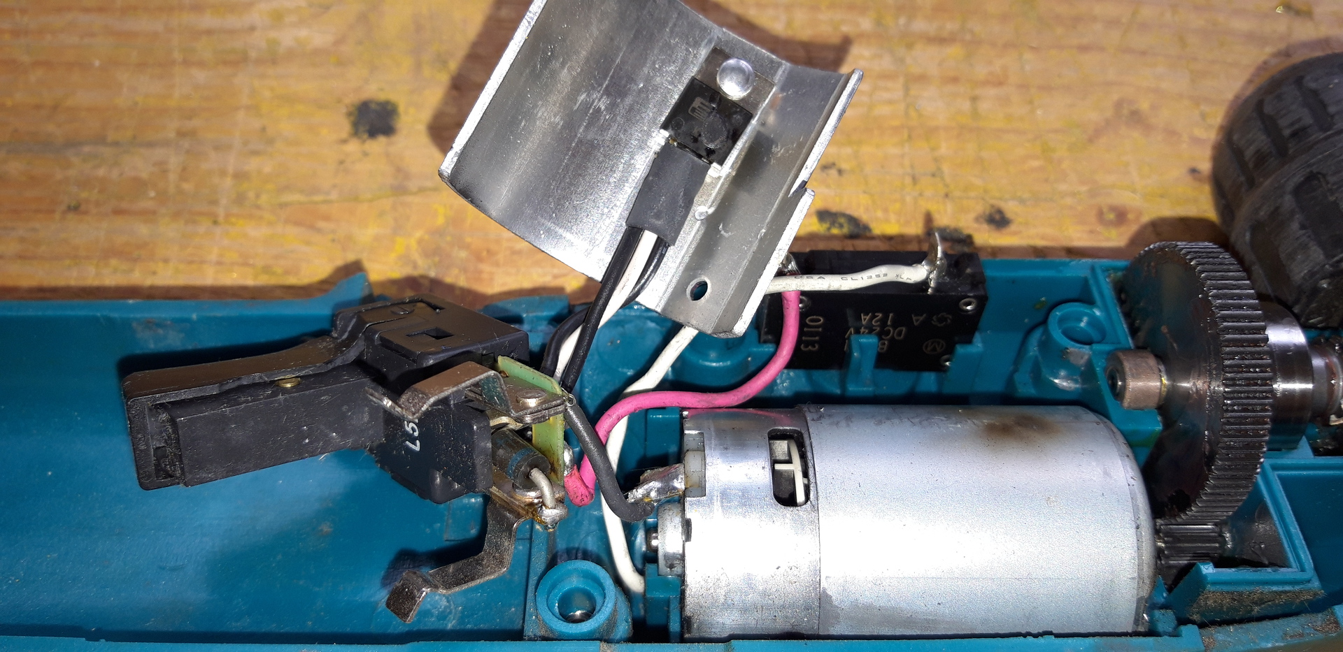

(#) Firefighter1 hozzászólása Jún 14, 2019 /
Kolléga forditott polaritással erőszakolta bele az akksitegy Makita sarokfúróba...
Természetesen a működtető varázsfüst elszökött belőle
Amin csodálkozom hogy a pozitív sarkon van egy dióda de a trazisztor vagy fet vagy mi az mégis elfüstölt!
Szerintetek milyen lehetett benne
K2**9 ami látszik belőle!
(#) Firefighter1 válasza Firefighter1 hozzászólására (») Jún 14, 2019 /
Megvan K2049 Ncsatis Mosfet
(#) Epu2 válasza Firefighter1 hozzászólására (») Jún 14, 2019 /
Kérdés, a vezérlés mit szolt hozzá.

(#) Remci válasza Firefighter1 hozzászólására (») Jún 14, 2019 / 1
Azért arra kíváncsi lennék hogy ez hogy sikerült neki. Elég sok akkus Makitánk van, de mindegyik kialakítása olyan hogy nem igazán lehet fordítva beletenni az akkut.
(#) Firefighter1 hozzászólása Jún 15, 2019 /
Sajnos a gép is öreg és az akkuk is hozzá... (sacc 15-16 év) és ezen a pöckök már azért nem olyan "karakteresek"
Szerintem kimult a vezérlés is mert tettem fel helyette IRFZ44N-t az egyik csak csattant de a másik az 2 felé repült.

(#) Epu2 válasza Firefighter1 hozzászólására (») Jún 15, 2019 /
Ez azért érdekes. HA zárlatos lesz, csak forog a motor ezerrel. Ne szétrepüléshez kevés szerintem a motor öt-tíz Ampere. Valami gyanús, mondta Gyulus aki gyalus.
(#) Firefighter1 válasza Epu2 hozzászólására (») Jún 18, 2019 /
Nekem is az volt..
Szétszedtem a kapcsolót... nem kis mennyiségű kosz/zsír/stb volt benne. Kipucoltam.... kapott egy új FET et és lás csodát működik....
Mpndjuk olyan "fura amperszagvan" de nem melegszik semmi még 5 perc járatás után sem... sőt ha lefogom a fejet akkor sem!
