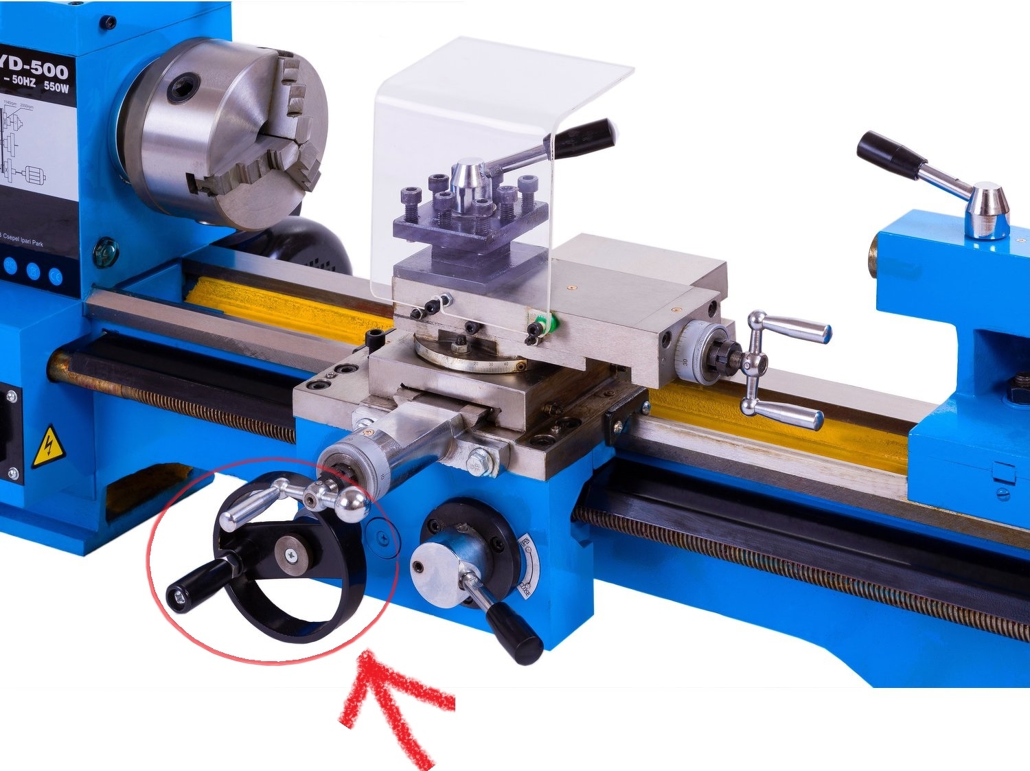

(#) Alkotó válasza EcoPityu hozzászólására (») Jún 13, 2019 /
Az én szemem egy nagy kereket keresett, amit forgatva kézzel lehet az előtolást megvalósítani. Ilyen kis gép esetén, a gépi előtolás akár el is hagyható.
Mellékletem egy képet mire is gondolok. Ez a funkció mérettől függetlenül minden esztergán ott van.

(#) EcoPityu válasza Alkotó hozzászólására (») Jún 13, 2019 /
Sejtettem, hogy ezt keresed. Egy fogasléc beszerzése, már túllépte volna az "olcsón megvolt" kategóriát, akár az orsót is tekerhetném kézzel a végén, de mivel van kézi szán is, a kis mozgatások azzal végezhetők, maga az asztal mozgatása megy főként motorral!

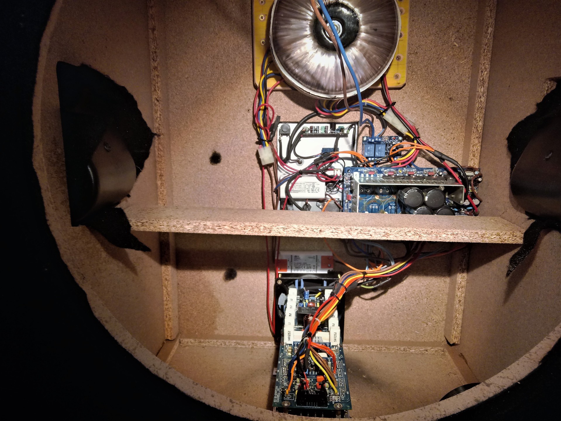

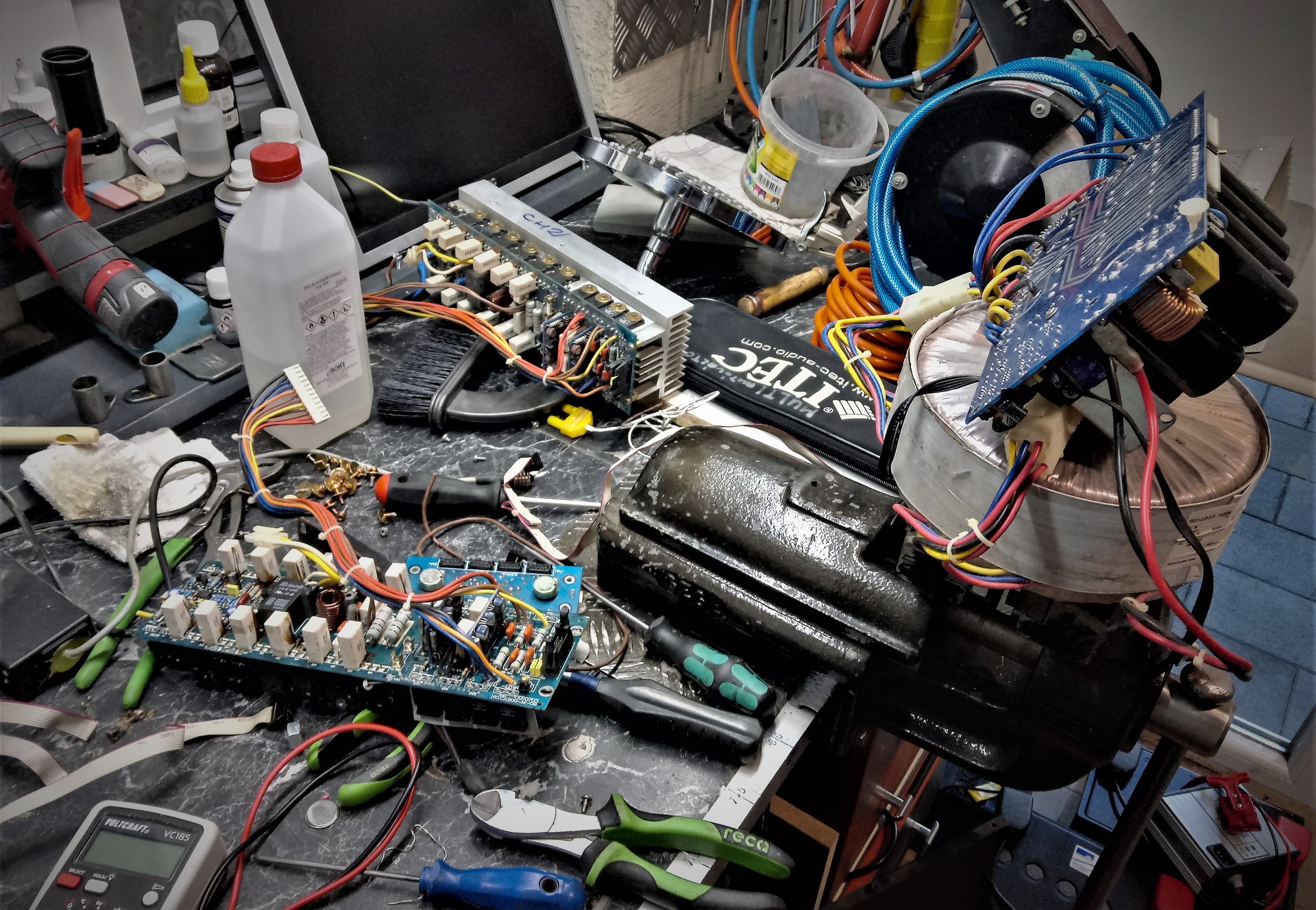

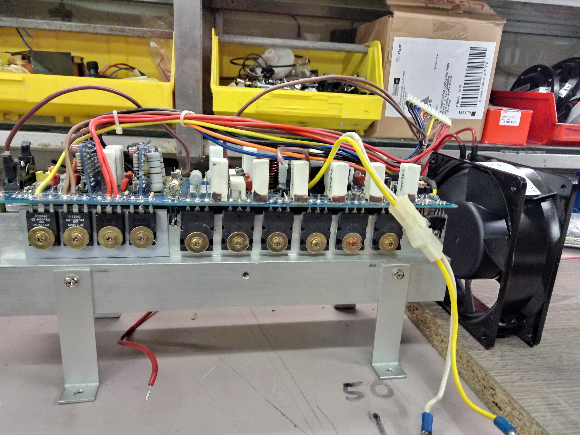

(#) qvik hozzászólása Jún 14, 2019 / 5
Kaptam egy kukára ítélt NOVA X2000-es végfokot alkatrésznek. Az egyik oldalt életre tudtam kelteni. A Vőjelöltem elkezdett szekálni, hogy kellene egy ütős aktív subwoofer a discozáshoz. Rendeltem egy ESMART HSR 312P Passiv 46cm hangfalat Németből egy aktív sub-szűrőt, kis VU-metert az amazonról és összeépítettem. A beceneve MENYDÖRGÉS lett. Tapasztalt ember vagyok, de elszörnyedtem.
(#) Gafly válasza qvik hozzászólására (») Jún 14, 2019 /
„A Vőjelöltem elkezdett szekálni”
Felénk annó még fordítva volt, és az após csuklóztatta a jelölteket.
Mondjuk anyag van benne, biztosan nagyot szól. Az pedig, hogy sikerült valamit megmenteni/újra hasznosítani nekem nagyon sokat jelent.
Kár hogy a teljes (kész) kép nincsen felrakva...
(#) qvik válasza Gafly hozzászólására (») Jún 14, 2019 /
Lesz. Most csináltatok vele. De tényleg szörnyű a tudása: 8Ohm: 650W, 4Ohm: 1050W, 2Ohm: 1500W. Ami még lemaradt: A készülék tömege: 62Kg.

(#) pinyó39 válasza qvik hozzászólására (») Jún 15, 2019 /
A nagyobb méretű kétlábú alkatrészeket próbáld a panelekre ragasztani, a mély sajnos szét tudja rázni az elektronikát a cuccokat.
(#) qvik válasza pinyó39 hozzászólására (») Jún 15, 2019 /
Köszönöm. Gondoltam rá. A képek nem adják vissza, de megtörtént. (semleges szilikon, meleg-ragasztó)
(#) qvik válasza Alkotó hozzászólására (») Jún 15, 2019 /
Pont most ,,beszélgettünk,, róla. Szét tudja rázni az elektronikát. Ha meg mindent beragasztunk-beöntünk-kiöntünk elég nehézkessé válik az esetleges javítás. Ugye én is aktív hűtést csináltam 2 fokozatban (otthoni-disco). Úgy gondoltam, hogy hátulról szív, elől szépen távozik a bassreflex-csöveken. Hát rá kellett jönnöm, hogy ez konstrukciós hiba. Úgy fújta vissza a 230-as ventit mintha ott se lenne. (harmadik bassreflex.) Ezért kellett csinálnom rá egy zárt csatornát, amit szintén ragasztással rögzítettem. (semleges-szilikon). Esetleges javításkor barbárkodnom kell majd.
