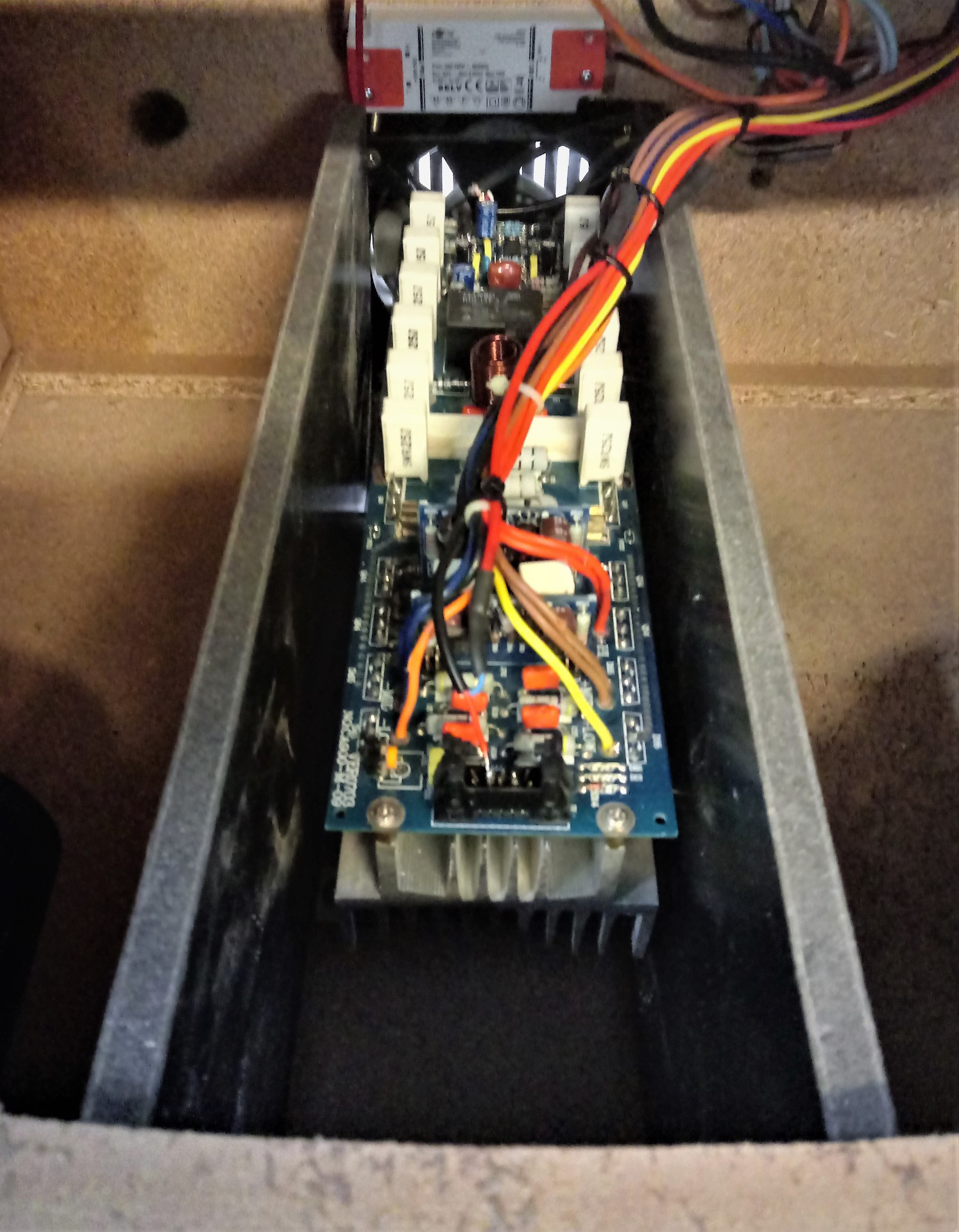

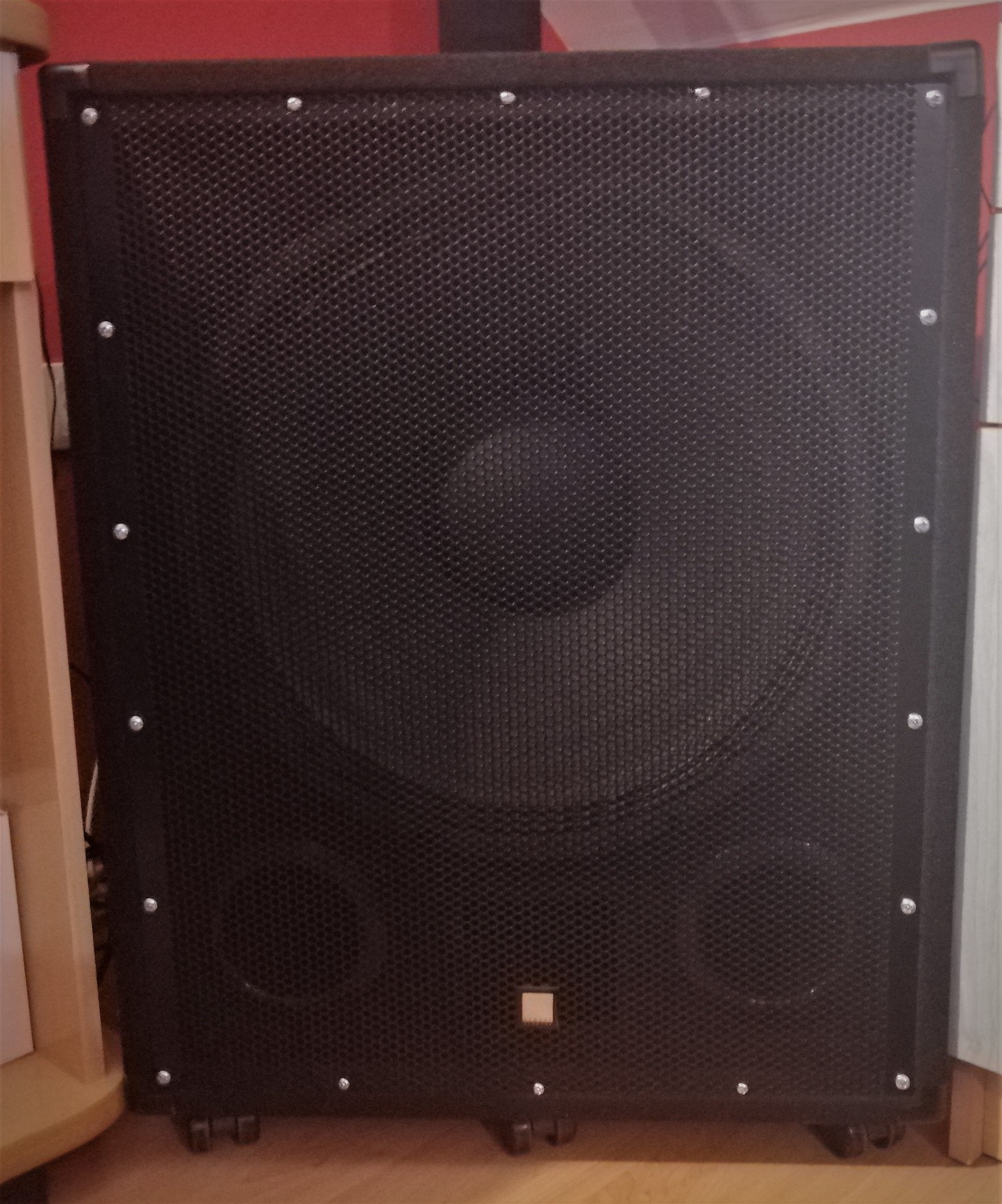

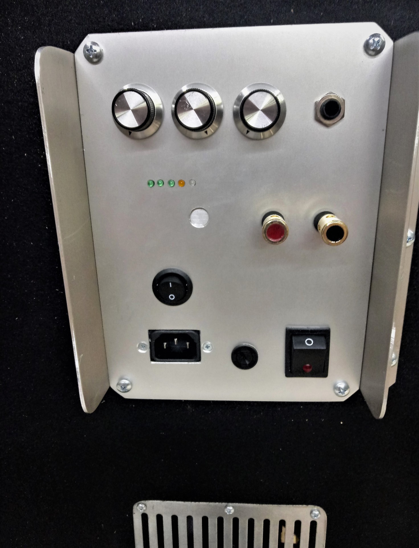

Kaptam egy kukára ítélt NOVA X2000-es végfokot alkatrésznek. Az egyik oldalt életre tudtam kelteni. A Vőjelöltem elkezdett szekálni, hogy kellene egy ütős aktív subwoofer a discozáshoz. Rendeltem egy ESMART HSR 312P Passiv 46cm hangfalat Németből egy aktív sub-szűrőt, kis VU-metert az amazonról és összeépítettem. A beceneve MENYDÖRGÉS lett. Tapasztalt ember vagyok, de elszörnyedtem.

Kár hogy a teljes (kész) kép nincsen felrakva...
(#) qvik válasza Gafly hozzászólására (») Jún 14, 2019 /
Lesz. Most csináltatok vele. De tényleg szörnyű a tudása: 8Ohm: 650W, 4Ohm: 1050W, 2Ohm: 1500W. Ami még lemaradt: A készülék tömege: 62Kg.

Megjött a kiegészítő fotó.
(#) Alkotó válasza qvik hozzászólására (») Jún 14, 2019 / 1
Nekem tetszik az ilyesmi, de szinte példa nélküli amit készítettél.
Nem tudom az okát, de valamiért nem gyártanak néhány 100 W-tól nagyobb teljesítményű SUB-ládából aktív változatot. Ezeket mindig külső erősítővel és alul-áteresztő szűrővel hajtják meg.

(#) pinyó39 válasza qvik hozzászólására (») Jún 15, 2019 /
A nagyobb méretű kétlábú alkatrészeket próbáld a panelekre ragasztani, a mély sajnos szét tudja rázni az elektronikát a cuccokat.
(#) qvik válasza pinyó39 hozzászólására (») Jún 15, 2019 /
Köszönöm. Gondoltam rá. A képek nem adják vissza, de megtörtént. (semleges szilikon, meleg-ragasztó)
