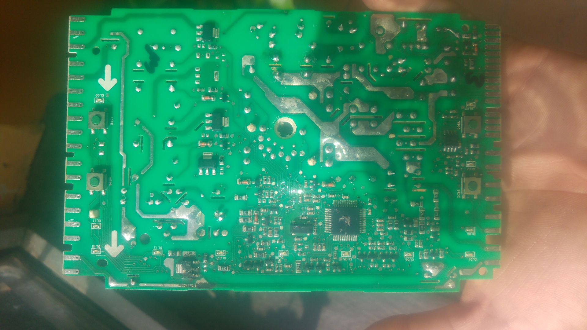

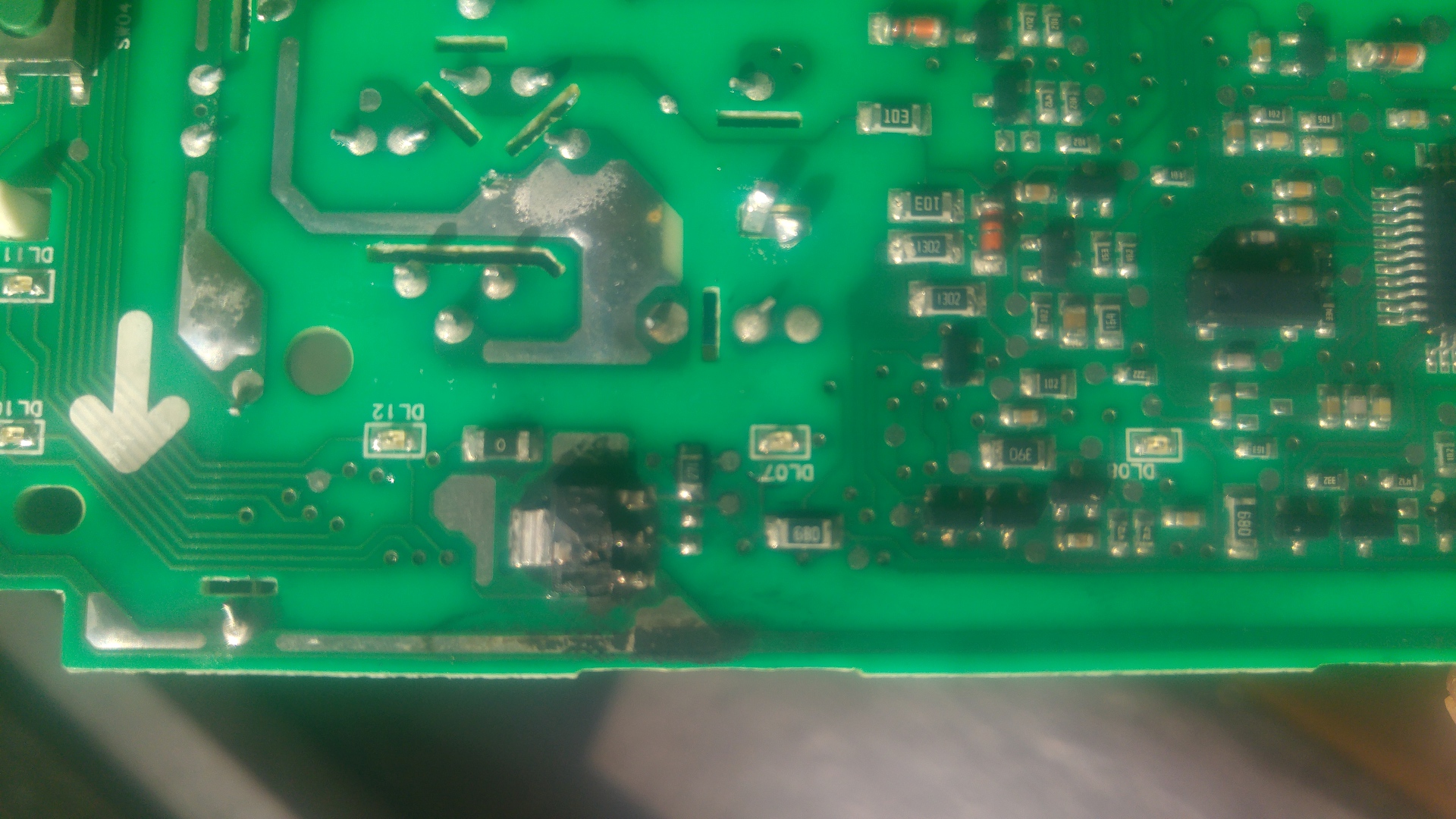

(#) Shaw69 hozzászólása Jún 10, 2019 /
Sziasztok! Adott egy Whirlpool AWE 6516 . Kb 6-7 éve használtuk. A napokban jelentkezett egy olyan problémával, hogy elindítás után megzavarodott a programja. Ki-be kezdett el kapcsolgatni. Ilyenkor a programot újra is kezdte. Volt amikor a program kezdés elején centrifugázni kezdett a vízleengedés és sima dob forgatás helyett. Max 1 ciklus ment el aztán ki és be kapcsolt.
Tegnapi napon aztán végleg megadta magát. Bekapcsolás és indítás után pukkanás hallatszódott.
A vezérlő panelen ( L1373 ) láthatólag a képeken látható elem sérült (SOT223 tokozású).
Van valakinek tapasztalata / ötlete mi miatt mehetett tönkre? Mi lehet a sérült alkatrész? Javítható-e?
Mit érdemes még cserélni, átvizsgálni a panelen?
Mellékletben küldök képeket és videót is.
Válaszokat és a segítséget előre is köszönöm!

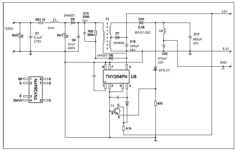

(#) palko0125 válasza BBOutlaw hozzászólására (») Jún 14, 2019 /
Csatoltam a tápegység rajzát. Ellenőrizd le, hogy a 12V és 5V megvannak e!?

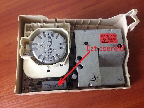

(#) tippolak hozzászólása Jún 18, 2019 /
Sziasztok! van egy kb. 10+ éves Whirlpool AWT 2205-ös mosógépem, ami a következő hibajelenséget produkálja, bármely program elindítása után,vízfelvétel után most kb. 3 percig és kiengedi a vizet a szivattyú,ezután megáll ahol tartott, kikapcsolás és bekapcsolás után ugyanúgy ezt csinálja, vizet vesz fel aztán pörget párat, aztán kiszivattyúzza. Dugulás,eltömődés sehol nincs benne, a fűtőszál és termosztát jó benne, a motor is forgat, a szivattyú is, a vezérlő-panelen,nem látni semmilyen rendellenességet; a vízszintjelző tartálya is ,csöve is tiszta,viszont vízfolyás nyomok voltak rajta a fűtőszál körül, mert a rögzítő csavarja nem volt elég jól meghúzva és a dob bizonyos pontjain is eresztett minimálisan. -ebből kifolyólag a termosztát csatlakozásnál találtam zöldes oxidációt, amit letisztítottam,de nem ez volt a hiba. Eddig tökéletesen működött. Van ötletetek mi lehet a hiba oka, hol érdemes keresni? (sajnos hibakódot nem mutat,mert csak egy darab bekapcsoló lámpája van)
(#) palko0125 válasza tippolak hozzászólására (») Jún 18, 2019 /
Először én a tápegység soros kondiját javasolnám cserére, hogy azzal biztos ne legyen gond (nagy eséllyel ez a probléma). A csatolt képen bejelöltem. Természetesen a kisebb puffer elkókat és a zener diódákat is ellenőrizni.
Üdv,
Palkó.
