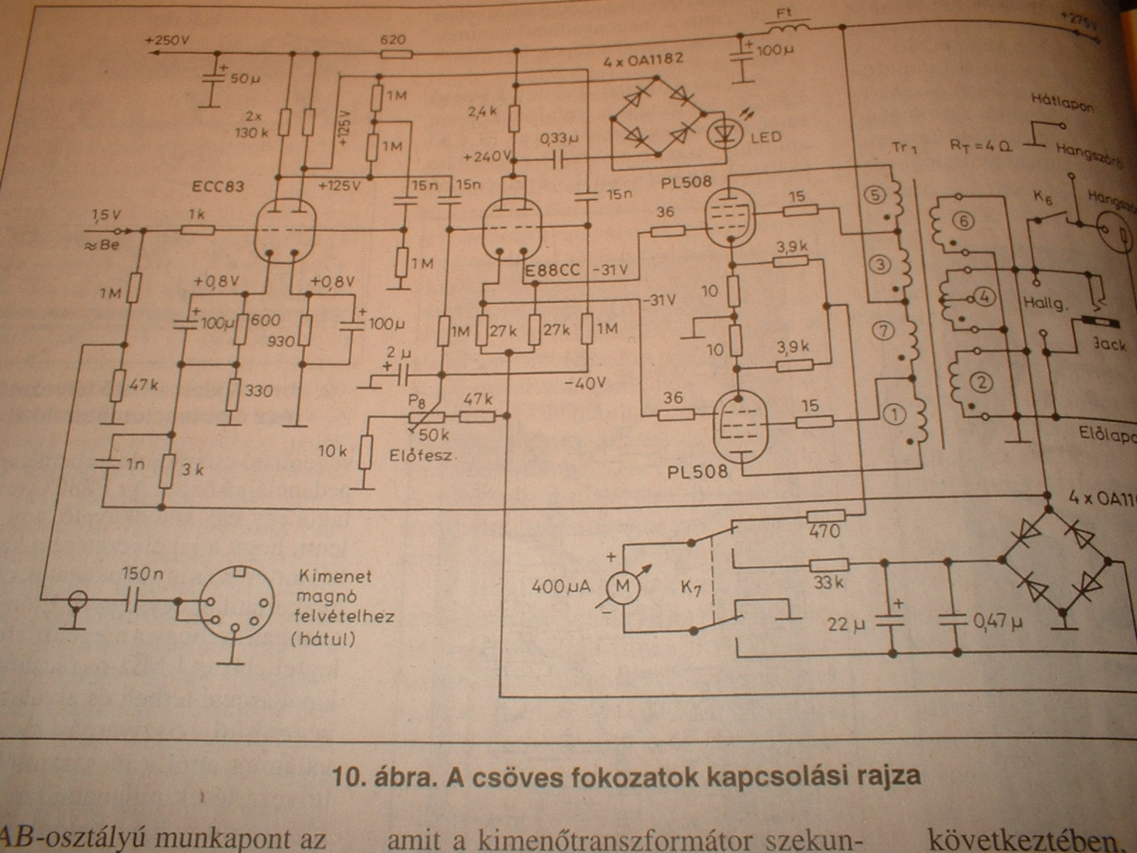

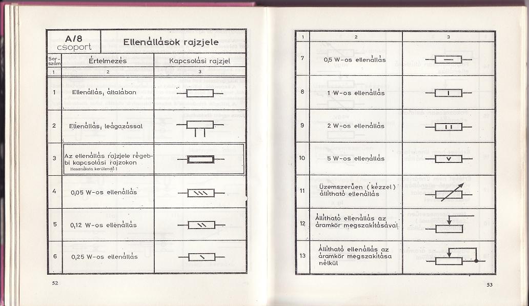

Tudnátok segíteni a rajzon lévő ellenállások teljesítményének meghatározásában?

Íme, remélem érthető.
Köszönöm szépen, nem tudtam milyen néven keressem! Így már sokkal könnyebb lesz! :yes:
