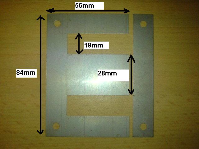

Van/lesz két darab 6P45C csövem ebből szeretnék erősítőt készíteni. Csak nem tudom, hogy sztereo SE-t, vagy egy PP-t készítsek. SE-hez találtam egy kapcsolást, PP-hez még nem. Nem tudom, valamelyik kapcsolásba megfelelne-e ez a cső?! A lemezből két vastagságú van itthon, a vékonyabból (mert azt olvastam, hogy az a jobb), kb 15-18cm2-re való van itthon, de ez két SE-re nem elég...
Ha döntesz és minden adatot közölsz , biztos tudunk segíteni .
A vas jó lesz , csak elegendő legyen. Az SE rajzodhoz ott a kimenő terve is . Légrés méretezése nem akkora gond , illetve egyszerűbb a működő végfokban , szkóppal figyelve beállítani
Szívesen kipróbálnám a PP-t a tejesítménye miatt...
De szkópom még nincsen, hogy a légrést beállítsam... A közlendő adatok alatt mit értesz, mi hiányzik még a segítség nyújtásához?
A PP -hez nem kell légrés , tehát ez megoldva .
A vas pontos méretei és kapcs . rajz . A képen pont hiányzik az a méret ami megadja milyen hosszú lehet 1 sor tekercs a csévén , ez pl. nem ártana.

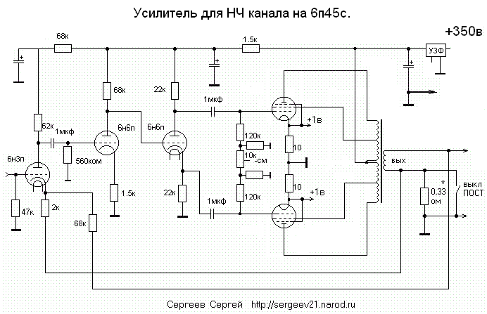

Itt pár rajz 6P45C pp-ről
Én egy ehhez hasonlót nem találtam... :no:
bár az első kapcsoláson az 50W-os ellenállás kicsit durva számomra!
