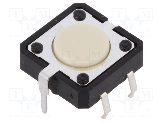

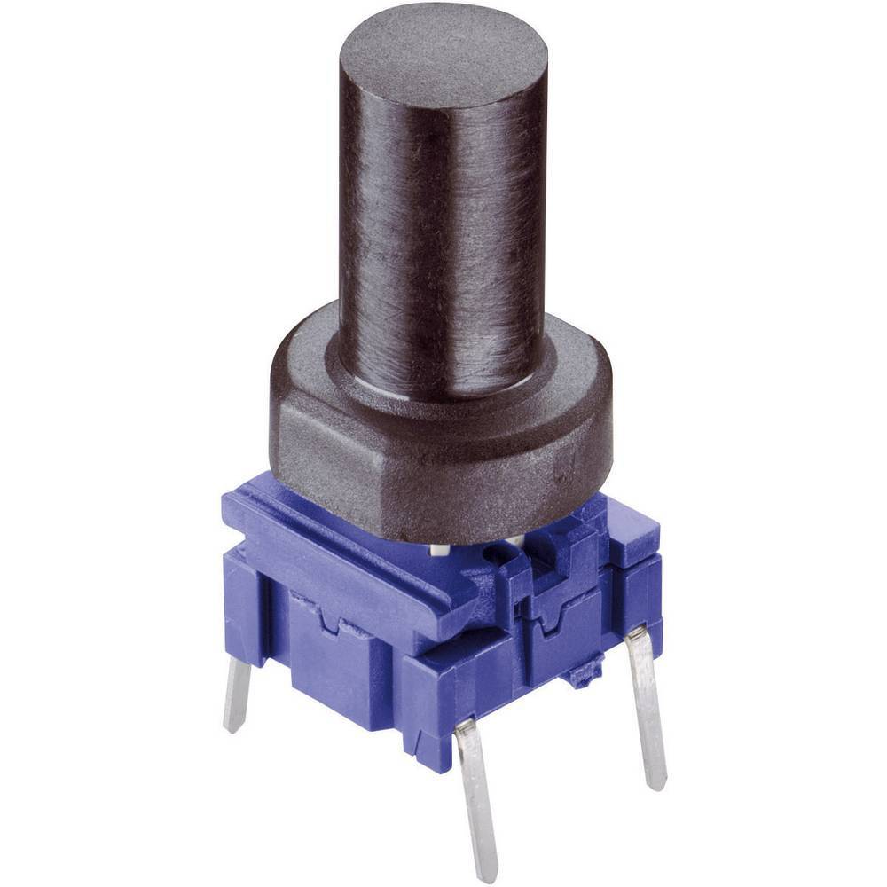

Én így csinálnám.
Ha van peremes gombsapka ami jó magas, akkor egyszerűen megoldható.
A nyomógomb tetejére kétoldalas ragasztóval teszel egy 5 mm-es keményebb fajta szivacskorongot, és azon keresztül fogod nyomkodni.
A szivacskorong legalább 10 mm-el nagyobb átmérőjű legyen mint a gombsapka.

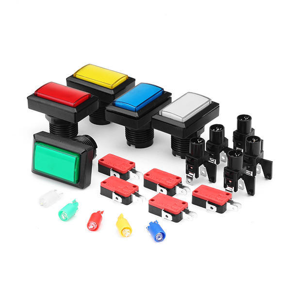

Játékgép nyomógomb (arcade game button). Olyat keress, amelyiknél külön kivehető a mikrokapcsoló, lásd melléklet. Van méret és színválaszték is bőven.

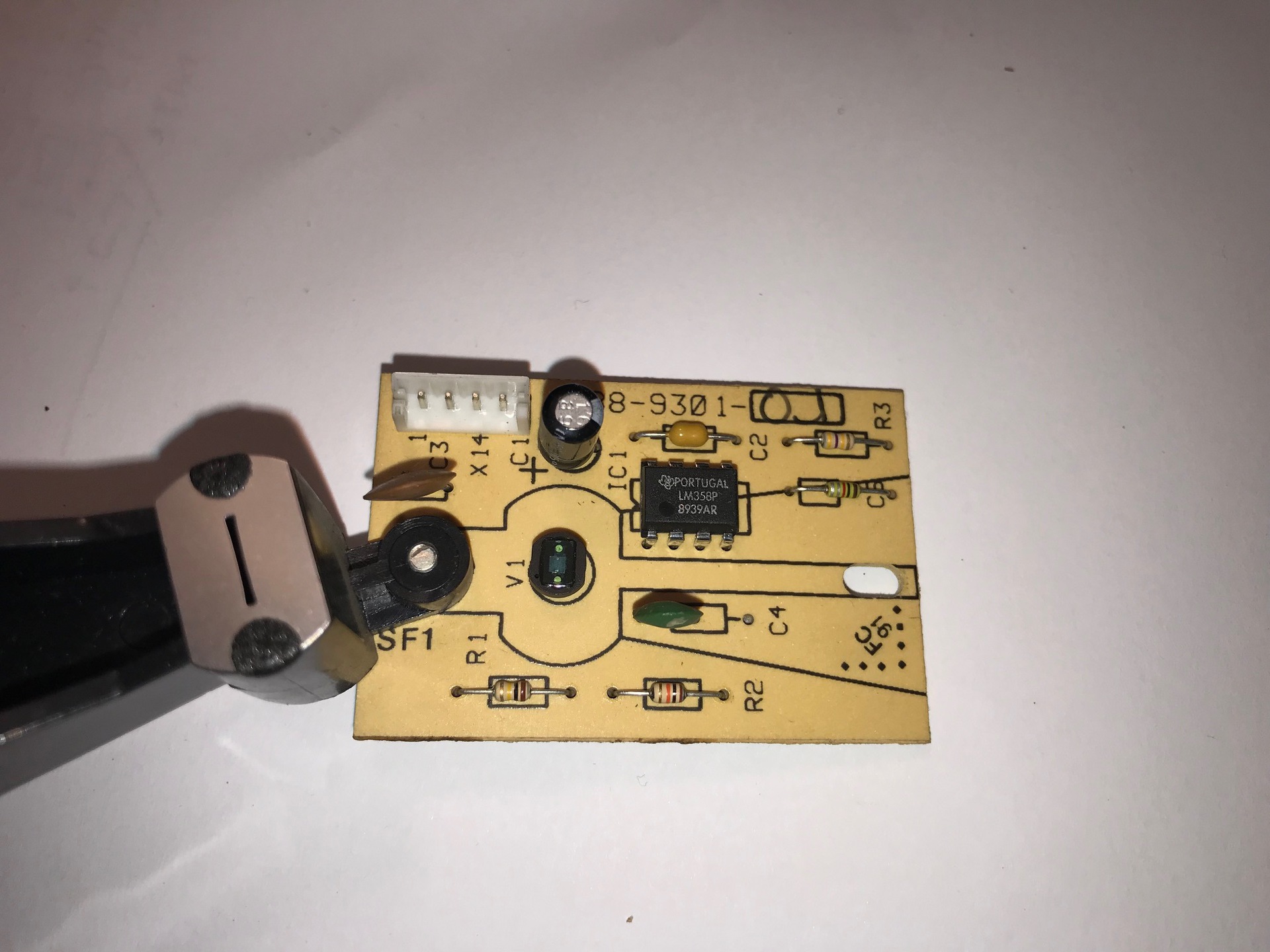

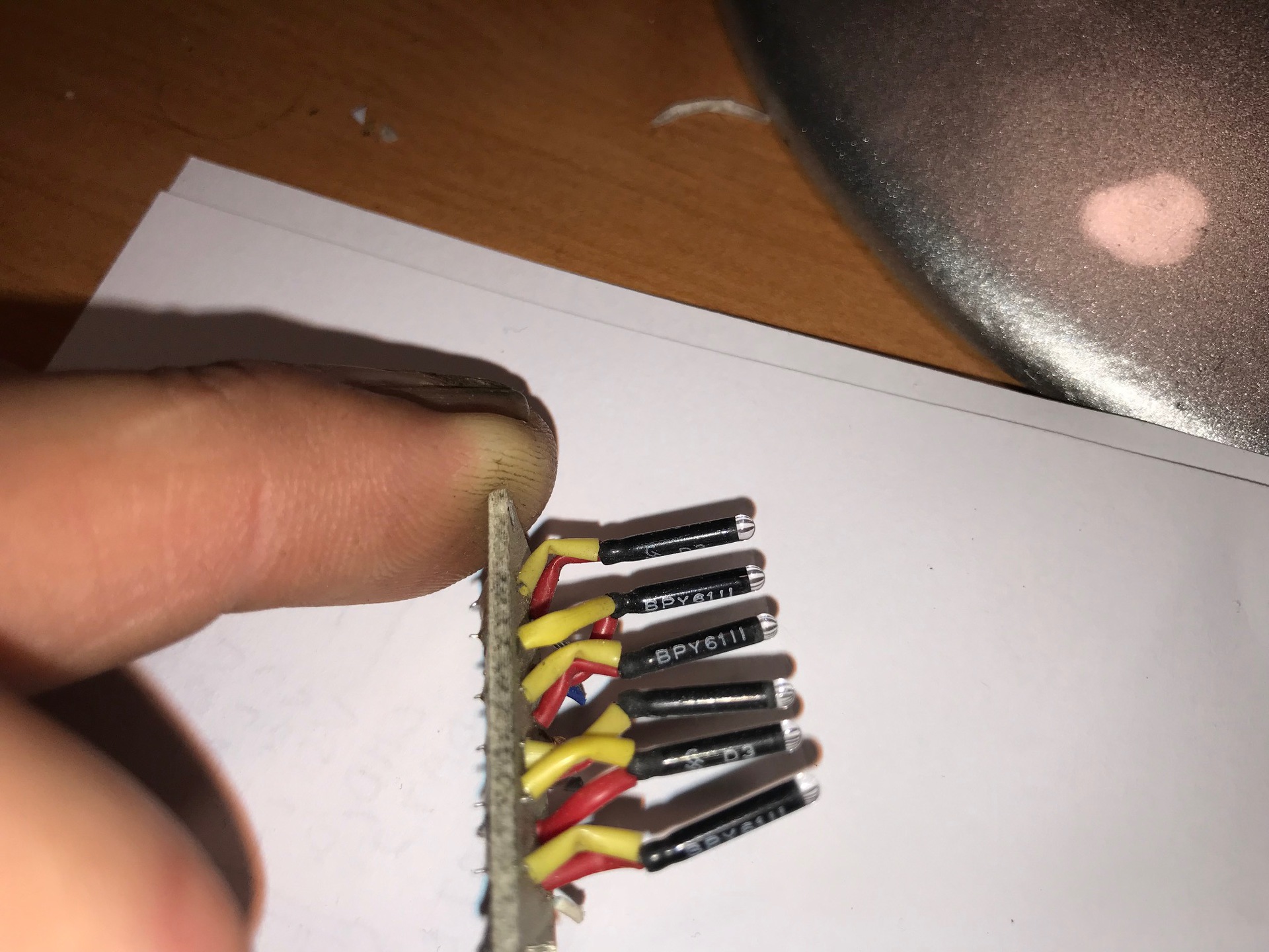

(#) Kovács Tibor hozzászólása Jún 19, 2019 /
Kedves Fórumtársak!
Ezek mik lehetnek?
A panel valami szkennerből vagy nyomtatóból származhat, a kifordított fekete réselt burkolat alatti elem mi lehet?
kösz előre is.
(#) Bakman válasza Kovács Tibor hozzászólására (») Jún 19, 2019 /
Ellenállás, fotoellenállás (valószínűleg), fototranzisztor. A harmadikon a típusszám is látszik.
(#) elektroncso válasza Kovács Tibor hozzászólására (») Jún 19, 2019 /
Az IMG_4345-ről itt az adatlap: TESLA TR130 nagyfesz. ellenállás.
(#) nedudgi válasza Kovács Tibor hozzászólására (») Jún 20, 2019 /
IMG_4354: A BPY61 fototranzisztor. A panel valószínűleg a formátumszalag olvasására szolgált egy nyomtatóban, esetleg telexgép lyukszalagolvasójában volt.

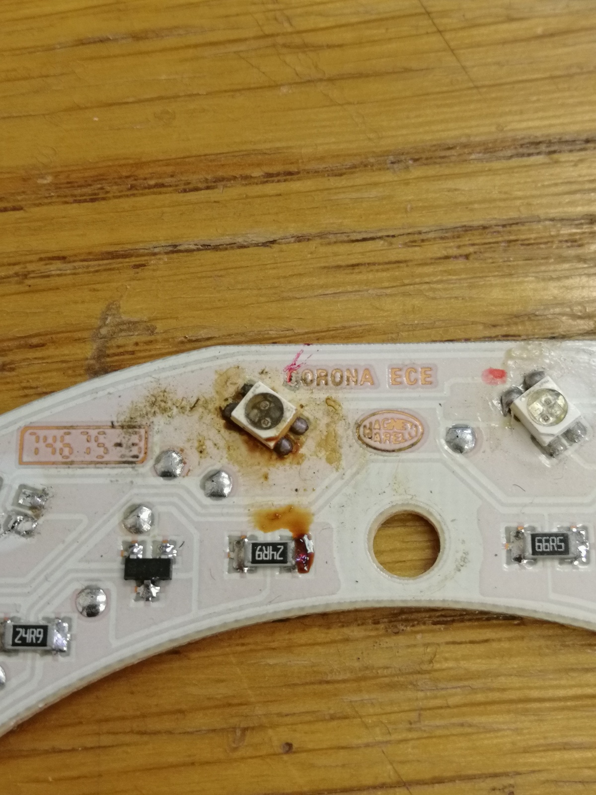

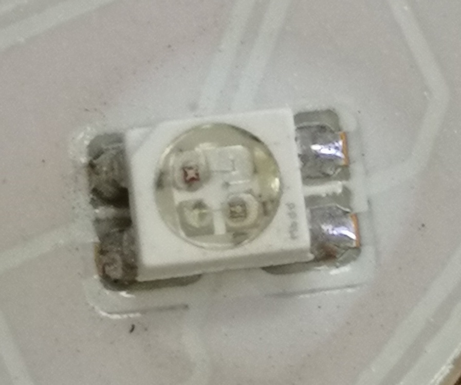

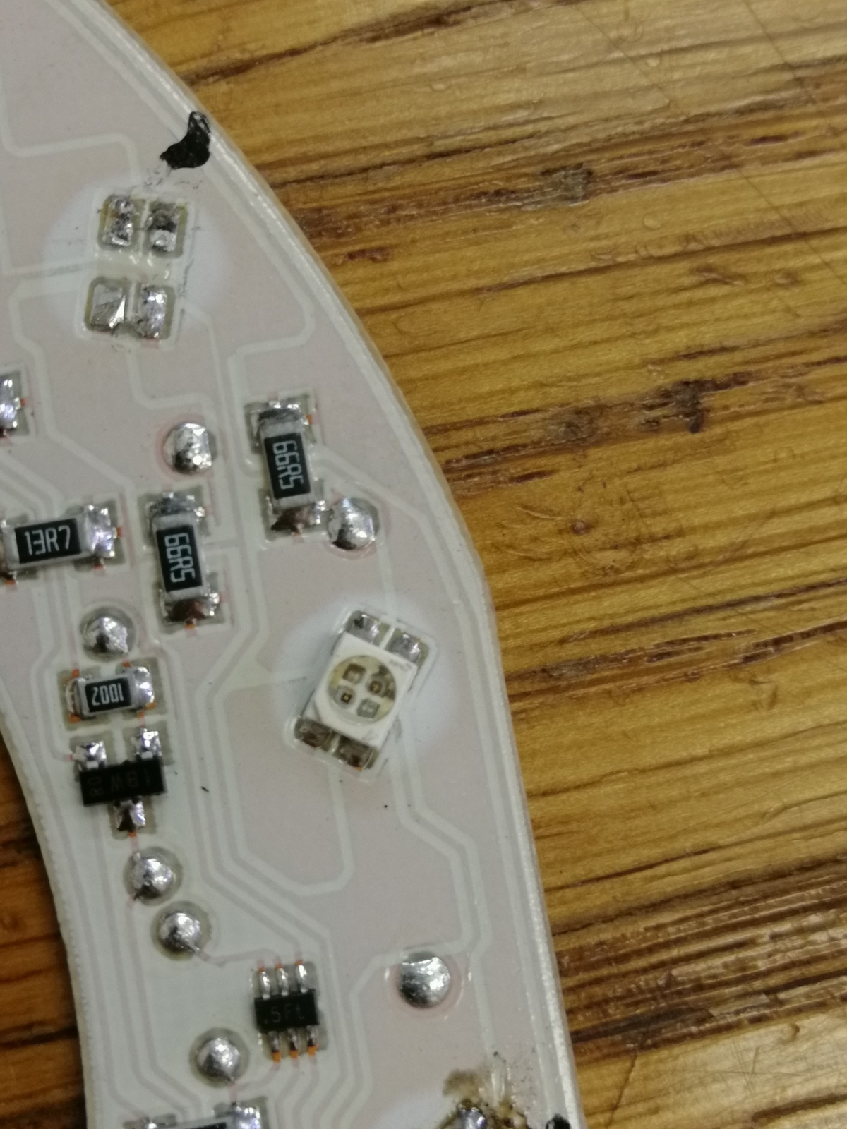

Sziasztok. Megtudná nekem valaki mondani, hogy pontosan milyen SMD led van a képen? VW B6 Passatban van, piros-sárga szinű.
(#) Bakman válasza cupika97 hozzászólására (») Jún 23, 2019 /
Talán ez a típus: Bővebben: Link. 3.5 x 2.8 x 1.9mm
(#) cupika97 válasza Bakman hozzászólására (») Jún 23, 2019 /
Narancssárga zöld? Nekem narancssárga, piros kellene. Vagy ez piros-zöld led és tudja keverni narancssárgára?
Elnézést, összekevertem!
Másik találat: Bővebben: Link.
Red: piros
Amber: borostyán
(#) janigel válasza Bakman hozzászólására (») Jún 23, 2019 /
Elnézést, de neki narancssárga (orange) / piros (red) kell.

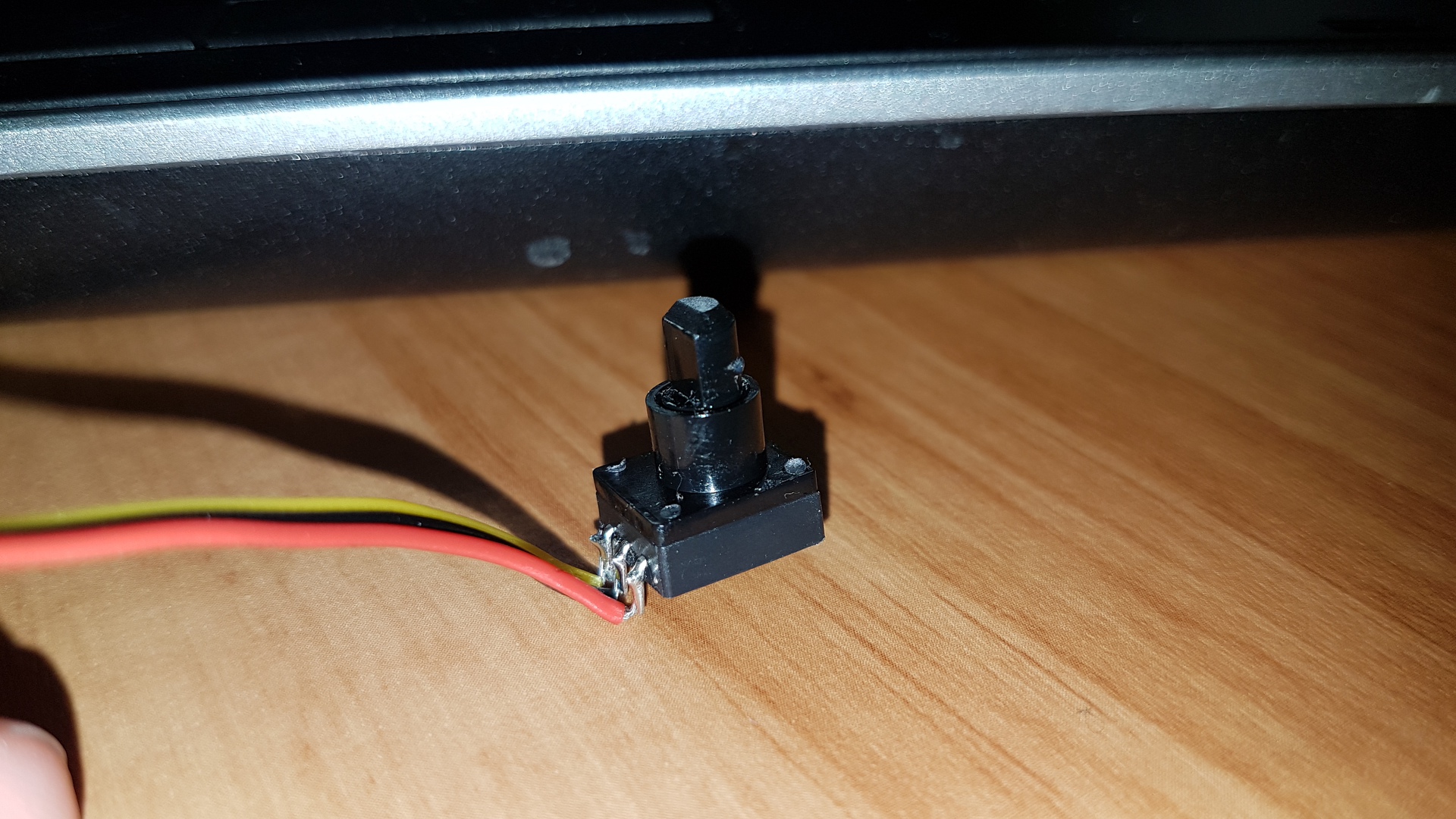

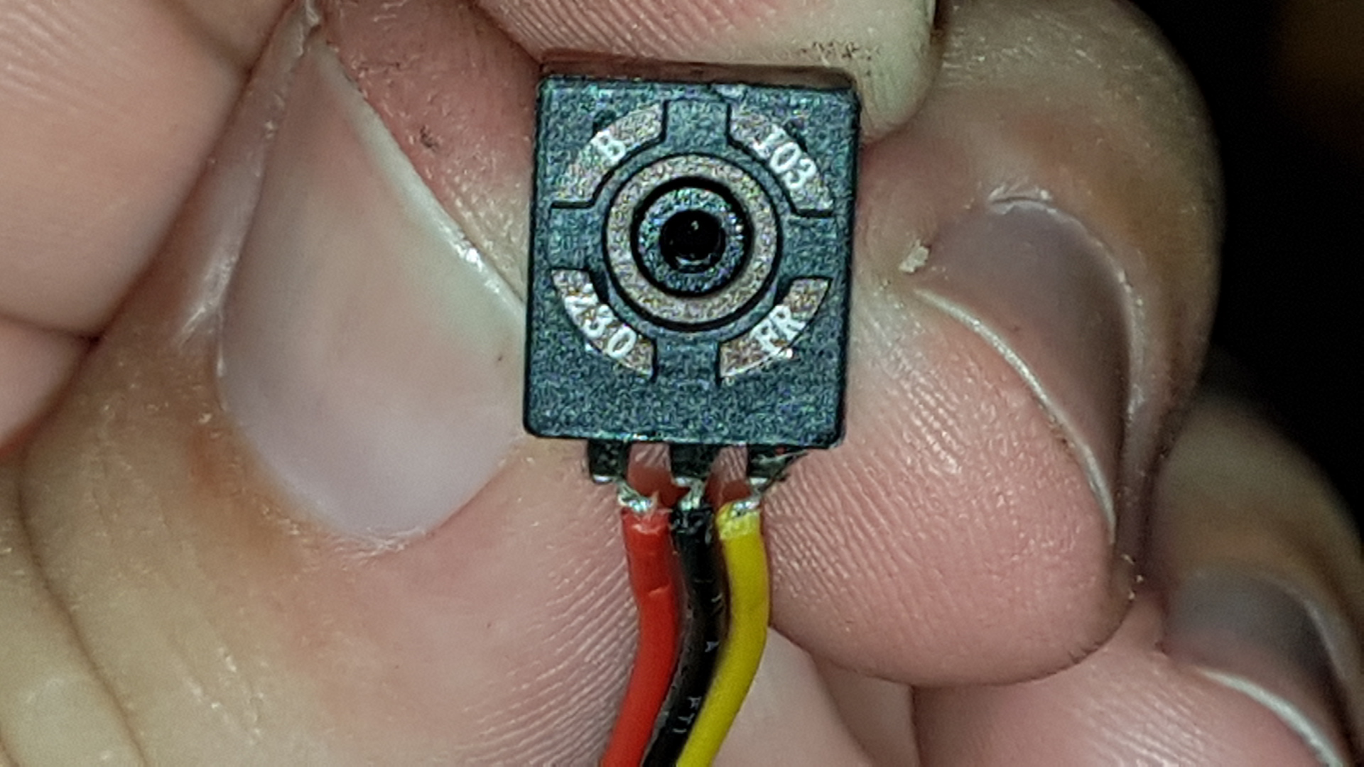

Valaki tud segíteni ez mekkora poti lehet, mert nem ismerem ezt a jelölést. Esetleg hol lehetne beszerezni. Elkopott a belseje.
Köszi.
(#) Hp41C válasza Pixi hozzászólására (») Jún 25, 2019 /
Az első fotón B 103 látszik. 10kOhm
(#) vision61 válasza Pixi hozzászólására (») Jún 25, 2019 /
A B103 alapján 10k lineáris. De ha a két szélső lábat megméred műszerrel, akkor ellenőrizheted.
Helyette, ha elfér: ez.
A hozzászólás módosítva: Jún 25, 2019
(#) Pixi válasza vision61 hozzászólására (») Jún 25, 2019 /
Köszi,
Próbáltam mérni, de a külső sáv is szakadt, mert nem mutat semmit a multi.
Akkor keresek hozzá, remélem találok!

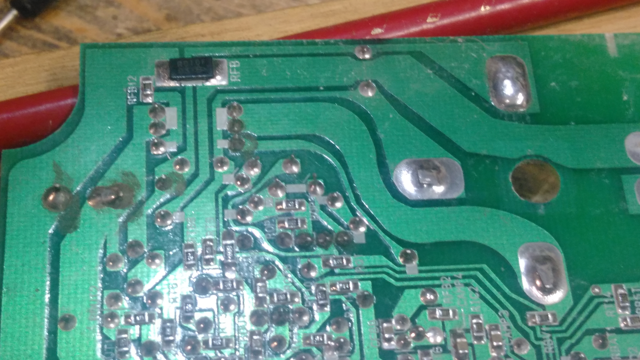

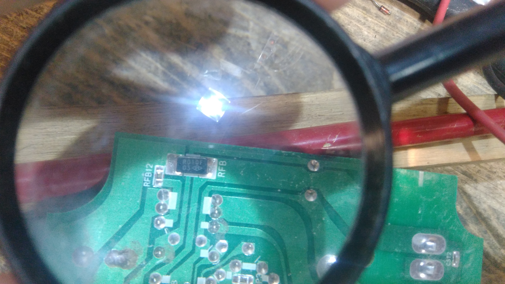

Sziasztok! Akkus fúrógép kapcsolóüzemű töltőjében lévő 0,35ohm kisértékű ellenállásról szeretnék többet tudni .Egy másik ugyanilyen töltőben égett meg.A kérdés van -e beleszólása a töltésbe,mint mérőellenállás,esetleg változik az ellenállása töltés közben, vagy csak biztosítékként szolgál.A felirata: R010F03.Fotót küldök. Köszönöm a segítséget!!
A hozzászólás módosítva: Jún 26, 2019
(#) pipi válasza Imi68 hozzászólására (») Jún 26, 2019 / 1
Mivel mérted? Szerintem ebben benne van a mérőzsinórod ellenállása is.
Inkább valami ilyesmi:Bővebben: Link Mivel mérőellenállás, az értékének nem illik változnia széles skálán...
(#) Kovidivi válasza Imi68 hozzászólására (») Jún 26, 2019 /
Ha a sönt ellenállás tönkrement, annak bizony zárlat(vagy túl nagy áram) az oka. Nem lesz elég csak azt kicserélni.
