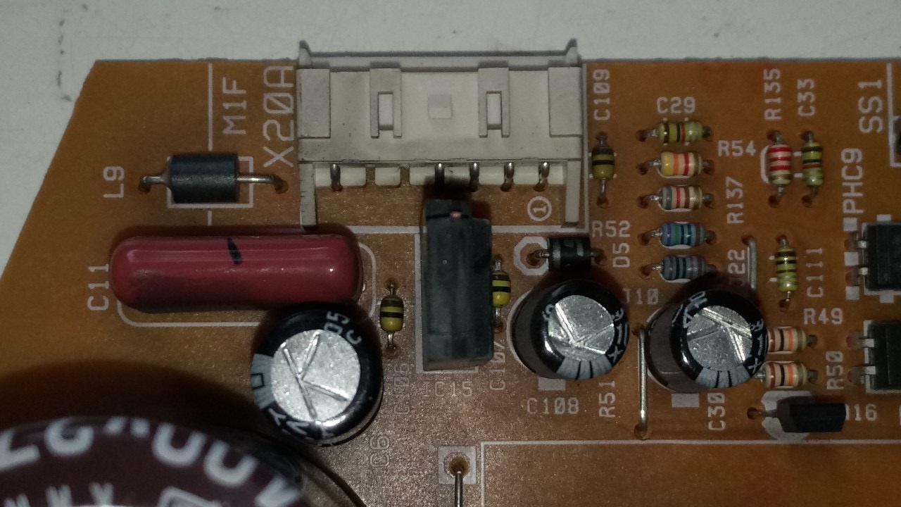

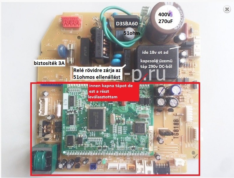

Egy ilyen: Daikin Fxaq63MAVE klíma beltéri egységgel akarok kútklímát csinálni a lakásba . A ventillátor vezérlést megcsináltam -mellékleten látható. A nagy panel képen látható alkatrészekkel kapcsolatos egyik kérdésem, ha rövidre zárom az 51ohmos ellenállást meghibásodhat-e valamelyik alkatrész (a relé nem fog működni az a panelrész nincs használva és nem lesz készenléti állapot sem) ? A nagy teljesítmény ellenére vékony csövek vannak benne igy az átfolyó vízmennyiség max 140 liter/óra 13.5 °C kútviz . Elég-e ennyi vízmennyiség?

Kár volt ennyire belenyúlni az elektronikába , sokkal egyszerűbb dolgod lenne ha érintetlenül hagyod , használod a távirányítóját és a relé kapcsolta volna a szívattyút ...De sokan építettek már ilyet , a tapasztalat az hogy vízzel kb fele hűtőteljesítményt produkál mint eredeti állapotában . Ha van ismerősöd aki tud forrasztani lánggal (szilfox-ezüst pálcával) érdemes lenne kicserélni a 6 os csövet minimum 10mm esre .

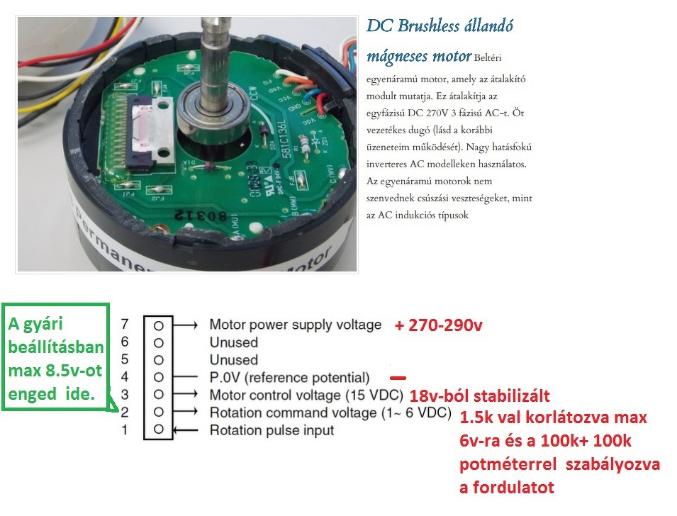

2 hete szereltek fel egy Gree Bora A4 klímát a hálószobámban. A gondom az, hogy elég zajos a beltéri és a levegőmennyiség is, még legkisebb fokozaton is. Nem igazán tudok alunni. A zaj az egyértelműen a lapátoktól jön. Ha lefolytom kicsit a légkiömlőt akkor elhalkul. Megnő a légellenállás és lelassul a ventilátor annyira, hogy tisztára elfogadható lesz a hang. Sajnos halvány gőzöm, hogy milyen motor szokott lenni a beltérikben de meg akarom oldani, hogy a sebességét lecsökkentsem. Nem tudom azt se, hogy AC vagy DC motor de ahogy a neten rákerestem AC. Rakhatnék egy ellenállást sorosan a motorral? Ha nem akkor triakos megvezérlés működhet? Ha lehet csak a legkisebb fokozatot csökkenteném le mégjobban de ha nem lehetséges az se baj ha az összes fokozat érintve lesz mivel maximális teljesítményen 1 percnél többet sose ment mivel a hálószoba kicsi és a klíma 1 perc alatt lehűti. Bármiféle segítséget szívesen látok. Remélem ebben a topikban jobb helyen van mint ebben. Előre is nagyon köszönöm.

(#) kaqkk válasza nagy_david1 hozzászólására (») Jún 22, 2019 /
Egyszerű a megoldás , napközben hűtsd le a szobát aztán éjszakára kapcsold ki a klímát (különben sem egészséges klímánál aludni ) A hang nem azért van mert nem egyenes a fal és ráfeszül a klíma ? Tegyél egy egyenes tárgyat (vízmérték-vonalzó ) élével a falra a beltéri alatt ha billeg akkor feszül a falon a beltéri .
(#) nagy_david1 válasza kaqkk hozzászólására (») Jún 22, 2019 /
Lehet feszül de a zaj az 100% a lapátoktól jön, ahogy surlódnak a levegővel. Nem mehanikus zörej. Ventilátor hang. A klíma adatlapjában 28dB hangnyomás szerepel. Szóval 28dB valóban hallható és valaki számára lehet nem de számomra zavaró. Voltam pár ismerőnél kinél 22dB hangnyomás szerepel az adatlapban és halgató a különbség. Sajnos nem elég amit mondasz. Kipróbáltam elsőként és hiába. Éjjel lassan felmelegedik a szoba és reggel arra ébredek, hogy melegem van. Sajnos mint mondtam a levegő mennyiség is túl nagy. TV nézés közben zavaró. Mivel kicsi a szoba nem volt más opció ahova rakni. Ez is fejvakarással és kizárásos alapon lett. Mégegyszer, ha a légkiömlő felét letakarom pár másodperc múlva a légellenállás megnő a beltériben és hallgató ahogy belassúl a ventiáltor és a zaj is elfogadható lesz.

Nem sok esélyt látok a motor fordulatának csökkentére . Ugyanis a mostani klímákban van fordulatszám érzékelő a ventilátor motor végén , így ha csökkented a motor fordulatát akkor hibára kiáll a vezérlés .
(#) nagy_david1 válasza kaqkk hozzászólására (») Jún 23, 2019 /
Azért megpróbálnám, főleg, hogy mikor lefolytottam mehanikusan akkor sem adott hibakódot. Lehet csak teljes blokkolás vagy megnőtt terhelés ad hibakódot. Tudnál küldeni egy motortípust ha megkérlek? Szeretném kicsi tanulmányozni a bekötését és lehetőségeket. Sleep mód meg sak leveszi a minimális fordulatra a sebességet. Mást nem vettem észre, hogy tenne. Sőt még néha így is felpörög közepes sebességre.

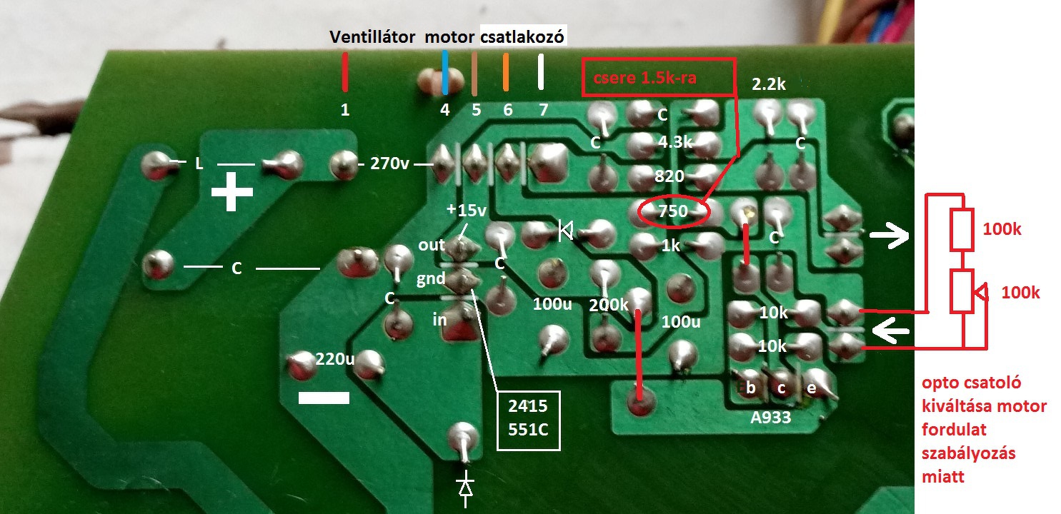

(#) habazutty válasza nagy_david1 hozzászólására (») Jún 23, 2019 /
99%, hogy Bldc motor van benne. Kap 300 V- ot, 15 V-ot, Gnd-t, 0-5 V pwm jelet (ez a fordulatszám beállítás) és visszajön egy forgásjel amiből látja az elektronika a fordulatszámot. Ha tényleg ilyen motor van benne, akkor megszakíthatod a vezérlőszálat és csökkentheted a rajta lévő feszültséget. Persze elképzelhető, hogy dúrva beavatkozás esetén a nem stimmelő visszacsatolás bezavar a vezérlésnek, ahogy kaqkk is írta. A Gree készülékekhez elérhető a szervízkönyv, az segíteni tud. Csak ne a fantázianevével keresd, hanem azzal ami az oldalán típusként szerepel.

(#) nagy_david1 válasza habazutty hozzászólására (») Jún 23, 2019 /
Ha a fordulatszám PWMel van megoldva akkor nem értem a feszültség csökkentés hogyan segíthet nekem. Vagy nem értettem volna jól és a 300V ágát kéne csökkenteni? Ellenállás vagy triak megoldaná? Úgy tűnik a motor típusát megkaptam.Bővebben: Link. Valóban számomra nem megszokott felépítés. Tudom a garancia ugrik de az se megoldás az éjjeleim ugranak.

(#) nagy_david1 válasza nagy_david1 hozzászólására (») Jún 23, 2019 /
Azt hiszem megértettem a működését és ha zárt rendszer, visszacsatolással akkor valóban nem egyszerű. Az érdekes dolog az, hogy mikor mehanikusan lefolytottam nem adott hibát és a motor se gyorsult fel, hogy kompenzálja a megnövelt légellenállást. Vagyis a 300V ágot kéne csökkentsem akkor remélve, hogy a rendszer se be nem tilt és a vezérlés se növeli a teljesítményt, hogy kompenzálja a leesett fordulatot ami a feszültségesésből jelentkezik. Ellenálláson kívül másra nem tudok gondolni ami egyszerü. Vajon milyen értékkel kéne próbálkozzak? 10 vagy 100 ohmos nagyságrendel kéne próbálkozzak?
(#) kaqkk válasza nagy_david1 hozzászólására (») Jún 23, 2019 /
Most hirtelen az jutott eszembe hogy nem is a motor fordulatszámával kéne foglalkozni hanem a fordulatszám visszajelzéssel , a szenzorból kijövő jelet kéne variálni , mondjuk ha a frekvenciát megdupláznád a fordulatszám felére csökkenne !
