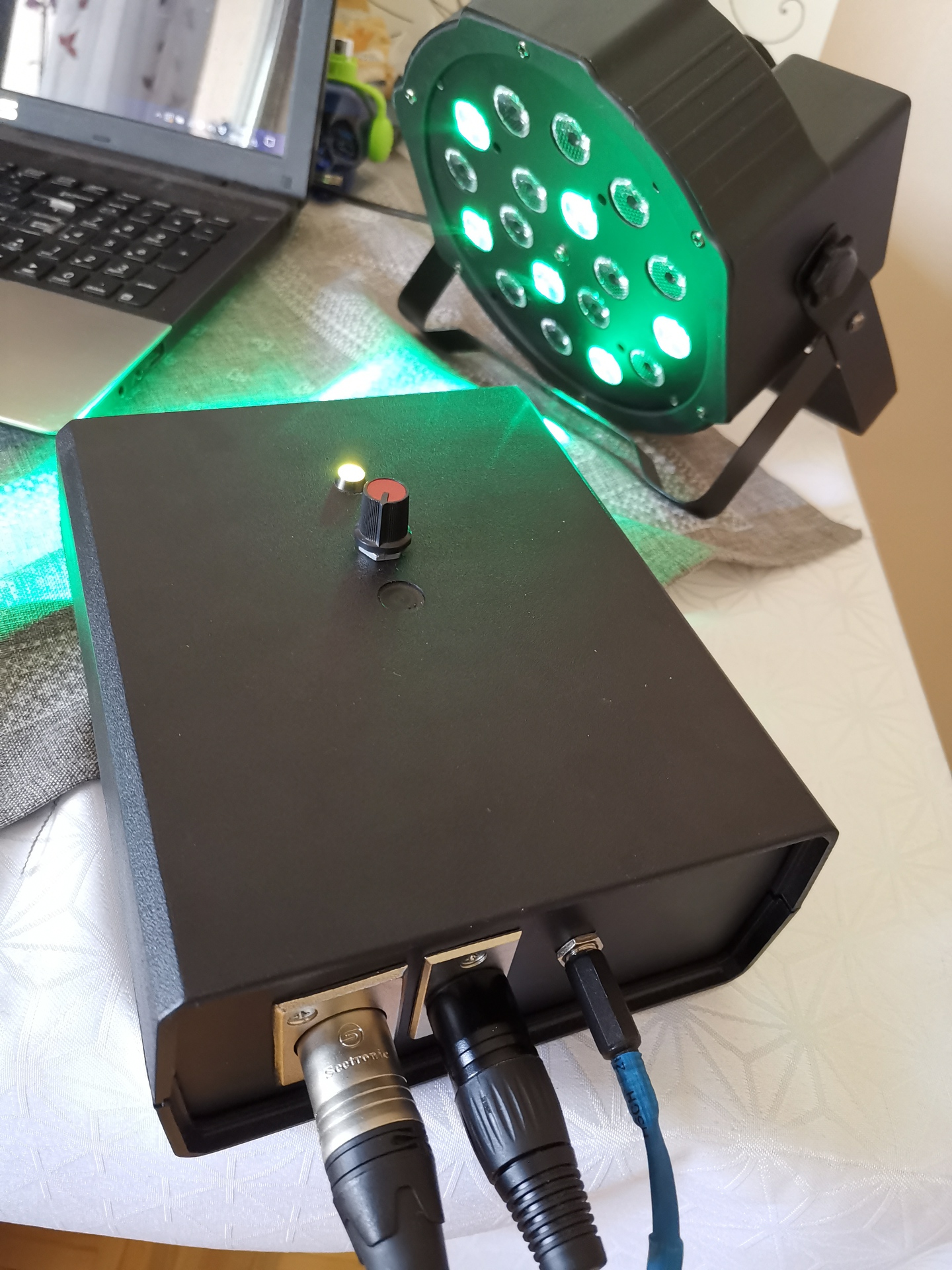

Sziasztok! Nem egy hatalmas dolog, de az adott feladatra tökéletes lesz: egy 12 csatornás arduinos DMX adó-vevőt. Egy 12 csatornás dimmert fog vezérelni. 2 kiemelt csatorna van, ezeken reflektorok vannak, oldalfényként. A többin PAR lámpák. Amit tud:
- DMX jellel indítva átengedi az adatokat (rendezvényeken alapvetően erre van szükség)
- DMX jel nélküli indulásnál a 2 csatorna fénye lassan felfut a beálltott értékre (izzókímélő, takarításhoz, karbantartási munkákhoz, amikor nem kell a fénypult - az egyik csatorna világosabb, a másik, rendezvényeken gyakrabban használt sötétebb, így üzemórában kíméletes, de észre lehet venni, ha kiégett valamelyik)
- ennek a 2 csatornának a fényereje DMX jel nélkül is állítható, 11 lépésben, együtt is, külön is
- ha az enkóder hosszan le van nyomva indtáskor, akkor marad minden sötét
- ha DMX nélkül indult, és már kap jelet, akkor ennek a 2 csatornának a fénye csak akkor változik, ha nagyobb jelet kap a DMX pultból, mint amire be volt állítva "soft takeover" (a program rögtön 0-át küld ki, és elsötétedne minden, ami nem jó, ha vannak vendégek)
- ha eltűnik a DMX jel, akkor ez a 2 csatorna a legközelebbi értékekre áll vissza az alap 11 lehetőségből, utána enkóderrel szabányozható, a többi elsőtötedik. (rendezvény végén az oldalfényeket pultból felhúzzuk, ezután így leállítható a pult, és nem lesz sötét, kikapcsolnak a PAR-ok is)
- ha DMX jelet kap, és dupla kattintás történik az enkóderrel, és ezután eltűnik a jel, mind a 12 csatorna jele megmarad fixen, viszint a 2 csatorna szabályozható lesz az enkóderrel. Újabb dupla kattintásra csak a 2 csatorna marad. DMX jelre visszaáll az adatátengedés módra. Ez egy vésztartalék mód, ha pl. rendezvény közben újra kell indtani a pultot, ne legyen teljes sötétség. Videó a működésről
A videón a vérnyomásnapló szakmai ártalom. Megosztottam a .ino fájlokat is, biztos meg lehet oldani szebben, jobban (főleg annak, aki ezzel foglalkozik), de működik. A rendszer közvetlenül egy optoizolált 8 csatornás splitter és a dimmer között lesz (kb. 2 DMX kábel), és a dimmer belső trafójáról kapja majd az áramot, így elég a dimmer biztosítékát felkapcsolni, és máris van fény (takarítónő miatt kifejezetten fontos az egyszerűség). A videón látott konfig csak teszt, nem ez az USB-DMX sem, meg a tápkábel is cserélve lesz szebbre. Az elején a felfutásnál és a végén a kerekítésnél a nagy ugrás a zöld fényben azért van, mert ezek a LEDPAR-ok nem DMX értékkel arányos fényt adnak le. A ragasztó kellett, a lényeg, hogy stabil legyen a rendszer. Biztos meg lehetett volna oldani 1 arduinoval is, de mivel 700 ft 1 db, és 3 órán keresztül nem sikerült, ezért ez jobb megoldásnak tűnt, mint tovább küszködni vele

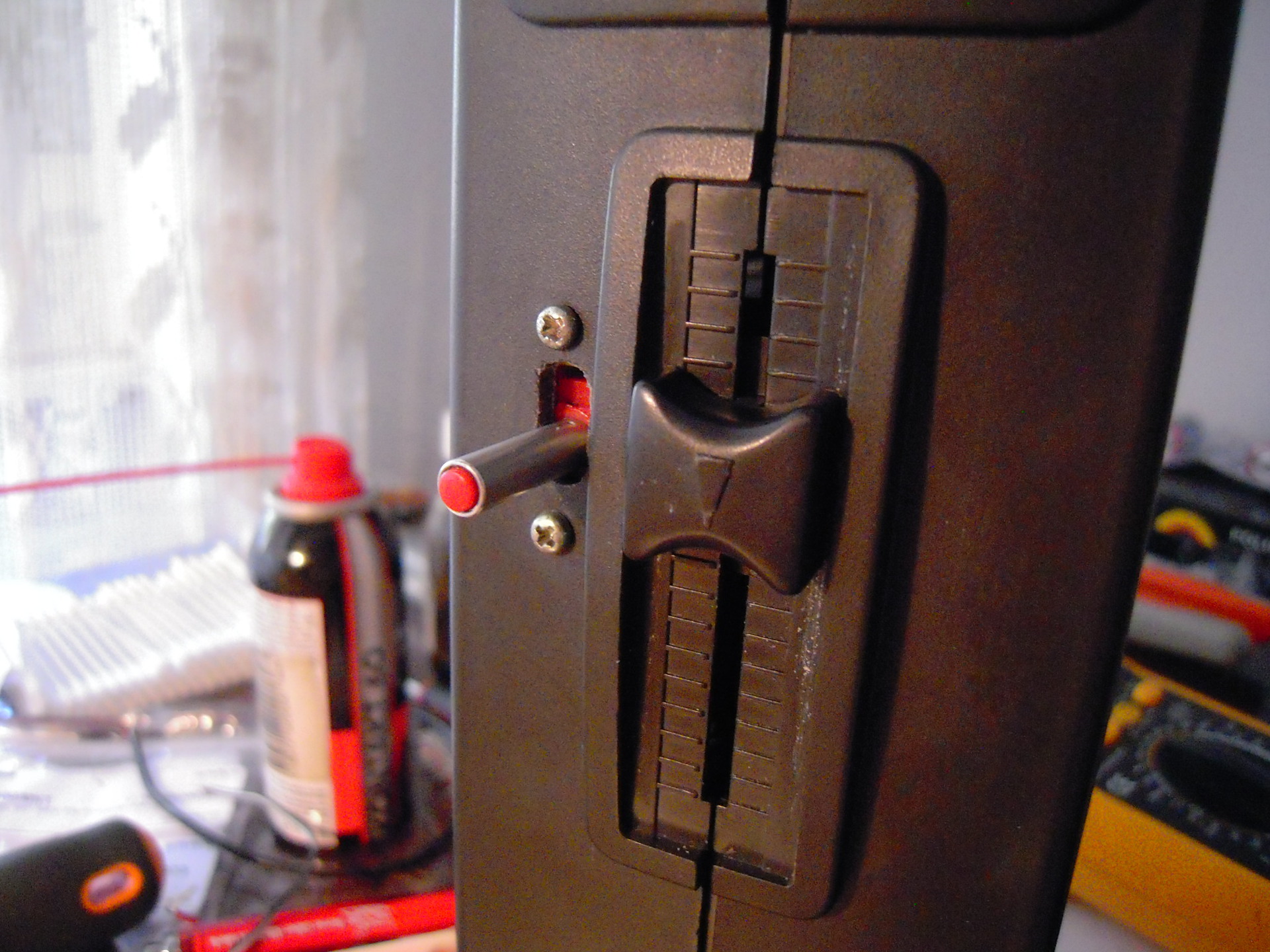

Megmutatok egy nagyjából már elkészült átalakítós projektet.
Még tavaly december körül kaptam egy MK27-est munkadíj mellé ajándékba. Persze "ajándék lónak..", de: nem volt hozzá adapter, elemtartóban meg az egyik rugózó láb letörve. Majd tápegységről beindítva kiderült, hogy hangot sem ad, ami tulajdonképp nem meglepő, ha hiányzik a főpanelről a végfok IC-je. Mechanika amúgy elakadva, bár épnek tűnik, de görgő első ránézésre is csere, a motorjaik sem a legjobbak általában. Kis mérlegelés után arra jutottam, hogy ezt felújítani anyagáron annyiba vagy többe kerülne, mint amennyit a beszerezhetetlen tápegysége nélkül ér. Akkor gondoljuk inkább újra kissé.
Tehát: mivel a doboz magnómechanikához lett tervezve, kazettás rész mindenképp legyen benne. Untig elég viszont, ha lejátszani tud viszonylag értelmezhető minőségben, amit a gyári panelnél sokkal kisebb méretben is össze lehet hozni. Mai szempontokat figyelembe véve lehessen rajta egyéb forrást, tipikusan telefont is kihangosítani. Korszerűbb hangszórót betéve talán a hangminőség, hangerő is javítható valamelyest. És persze mindezt egy, a már be sem szerezhető TBA820-nál modernebb - és talán jobb - végfok szólaltassa meg.
Az viszonylag hamar kialakult, hogy a magnófej erősítését egy gagyi walkmanből bontott panel fogja végezni, ez gyakorlatilag ingyen is beszerezhető, mert szintén olyan cuccok, amiket sokszor annyiba kerülne akár csak hallgathatóra felújítani, mint amennyiért bárki megvenné még. Az sem volt kérdés, hogy a BRG-s motor helyett sebesség tartásában és hellyel is jobban járok egy beépített szabályzós távol-keletinél - bár ez még pont nem lett meg hozzá, de rajta vagyok a feladaton, talán rokonnál van is elrakva költözéskor előkerült dobozban.
A tervezés nagy részét a hangszóró és a végfok választása tette ki. Előbbinél a helyhiány, utóbbinál pedig a tápfeszültség jelentette azt a korlátot, amin az elképzelt megoldások 90%-a azonnal megbukott. A hangszóró végül nem is lett sokkal extrább a gyárinál, bár teljesítményre 6-szoros a javulás, technológiában gyakorlatilag ugyanolyanok, vagyis a méretének megfelelő a mélyátvitele. Sebaj, majd megpróbálunk elektronikusan korrigálni.
A végfok viszont jelentős előrelépés az eredetihez, ugyanis egy chipen belül hidalt D-osztályú modult választottam. Mivel ezt tipikusan digitális eszközökben használják, 5V-ot kér, ami mellett állítólag 3W-ot tud - és kevesebbet fogyaszt az ugyanekkora tápfeszről 750 mW-ra specifikált TBA820-nál. Továbbá hűtőborda sem kell neki, ugyanis nem melegszik. Persze márkás Hifi erősítőket nyilván nem ver le, de ilyen kategóriában nem is lényeg. A TBA-k, meg a TDA2003-asok szintjét hozza gond nélkül.
Kapott még az erősítő panel egy szabályozható mélyemelő kapcsolást kiegészítésnek, a kis hangszóró korrigálására. A tápfeszültséget mondhatni nagyon sufni módon, az amúgy is sérült elemtartó átalakításával és 1 db soros dióda feszültségesésével állítottam elő - lehet, hogy nem szép, de teljesen működő megoldás, ráadásul véd a fordított polaritás ellen is. A motor bekötése majd persze ezt megkerüli.
A motor megszerzése után majd bekötöm a magnórészt is, valamint majd bluetooth vevőn gondolkodtam még, az is igen kis méretben beszerezhető előregyártott modulként. Egyelőre csak Jack-ről teszteltem.
Bekapcsolás az amúgy funkciótlanná vált felvétel gombbal. Magnó és kihangosító mód közt egyetlen (lomizott rádióból bontott) kapcsoló vált, kihangosításkor a motor tápellátását megszakítja, az elem kíméléséért. Hangja nyilván nem egy 2.1-es aktív rendszerével összehasonlítandó, de bőven szobahangerővel szól még a torzítási határ alatt. További részletek a fotókon.
(#) DRoland válasza Tomi94 hozzászólására (») Jún 15, 2019 / 1
Köszönöm! Viszonylag tiszta igen, de persze nem mindegyik frekvencia, lakhelyem Balassagyarmat környéke. BT modul egy M DIY BL 1200 (AP1508 IC-vel) adatlapot keresek topic február 10.-ei hozzászólásomban láthatsz képeket is. Alapból van rajta stabilizátor. Amikor a bluetooth van kiválasztva, akkor a PCF8574 kapcsol egy optocsatolót, az meg egy PNP tranzisztort. A következő vagy előző zeneszám és play/pause gombokra pedig ellenállás osztón keresztül kerül 3,3V. Ez azért kell, mert a PIC 5V-os.
(#) Tomi94 válasza DRoland hozzászólására (») Jún 15, 2019 /
Kicsit utánanéztem, egész jónak tűnik. Alapzajra mit tapasztaltál? Ugyanis az általam említettnél van egy sípoló zaj, bármilyen tápforrásról, ráadásul 3,6..4.2 V-ról üzemel, én meg egy 9..11 V-os (elem/hálózat függő) rádióba szeretnék beépíteni ilyet. Lehet beruházok egy ilyenre, ha minden szempontból jobbnak tűnik.
Nagy hangerőn zene nélkül lehet hallani, de amúgy elégedett vagyok

(#) silent15 válasza game4812 hozzászólására (») Jún 15, 2019 /
Szia, megkérdezhetem, hogy miért van 2 arduino egymáson?
(#) mek-elek válasza Tomi94 hozzászólására (») Jún 15, 2019 /
Kár, hogy nem szóltál, mert tudtam volna adni Neked egy 820-at, de tán még TAA611 is van valahol.
A másik, valamikor 78 táján javítottam egy ilyet, mert begyűrte a szalagot. Ennek oka igen egyszerű volt. A lejátszás közben az első orsó meghajtásának feszítő rugója lecsúszott a tartótengelyéről. Hát átfúrtam azt egy 1mm-es fúróval, alátét+stift, és többet nem tud lejönni egy rázkódás után.

(#) game4812 válasza silent15 hozzászólására (») Jún 15, 2019 / 2
Szia! Időtakarékossági okok miatt főleg, ahogy fentebb is írtam, a DMX könyvtár DMX.Reciever és DMX.Controller módban tud működni, és nem sikerült váltani programon belül. Az is lehet, hogy sikerült, és valami mást rontottam el, de mivel az RX és TX pineket használja a be-és kimenet, serialon nem tudtam monitorozni. Így meg az alsó megkapja a jelet, Wire-ön elküldi a felsőnek, az meg elküldi a dimmernek. Fejlesztés alatt meg Serialra küldte, könnyebb volt beállítani mindent.

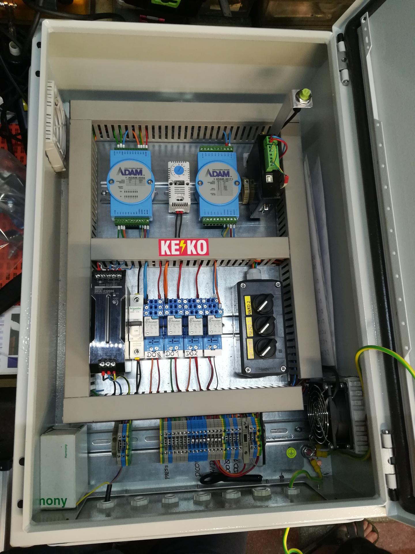

Egy kis öntözö automatika.
(#) janigel válasza keko hozzászólására (») Jún 26, 2019 1 /
Ez két szekrényben egy öntöző, vagy kettő öntöző ?
Egy kicsit alkatrésztemetőnek néz ki.
Mekkorák a szekrények, és mit tud ?
A tiéd sokkal nagyobb, és nem valószínű hogy olcsóbb.
Viszont szépen dolgozol.
(#) nedudgi válasza janigel hozzászólására (») Jún 27, 2019 /
Ránézésre van bene egy router, azaz internet/hálózat hozzáférés.
