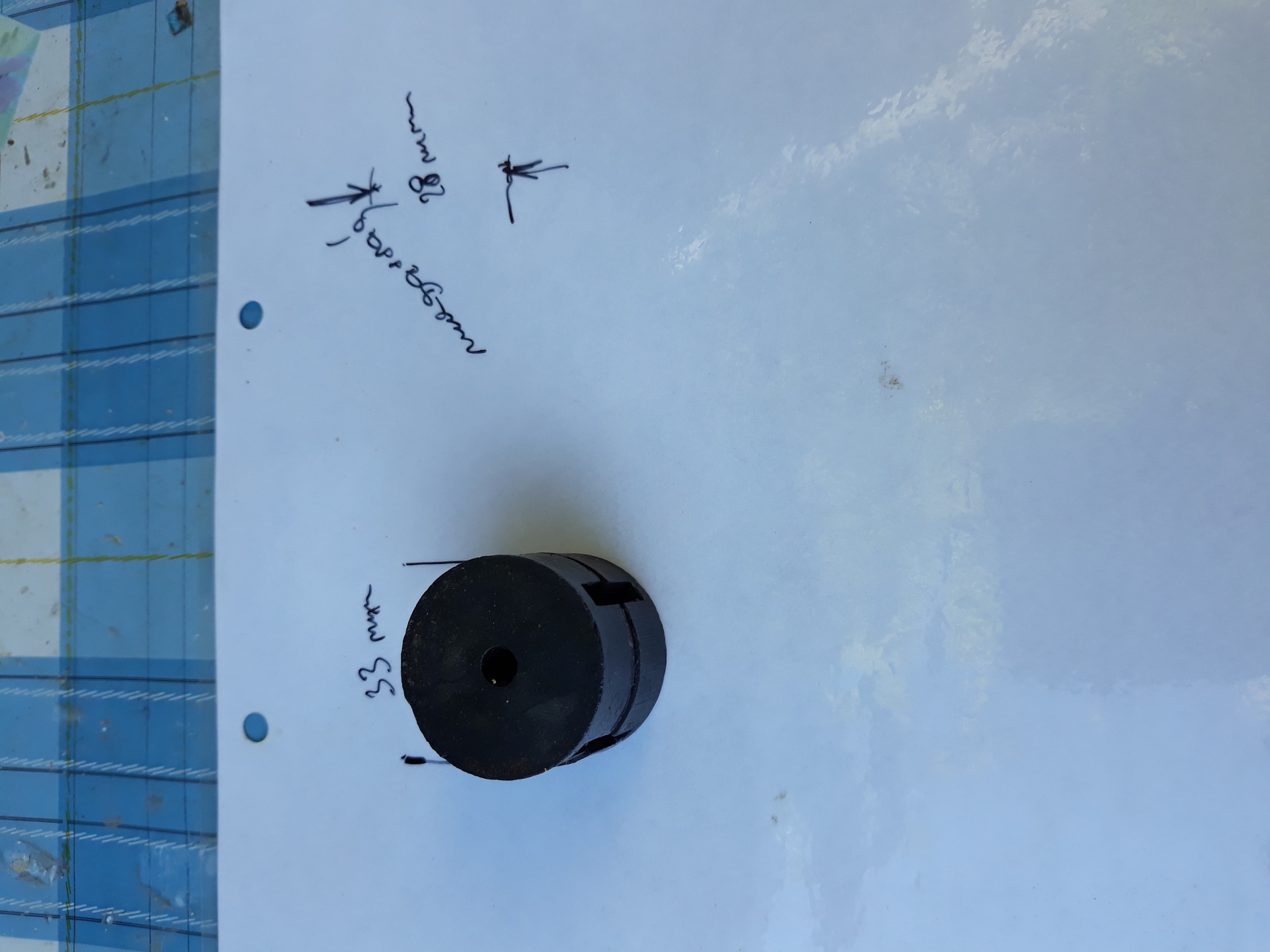

Találtam a régi dolgaim között egy fazékmagot és meg szeretném tekerni egy jó erős pásztornak .Megkérném ,aki tudja a menetszámokat ,átmérőket segítsen. Köszönöm.
Nem ártana, ha az AL értéket is ideírnád, így jobban vállalkoznak rá. Nem mindegy.
Szia.
Hát azt én hidd el hogy nem tudom.
Rá van írva - de ha nincs, betekersz pl. 20 menetet és méred az induktivitást. Utána visszaszámolsz a képlettel AL-re.
AL= nH/n^2 Pl. AL 400, ..630, ..1000 ésatöbbi. A hozzászólás módosítva: Jún 23, 2019

Válasz helyett inkább néhány kérdés: A tekercsek piszkálják az agyamat. Mi ez a CuEm huzal (lemaradásban vagyok...) ? Melyik adat a mérvadó ? Pl.: L1-nél az N=300 , vagy a 10mH (ha egy Al=600-as fazékra teszek 130 menetet meg van a 10mH) L2-nél 10cm a tekercshossza? Mekkora átmérőn? A nagyfesztrafó vaskeresztmetszet 6cm2 ? Lehetne egy kicsit bővebben ? Érdekel a téma! Köszi !
Udv.
Kezdem is. A CuEm az lakkozott rézhuzal Az L1 esetében a 10mH az irányadó. Én ATX számitógép tápot bontottam, annak a standby trafóját használtam. Ott a 300menet adta a kb. 10mH érteket. Az L2-nél hiba van, az légmagos 10mm légmag átmérő, 2mm hossz, nem kritikus. A nagyfesz. trafó sem, ott a jó rétegszigetelés és az áttételi arány a fontos. Ajánlott 20-40W teljesítményű trafót használni, a primer ne haladja meg a 25 menetet. Nincs semmi új a kapcsolásban, kivéve az inverter részét. Kell egy kicsit kísérletezni vele...
Akkor ide megfelel a réz-zománcozott (szokásos) tekercshuzal ... Esetleg merre érdemes eltérni a leírtaktól pluszba vagy mínuszba ?
Köszönöm ! A hozzászólás módosítva: Júl 2, 2019
Inkább pluszba a menetszámmal. A C2 értékével is érdemes kísérletezni, úgy 220n -ig. Cél a minél kissebb fogyasztás melletti eléggé gyors, kb. 1mp töltés-kisütés ciklus.
