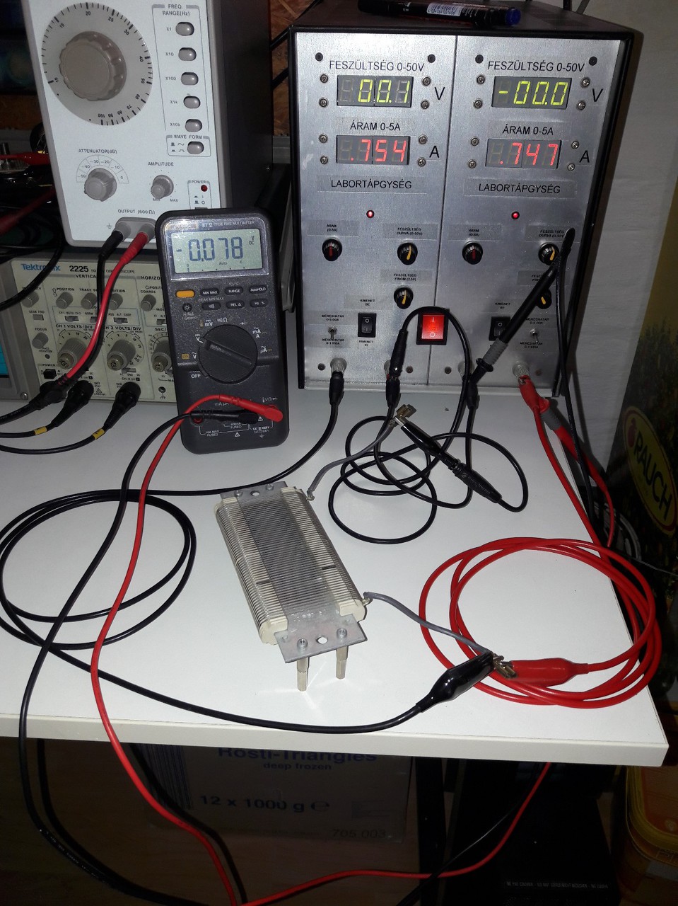

(#) Kovidivi válasza gordonfreemN hozzászólására (») Jún 22, 2018 /
2x40V az 80V szerintem. A GND-hez az egyik 40V negatívja, a másik 40V pozitívja csatlakozik. Ezek szerint a két 40V-os táp közös pontja megy a GND-re. Tovább nem magyarázom.
De rakhatsz egy feszültségmérőt is a legfelső és a legalsó vonal közé, kíváncsi vagyok mit mutat.
A fájl neve pedig egyáltalán nem tetszik!!!
A hozzászólás módosítva: Jún 22, 2018
(#) gordonfreemN válasza Kovidivi hozzászólására (») Jún 24, 2018 /
Hopp, bocsánat, csak akkor már felmérgelt és majd pár nappal később mikor ide feltöltöttem nem cseréltem le...
HA egy modi erre jár és tudja javítani, vagy kitörölni azt megköszönném!
2x40V az 80V igen. De a GND-hez képest csak 40V-okat tudsz mérni, ezt említettem korábban.
Így nem állhat elő a GND-hez a 60V, ha tegyük fel, mindkét tranzisztort kinyitnánk elméletben akkor (+40) + (-40) = 0
(#) Ge Lee válasza gordonfreemN hozzászólására (») Jún 25, 2018 /
Azt nem értem, hogy miért műszert tettél a végére a szkóp helyett, amin valóban látnád is hogy mi van ott.
(#) Kovidivi válasza gordonfreemN hozzászólására (») Jún 25, 2018 /
Rakjál már kérlek egy feszültség mérőt a legalsó és legfelső vonal közé ahelyett, hogy próbálod megmagyarázni. A 60V pedig +-30V lenne nem? A táp pedig +-40V.
A hozzászólás módosítva: Jún 25, 2018
(#) gordonfreemN válasza Kovidivi hozzászólására (») Jún 25, 2018 /
Nyilván ha a két tápsínt egymáshoz mérem az 80V lesz. A (+30) + (-30) pedig 0.
Készitettem két képet.
Az egyiken beállitottam a tápon 30V és 30V-ot. Közepét összekötöttem ez így megfelel az elméletnek. Ez lesz az egyik vége az ellenállásnak. Az ellenállás másik vége a két táp (csak itt tranzisztorok nélkül a szemléltetés kedvéért). Tegyük fel nincsenek tranzisztorok és előáll az amit mondasz, +30 -30. Rákapcsoltam és láthatod hogy 0.
Oké, igazad van. Ráhagytam.

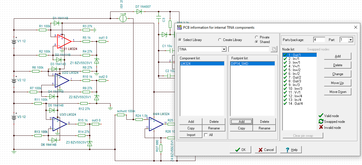

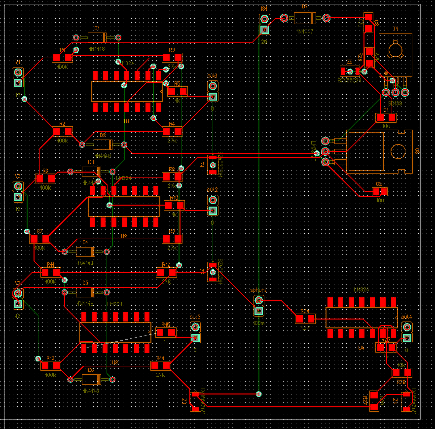

(#) zaza99 hozzászólása Júl 4, 2019 /
Tina 8-ban hogyan tudok úgy pcb-t terveztetni, hogy a négy műveleti erősítő egy tokban legyen, ne négyben?
(#) proli007 válasza zaza99 hozzászólására (») Júl 4, 2019 /
Hello! Fogalmam sincs, de úgy biztos nem, ahogy bejelölted az elvi rajzon.
U1, U1/2, U3/3, U4/4. Ez eleve azt mondja hogy négy tok van, és mindegyikből egy OPA van használva.
Talán az U1/1, U1/2, U1/3, U1/4-el kellene próbálkozni.
(#) zaza99 válasza proli007 hozzászólására (») Júl 4, 2019 /
Megvan. Mindegyiknek ugyanazt a nevet kell adni és a Parts/Package-nél kell 4-1; 4-2; 4-3; 4-4-re állítani.

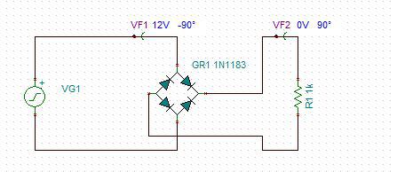

(#) ha6qt hozzászólása Szept 25, 2021 /
Először használok Tinát. Gondoltam, próbaképpen rajzolok egy 50Hz-es feszültséggenerátort, rárakok egy Graetz-et, némi terhelést, és megmérem mindenhol a feszültségeket.
AC analízist indítok, mert a tutorial szerint az kell. Viszont így nem látom a DC feszültséget a kimeneten, csak az AC-t a bemeneten (VF1 = 12V AC, VF2 = 0V DC).
Mit csinálok rosszul?
A hozzászólás módosítva: Szept 25, 2021
