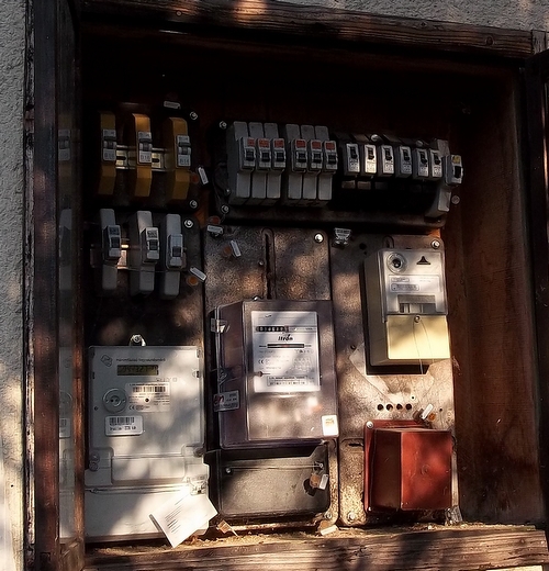

Nem írtad, mi a külföld, a busmanok szavannája, vagy mondjuk Svédország, ez a megoldás Magyarországon elvileg 86-tól lehetett volna szokásos, bár előtte sem volt rossz. Ma egy kicsit másképp volna.
Bakman már javasolta az átszerelést, az úgy csak jobb lenne.
(#) gyuszo válasza gyuszo hozzászólására (») Júl 3, 2019 /
Azt tudjuk, hogy " külföldön" lett véve . De, hogy jelenleg hol áll, azt nem.
(#) konyak6 válasza ötfelezős hozzászólására (») Júl 3, 2019 /
Az adatlapomból kiderül.
Svédország a szomszédban van. Meg a télapó is itt tanyázik.
Egyébként az olvadó biztosítéknak itt nagy divatja van. Az új házakba csak azt építik be.
Az átépítés nekem nagy falat lenne, a helyi villanyszerelő meg lehet hülyének nézne, minek árépíteni egy jó rendszert
Nem ismerem a helyi szabályokat. Majd utána járok.
