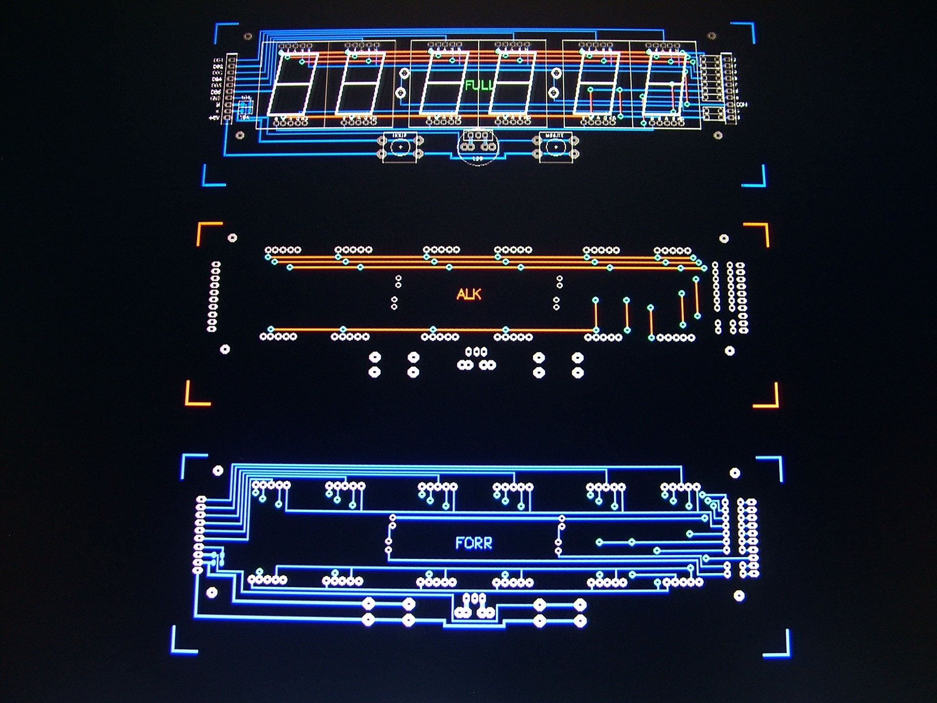

A korábban feltett rajzok nem jók, a kettőspont ledek nem jól vannak bekötve !!! Véletlenül egy régebbi doksit tettem fel, ezért azokat ne vedd figyelembe. Itt vannak a jó rajzok.
Köszönöm hogy feltetted a javított változatot!
Rendbe hoztam a katódos kijelző panelt.
Szerintem ezt érdemes megépíteni, mert ez már kész. Csak az alá kerülő óra panelt kell megtervezni. Az alsó felén tüskesorok vannak (a képen nem látszik). Ezek a mellékletben levő kapcsolási rajzon, a karikázott számokkal vannak összerendelve. Így ez alapján az alsó panelt meg tudod tervezni hozzá. Egy TD62783 R-tömböt tudok adni, bár ehhez nem az kell. PIC-et is meg tudom írni ha akarod. Tervezni csak akkor tudsz, ha a kezedben van a panel.

Amit kaptam tőled kijelzőket, tudnál e adni hozzá adatlapot? Ami rá van írva típus azt nem lelem a neten. Jó ötletet adtál. Találtam itthon TMS3450NL IC-t. Ehhez csak körítést kell csinálni. Arra gondoltam, hogy fényellenállással figyelem a környezet világosságát. Éjjel halványan világítson a kijelző. Nappal sehogy. Csak gombnyomásra világítson, de akkor nagyobb fényerővel.

![]() Kiforrasztottam a kijelzőket és kipróbáltam. 6-ból 5 tökéletes. 1-nél 1 szegmens nem világít. A felső vízszintes. De sebaj, mert óra és perc kijelzést akarok. 8 Volttal és 10 mA áramkorláttal próbáltam. Jöhet a tervezés. Köszi még egyszer.

Kimértem a bekötést.
Remélem jól rajzoltam le.
