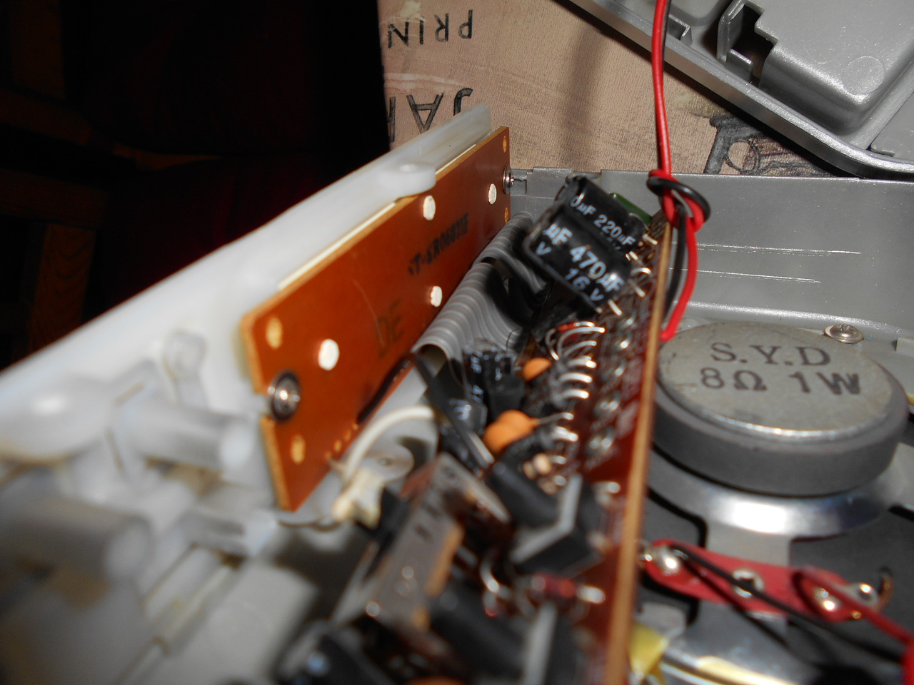

(#) teglascs válasza Tomi111 hozzászólására (») Jún 19, 2017 /
Szétszedtem megint, hogy meg tudjam nézni az értékeket: két 16V-os kondiról van szó, egy egyik 470, a másik 220 µF-os. Találtam a Hestore-nál is (470-es, 220-as), de a Lomex nekem elérhetőbb. Első lépésként megpróbálkozom a cseréjükkel.

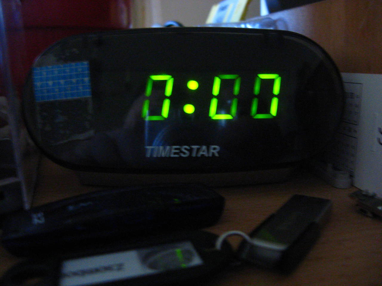

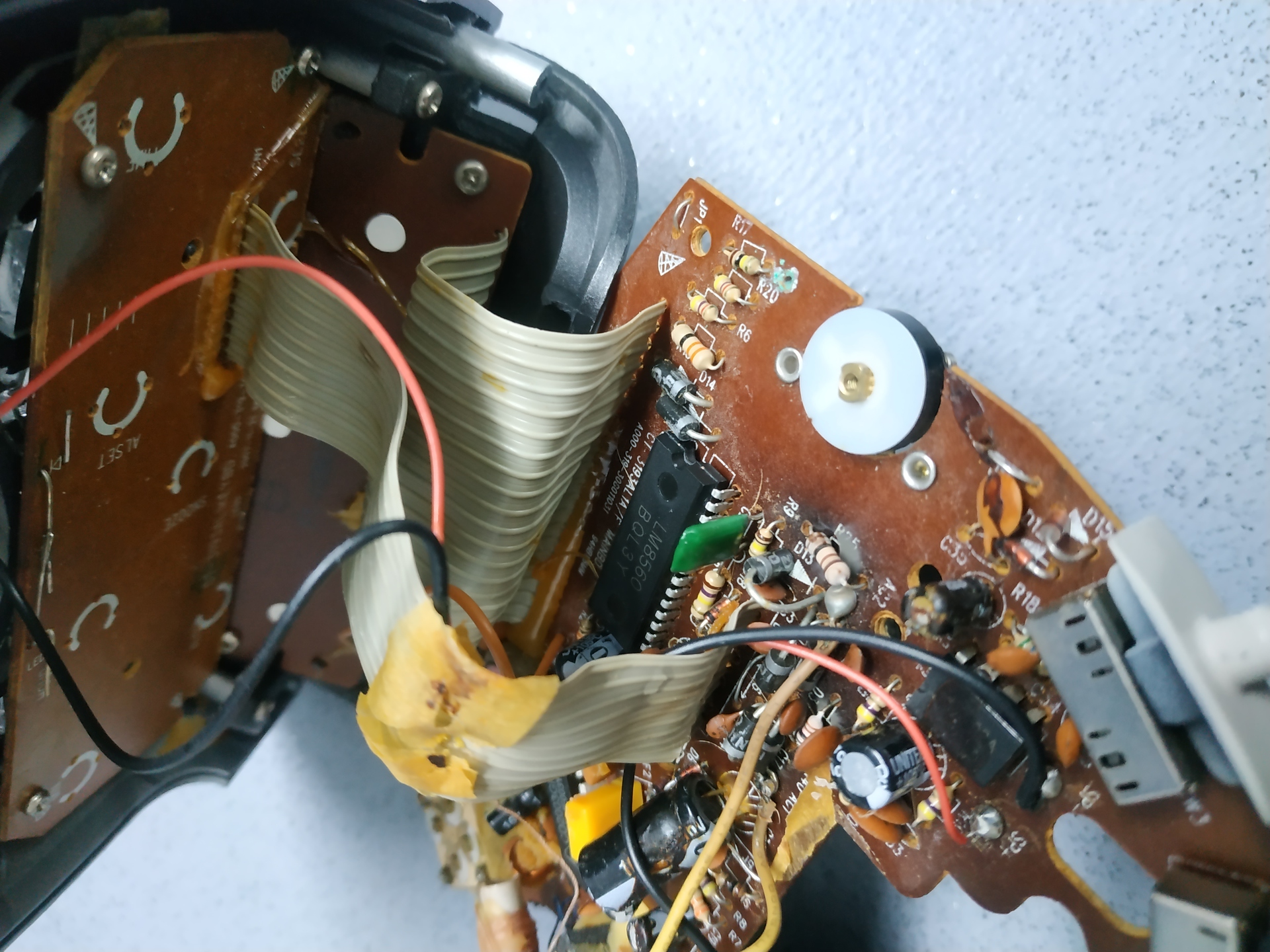

(#) krisztof hozzászólása Szept 8, 2017 /
Üdvözlet.
Segítségeteket kérem.
LED kijelzős digitális óra késik naponta 2-3 órát. Hogyan lehetséges ez?
Készítettem róla pár fotót alább nézhető meg.
Előre is köszönöm a segítséget
https://photos.app.goo.gl/I2YuivFBMFv41bP22
(#) Tomi111 válasza krisztof hozzászólására (») Szept 8, 2017 /
Szia! Neked is kondicserét javaslok először. A 3. képeden a szalagkábel alatt a trafótól jobbra van két kék kondenzátor egymás mellett. Azokat cseréld. Ugyanolyan értékű legyen, de nagyobb feszültségű lehet, ha befér.( esetleg a kapacitása is lehet nagyobb, nem érzékeny rá. kisebb semmiképp sem legyen)

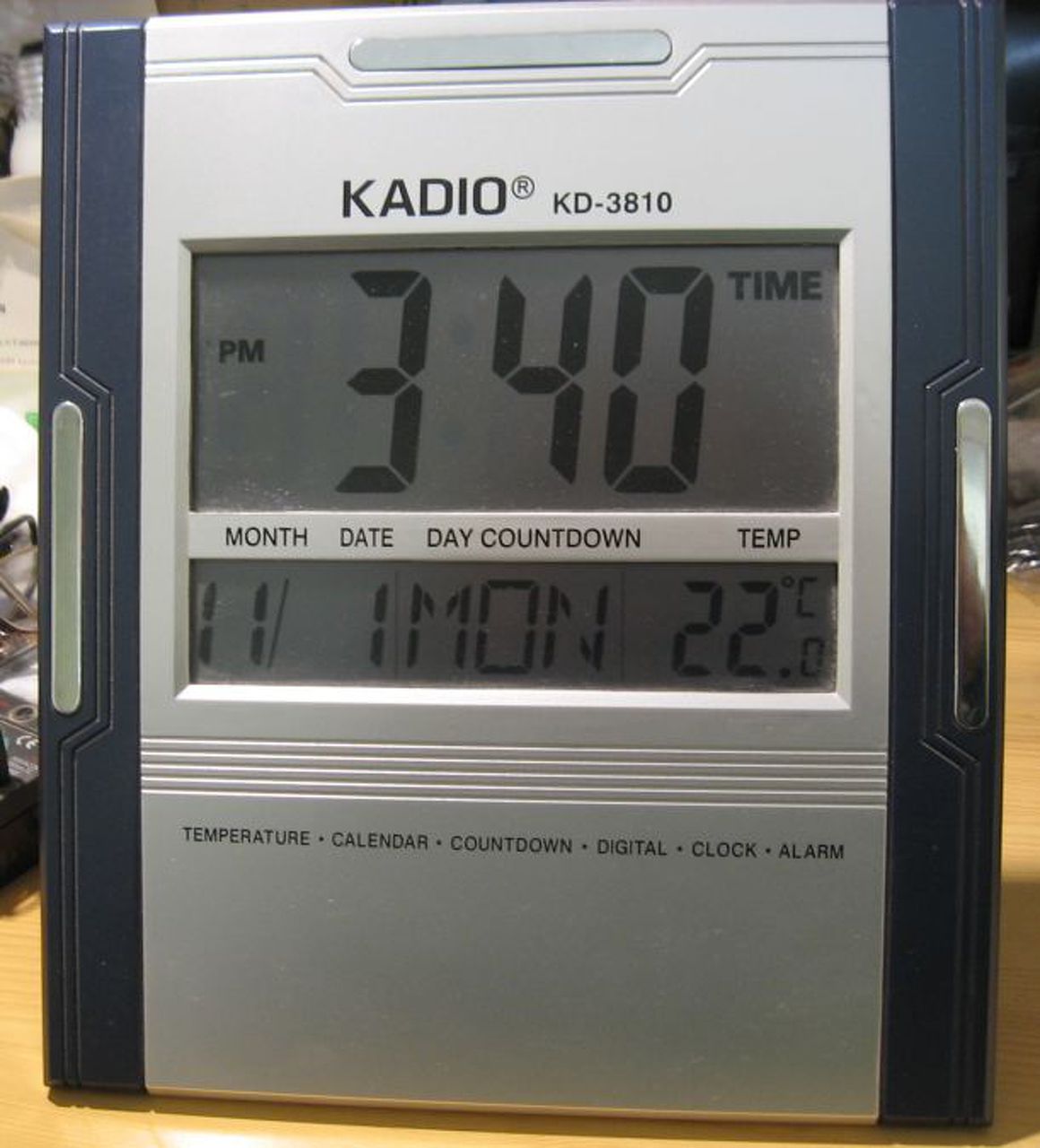

(#) Fülöp Ferenc 49 hozzászólása Nov 2, 2017 /
Egy kis segítségre szorulnék , Van egy KD-3810 asztali óránk , rengeteg funkcióval , sehol nem találok részletes beállitási útmutatót . Ha tudna valaki segíteni ebben ,
jó lenne magyarul , de bármilyen jó lenne. Nem találok a gugliban , előre is köszönöm
(#) (Felhasználó 122012) válasza Fülöp Ferenc 49 hozzászólására (») Nov 3, 2017 /
Szerintem a beállítása ugyanaz:

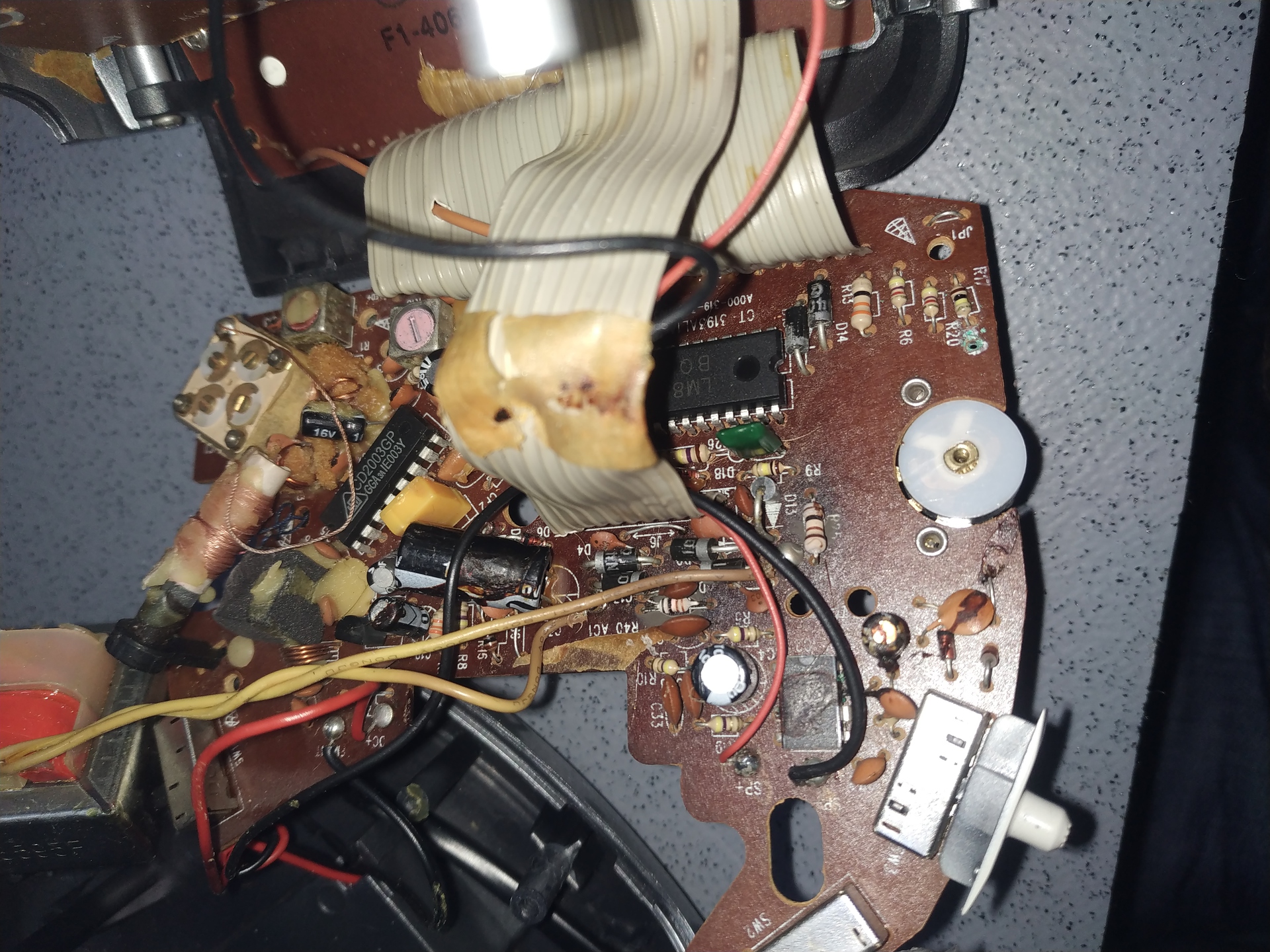

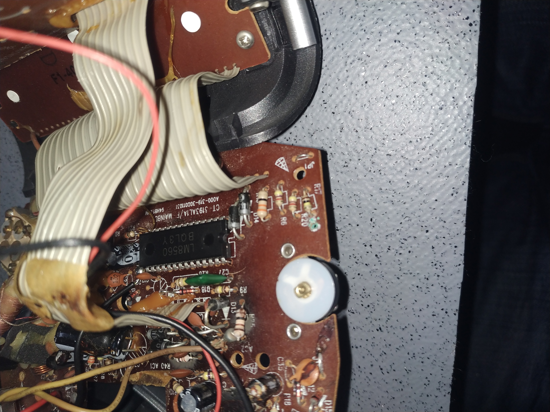

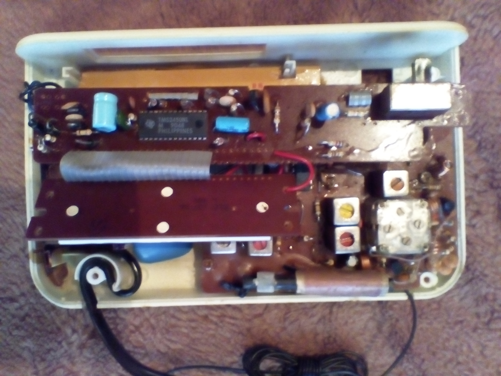

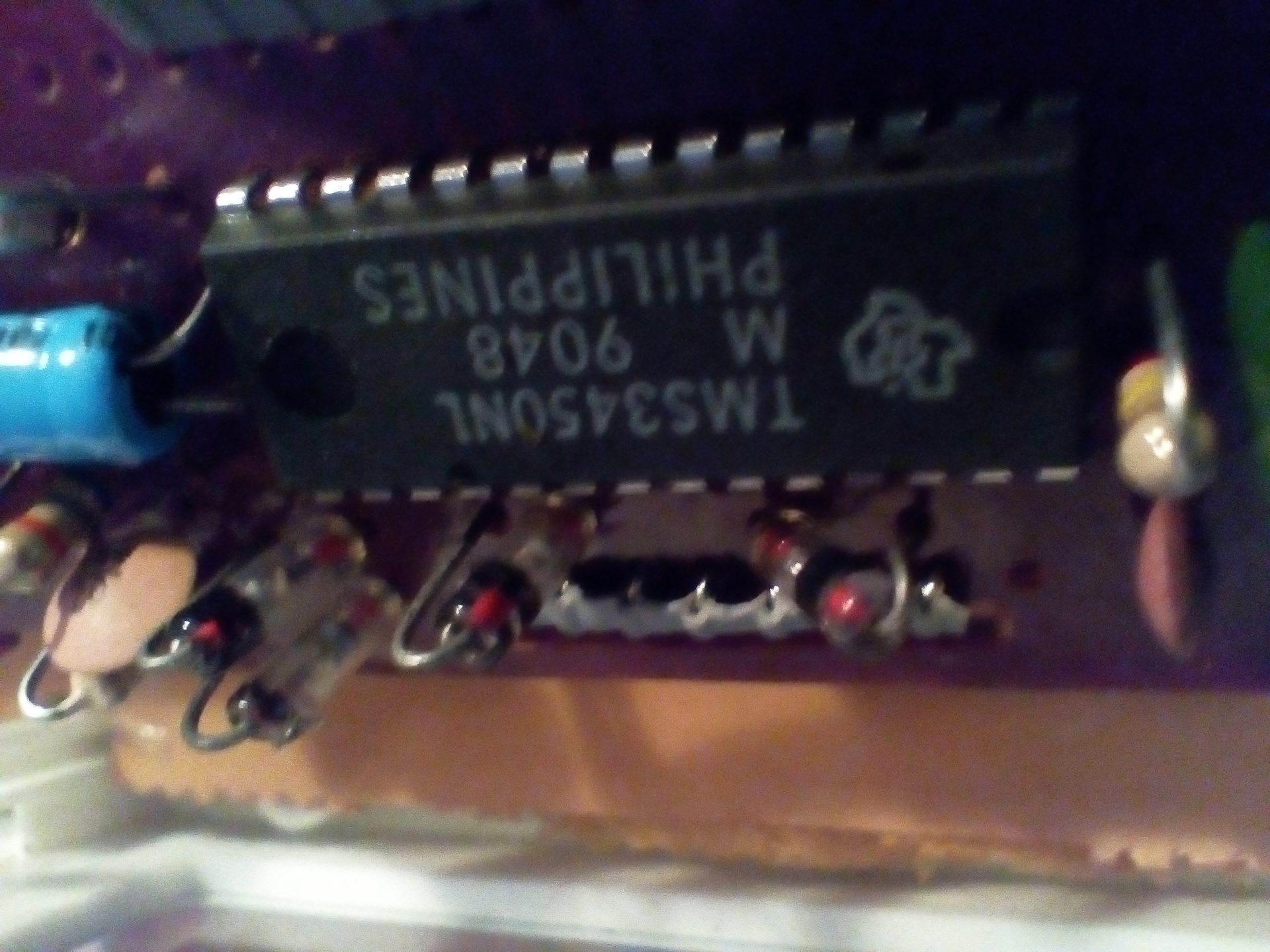

(#) tboy97 hozzászólása Nov 22, 2018 /
Sziasztok. Van egy LM8560-as IC-vel ellátott rádiós órám, amit meg szeretnék javítani, mert siet (egy nap alatt kb 1 órát). A képen látható zöld kondi cserélve, és az IC is. De sajnos még mindig siet.
Annyit tudok az áramkörről, hogy C-R tagos az időzítő része, de az ellenállás értéke megfelelő volt, amikor mértem.
(#) vargaf válasza tboy97 hozzászólására (») Nov 22, 2018 /
Az LM8560 az IC 25. lábára adott 50 Hz jelet használja fel időalapnak, amit nem befolyásol az RC tagok értéke. A pontossága kizárólag a hálózati frekvencia pontosságától függ.
(#) Hp41C válasza tboy97 hozzászólására (») Nov 22, 2018 /
Az LM8560 a kijelzőjét a hálózati frekvenciával multiplexeli. Pontosítása meglehetősen problémás. Egy 50Hz -re leosztott quartz oszcillátor beépítése még nem elég ugyanis a kijelző a hálózati és a quartz frekvencia eltérése miatt elolvashatatlan lesz. Kellene egy meghajtó fokozat, ami a quartz leosztott jeléből vezérelné a kijelzőt, de ez meglehetősen nagy zavarjelet kelt a négyszögjeles meghajtás miatt. Ahogy látom egy órás rádióról van szó. A zaj élvezhetetlenné teszi a rádióvételt. Egy újabb fokozat megoldhatja a zaj problémáját: Trapéz jeles meghajtást előállítani a kapcsoló tranzisztoroknak. Ekkor gondoskodni kellene azok hűtéséről is.
És akkor szerintetek mit kellene mérnem? Mert az ellenállások nem hiszem, hogy befolyásolják a frekvenciát. Kondit mértem, mert van egy 1nF-os bekötve az 50Hz elé. Annak az értéke megfelel a rá írtaknak.
(#) Gafly válasza vargaf hozzászólására (») Nov 22, 2018 / 1
„A pontossága kizárólag a hálózati frekvencia pontosságától függ.”
Ugyanakkor az pedig annyira nem lehet "elmászva", hogy egy nap alatt egy órát eltérjen, vagy Pakson tökön szúrják magukat
(#) tboy97 hozzászólása Nov 22, 2018 / 1
Most mértem le. 1 perc 10 másodperc alatt két percnél jár.
49,98Hz-et mérek azon a lábon, ahol a frekvenciát kell kapnia.
(#) Gafly válasza tboy97 hozzászólására (») Nov 22, 2018 /
Azt mondod, hogy napi egy órát siet...
Az 50/60 Hz eltérés/beállítás miatt ez jóval több lenne, tehát azt kizárnám hogy magyar órát használsz amerikában, különösen hogy hihetően pontos 50 Hz-et mértél. A sietés miatt pedig a fordított eset eleve ki van zárva, mert akkor késne mint a fene (a fene naponta 4 órát késik )...
Az RC oszcillátor csak "standby" üzemmódban (ha nincsen hálózat) megy, akkor viszont nincsen kijelzés...
Sietést okozhatná, hogyha "szemetes" a hálózatból vett órajel, de azt írod, hogy az 1 nF is jó...
Jobb ötlet hiányában elővenném az oszcilloszkópot (illetve végigmérném az összes lábat, adatlap szerint), különös tekintettel erre:
„*50/60Hz Input: Built-in Shumidt circuit enables noise eliminations at 50/60Hz commercial frequencies with use of a simple CR filter. Built-in pull-up resistor.
*CR Input: When the AC power supply is interrupted, the time counter switches to a holding state and a built-in oscillator promptly begins operation. If 50/60Hz input continues for 3 clocks without arriving, this oscillator’s output is activated and functions as the time counter clock in place of 50/60Hz input. The frequency level of this clock oscillator is determined according to the CR value. While the above mentioned oscillator is operating using backup mode, all segment output is switched to OFF.
(Note) When the backup oscillator is in use due to an AC power supply interruption, the 50/60Hz input pin must be maintained open or at a VSS level.”
Mellesleg amúgy a sietésen kívül minden tökéletesen működik?
A sietés az jól megismételhetően ugyanannyi, vagy véletlenszerű?
(#) proba válasza tboy97 hozzászólására (») Nov 22, 2018 /
Ezek a fajták valamiért szerették a nem kimerült elemet, de ilyen pontatlanságot gyenge elemnél sem mutattak. Inkább kontakt/forrasztási hibát keress. Ha egy nap alatt 1 órát siet, és kb 1 perc alatt kettőt megy, akkor vagy zavarja valami, vagy szórvány órajele van. Esetleg a tápfeszültség részén lévő diódák, kondik ellenőrzése sem árthat. ( vagy amit gyakran benéznek az emberek, egy GND szakadás.)

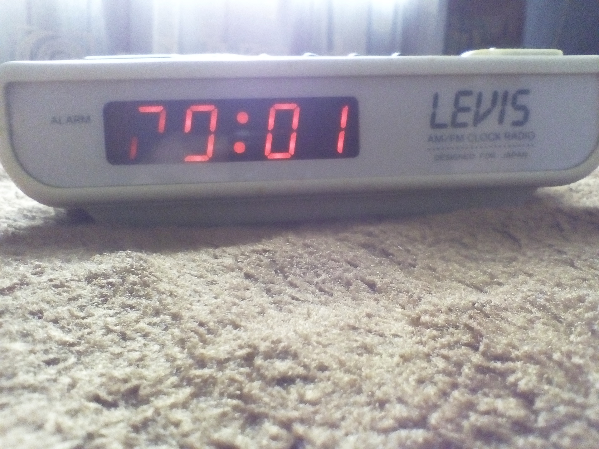

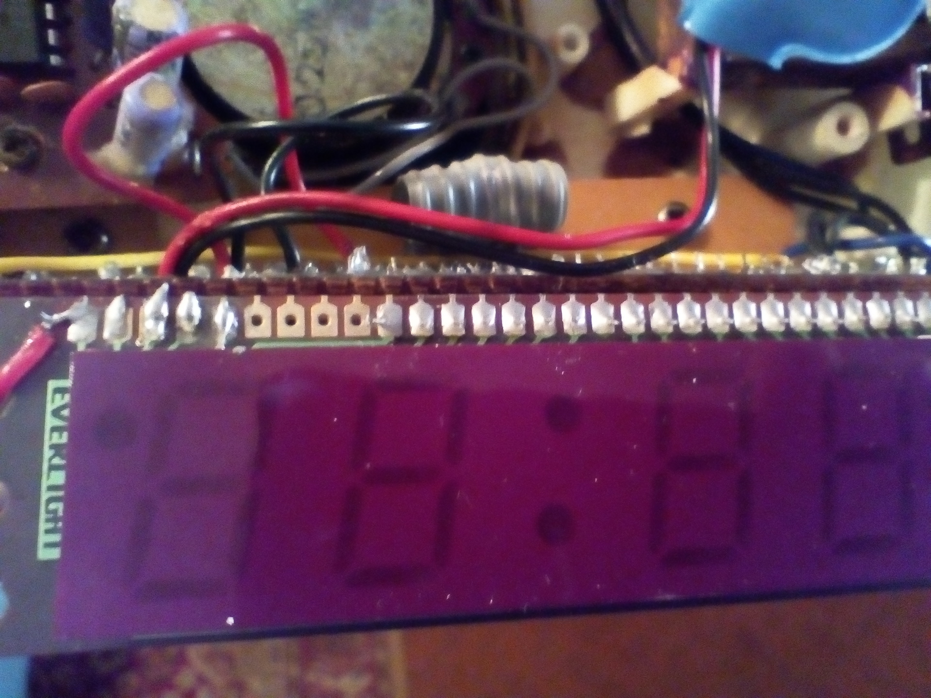

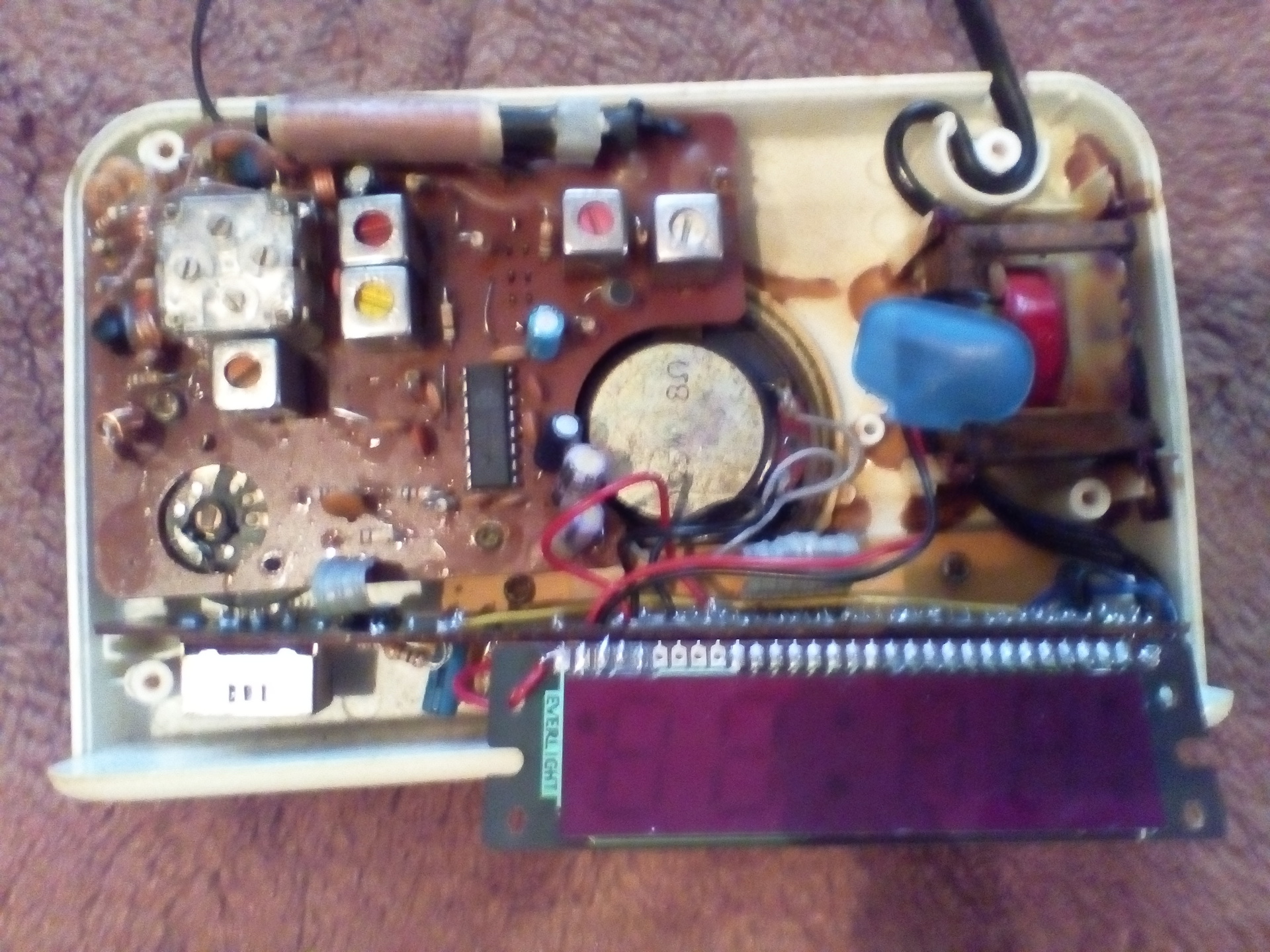

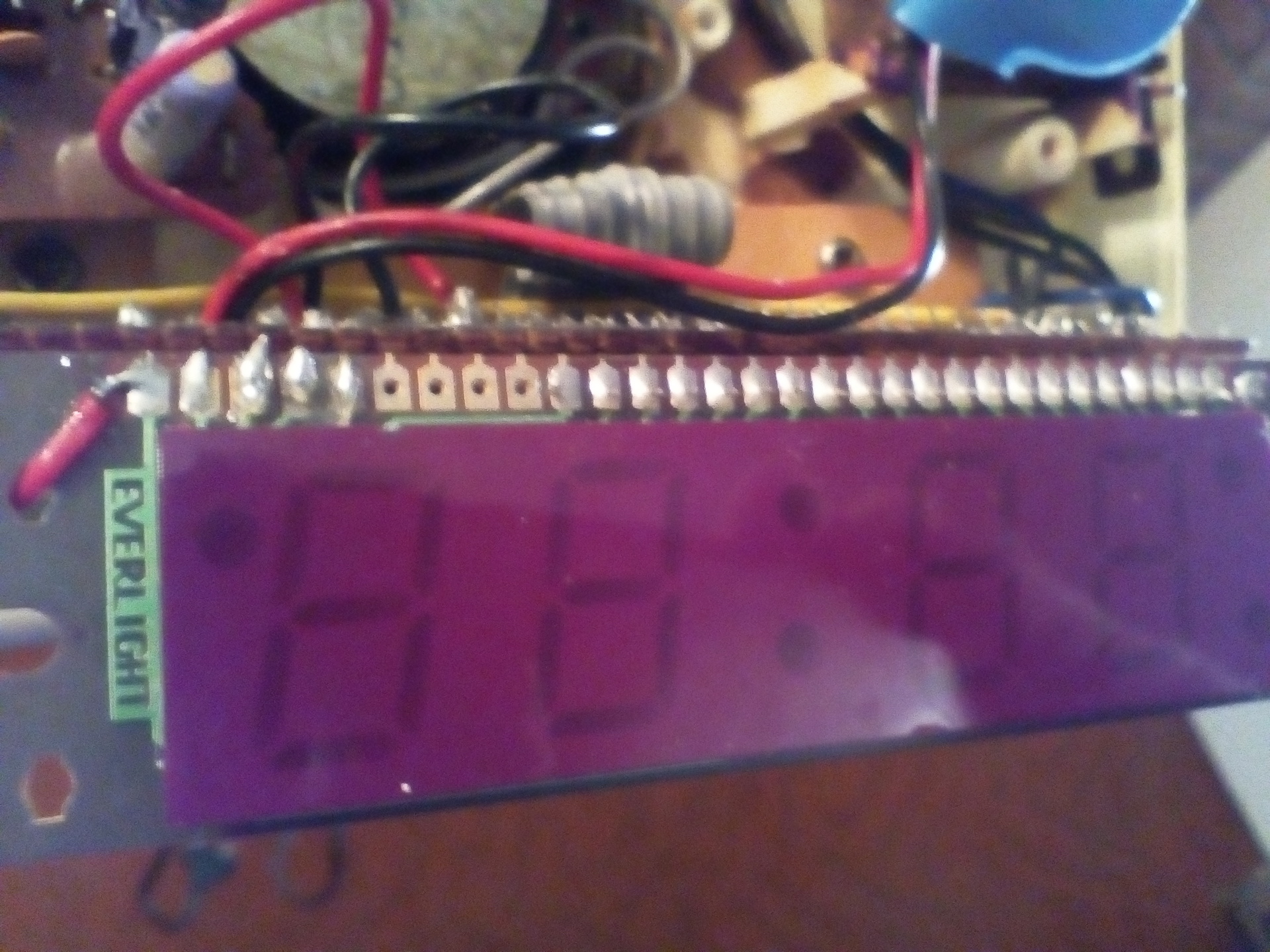

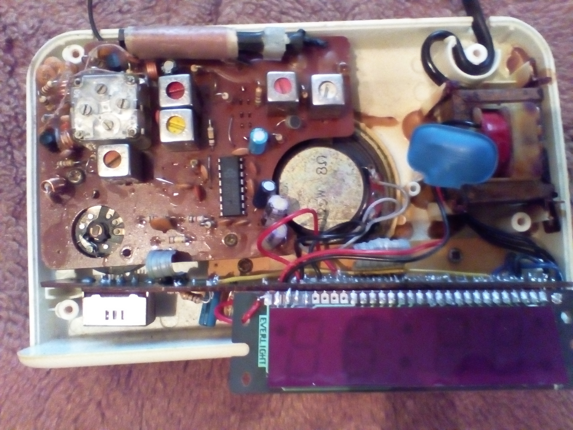

(#) Edem631 hozzászólása Jan 21, 2019 /
Üdv. Levis AM/FM clock rádiós óra kijelzője hiányosan működik.A rádió részei tökéletesen szól.Méregettem de hibát nemtaláltam.Lehet a kijelzője rossz azért hagy ki?
(#) vargaf válasza Edem631 hozzászólására (») Jan 21, 2019 /
Milyen óra IC és milyen kijelző van benne? Mit méregettél, például a kijelzőt tesztelted? Egy jó felbontású fénykép a belsejéről hasznos lenne.
(#) Edem631 válasza vargaf hozzászólására (») Jan 21, 2019 /
Nemtudtam jobb felbontásban a képeket.A diódákat mértem jók.Nem teszteltem a kijelzőt.
Volt már róla szó, multiplexelt a kijelzése, de tesztelhető.
