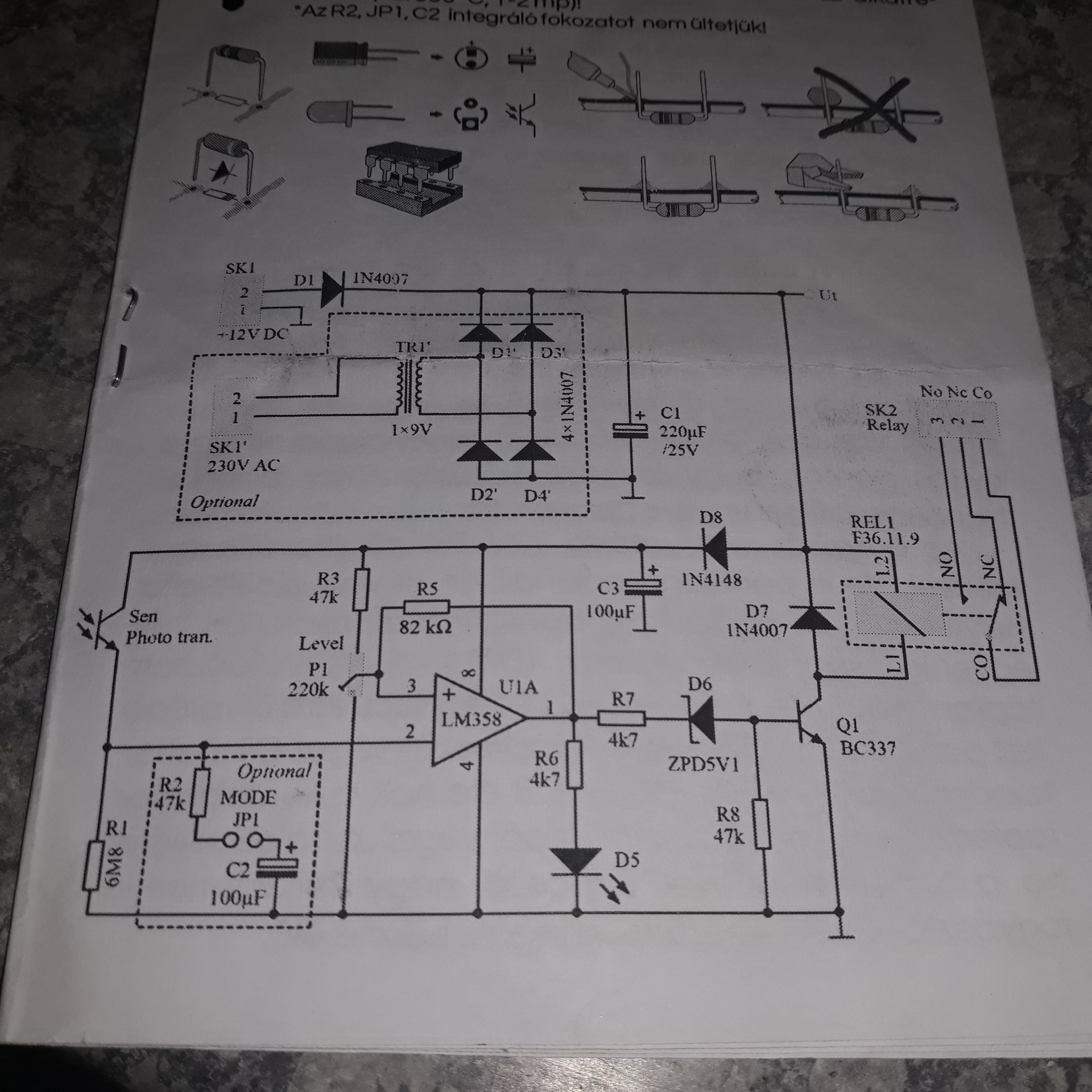

(#) Balabmw hozzászólása Júl 13, 2019 /
Tisztelettem megkérdezném,hogy az EM50009 alkonykapcsolóban az R2-C2 beépítésének milyen szerepe van?
(#) kendre256 válasza Balabmw hozzászólására (») Júl 13, 2019 /
Ha beépíted, akkor sokkal lassabban reagál a változásokra. Ha például este kis ideig rávilágít az érzékelőre egy arra járó autó, nem fog kikapcsolni.
(#) Balabmw válasza kendre256 hozzászólására (») Júl 13, 2019 /
Erre gondoltam. Pont ez kell még bele.
Köszönöm válaszod!
(#) Balabmw válasza kendre256 hozzászólására (») Júl 14, 2019 /
Nem ez történt. A bekapcsolást késlelteti,de a fényre ugyanúgy azonnal lekapcsol.
(#) proli007 válasza Balabmw hozzászólására (») Júl 14, 2019 /
Hello! A kapcsolás késleltetését igazából nem így kellene megoldani. De (jobb híján) a JP1-et rövidrezárva, az IC 2-es lábát átkötni a C2 pozitív pontjára. Ekkor ha fényt kap az érzékelő, kb. 4sec idő múlva kapcsol ki a relé. (A P1 állásától is függ az idő.) Viszont a besötétedésre sokkal hosszabb lesz a késleltetés. Mert töltődni a kondi az R2-őn keresztül, kisülni viszont az R2+R1-en keresztül fog. (Korrektebb módon is meg lehetett volna oldani, ha az IC másik fel e is használatban lenne. De nem tudom mi az eredeti cél.
A hozzászólás módosítva: Júl 14, 2019
(#) Balabmw válasza proli007 hozzászólására (») Júl 14, 2019 /
Arra gondoltam én is,hogy az R2 <-> IC 2-es lábat elvágni és a 2-es lábat a kondira kötni. Kipróbálom.
A cél az lenne,hogy villámláskor ne kapcsolgasson.
