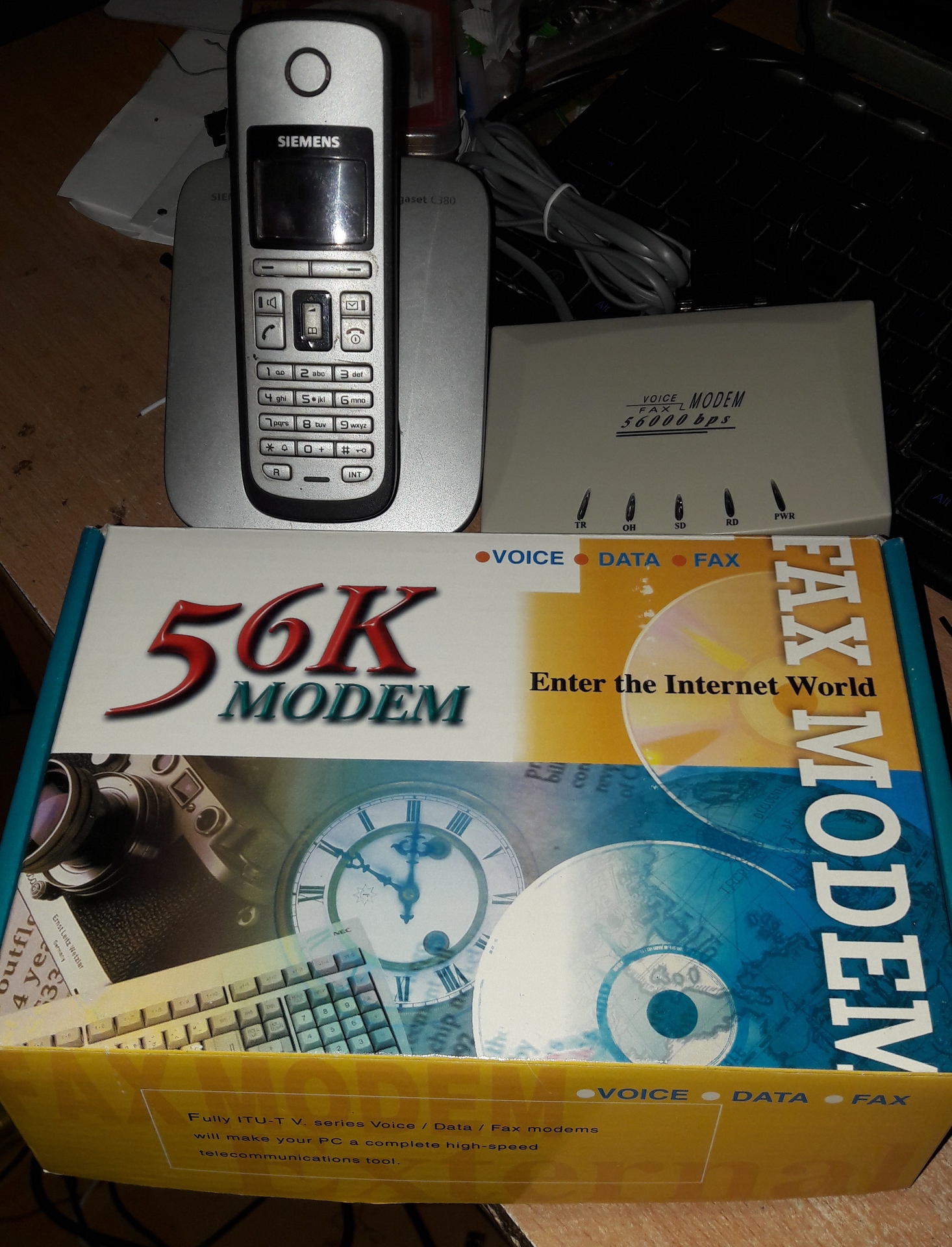

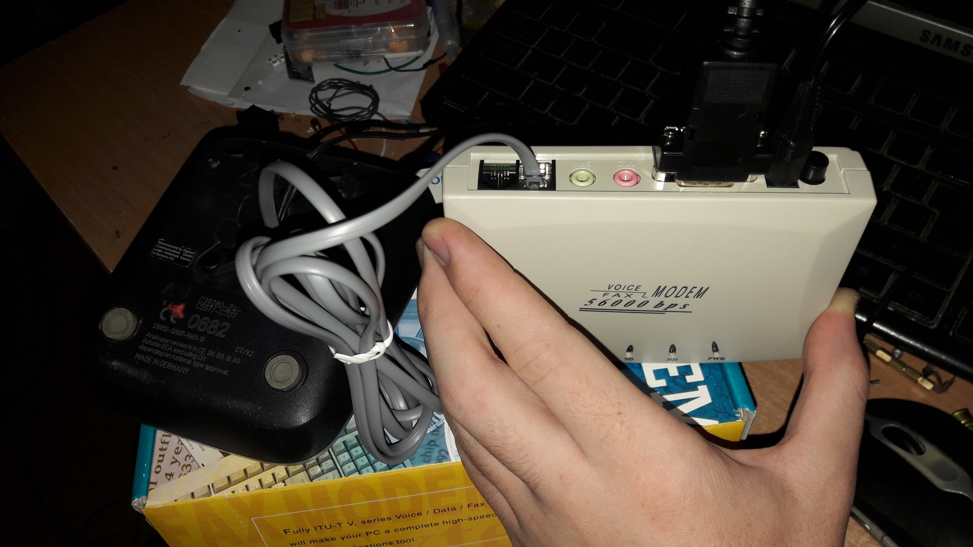

Találtam ezt a leírást, ahol egy USB-s modemet meg egy telefont összekötve figyelték hogy a telefonon melyik gombot nyomták meg a DTMF hangok segítségével (gondolom telefonvonalat is közbeiktattak). Ezt szeretném én is megépíteni, annyi különbséggel, hogy én a szoftver felét fogom továbbfejleszteni.
Egy vezetéknélküli vezetékestelefont (lásd a képet) és egy külső modemet (ami ma volt első alkalommal kicsomagolva) összekötöttem egymással, de a telefonon nem hallatszódik tónushang.
A kérdéseim:
1.: Jól sejtem-e hogy telefonvonal nélkül nem is lesz tónushang?
2.: Hogyan tudok telefonvonalat előállítani? Találtam egy leírást ami szerint ha 70 voltos 20-30Hz-es váltóáramot előállítok egy transzformátorral, akkor az már telefonvonalnak minősül.
Egyedül amit sikerült elérnem az az hogy az ATA paranccsal elindítottam (gondolom) a csatlakozási a folyamatot, és a modemből a 90-es évek filmjeire emlékeztető hang kezdett kijönni.
3. PCI kártyás telefonmodemnek hogyan lehet AT parancsokat küldeni?
A válaszokat előre is köszönöm!

(#) Gafly válasza david10 hozzászólására (») Júl 18, 2019 / 1
Bocsánat hogy késve válaszolok:
#1: Nem tudom mi az a "tónus hang", de ha az, amire gondolom hogy gondolsz, akkor igen.
#2: Az mondjuk csengetésnek megteszi.
#3: Amint odáig eljutsz, hogy azt mondod neki, hogy "AT", és erre az mondja hogy "OK", már sínen vagy.
Javasolnám a 3-as tétel abszolválását, utána térjünk vissza a részletekre...
(#) pucuka válasza david10 hozzászólására (») Júl 18, 2019 / 1
„PCI kártyás telefonmodemnek hogyan lehet AT parancsokat küldeni?”
Terminál programmal a számítógép felől.

(#) david10 válasza david10 hozzászólására (») Júl 19, 2019 /
Köszönöm a válaszokat!
Amint van fejlemény a terminállal kapcsolatban, jelentkezem.
