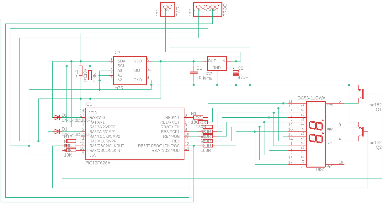

(#) Zsombi13 hozzászólása Júl 1, 2019 /
Egyébként így jó lenne a kapcsolás? A táp IC ugyanaz, mert nem találtam meg az újat. (Kimaradt az előző hozzászólásomból, és mire rájöttem, már nem lehetett szerkeszteni.)
Összeadogattam a mA-eket az egyes komponensek adatlapjáról, és kb. 35-40 mA jött ki a végére. Az USB szabvány specifikációjában minimum 1,5 A van megadva minimális értékként. Így is ingadozni fog? Ha nem nagyon az szerintem nem akkora baj, mivel csak szobai hőmérőnek lesz, ha befolyásolja is a kiírt értéket, talán nem fogja a használhatatlanságig meghamisítani.
A hozzászólás módosítva: Júl 1, 2019
(#) icserny válasza Zsombi13 hozzászólására (») Júl 1, 2019 /
"van egy asztali lámpám, amin van egy USB-s töltőnek hely"
Mérd meg, hogy ez stabilizált feszültség (terheletlenül is 5 V), vagy sem.
Ha stabilizált, akkor nem kell utána még egy stabilizátor...

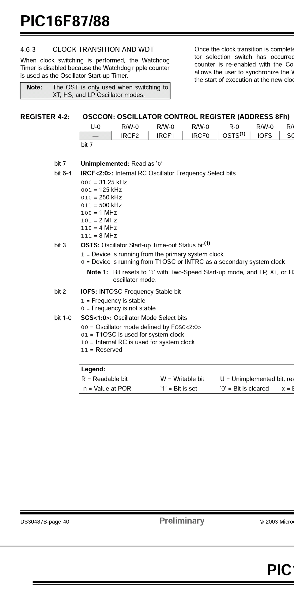

Nekem egy gyors elméleti kérdésem lenne. Autóban szeretnék egy áramkört tervezni, melynek a lelke egy PIC lenne. Ez egy olyan áramkör lenne, hogy egy külső megszakítás jelre elindul (bekapcsol alvó állapotból), elvégzi a dolgát, majd vissza áll sleep módba. A kérdésem, hogy a sleep mód áramfelvétele függ az órajeltől is, igaz? Tehát, induláskor fel kell venni a órajelet, alvó módba küldés előtt pedig vissza kell állítani 32kHz-re(mondjuk). Belső órajel (RC) esetén elég a regisztereket átállíttatni, vagy utána újra is kell indítani a PIC-et, hogy az új órajel beállítás érvénybe lépjen? Köszönöm a segítséget.
(#) kissi válasza kriszrap hozzászólására (») Júl 19, 2019 /
Igen.
(#) Pali79 válasza DJozso hozzászólására (») Júl 19, 2019 / 1
Nem mindegy melyik PIC. Egy autós használatnál nem sok értelme van szerintem.
(#) DJozso válasza Pali79 hozzászólására (») Júl 19, 2019 /
Köszi, hogy segítesz.16f88-ra gondoltam. Elektromos ablakot húzza fel, autó ajtó zárásnál, majd nyitásnál visszatekeri az ablakot a zárás előtti pozicióra. Illetve, nagyon meleg beltérnél, mind a négy ablakot lehúzza nyitásnál.
Itt miért fontos a sleep módban való fogyasztás?
Egyébként a belső órajelet az OSCCON regiszter állítja. Adatlap 40. oldal, 4.6.3.
A hozzászólás módosítva: Júl 19, 2019

(#) DJozso válasza Pali79 hozzászólására (») Júl 21, 2019 /
Köszi a válaszod. Az tiszta, hogy a belső órajelet, hogyan állítjuk, csak az nem tiszta, hogy a pic futása közben megváltoztatható-e ez az érték, illetve ha megváltoztatod, az mikor lép életbe a változás. Rögtön, vagy csak újraindítás után. Másképp fogalmazva, folyamatosan olvassa az OSCCON regisztert, vagy csak indulásnál?
A hozzászólás módosítva: Júl 21, 2019
(#) Bakman válasza DJozso hozzászólására (») Júl 21, 2019 / 1
Igen, változtatható menet közben is az órajel sebessége az osccon regiszterrel. Ha jól tudom, 10-20 órajel ciklus alatt be is áll a választott frekvenciára.
(#) DJozso válasza Bakman hozzászólására (») Júl 21, 2019 /
Köszönöm szépen a választ!
Egy kicsit tovább gondolva akkor, órajel állításnál az OSCCON.IOFS bit is változik? Ez az a bit, ami azt mutatja, hogy stabil-e az órajel.
Elnézést, összekevertem. Az órajel váltás kb. 4 ms alatt megy végbe, ezen idő alatt az IOFS bit 1. Ha nullára vált, az órajel stabilnak tekinthető.
(#) nedudgi válasza DJozso hozzászólására (») Júl 21, 2019 / 1
Nem olvassa az OSCCON regisztereket, csak állítja. A oszcillátor beállított paraméterek alapján önállóan szabályozza magát.
(#) Pali79 válasza DJozso hozzászólására (») Júl 21, 2019 / 1
