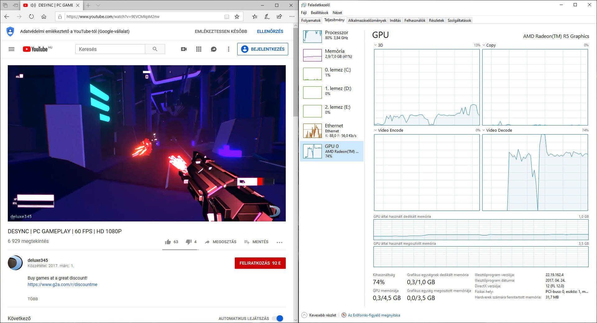

Az alábbi problémával kapcsolatban kérném a segítségeteket: Firefox-nál és Chrome-nál nem működik a hardveres gyorsítás Youtube videók lejátszásánál, csak a Microsoft Edge-nél, emiatt nem tudok FullHD 60FPS-es videókat nézni Firefoxon és Chrome-on (pedig a hardveres gyorsítás mindkét böngészőn engedélyezve van). A videókártya driver újratelepítése nem oldotta meg a problémát, a directx diagnosztika szerint minden rendben. Oprendszer: Windows 10 pro 64bit jogtiszta aktivált, Radeon verzió: 19.7.1, BIOS legújabb. Konfig: Asrock FM2A68M-HD+, AMD A6-7400K, FSP Hexa 400W táp, 2x4GB DDR3 Kingston HyperX RAM 1600MHz, hibátlan WD Blue WD10EZEX-en a rendszer.
A segítséget előre is köszönöm!

(#) Pityu9 válasza Pityu9 hozzászólására (») Júl 14, 2019 / 1
Ez alapján sikerült megoldani a problémát (érdekes módon amíg Win 7 pro 64bit volt fenn, addig ez nem kellett és mentek rendesen a videók), most már a Firefox és a Chrome is használja a hardveres gyorsítást (habár Firefox-on még mindig kicsit akadoznak a FullHD 60FPS videók): https://www.howtogeek.com/227940/why-youtube-in-chrome-and-firefox-...ix-it/

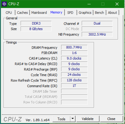

(#) zsoltee0001 válasza Doky586 hozzászólására (») Júl 20, 2019 /
Sikerült beizzítanom ezt a programot, dual channel-t ír, de nem teljesen értelek, komolyan 4 gigával rosszabbul járhatok, mint 3 gigával? Ez komoly?
A videokártya tesztelésnál a memóriájára azt írja, hogy ismeretlen.

(#) Doky586 válasza zsoltee0001 hozzászólására (») Júl 20, 2019 /
Pont hogy két egyforma méretű modullal járnál jobban. A múltkori bővitésed volt elhibázott amikor a 2GB-ot 3GB-ra bővítetted, 2x2GB lenne jó szerintem bele, azaz 4GB.
Furcsa hogy nálad az időzítések milyen lomhák, pedig jobbnak kellene lenniük mint nálam, de ez lehet csak abból fakad hogy a tied laptop az enyém meg asztali.
