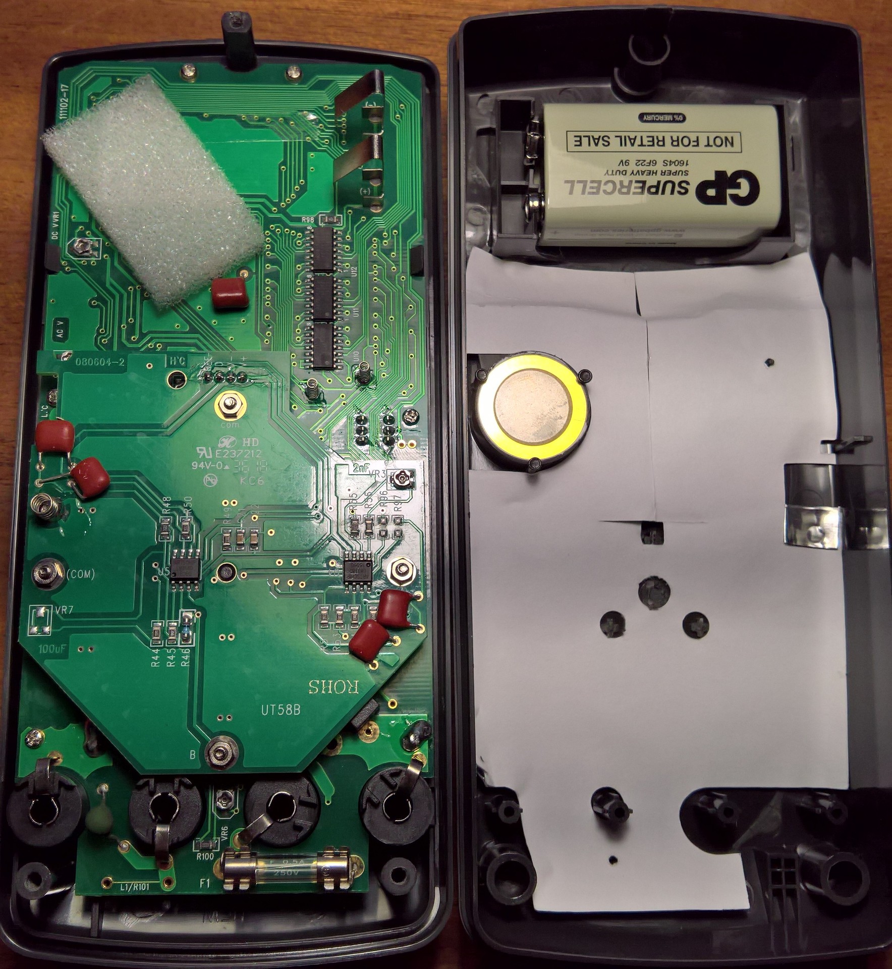

Sziasztok! A multiméteremnek hangos a buzzere le tudom halkítani valahogy?
De jó neked, az enyém meg halk Vagy csak a hallásom gyengül? (64+os vagyok)
