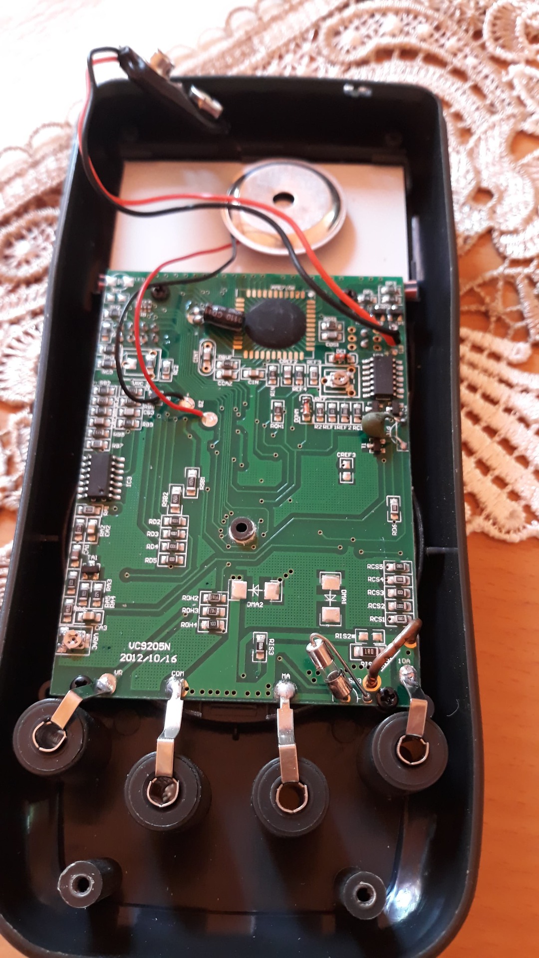

(#) JZoli hozzászólása Júl 24, 2019 /
Nem hibás az a multiméter, csak van benne a biztonság miatt olvadóbiztosíték. Gondolom az olvadt valamikor régebben ki, egy hibás mérés alkalmával. Le kellene venni a hátulját és azonnal látszik is a bizti, azt nézd meg. A lakatfogó tud egyenáramot mérni? Elég kevés van, és azok drágák is ami tudja az egyenáramú mérést. Ráadásul a gázkar felé, egy- két milliamper folyik, lehet, hogy az kevés a lakatfogónak. Vigyázz mert van olyan multiméter amiben két bizti van, mindegyikat nézd meg!

(#) Olits válasza JZoli hozzászólására (») Júl 24, 2019 /
Megnéztem a multimétert.Egy biztosíték van benne és az ki van menve.Sajnos nincs most ilyen biztosítékom.Mivel tudnám helyettesíteni, hogy ezt a gázkart ki tudjam mérni?Mivelhogy mondtátok, hogy pár mA megy át rajta, akkor egy szimpla vezetékkel nem helyettesíthetném ideiglenesen?
Viszont a lakatfogóval is mértem 2A állásban és nulláztam meg miden, de nulla Ampert mutatott a gázkar használata közben.
Így néz ki a nem lakatfogós multiméterem belülről:

(#) bitmixer válasza Olits hozzászólására (») Júl 24, 2019 /
Ha kiégett a biztid, IDEIGLENESEN helyettesítheted darab drótocskával, de nagyon vékonnyal. Egy sodrott vezetékből vegyél ki egy szálat; bármilyen vékony elég lesz. Az eredeti bizti valószínűleg 250-300 mA-es lehetett, majd ilyennel pótold véglegesen.
Kíváncsi leszek az árammérés új eredményére.
Ha az áram nem 4-20 mA között lesz, akkor én a 2 vezetékes PWM-re gyanakodnék. Ha olyan lenne, azt is lehet házilag gyártani.

(#) Olits válasza bitmixer hozzászólására (») Júl 24, 2019 /
Megvan a mérés.
Kicseréltem a multiméter biztosítékát egy vékony szálra.A multiméter két vezetékét sorba kapcsoltam a gázkar pozitiv vezetékével.A kapcsolót a 20mA pozicióba tettem.
Amikor a gázkart a a bicikli kijelzőjéhez csatlakoztattam, akkor a multiméter kijelzőjén 0,83 jelent meg(83 mA?).Amikor a gázkar gombját lenyomtam egészen akkor ez a szám 0,77-re változott.
