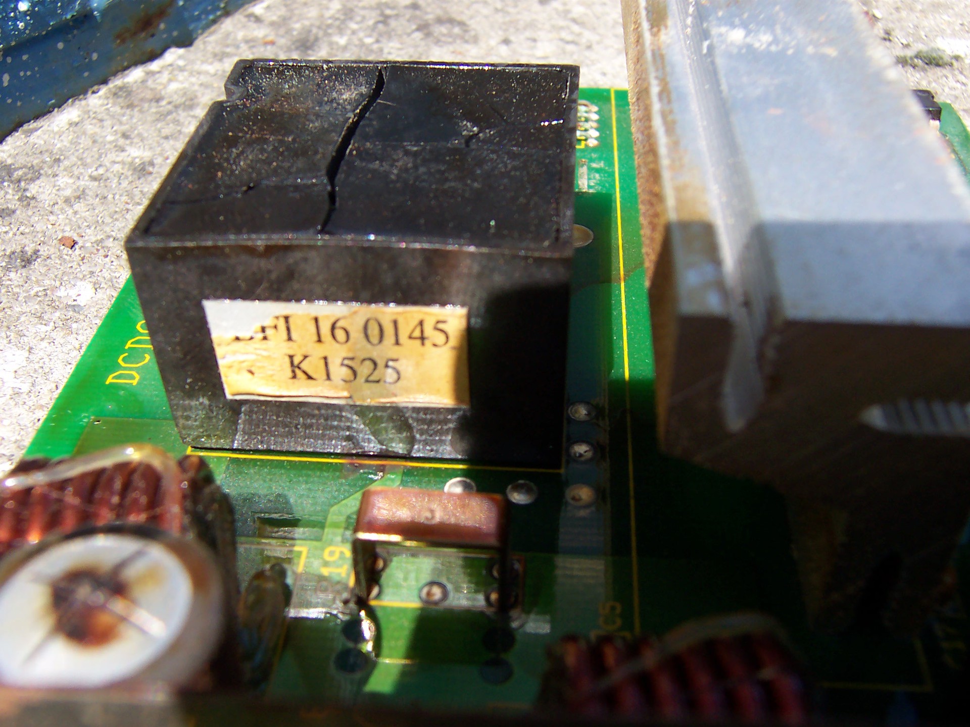

				Hali! A képeken látható nagy fekete kocka milyen alkatrész?
				Egy tekercs lehet, ott van az L3  írás mellette. Az az átalakító induktivitása, ferrites maggal. Sok a púpos, megfőtt kondi is... A hozzászólás módosítva: Júl 17, 2019
				A kondikat látom, az kuka mind. Az a tekercs, ha átvezet, akkor még jó lehet?
				Az nem átvezet, hanem összeégtek a menetei. Ohm méréskor mindenhogyan 0,xx ohm lenne, akár új, akár égett.. Kiszeded, óvatosan széfűrészeled a műanyagot, megnézed a ferrit írását, ha még látható, szétkapod, összetöröd, ha másképp nem jön szét, aztán megszámolod a meneteket, stb... A hozzászólás módosítva: Júl 17, 2019
				Hát ez az, akkor ez kuka az egész. Erre rá van írva 18A, de ez bírta is éveken át, mert ez valóban annyi. Amit most veszek, rá van írva 30A, és nem bír 5 öt sem.
				El tudom képzelni, pár félvezetőnek is annyi...
				Ilyet kaptunk helyette, a baj az, hogy semmi bekötési rajz nincs hozzá.
				Valahol ott van, hogy kapcsolatfelvétel az eladóval....  de ez egy halom készülék. Katt a képre és felkeresésre... A hozzászólás módosítva: Júl 17, 2019
				Attól függ, milyet veszel. A Mean Well nagyon jó DC/DC konvertereket (is) gyárt. Szerintem neked a RSD-200B-12 jó lenne (200,4W; Ubem: 16,8÷31,2V; Ukim: 12VDC; Ikim: 16,7A). Ezek biztosan tudják azt, ami rájuk van írva. Ugyan nem látszik a környezet de ha a konverter egy zárt dobozban van, nem kell meglepődni, hűtés nélkül mindegyik dob egy hátast előbb-utóbb.
				Biztos, hogy rossz az a tekercs? Lehet, hogy csak a műanyag ház öregedett meg a idők során, na meg a melegtől.
				A 12,... V átjön rajta, de egyáltalán nem bír terhelést. Ez valószínű a kondik végett. Annyira még nem méregettem.
				Hűtőbordás zárt alu. dobozban van elhelyezve. A félvezetők, az IC-k kivételével kapcsolódnak a dobozhoz, tehát eléggé nagy a hűtőfelület. Ennek ellenére, egy eléggé zárt helyen van az egész. Ez egy teherautóban teszi a dolgát, gyári beépített. Úgy tűnik, a kondik cseréjével megoldódott a probléma.
