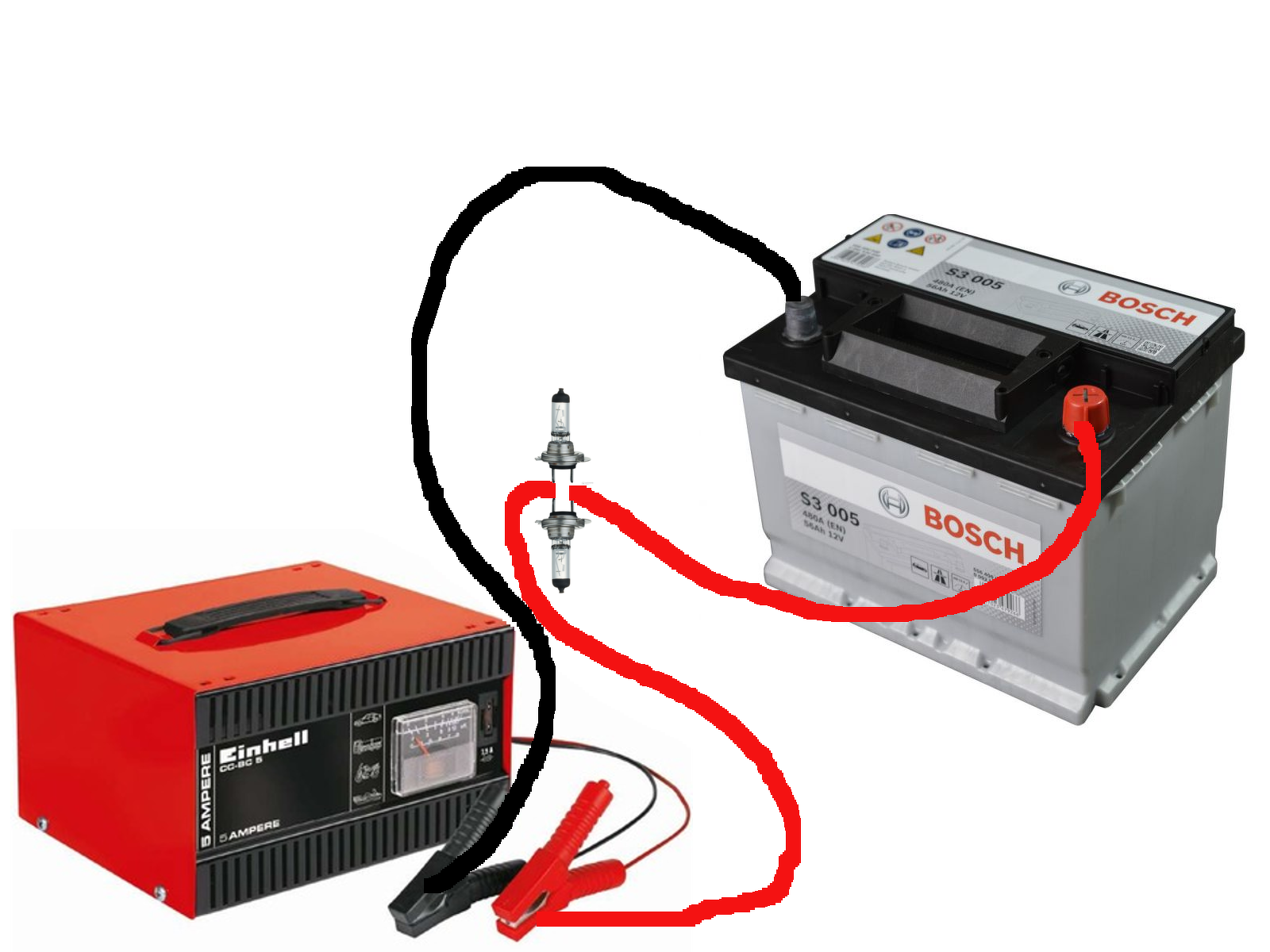

Akkor rakd vissza és teszt... de az akkuval sorban legyen először egy dupla reflektorizzó (párhuzamba kötve ) és úgy tekergesd a forgókapcsolót max környékén....
(#) Tylla1 válasza ferci hozzászólására (») Júl 7, 2019 /
Ez a holnapi program lesz, mert a bontásnál pár forrasztás elengedett, azokat kell helyrehoznom előbb.
Viszont ezt nem értem! Mi az a dupla reflektorizzó és hogyan kötöm sorba, miközben párhuzamban van??

(#) ferci válasza Tylla1 hozzászólására (») Júl 7, 2019 / 1
A dupla refiizzó ( autóba való..) két szálát kötöd párhuzamba és ezt az egészet pedig sorba az akku pozitív vezetékével pl.
Úgy képzeld el, mint egy nagyteljesítményű előtétellenállás, vagy áramkorlátozó....

(#) szs válasza Tylla1 hozzászólására (») Júl 7, 2019 /
„Mi az a dupla reflektorizzó és hogyan kötöm sorba, miközben párhuzamban van??”
Így, mint a rajzon...
(ha jó az akku, teljesen fölösleges)
-nem azért fölösleges, mert nem kellene áramkorlát, azért fölösleges, mint pár hsz-el előbb írtam

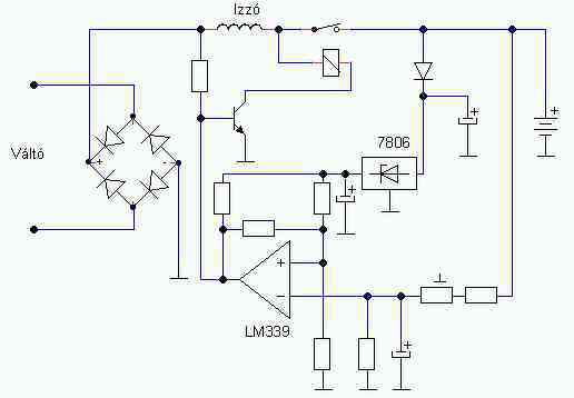

Most olyan feladatot kaptam, hogy egy fűnyíró traktor két kivezetésen indukált feszültségéből kell tölteni az akkumulátorát (változó fesz és frekvencia). Egy áteresztő tranzisztoros megoldás kézenfekvő lenne, de nem szeretném a nagy disszipáció miatt.
Az 50 Hz frekin működő UJT-s (npn,pnp) tirisztoros kapcsolások kiválóan működnek. (beállítható áram) .
Nem szeretnék kísérletezni az idő szűke miatt. Van valakinek tapasztalata ?

(#) giskard válasza giskard hozzászólására (») Júl 9, 2019 /
Végül ezt az egyszerű kapcsolást szültem. Az értékeket még meg kell határozni, de ez már nem lehet gond (azt hiszem működni fog).

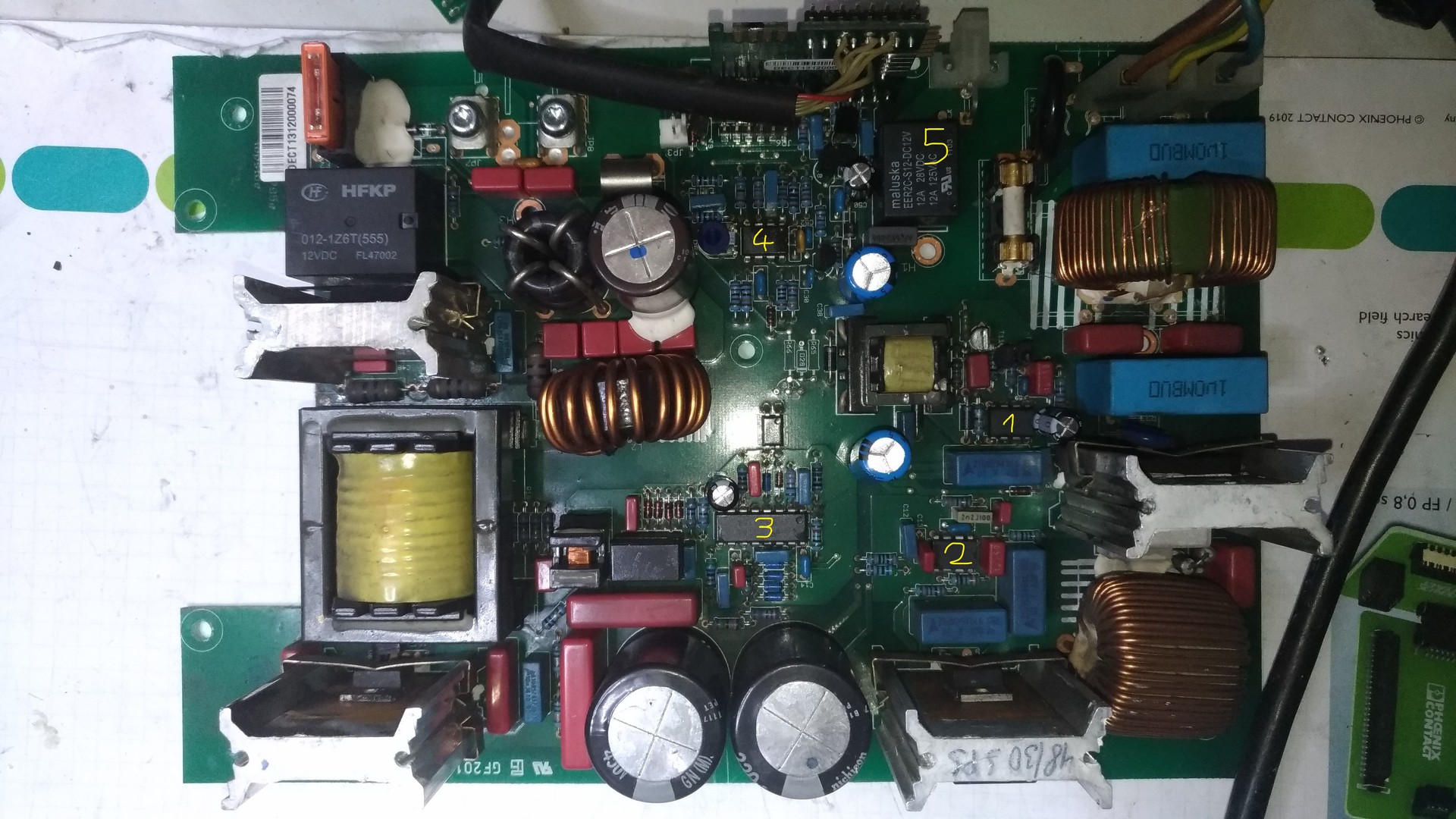

Segítséget szeretnék kérni egy töltő kapcsán.
Van egy SPS 48V/30A akku töltő, ami nem működik.
A képen található alkatrészek:
1. számú IC: ICE3A036S
2. számú IC: ICE1PCS01
3. számú IC: KA3525A
4. számú IC: MCP6022
Hiba: nem indul, csak az 5 számú relé kattog.
Sajnos neten semmit nem találtam a töltőről.
Kerestem blokkdiagrammot is, de azt sem találtam.
Valami ötlet, merre induljak, hogyan is kéne ennek működni?
Előre is köszönöm
A hozzászólás módosítva: Júl 22, 2019
(#) Chipmunk1960 válasza silencezozo hozzászólására (») Júl 24, 2019 /
Szia, A feladat nem egyszerű, javítottam párat/ de először nézd meg a segédtápot, a jobb oldali 1. IC és a vasmag, a kondikon. Sztem 15 V -nak kellene lennie kb. A tényleges melót a 3. vezérli, viszont van fesz, és áram figyelése. valahol kell egy izmos shöntnek lennie. De először a fesz a lényeg, mert míg nincs a kapcsokon nem indít. De ez a kattogás olyan mintha valahol, valami zárlatos lenne, s nem tud felállni a segéd táp. Ha az megvan, rá kell rakni az akksit, s visszafele végigmérni, merre megy a jel. A 4. Ic egy op amp az csak a shönt jelét erősíti fel értékelhetővé. Általában xxA/60mV -ost szoktak alkalmazni az általános yyA/75 mv helyett.
(#) silencezozo válasza Chipmunk1960 hozzászólására (») Júl 25, 2019 /
Köszönöm az infót. Sikerült megjavítani. A segéd táp nem tudta elindítani a ventillátort. Szorult egy kicsit és a 3 W-os ventillátor indulásnál 520 mA-t vett fel és a BS170 nem bírta. Most már minden ok tölt is rendesen.
