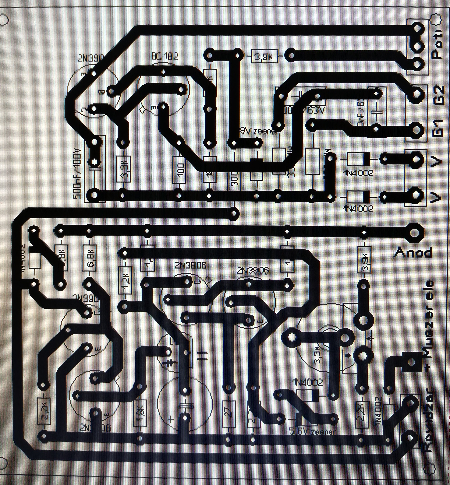

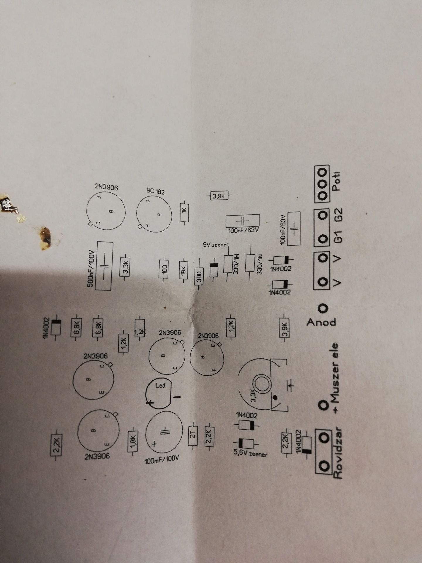

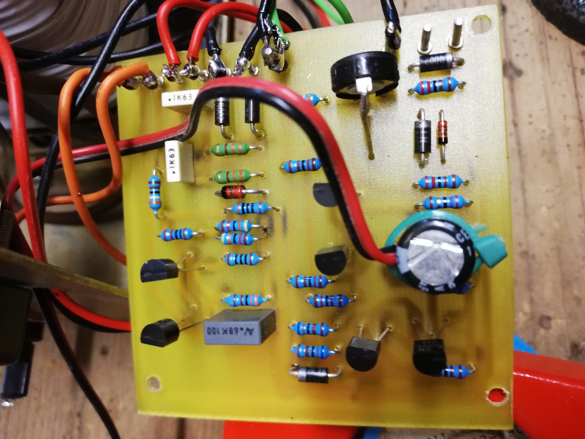

Helló csatoltam pár képet, előre is köszönöm a segítséget.
(#) vargaf válasza Radar762 hozzászólására (») Júl 27, 2019 /
A jobb felső sarokban lévő két tüskét összezártad?
(#) Radar762 válasza vargaf hozzászólására (») Júl 27, 2019 /
Nem mert akkor a töltő áramkört kiiktatná. De próbakép rövidre zártam, és akkor sem kezdett tölteni.
(#) proli007 válasza Radar762 hozzászólására (») Júl 27, 2019 /
Hello! Nem a töltőáramkört iktatnád ki, hanem a feszültségfigyelőt. De ha rövidre zárva sem szabályozható, akkor mindenképpen ezzel kell keresni a hibát. Mert ezek szerint a VT3-VT4-ből kialakított PUT áramkör nem működik. Vagy is rövidrezárni, megmérni a zéneren a feszültséget. (Itt egy 9V-os trapézjelnek kellene lenni.) Ha szkópod van azzal kellene vizsgálódni. De ha nincs akkor is lehet, ha egy hangszóróval sorba kötsz egy 100 Ohm-ot, és azt rákötöd a VT4 emitterében található 100Ohm-ra. Hallani kellene a gyújtásimpulzusokat. A VT4 kollektorában kb. 5,6V-ot kellene mérni.
(#) Radar762 válasza proli007 hozzászólására (») Júl 27, 2019 /
Helló! Megmértem VT4 kollektor feszültségét 3.6V. Rákötöttem a hangszórót hallottam az aránylag sűrű kattogásokat. A rövidzárt a zénerre gondoltad? Mert azt zártam rövidre.
Nem a zener rövidre zárásáról volt szó, azon a 9 V-ot kell mérni.
„A jobb felső sarokban lévő két tüskét összezártad?”
A két tüskét rövidre zártam 4.2V-ot mértem.
Ha helyesen működik a PUT kapcsolás, akkor VT4 kollektor feszültsége a poti állásától függően változik. A sűrű kattogás, inkább búgás, mert 100Hz ismétlődéssel kell az impulzusoknak megjelenni. A zéneren kb. 8V körüli értéket kell mérni.
De ha így működik, akkor azt kell megkeresni, hogy miért nem jut el a gyújtóimpulzus a tirisztor Gate-re. Ellenőrizni kell a tirisztor bekötését.De azt is, hogy a tirisztorok anódja eljut-e a biztin keresztül az aski negatív pontjára. Valamint hogy a VD4-VD5 helyesen van-e bekötve. (De vélhetően az jó, mert a 9V megjelenik a PUT fokozaton.)
Ha nincs eredmény, ki kell próbálni a tirisztort. Ha a Gate-t egy 100 Ohm-on keresztül hozzá érinted az anódhoz, be kell gyújtson a tirisztor. Egyébként nem tudom milyen tirisztort használsz, lehet nagyobb gyújtóáramra van szüksége, mint az eredetinek. Bár nem hallottam, ez gondot okozott volna valakinek, én nem túlzottan szimpatizálok ezzel a "kondis" gyújtással. De attól még lehet ez jó, hiszen több ezer példányban működik ez.

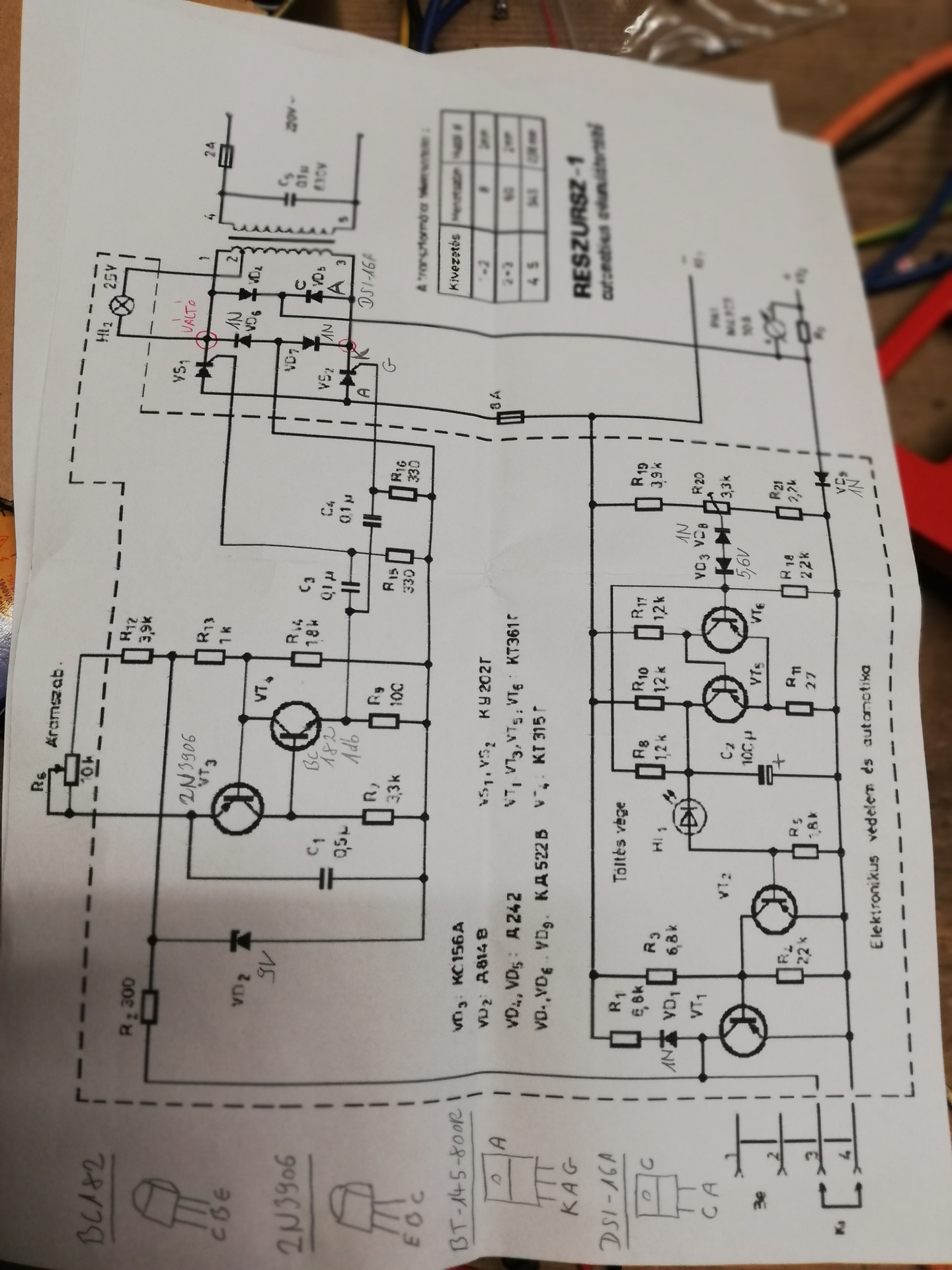

(#) Radar762 válasza proli007 hozzászólására (») Júl 28, 2019 /
Megmértem a Vt4 feszültségét különböző poti állásoknál, de nem változik 3.6V. A tirisztort kipróbáltam begyujtott. A zéneren 4.2V- ot mértem, poti változásokra sem változott a feszültsége.
(#) Radar762 válasza Radar762 hozzászólására (») Júl 28, 2019 /
Töltöttem fel még egy képet hátha segít. Mi legyen a következő lépés a hiba keresésben?
(#) Biro F. válasza Radar762 hozzászólására (») Júl 28, 2019 / 1
A nyáktervednél nincs bekötve a graetzhíd pozitív ága. A rövid zár felső pontjára vagyis jobb oldalról alulról a második pontra kösd.

(#) proli007 válasza Radar762 hozzászólására (») Júl 28, 2019 /
Akkor itt nem kerek valami. A zéneren kb. 8V feszültségnek kell lenni. Azért ne 9V, mert nem sima egyenáramot kap, hanem a kétutas egyenirányított jelet. Így trapézjel van rajta, aminek átlagértéke (amit a műszer mér) kisebb mint a zéner feszültsége. A kétutas jel úgy képződik, hogy a hídegyenirányító "negatív tagját" a panelen lévő két 1N4002 képezi, a "pozitív tagját" pedig a főegyenirányító VD2 és VD3 diódái. Tehát a zéner anódján, és a 300 Ohm másik felén, a trafó egyenirányított feszültségét kell mérned. Ez DC-ben kb annyi, mint a trafó váltófeszültsége.
Tehát vagy ez nincs meg, vagy nagy a 300Ohm, vagy hibás a zéner, vagy terheli valami a zénert.
A VT4 feszültségének változni kell, mert a PUT kapcsolás a két tranyót a félperiódusokban begyújtja és az be is marad gyújtva a félperiódus végéig. Mivel a gyújtásszöget (helyét a félperióduson belül) a poti változtatja, a tranyó kollektorában lévő impulzus szélesség és ezáltal a mért átlagérték változik. Nem lehet állandó, ha a potit tekered. Ha állandó, nem működik a PUT kapcsolás.
(Természetesen most ez a rövidre zárandó két pont átkötése esetén értendő.)
Elméletben mi terhelheti be a zénert?
Pld. ha a tranyók begyújtanak, és gyújtva is maradnak, vagy valamelyik hibás. Ha a poti egyik lábát kikötöd, nem tud az 500nF feltöltődni, és mérhető az alaphelyzet.
Másik lehetőség, ha az 1k/1,8k osztó nem olyan értékű (kisebb), vagy a 300Ohm nagyobb.
(Egyébként 470nF-al jobban járnál, mint a 680nF-al, mert nem lehet eléggé előre szabályozni így a gyújtásszöget. De próba cseresznye, az már egy másik történet, ha már működik.)

(#) kivancsi4 válasza proli007 hozzászólására (») Júl 28, 2019 /
„Másik lehetőség, ha az 1k/1,8k osztó nem olyan értékű”
A mellékelt kapcsolási rajzon a vesző nem látható élesen.
Lehet hogy több mint tízszeres érték lett beépítve?
(#) proli007 válasza kivancsi4 hozzászólására (») Júl 28, 2019 /
Hello! Tényleg rosszul látszik. A 18k nem túl jó lenne, mert szegény 500nF szinte "fel sem tud addig töltődni". Viszont a működést igen, de a zéner kis feszültségét ez várhatóan nem tudná befolyásolni.
(#) Radar762 válasza proli007 hozzászólására (») Aug 4, 2019 /
Helló!
most tudtam elővenni a töltőt, kicseréltem a tranyókat bc303-ra (VT4 kivételével ), a kondit 470nf-ra, fél siker lett. Most már jön ki feszültség a töltőből, most olyan jelenség van, hogy elkezdem növelni a töltő áramot úgy emelkedik a kimenő feszültség is. a trimmer potival nem lehet beállítani a töltő feszültséget. Ja a 9V-os zéneren 6V-ot mérek. Az nem lehet a hiba oka, hogy fordítva kötöttem e be a ledet? a fotókon nem látszódik, a led anódját kötöttem az R5-re.
(#) proli007 válasza Radar762 hozzászólására (») Aug 4, 2019 /
Hello! Lehet hogy cseppet félreértelmezed a dolgot? A PUT kapcsolással a gyújtáspont helyét lehet változtatni. Igazából a trafóból jövő átlagáramot szabályozod. (De még csak nem is szabályozás, hanem vezérlés ez, mert visszacsatolás nincs.) Tehát a potit tekergetve a töltő áram értéke fog változni, így közvetve de az áram hatására változik az akkumulátor feszültsége is. Remélem aksi volt rajta.
A másik áramkör, (ami jelenleg hatástalanítva van a rövidzár behelyezése által), lekapcsolja a töltőáramot ha az aski elérte a töltési végfeszültséget. A szimulációban látható hogyan működik. Amíg a kimenti feszültség nulla, a PUT áramkör kap feszültséget. Aztán a beállított értéknél hirtelen leszabályozódik a feszültség és a PUT leáll. Nem gyújtja a tirisztort, nincs töltőáram.
Az áramkörben az R21-R19 kissé el van méretezve, mert ennél a lekapcsolásnál a poti kb. 90%-nál áll. De ez függ a zéner nyitófeszültségétől is.
Ez az áramkör nyugodtan vizsgálható egy labortáppal is, amit az aski helyére kell kötni. De ez alatt a 8A-es bizitit ki kell szedni a töltőből.
Ha az R5 felé tetted a Led katódját (csapott felét) az jó, mert ez PNP tranyókból épített áramkör, itt fordított a tápfesz is. Egyébként pedig ha rosszul teszed be a Led-et, nem történik semmi, csak nem kapcsolja ki a T1 a töltést.
Mint írtam, nem csak a zéner feszültségét kell megmérni, hanem a T1 emittere és a zéner anódja közötti feszültséget is. Mert ott lesz a trafó teljes egyenirányított (de nem szűrt) feszültsége, ami kb. 18V lesz/lenne.
(#) Radar762 válasza proli007 hozzászólására (») Aug 5, 2019 /
Helló! Volt rajta aksi, és nem volt bekötve a rövidzár. Mi lehetne az R21-R19 helyes értéke?
(#) proli007 válasza Radar762 hozzászólására (») Aug 5, 2019 /
Az R21-nél a 22k, de a szimulátor szerint. Mert a zéner feszültsége nem biztos hogy annyi, amennyi. Meg kel mérni, ki kell próbálni. Jelenlegi felállásban a poti 90%-os értékénél (R19 felé tekerve) lenne a 14,2V kapcsolási érték.
