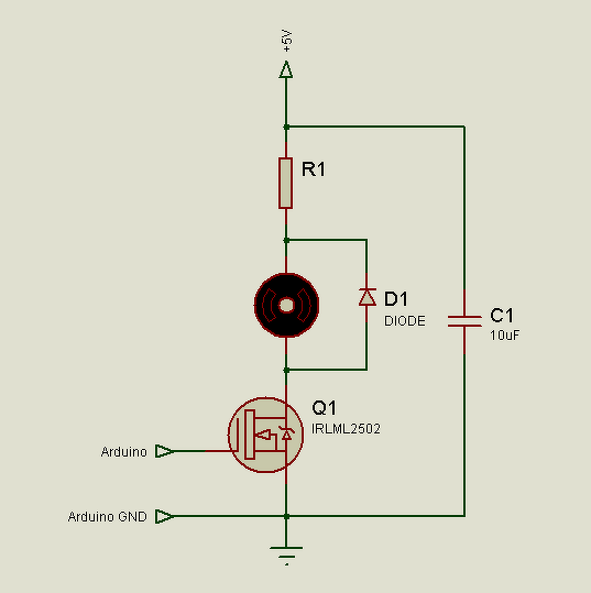

Egy 3.6 V-os DC motort szeretnék FET-en keresztül Arduino-val vezérelni. Most próbálok ilyet csinálni először ezért az az egy célja van a dolognak, hogy működjön. Egy IRF9540N-et találtam ezzel kezdtem el kísérletezni. S-t tápra kötöttem D-t a motor pozitívjára, a motor negatívját földre. G-t földre kötöttem, ekkor kellene vezetnie. Ha jól tudom. Valamit vezet is. A motor megmozdul, ha megmozdítom és éppen hogy csak forog, pár másodperc múlva meg is áll, közben a FET erősen melegszik, ha 9V-os elemről működtetem. Az Arduino 5V-járól meg sem mozdul. A FET után a motor pólusain 1V körül van a feszültség. Mit rontok el?
A FET-ed nyitófeszültsége magas. Olyant kellene választanod, aminek a betűsorában L szerepel (Logic - 5 V nyitófeszültség)! Vagy kell hozzá magasabb feszültségű segédtáp, de ahhoz más elrendezés kell.
N-FET-tel jobban jársz. Pl: IRLR2905
Erre gondoltam én is. De: Ha jól nézem az adatlapon a grafikont akkor a legalacsonyabb nyitófeszültség -4,5V a S-hoz képest. Ha egy 9V-os elemmel próbálkozok akkor pont a fele megy el a nyitásra, a maradék 4,5V pedig a FET-en keresztül megy a motorra, ilyen Uds feszültségnél ráadásul már 1,5A-el telítésbe megy a FET, tehát a motornak elméletileg rendesen kéne működnie.
Az adatlap alapján ezek szerint akkor -4,5V-tól pozitívabb feszültségekre ki se nyit? Mitől függ, hogy a gate-re kapcsolt feszültség mekkora része fordítódik a nyitásra? Köszönöm a választ! Idézet: Valószínűleg félreértelmezel valamit, mert a Gate-re kapcsolt feszültség nyitja ki a FET-et, az összes feszültség a nyitásra fordítódik.„Mitől függ, hogy a gate-re kapcsolt feszültség mekkora része fordítódik a nyitásra?” A Gate-et modellezheted úgy is, mint egy kondenzátor. Fel kell tölteni a nyitáshoz, ki kell sütni a záráshoz. A D-S átmenet attól függően nyit ki, mekkora feszültséget kapcsolsz a G elektródára. A D-S áram elsősorban két dologtól függ: mekkora feszültségre van feltöltve a Gate, illetve mekkora a feszültségkülönbség a Drain és Source között. Ha a Gate nincs kellően feltöltve, akkor a D-S között limitált mennyiségű áram tud folyni. Ez a FET-ek egyik alapvető fontosságú paramétere. Ugyanakkor figyelembe kell vanni azt is, hogy "félig" nyitott állapotban viszonylag sok feszültség esik a FET-en ami többnyire felesleges veszteségeket okoz. Mindezek mellett szerintem egyszerűbb lenne N csatornás FET-et használnod, lásd mellékletek. A motor feszültségét, ha kis áramúról van szó, egy egyszerű ellenállással is lehet korlátozni, az a kis feszültség-ingadozást kibírja.
Kezdem érteni. Ezek szerint akkor célszerű külön megtáplálást adni a G-nek és a meghajtott fogyasztónak.
Az első ábrán a tranzisztornak azon kívül, hogy ki-be lehet vele kapcsolni a FET-et van egyéb szerepe? A 4,7k-s a 100 Ohm-os ellenállás illetve a kondenzátor milyen célt szolgál?
A reggeli kapkodásban összekevertem a szezont a fazonnal, a netről letöltött képekkel. Kezdjük az elején. A "motort akarok vezérelni" tulajdonképpen mit jelent? Egyszerűen ki- és bekapcsolni időnként vagy PWM vezérlésről van szó? Mekkora a motor áramfelvétele?
A legegyszerűbb megoldásért lásd a mellékletet. Ha csak időnként akarod ki- és bekapcsolni, nem gyakrabban, mint másodpercenként egyszer, akkor nem kell semmit változtatni a kapcsoláson.

A végső célom egy H-hidas vezérlés lenne amit arduinoval, legalábbis kis feszültséggel tudok vezérelni. Időközben kiderült, hogy a 3,6 V-os motornak valami baja van, direkt tápról sem hajlandó rendesen működni. Találtam helyette egy 12V-os motort ami jó. Tegnap össze tudtam rakni a H-hidat a 4 FET-tel, remekül működik akkor, ha a tápként használt 9V-os elemről vezérlem a FET-eket is. IRF9540N-et és IRL540NPBF-et használok, ez volt otthon a dobozban
. A lényeg, hogy 5V-ról nem akar menni a rendszer. (Közben most látom kaqkk kolléga üzenetét a H-híddal: remek megoldás lenne de egy kicsit mazochista vagyok, szeretném magam összerakni megszenvedni vele és megérteni a működését.)Mivel az IRL540, logic level ezért neki elég kell, hogy legyen az 5V. A másik viszont nem az, így az a gyanúm, hogy oda kevés. Az adatlap alapján -4,5V Vgs-nél nyit először, mivel ezt a +-ra kötöm ezért a Source-hoz képest ami 9V, ha a Gate-re 5-öt rakok az csak -4V lesz. Elképzelhető, hogy ez a gond?
A P csatornás FET-ek Gate lábát érdemes egy tranzisztoron keresztül vezérelni, lásd melléklet.
Ez a kapcsolás nem jó, mert a fetek össze fognak nyitni az átkapcsolás alatt. Vagy RC tagokkal kell biztosítani a szünetidőt, vagy szétválasztani mind a négy fet meghajtását, és a processzor meghajtó jeleinél biztosítani a szünetidőt.
Ez nyílvánvaló, ha PWM vezérlésről van szó. Amennyiben egyszerűen néha erre, néha arra akarja forgatni a motort, megfelel. A korábbi kérdéseimre még nem kaptam választ:
Idézet: A választól függően kell továbblépni. A sötétben tapogatózáshoz egyelőre ez is megfelel. „A "motort akarok vezérelni" tulajdonképpen mit jelent? Egyszerűen ki- és bekapcsolni időnként vagy PWM vezérlésről van szó? Mekkora a motor áramfelvétele?”
A kérdésedre elfelejtettem válaszolni: alapvetően időnként ki-és bekapcsolásról van szó, de érdekességképpen lehet benne PWM is.
A 3,6 V-os motor áramfelvétele 1A volt, amit majd helyette találok annak nem tudom mennyi lesz, de kb. hasonlóra számítok. Az irányváltásra nem hirtelen lesz szükség, egyébként pedig programból egy késleltetéssel könnyen meg lehet oldani azt, hogy ne akadjanak össze. A kapcsolást pontosan így raktam össze mint ahogy az előző leveledben a képen van, annyi különbséggel hogy a tranzisztorok elé 2k-t tudtam tenni 2.2 helyett, gyanítom ez nem sokat számít. A tranzisztor amúgy BC548, igaz, hogy csak 100mA-t tud de áram nem is nagyon kell hogy folyjon rajta mert csak a FET nyitásához közvetíti a feszültsget. Ja a lényeg lemaradt: tranzisztor nélkül a FET-eket a 9V-os tápról vezérelve működik a dolog, tranzisztorral (5V-ról vezérelve őket) nem.
