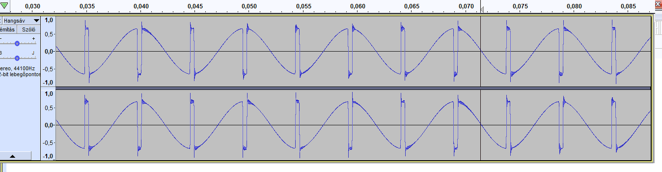

(#) Rober_4 válasza benjami hozzászólására (») Júl 30, 2019 /
A dolog működik, kezd alakulni, bár még egy kis szépséghibája van...
A frekvencia tényleg sokkal finomabban állítható, mint az én megoldásomon.
Csak azok a tüskék ne lennének
ui: Most nézem azok a max és a min helyek...
A hozzászólás módosítva: Júl 30, 2019
(#) Rober_4 válasza Rober_4 hozzászólására (») Júl 30, 2019 /
Kicsit túl nagyok az értékek kiszaladtunk az int16-ból. Most már jó. Köszönöm!!!!
