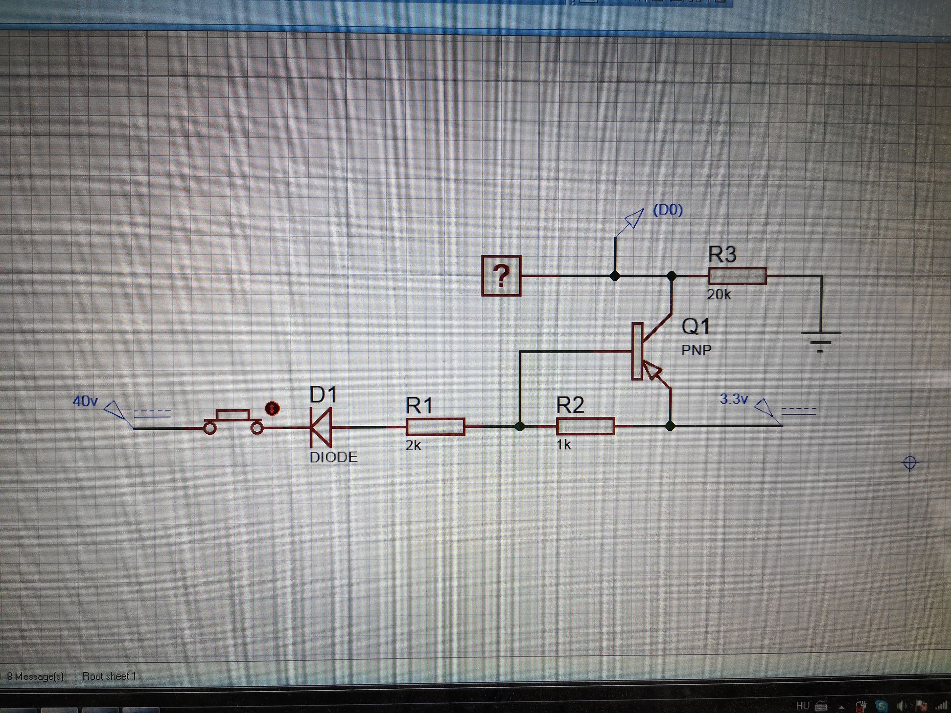

(#) don_peter válasza csatti2 hozzászólására (») Júl 21, 2019 /
Vissza fejtettem, de az eredetit használom.
Bekötöttem a vezetékeket a mikrovezérlő helyére és ott monitoroztam le a logikát.
Sajnos nem értem mi ez a jelsorozat, zaj nem lehet mert túl éles, pedig a FET-ekre gyanakodtam, hogy esetleg azok okozzák.

(#) csatti2 válasza don_peter hozzászólására (») Júl 21, 2019 /
Nem valószínű, hogy kommunikáció, mert akkor lenne valami közös az impulzushosszakban. Ha megfigyeled, akkor látszik, hogy mindenféle hosszú impulzus van és nem tűnik úgy, hogy lenne közös időosztójuk.
Őszintén szólva, ha ez fázis feszültség (leosztva és szint illesztve) akkor ennek nagyon nem így kellene kinéznie.
PWM jelre is gondoltam, másik topikban is erre a következtetésre jutott egy srác, bár elég kusza a jel ami nagyon aggaszt. Sajnos ez a jel jön ki, nem lesz jobb.
Ez nem PWM. Mindegy, az áramkör ismerete nélkül én nem ötletelgetnék tovább.
Ez a visszafejtett szint illesztője.
A 40v-os részen megy be a jel, D0-n pedig a mikrokontrollerbe megy.
