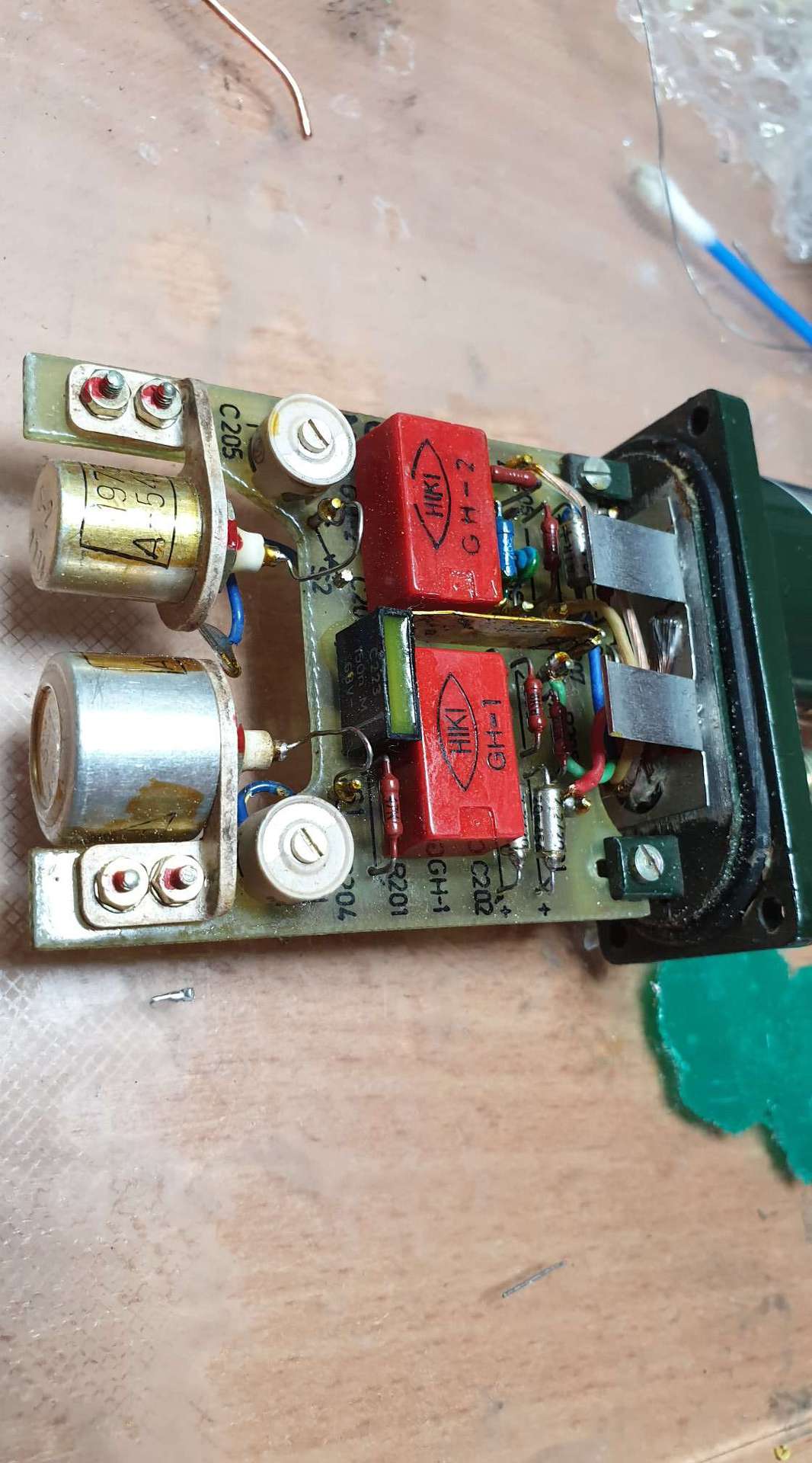

(#) Sanyesz5 hozzászólása Júl 30, 2019 /
Ih-81 témával kapcsolatban kicsit bővítem a dolgot, mellékelek egy videót mi a jelenség:
Videó
Van egy régi világító számlapos órám, a műszert mR/h állásba rakva semmilyen életjelen nem mutat, viszont ha R/H és mR/h között váltok a kapcsolóval akkor egy pillanatra felugrik a mutató és szép lassan megy vissza amint a videón látni, és mérést produkál, viszont csak egy ideig, szép lassan nullára tér és ott marad.
Ha nincs előtte teszt anyag nem mér, gondoltam kipróbálom nehogy átvágjon, akkor csak szép lassan nullára ereszkedik a mutató. Vajon mi lehet a gond? Ha már itt vagyok, telep feszültség ellenőrzéshez van a piros vonal jobb oldalon? Sajnos fent van a neten a leírása de hiányolok dolgokat.
(#) elektroncso válasza Sanyesz5 hozzászólására (») Júl 30, 2019 /
Digitális szkópod van? Meg kén mérni, hogy a detektorról jön-e le nukleáris impulzus. Egyáltalán a tápok rendben vannak.
Az az óraszámlap biztosan sugárzik?
(#) Sanyesz5 válasza elektroncso hozzászólására (») Júl 30, 2019 /
Az biztosan, de a videón is látszik, hogy kicsit rángatja a mutatót, azt soha nem csinálja ha csak natúrban minta nélkül van. Több dolog hiányzik, a két félvezető érzékelőről valami adatlap hol mit kellene mérnem, és a gh-1 és a gh-2 lábkiosztása. Amúgy az érzékelő fej, árnyékolva van, ha leveszem a búrát elmegy kínába a mutató, de valami tény hogy kellene tudjak mérni.
Tegyél fel képeket, az alapján megpróbálom megmondani, hogy hol kéne mérni. Nem túl bonyolult ezeknek a működése.

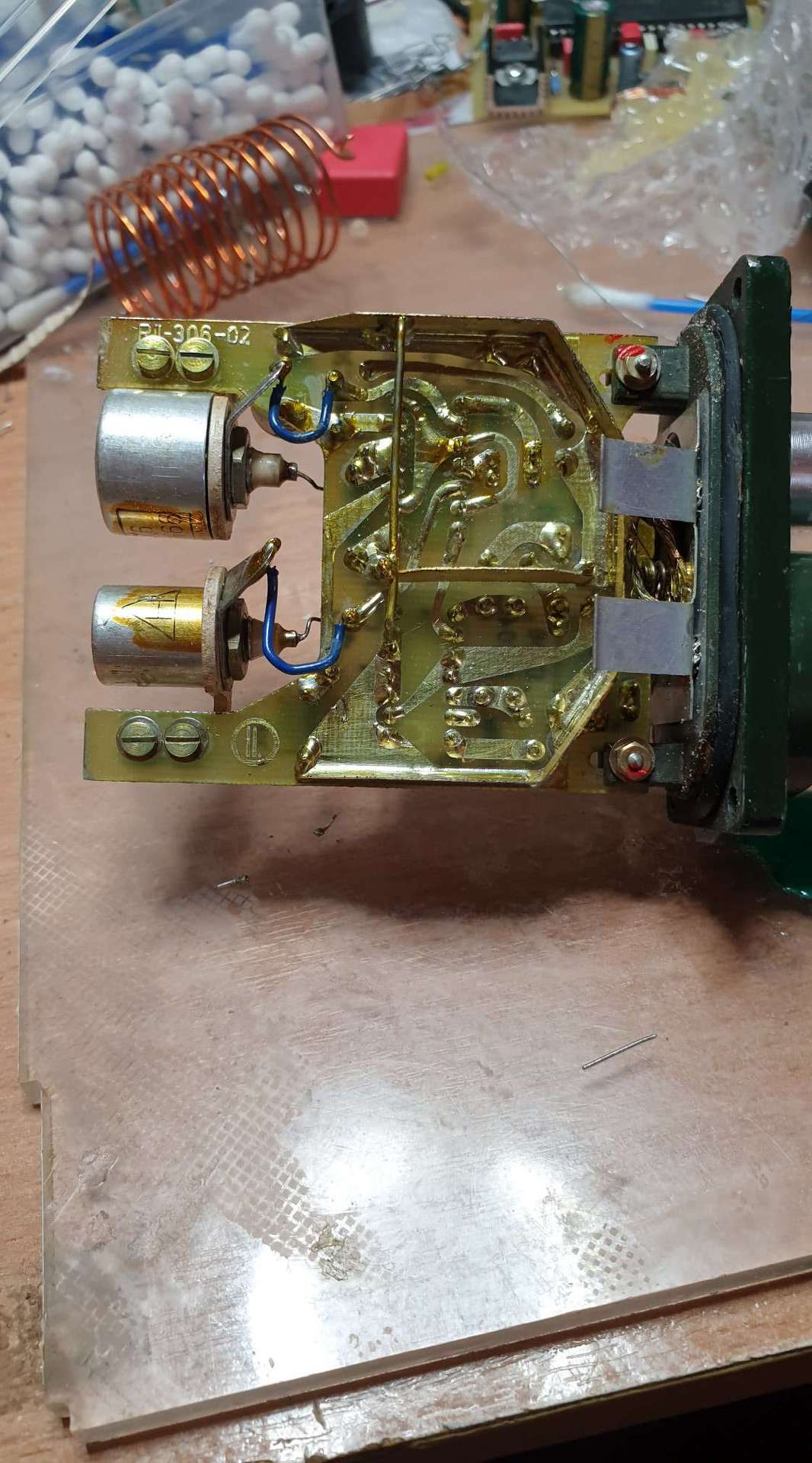

Ezek vannak
Találtam két leírást róla:
IH-81 törzskönyv
IH-81 katalógus
Ez alapján az GH-1 egy előerősítő. A képek alapján két csatornás, mind a kettő detektor csatlakozik rá. Ezen kívül kell lennie egy tápfeszültség lábának és 1 vagy két kimenetének. Ezen a kimeneten kéne mérni digit. szkóppal. Itt elvileg meg kéne jelennie az ionizáló sugárzás által kiváltott impulzusoknak. A detektor diódák munkaellenállása úgy nézem bele van integrálva a GH-1-be, szóval csak annak kimenetén lehetne mérni.
Mondjuk én azzal kezdenék, hogy visszarajzolnám a kapcsolási rajzot, a hibridek lábait már ebből is ki lehetne találni.
Értem, most töltöm az akkukat, később lesz időm méricskélek, azt is jó lenne tudni mekkora feszültséggel mennek a félvezetők, meg van e az a feszültség, lehet fel sem jön elég a számlálóból.
Azt hiszem lőttem egy öngólt, a műszer mR/h állásban 5-től indul, persze előtte is van 5 osztás. Az a baj eddig nem volt félvezetős műszer a kezemben, kicsit lomhább mint a csöves. Fogtam az órát, megmértem egy másik számlálóval egy alu lapot raktam elé 25uSv/h, ami 2.5 osztás a műszeren.
Gondoltam türelmes leszek, és elé raktam az órát vártam, 15-20mp elteltével felkúszott 1 osztást, elment kettőig, ez között ugrált lomhán. Szóval a műszer jó, csak a minta gyenge...
Akkor jó!
Lehet, hogy a detektorok is gyengék. Sajnos ezek az első félvezetős detektorok nem a legjobbak. Ráadásul folyamatosan elhasználódnak. Az állásban is. Eredetileg felhasználásig ólomban tárolták őket. Ha a GH-1 kimenetén nem mértél volna jelet akkor a detektorhiba lett volna a következő amit ellenőrizni kellett volna.
Egyébként jelet az istenért nem tudtam mérni, de megy az a lényeg
Meg hivatalos adatlapja szerint is 5 mR től írják, 2000-ig, a következő fokozat 0.5 R/h 200 ig, ezt nem a háttér, meg ilyen lepkefing minták méricskélésére tervezték. Hozzáteszem rászerkesztettem egy kis hangszórót, hallom a pattogásokat szépen, még akkor is mikor a mutató még nem mozdult ki.
