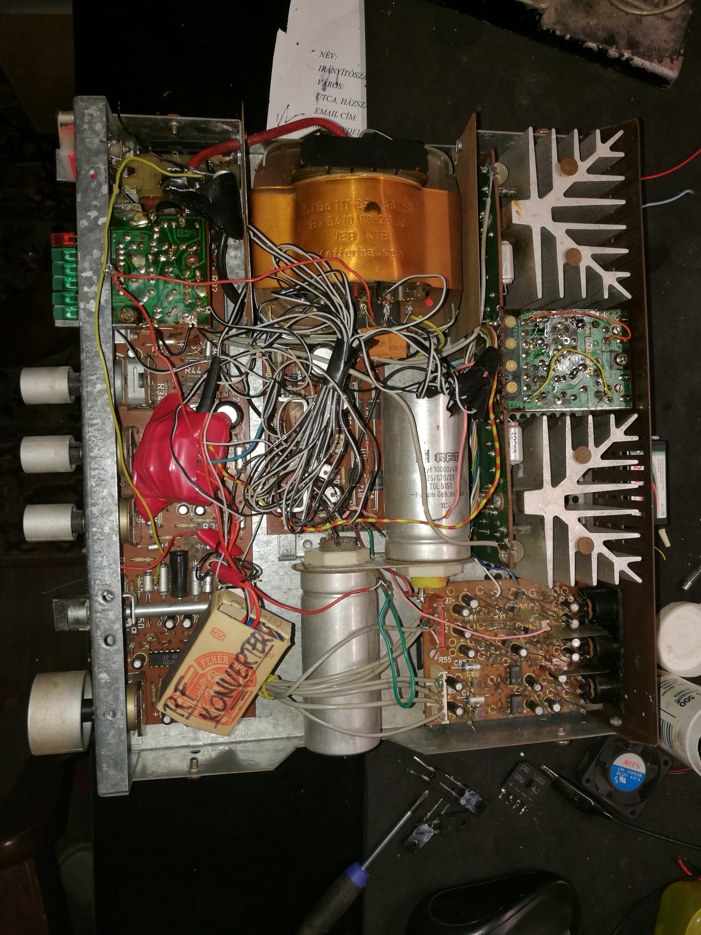

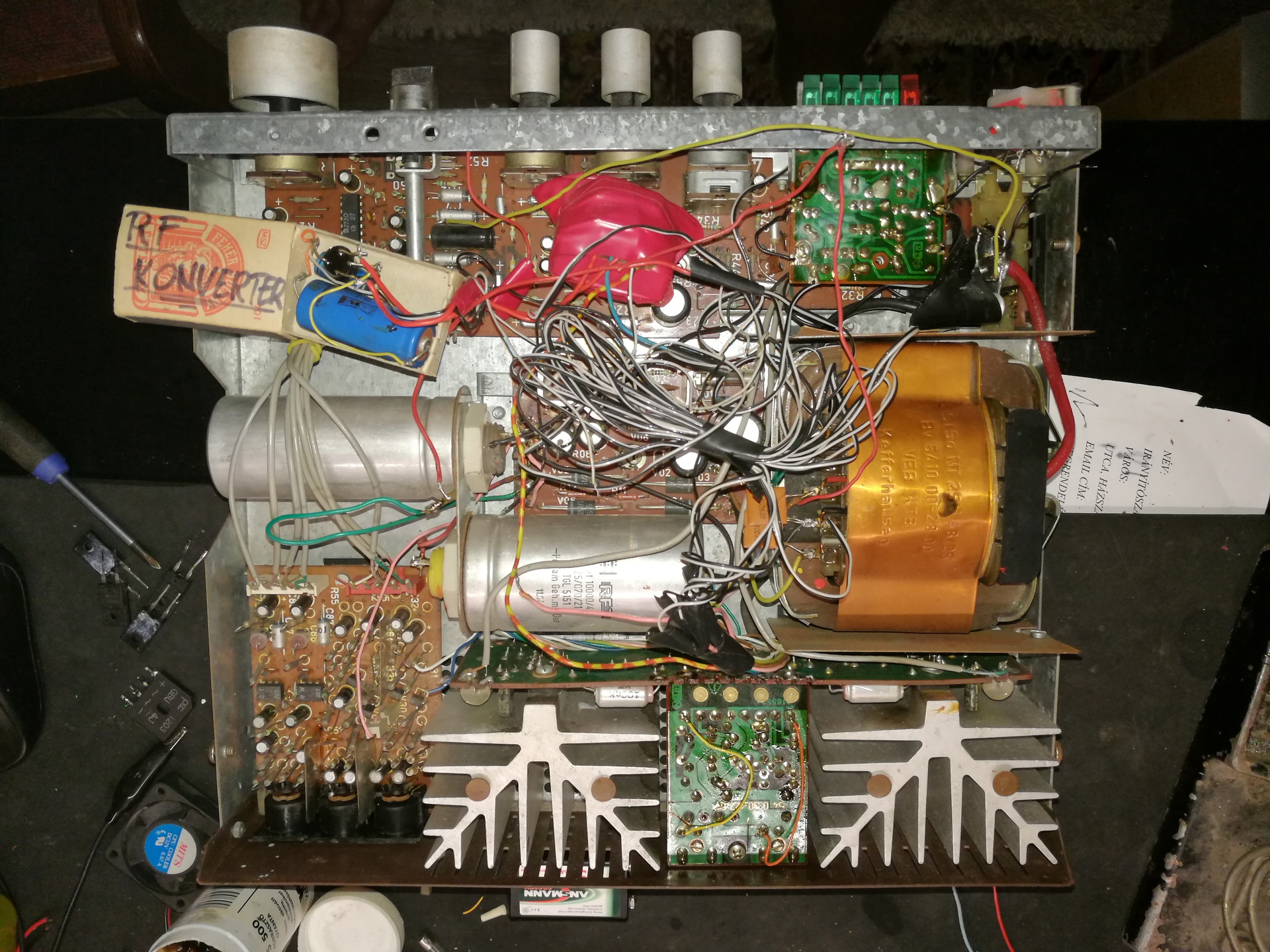

Lenne hozzátok egy óriási kérdésem. Hozzám került ma egy RFT SV 3000-es erősítő de sajna valaki belemókolt valamilyen áramkört amire nem jöttem ra, hogy mi célt szolgált csak egy marék drótot idegeltem ki belőle meg pár alkatrészt. Sajnos összebarmolták az eredeti bekötéseket is, voltak bekötetlen vezetékvégek is + egy csomót meg átkötöttek máshova. Szeretném eredeti állapotába visszaállítani a masinát és ebben szeretném a segítségeteket kérni. Ha valaki tudna nekem átküldeni pár jóminőségü képet a saját erősítője belsejéről azt megköszönném!

Szóval amikor felpattintottam a burkolatot ez fogadott:
Ez az erősítő valakinél kihúzta a gyufát. ![]() Bocs. Komolyra fordítva. A hosszú hétvégén tudok képeket felrakni, ha más előbb nem tölt fel. Valahol megvan otthon a gelkás szervízdoksi is hozzá, mert anno egy csomót összevásároltam. Az 1986-os magnósok évkönyvében is van rajz a 169. Oldal környékén. Ha az segít ez utóbbit holnap el tudom küldeni. Üdv.
Üdv! Ez a kép elég jó felbontású. Fel kéne derítened az idegen kábelek milyen pontokat kötnek össze.
Szerk.: csatolom a doksiját A hozzászólás módosítva: Aug 6, 2019

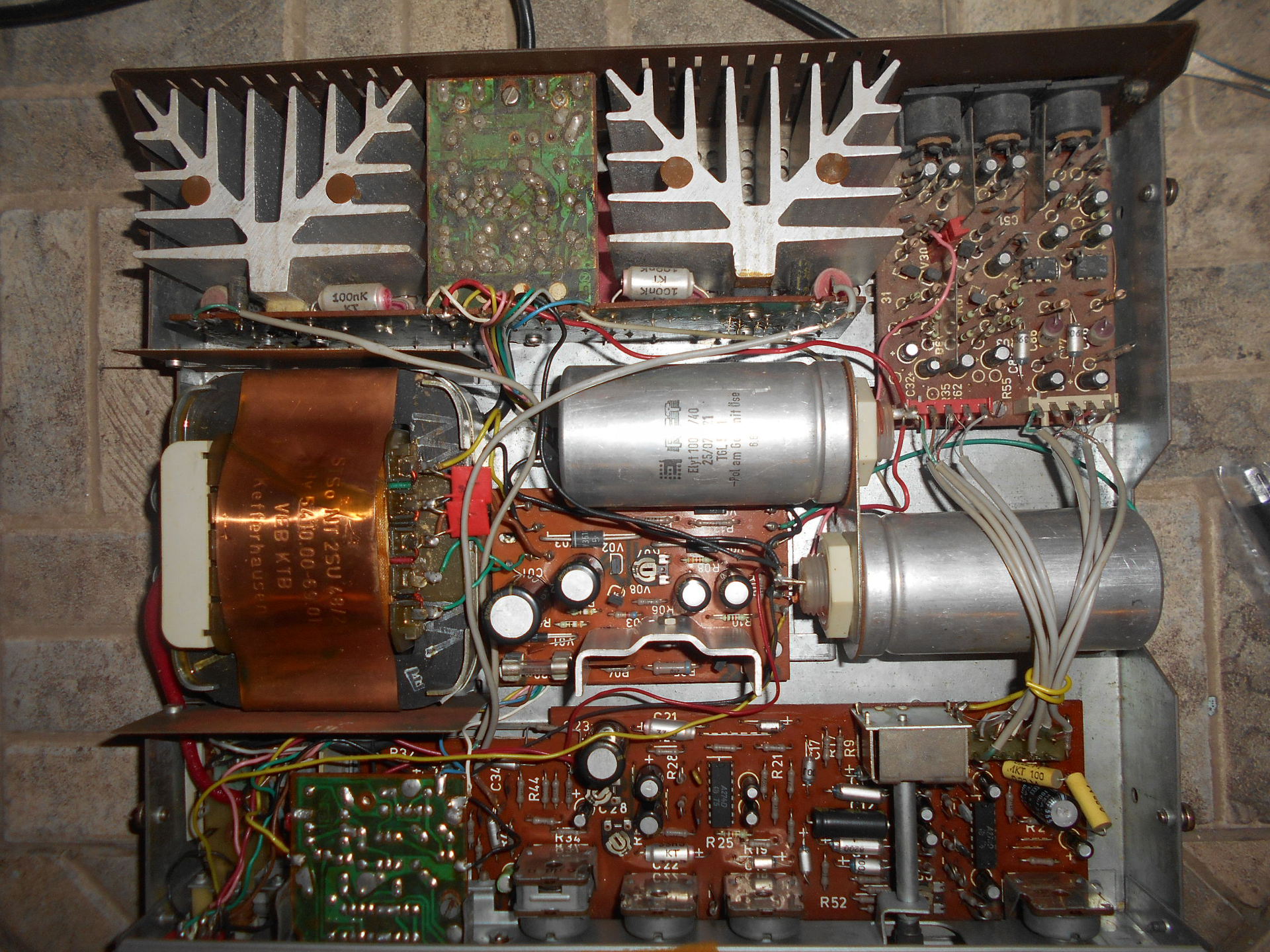

Sziasztok, hol találhatok 5V DC-t az erősítőben? Ha van ilyen, be tudnátok jelölni a fotón?
Bluetooth modult részére kellene. Köszönöm előre is!
L7805-ös feszstab ic... bármelyik egyenfeszültségű pontnál ahol 6.2V-nál többet mérsz és nincsen szükséged 1,5A-nál többre...
A tápegység + 15 V és + - 14 V, tehát nincs, az előbbi leírt L7805CV IC-ből ki tudod alakítani.
Értelek, hogy az eredetit szeretnéd, de azért gondold ezt is át :Bővebben: Link Jobb és szebb lesz a hangja is, az újabb RFT-k is ezzel lettek szerelve már.
Ha az eredetit szeretnéd, pasztázd át újra az IC-ket . A hozzászólás módosítva: Aug 6, 2019
Megtennéd, hogy bejelölöd a fotón ezeket a pontokat? Köszi előre is!
