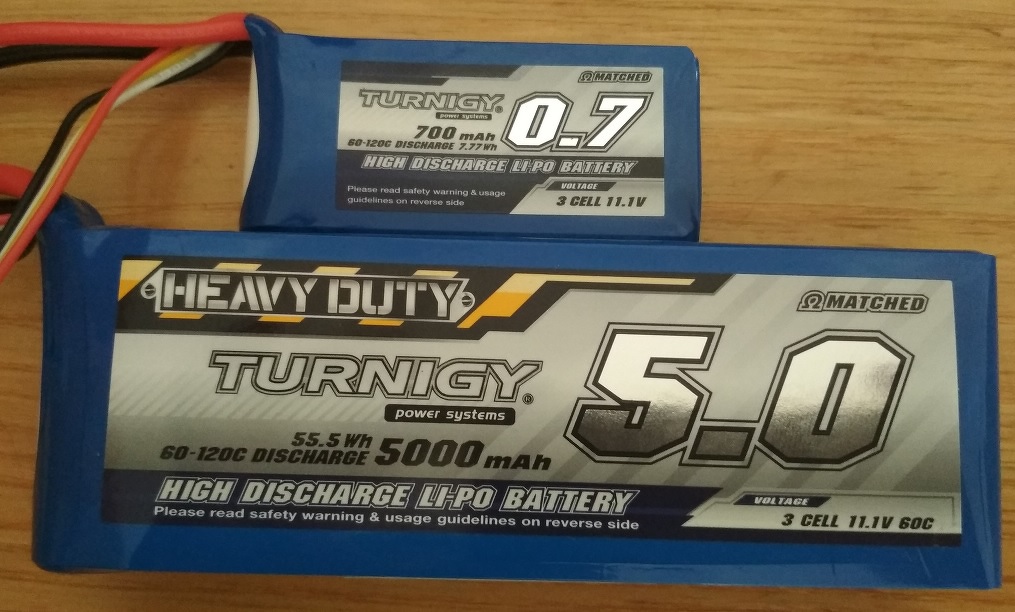

Vettem 2 lipo akkut. Újonc vagyok még ezek használta terén, ezért inkább kérdezek töltés előtt.
Ha jól értem, ezek 3 cellás akkuk, 3,7-3,85 közötti a cellafeszültség és 4,2V a töltőfeszültség cellánként. Nem akarok még lipo töltőt is venni, ha labortápról szeretném tölteni, akkor 3x4,2=12,6V-al kell tölteni. Arra figyelni kell, hogy ezt ne lépjük át. Az 1C töltés pedig azt jelenti, hogy a labortápon az áramkorlátot a kis akku esetén 700mA-ra, a nagynál pedig 5A-ra kell állítani. Ha nem sürgős a töltés, kímélni szeretém az akkut, akkor kisebb áramkorlátot is beállíthatok.
Helyes, amit leírtam?

Nem helyes amit írsz. Ezek több cellás akkuk, csak balanszeres töltővel érdemes tölteni. Arra vannak azok a vékonyabb vezetékkel ellátott csatlakozók.
(#) pipi válasza NickE hozzászólására (») Aug 22, 2019 /
Mint lelkes amatőr írta CSAK balanszerrel szerelve szabad tölteni. Ha veszel külön balanszer áramkört, azon keresztül töltheted labortápról. De én is inkább komplett balanszeres töltőt javaslok Jó akkuhoz jó töltő is dukál.
Vagy ha nagyon ráérsz vehetsz tp4056-os és/vagy tp5100 modult, és cellánként egyesével töltöd. A max töltőáram ellenállás cserével módosítható
(#) Kovidivi válasza NickE hozzászólására (») Aug 22, 2019 /
A nagyobb akksit töltheted 10A-rel is, nem lesz baja, de a cellánkénti feszültség figyelés kihagyhatatlan!
Ez nem NiCd/NiMh!!! Felejts el mindent, amit eddig az akksikról tudtál. Egy rossz töltés során az akksinak és a környezetének annyi!

Ok, köszönöm a segítségeket! Erre nem voltam felkészülve, majd igyekszem jobban utánanézni ennek a lipo töltésnek. Mivel nem fogom túl gyakran tölteni, nem szeretnék túl mélyen zsebbe nyúlni, a jó töltők viszont nem olcsók. Lehet, hogy egyelőre maradok a cellánkénti töltésnél.
