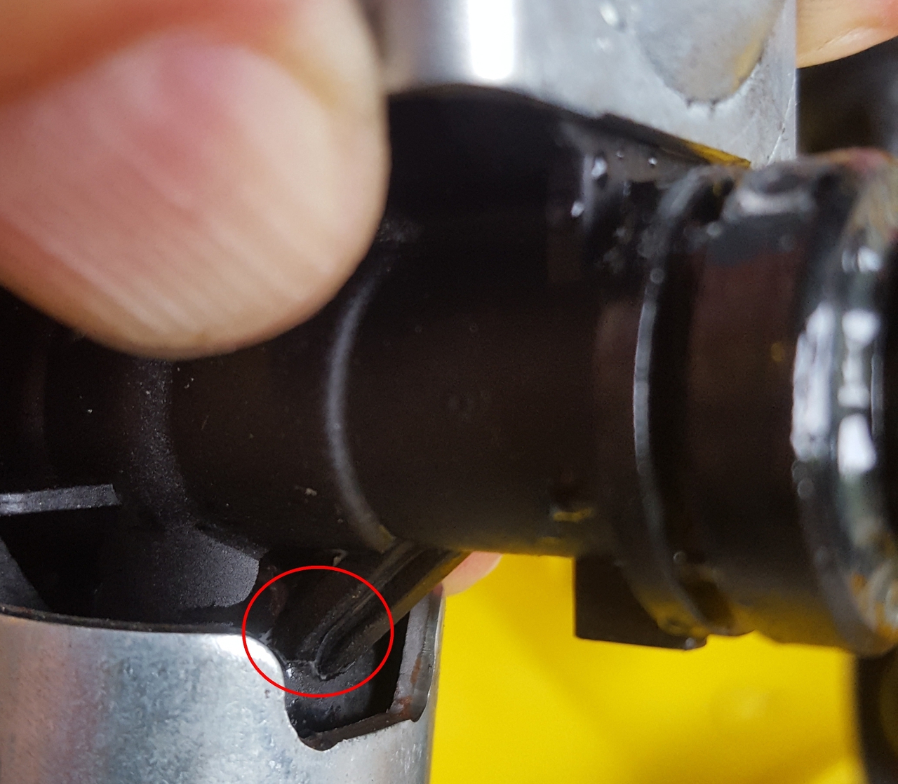

Van egy Karcher K2.300 sterimobom, ami sajnos ereszt.
A fotón piros karikával jelzett helyen repedés van, ott szivárog a víz, ez a bemeneti oldal.
Milyen ragasztót ajánlatok a repedés maradandó megragasztására? Egyébként milyen típusú műanyagból van ez a rész?
(#) zolika60 válasza ktibor69 hozzászólására (») Jún 7, 2018 /
Ezzel biztosan megtudod ragasztani. De egy jó műanyagos meghegeszti.

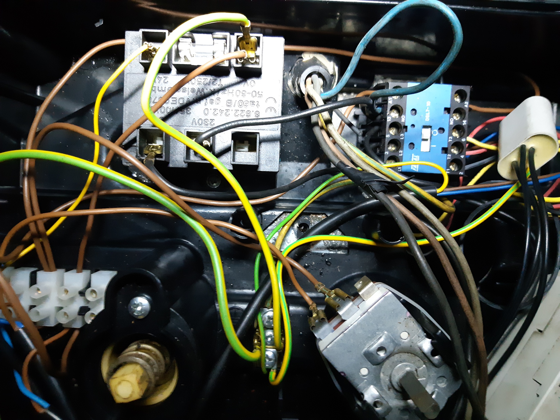

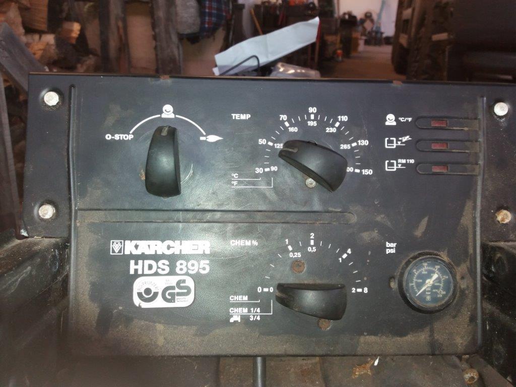

(#) Remci hozzászólása Jan 12, 2019 /
Van egy Karcher HDS 895-ös hideg-meleg vizes mosó. Ha bekapcsolom,hogy csak hideg vizes mosást csináljak vele, akkor is elindítja a kazánt és hideg vizes állásban is meleg vizet ad. Ilyenkor mi lehet a hiba? Kapcsolókat,hőfokszabályzót, mágneskapcsolót átnéztem, de nem találtam hibát bennük. Mit érdemes még megnézni rajta,mert már nincs több ötletem. A képen az előlapja látszik.
