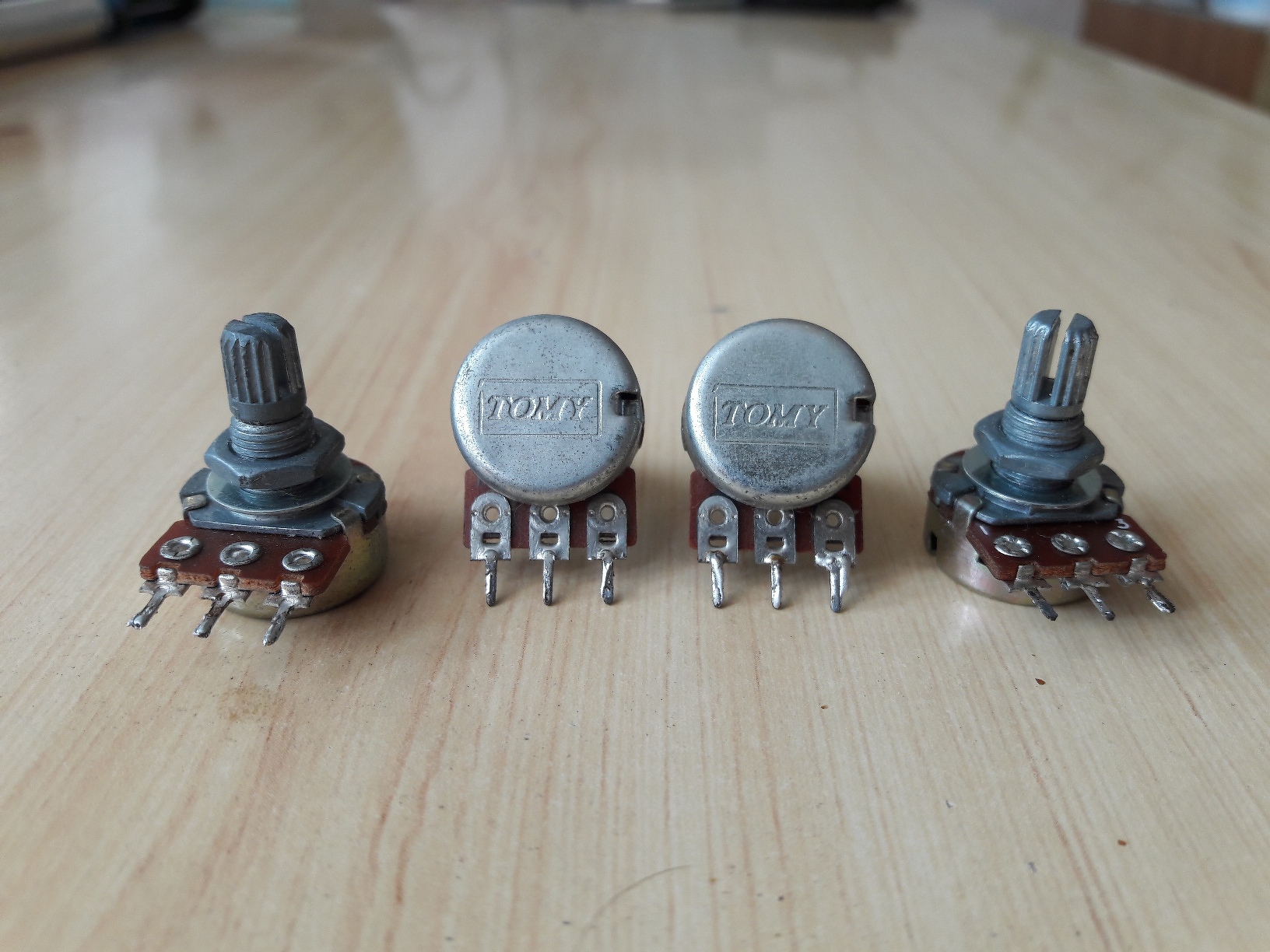

(#) Condy válasza Ge Lee hozzászólására (») Aug 11, 2019
A képen látható Tomykat cseréltem Alphára és mind a két erősítőben megszűnt az anomália. Megjegyzem kizárólag új alkatrészeket használok. A Tomykat egyik nyíregyházi alkatrészboltban vásároltam, míg az Alphákat az effektes haverom rendelte távol-keletről. A barátom is névtelen potikkal kezdte az effektépítést, de a sok probléma miatt áttért erre a márkára. Az évek során több mint 100 darabot felhasznált belőle, de egyik cserjére sem volt szükség.

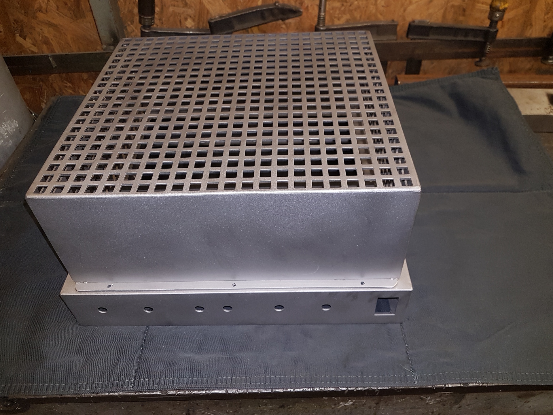

(#) CIROKL hozzászólása Aug 15, 2019
Szép kis csöves lesz ha minden igaz , én csak az alapokat csináltam ,a folytatást komolyabb szakember fogja végezni.
A hozzászólás módosítva: Aug 15, 2019
Folytatás.
(#) cua válasza CIROKL hozzászólására (») Aug 15, 2019
Ebben igy szemre is van anyag boven, nem sporoltal
(#) CIROKL válasza cua hozzászólására (») Aug 15, 2019
Spórolni nem szokásom ,viszont jelen esetben hozott rajz alapján készült a.doboz,remélhetőleg jó is lessz ?

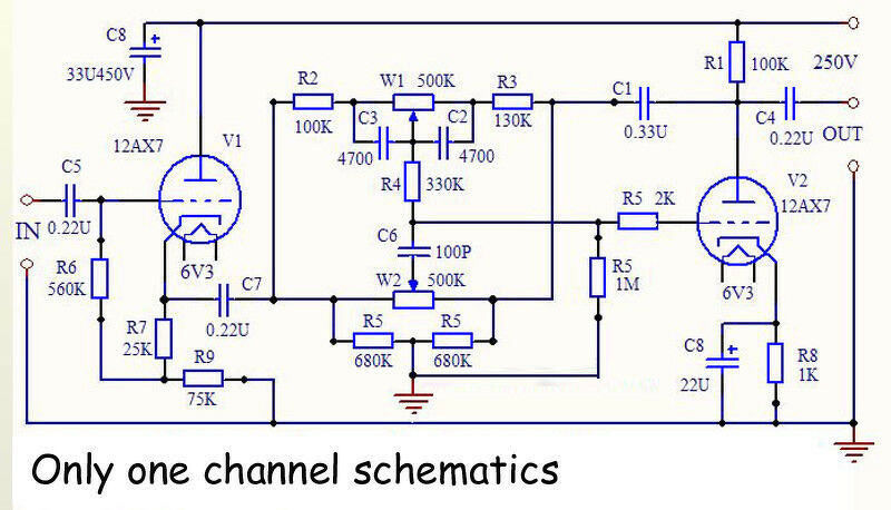

(#) FerencziJ hozzászólása Aug 16, 2019
Tisztelt Hozzáértők!
Némi segítségre lenne szükségem. Építettem egy csöves hangszínt (1 kép), ez rendben is van. Szeretnék a kimenetre akasztani egy EM83-as varázsszemet (2 kép), viszont a kimeneti teljesítményem kevés lesz valószínűleg. Ebből eredően kell egy meghajtó fokozat a varázsszem számára (3 kép), ezt egytelepes ellátással fogom üzemeltetni. A kérdésem a következő: Hogyan tudom a hangszín kimenetére kötni a preampot, úgy hogy a csöves hangképét ne befolyásolja, a kimeneti illesztést ne tegyem tönkre vele.
(Mintha azt olvastam volna, talán itt, néhány oldallal korábban, hogy ennek a csöves kapcsolásnak az erősítése 0dB. A varázsszem szükséges bemeneti feszültsége a teljes kivezérléshez kb -3V)
Köszönöm a segítséget.
üdv: fj

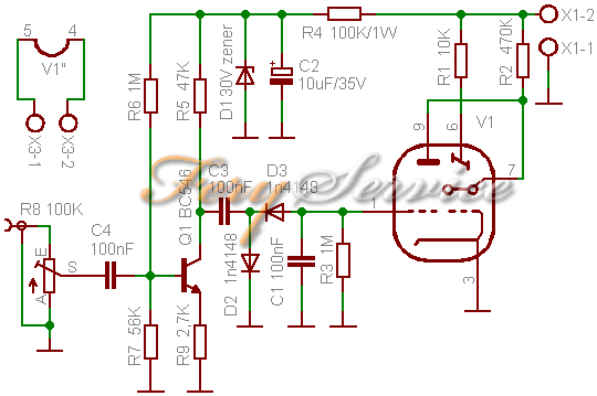

(#) Gafly válasza FerencziJ hozzászólására (») Aug 17, 2019
Javaslom, hogy nézzél körül a Varázsszemes kivezérlésjelző topic-ban.
Vannak rajzok is, mindjárt az első oldalon egy tranzisztorral (jointsilver36), vagy FET-el (CIROKL).
Szerintem ha szépen megkéred TAttila77-et, akkor EM83-hoz talán tud adni nyák rajzot.
Annyi, hogy a emitter/source ellenállást érdemes áthidalni, és schottky vagy germánium diódát célszerű használni a nagyobb érzékenység végett.
(#) TAttila77 válasza FerencziJ hozzászólására (») Aug 17, 2019
Hali. A varázs szemed elé kell egy tranyós, vagy fetes előerősítés, mert így meg se fog moccanni. A képek között keresgélj lehet itt van a rajza. Én Gaflynak azt a áramkört csináltam meg, legalábbis annak nyákját. Beszélj vele, lehet hogy odaadtam neki a rajzot, mert nekem már nincs meg. Itt egy rajz, az elején a tranyós illesztésről van szó. Helyette bebiggyeszthetsz BF fetet is, azzal még érzékenyebb. Csatolókondit használj. Be kell játszani hogy neked mikor legyen jó. A varázsszem dísznek jó lesz, de pontos soha nem lesz. Az biztos hogy ha jól megépíted bámulják majd a népek Én 4x4cm -is nyákot csináltam annó EM83-nak. Sok sikert hozzá.

(#) küzmös Gergely válasza FerencziJ hozzászólására (») Aug 17, 2019
A (CIROKL) féle BF245 Fettel felépített verziót tudom ajánlani. Kellően érzékeny és nagyon jól bevált itt sokunknál. Az előttem szóló is írta, szépen be kell játszani az érzékenységét, saját ízlésednek megfelelően.

(#) FerencziJ válasza TAttila77 hozzászólására (») Aug 17, 2019
Tudom, hogy meg sem fog moccanni, a preampal akartam volna meghajtani, csak az illesztés miatt aggódom. Nem tudom hogyan akasszam rá a hangszín kimenetére. Csak egyszerűen DC leválasztva párhuzamosan rákötöm, vagy kell valamit mókolnom még.
Azt hiszem van idehaza BF244 és/vagy 245 majd megnézem. Azt gondoltam, hogy az általam feltöltött preampot megépítem, a kimenetén egy trimerrel. 1 kHz-n beállítom úgy, hogy az ágak egyformát mutassanak, és kész.
De még mindig nem tudom hogyan kössem a hangszínem kimenetére
Hát jó gyorsan
Bocsi de nem tudtam kihagyni. A BF-es előfokot egy csatolókondival a csöves hangszíned kimenetére. Hosszú vezeték ne legyen mert galibát is okozhat, de majd megtudod.

(#) DaviS válasza FerencziJ hozzászólására (») Aug 17, 2019
Talán erről a rajzról van szó.
(#) FerencziJ válasza DaviS hozzászólására (») Aug 17, 2019
Szuper, Köszönöm! Tervezek rá egy kis nyákot....
