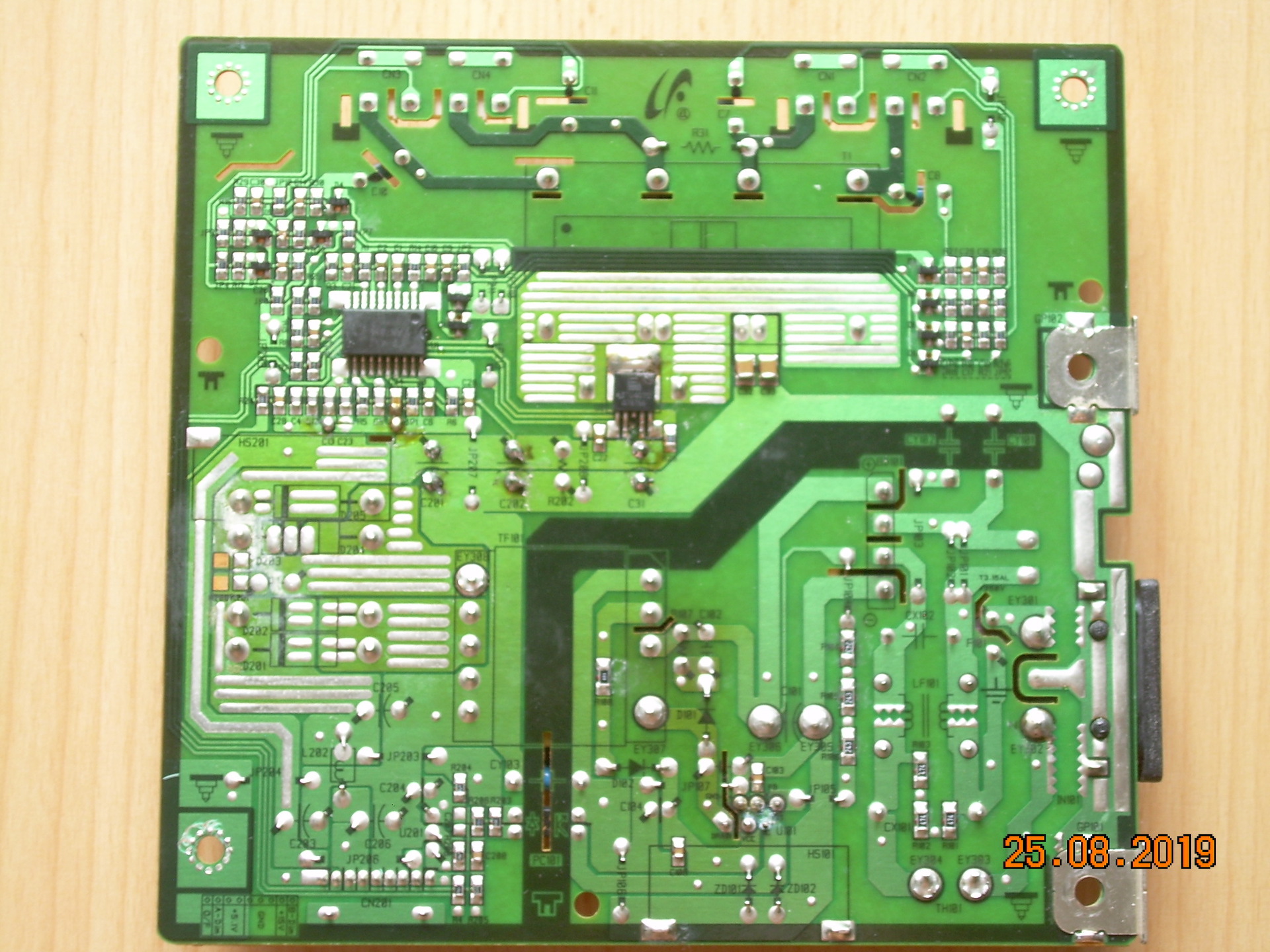

(#) mrcdcscc hozzászólása Aug 26, 2019 /
Korábban 2 monitorunkat meg tudtam javítani, mert a táp nyákján mindegyiknél volt felpúposodott kondenzátor, azt kicseréltem, és megjavultak a monitorok. Most egy harmadik monitort szeretnék megjavítani. Ennek is a táp nyákján volt 2 kondenzátor, ami púpos volt, azokat kicseréltem (lásd feltöltött képen a pirossal bekeretezett kondenzátorok) (illetve volt a két púpos mellett egy harmadik nem púpos is, azt is kicseréltem), de nem javult meg a monitor, ráadásul kiszerelt állapotban a kondenzátorok kapacitását megmértem, és az a rájuk írt kapacitással egyezett.
Szóval a monitort ha bekapcsolom, akkor kb. fél másodpercre előjön a kép, amit látni kellene, de utána elsötétül a képernyő. Ha kikapcsolom majd be, akkor megint kb. fél másodpercig látható a kép majd eltűnik. Valakinek van valami ötlete mit kellene kicserélnem? A nyákról a képeket csatoltam.
Amikor a monitort bekapcsolom, akkor a táp nyákon az egyenáramú végén az 5 és 15V-ot mérni tudom.
