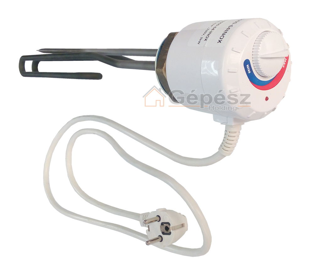

Van egy 300 literes meleg víz tárolóm, és van hozzá egy 3kW-os fűtőbetét szabályozóval egybeépítve. (kép) A szabályzót külön lehet cserélni benne. A baj az vele, hogy kb fél évente elég a kontaktus a belsejében. Nincs véletlen valami trükk hogy ne égjen el? Pl shunt vagy valami? Esetleg tud valaki valamilyen nagy áramú szabályzót hozzá ami nem ég el? Vagy null átmenetes triakos elektronikát?
A szabályzó érintkezőit ki kell vezetni és egy SSR-t vezérelni vele. Ehhez, az egészhez képest, alaposan át kell építeni az elektronikai részét, hogy biztonságos is maradjon. Szét lehet egyáltalán szedni a képen látható szabályzórészt?
Szét hát. Ugyanolyan szabályzó van benne mint amit Te 20-án feltettél itt. Bővebben: Link SSR-ben én is gondolkodtam de az ha tönkremegy folyamatosan vezet. A hozzászólás módosítva: Aug 30, 2019
Tegyél bele 3 db betétet, 3 fázisú szabályzóval. megoszlik a terhelés.
NEm tudtam, ilyen kombinációt még nem láttam. SSR helyett lehet mágneskapcsoló is, ha nem zavar a hangja.
Én ezt a gondot úgy oldottam meg,12 voltos dugasztáp,50 A autó relé,(ezek voltak kéznél) a szomszéd azóta is imába foglal
ja a nevemet. 5 éve megy!
Szétszedtem ezt a szabályzót és megnéztem mi merre megy benne.. Egy réz lemez elvágásával be lehet tenni egy BTA40-el épített SSR-t úgy hogy a safety rész továbbra is ellátja a funkcióját. Az SSR-t kapcsolja a szabályzó, és egy nullátmenet kapcsolót is beleterveztem. Szerintetek ez így jó lehet?
Esetleg a régi megoldás 0,5-1uf kondi az érintkezőkkel párhuzamosan...
