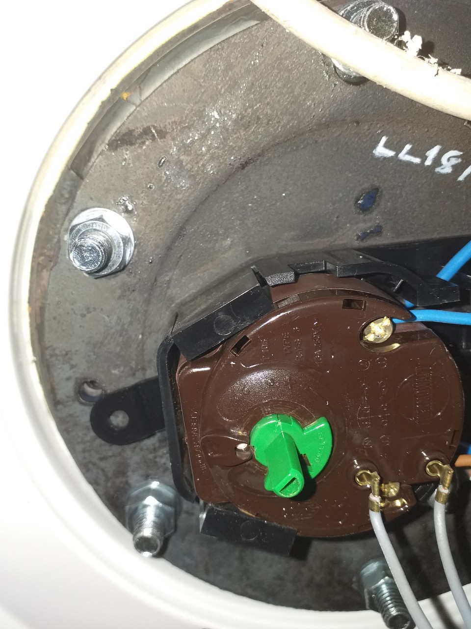

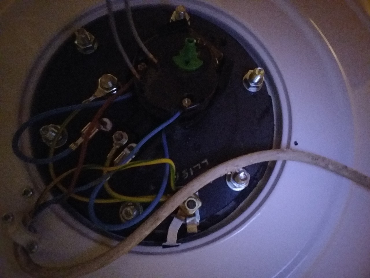

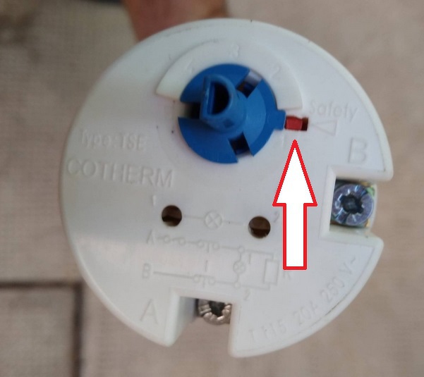

(#) increduluszoltan hozzászólása Aug 20, 2019 /
Üdv Uraim! Hajdu Aquastic AQ 120 ERP Bojler ezidáig kitűnően működött,most nem hajlandó bekapcsolni..levettem az alsó burkolatát,de hőkioldót nem látok...van valakinek javaslata,ötlete?Köszönöm,Zoltán
(#) Bakman válasza increduluszoltan hozzászólására (») Aug 20, 2019 /
Kis piros pöcök az alján, az a hőkioldó. Ha nincs maximumra tekerve a hőmérséklet, akkor nagy valószínűséggel vízköves, tisztítás ajánlott.
A hozzászólás módosítva: Aug 20, 2019
(#) increduluszoltan válasza Bakman hozzászólására (») Aug 20, 2019 /
Az enyém ilyen...
A zöld tekerő mellett valahol. Kis dolgot keress, "Safety" felirattal.
(#) increduluszoltan válasza Bakman hozzászólására (») Aug 21, 2019 /
Lehet,hogy vak vagyok?
(#) gyuszo válasza increduluszoltan hozzászólására (») Aug 21, 2019 /
Ha hibás, cserél ki. Így lesz meleg vized.
(#) lelkes amatőr válasza increduluszoltan hozzászólására (») Aug 21, 2019 /
Az általad linkelt rajzon a 13-as alkatrészen keress egy kis lyukat.
(#) increduluszoltan válasza lelkes amatőr hozzászólására (») Aug 21, 2019 /
Szia...hol van ezen? Egyébként csoda történt,ismét szétszedtem,és összeraktam,működik!
A zöld gomb mellett az a pici fehér, ott van a felirat is mellette.

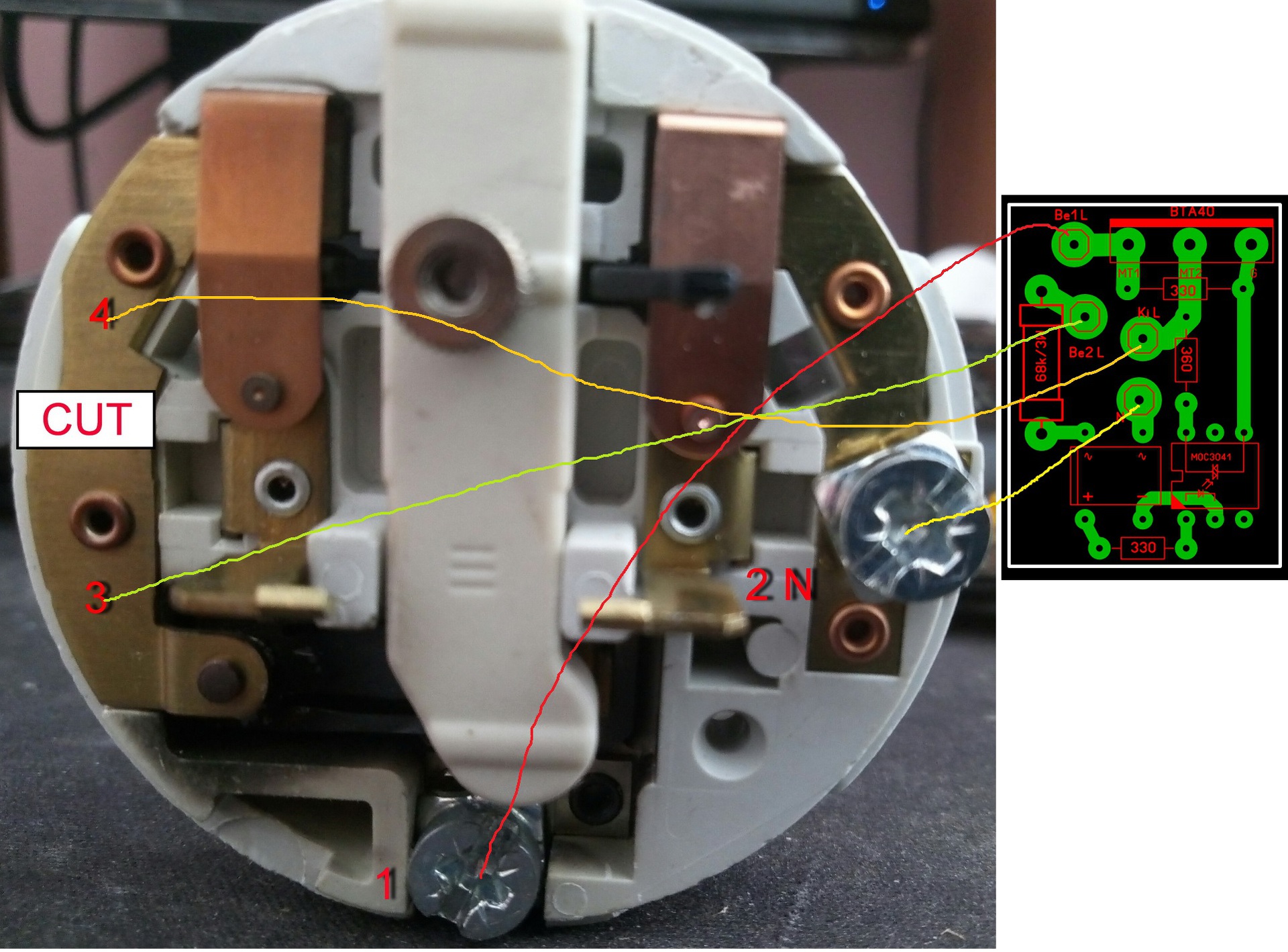

(#) kokozo hozzászólása Aug 29, 2019 /
Van egy 300 literes meleg víz tárolóm, és van hozzá egy 3kW-os fűtőbetét szabályozóval egybeépítve. (kép)
A szabályzót külön lehet cserélni benne. A baj az vele, hogy kb fél évente elég a kontaktus a belsejében. Nincs véletlen valami trükk hogy ne égjen el? Pl shunt vagy valami? Esetleg tud valaki valamilyen nagy áramú szabályzót hozzá ami nem ég el? Vagy null átmenetes triakos elektronikát?
(#) Bakman válasza kokozo hozzászólására (») Aug 30, 2019 /
A szabályzó érintkezőit ki kell vezetni és egy SSR-t vezérelni vele. Ehhez, az egészhez képest, alaposan át kell építeni az elektronikai részét, hogy biztonságos is maradjon. Szét lehet egyáltalán szedni a képen látható szabályzórészt?
(#) kokozo válasza Bakman hozzászólására (») Aug 30, 2019 /
Szét hát. Ugyanolyan szabályzó van benne mint amit Te 20-án feltettél itt.
SSR-ben én is gondolkodtam de az ha tönkremegy folyamatosan vezet.
A hozzászólás módosítva: Aug 30, 2019
(#) gyuszo válasza kokozo hozzászólására (») Aug 30, 2019 /
Tegyél bele 3 db betétet, 3 fázisú szabályzóval. megoszlik a terhelés.
NEm tudtam, ilyen kombinációt még nem láttam. SSR helyett lehet mágneskapcsoló is, ha nem zavar a hangja.
(#) yulo5310 válasza kokozo hozzászólására (») Aug 30, 2019 /
Én ezt a gondot úgy oldottam meg,12 voltos dugasztáp,50 A autó relé,(ezek voltak kéznél) a szomszéd azóta is imába foglalja a nevemet. 5 éve megy!
(#) kokozo válasza kokozo hozzászólására (») Aug 30, 2019 /
Szétszedtem ezt a szabályzót és megnéztem mi merre megy benne.. Egy réz lemez elvágásával be lehet tenni egy BTA40-el épített SSR-t úgy hogy a safety rész továbbra is ellátja a funkcióját. Az SSR-t kapcsolja a szabályzó, és egy nullátmenet kapcsolót is beleterveztem. Szerintetek ez így jó lehet?
(#) mugab válasza kokozo hozzászólására (») Aug 31, 2019 / 1
Esetleg a régi megoldás 0,5-1uf kondi az érintkezőkkel párhuzamosan...
