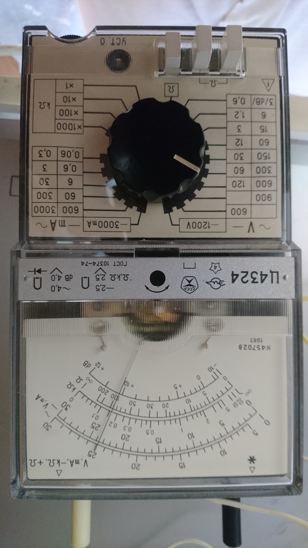

246 volt milyen műszerrel mérve ?
(#) Ocelot válasza CIROKL hozzászólására (») Aug 26, 2019 /
Egy kínai multiméterrel és egy Unit UT-10A-val és most egy kölcsön u4324-gyel.
