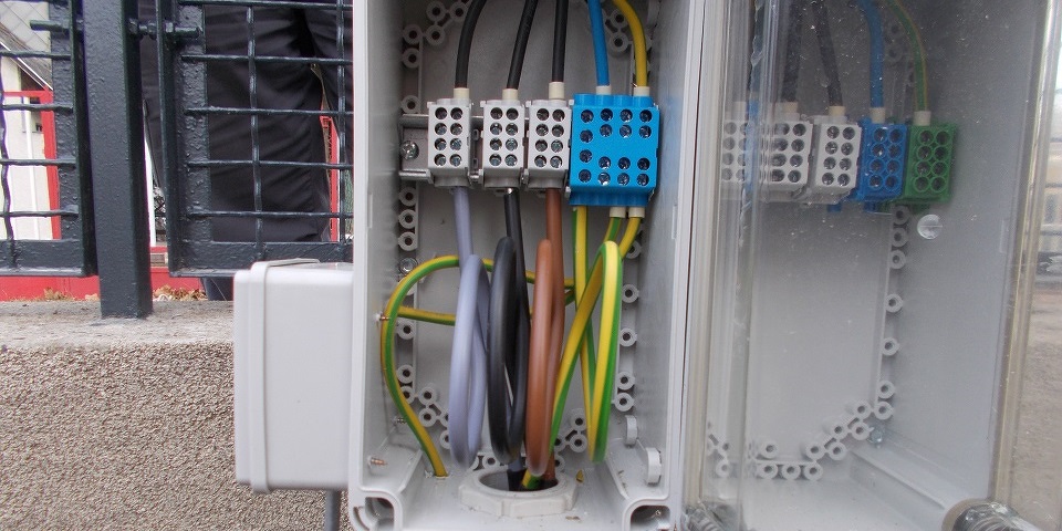

(#) lzh6k4 hozzászólása Aug 22, 2019 /
Van egy kis faszerkezetes épületem (fa váz + OSB, majd kívülről nikecell lesz rajta), amelybe szeretném bevezetni az áramot. Mivel jó messze van a mérőhely, így földelőszondás megoldást szeretnék alkalmazni. A kis épületben bentre szeretném tenni az elosztószekrényt, a szonda értelem szerűen kint lesz.
4X16 alu földkábeles megoldás lesz, a ház tövében azonban elakadtam. Hogyan szakszerű kialakítani a kábelek bevezetését? Kintre nem szeretnék még egy kötődobozt tenni, csak ha muszáj. Ha kintre kell tenni, mi a minimális magasság?
Az megfelelő megoldás ha védőcsőben megy az OSB falra rögzítve a földkábel és a földelőszonda azon része, ami kiáll a földből (akár kér külön védőcsőben), majd bent az elosztóban történik meg PEN szétválasztás?
Ti hogyan oldanátok meg?
köszi
(#) kameleon2 válasza lzh6k4 hozzászólására (») Aug 22, 2019 /
40cm fölé kell tenni minimum és megfelelő IP védelemmel (pl. IP 54). A 40cm a hóhatár. Henselnek kiváló tokozatai vannak erre a célra de ha drága, ott a Csatáriplast. földelőszondának is vannak mért adatai. Én ha szondát csináltam 40cm-1m-re került a mérődoboza (szögletes 100x100-as csavaros), de a legjobban akkor jársz, ha lerajzolod és kiteszed, akkor végig tudjuk együtt futni, mi jó és mi nem az elképzelésben. Én is megrajzoltam a saját mérőhelyem és egyebeket, mert a rajzon sok minden kijön előre, mielőtt költenél. Ha jól bekottázod a méreteket, utána pillanatok alatt kész.

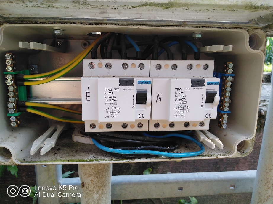

(#) gyuszo válasza lzh6k4 hozzászólására (») Aug 22, 2019 /
Kábelfogadó doboz, 150x300 méretben. A kép baloldalán levő. 60 cm-re tenném, így alatta elfér a 150x150 földelőszonda csatlakozó doboz. De teheted a földelő csatlakozó dobozt mellé is, ahogy a képen. Ha a PEN szétválasztás a mérőhelynél már megtörtént, akkor itt már nem kell. A földkábel végére tegyél a rávaló gyantás végzáró zsugorcsövet.
A hozzászólás módosítva: Aug 22, 2019
(#) proba válasza gyuszo hozzászólására (») Aug 22, 2019 /
Azért a külső doboz felfogató csavarjait valahogy cserélném, nagyon bántja a szemem a szekrénybe lógó csavarok hegye.
(#) Teaway válasza proba hozzászólására (») Aug 22, 2019 /
Ja, pl átmenő metrikus csavar, anyával a kis doboz felé.
(#) gyuszo válasza Teaway hozzászólására (») Aug 22, 2019 /
Igen úgy szebb és jobb lenne, de nem az én művem, csak a példaként tettem ide a szemléltetés végett.
Én jellemzően alatta helyezem el.
(#) kameleon2 válasza gyuszo hozzászólására (») Aug 22, 2019 / 1

(#) gyuszo válasza kameleon2 hozzászólására (») Aug 22, 2019 / 1
Igen én ezért helyezem alatta külön dobozba.
Ha már csavaroznám tennék közé gumi szigetelő lemezt, persze metrikus csavarral és anyával.

(#) lzh6k4 válasza gyuszo hozzászólására (») Aug 23, 2019 /
Pont ezt nem szeretném. Nem szeretnék külön kábelfogadót felszerelni az építmény falára. minden menne egyből be az építménybe. Az nem tűzveszélyes megoldás-e ha:
- végigfut a falon egészen a tetejéig védőcsőben a nikecell szigetelés alatt a földkábel, a fal tetején átmegy a falon a belső elosztószekrényig és ott történik meg a szétválasztás.
- földelőszonda ráfogatva az OSB-re (önmagában), ott lenne a földelőszonda csatlakozó doboz, az is a nikecellbe burkolva, majd onnan menne tovább védőcsőben fel a falon, majd át a kis elosztószekrénybe.
Mindenképpen kell kábelfogadó?
(#) lzh6k4 válasza kameleon2 hozzászólására (») Aug 23, 2019 /
Köszönöm. A fő kérdés, hogy elkerülhető-e a plusz egy kábelfogadó. Mivel a fal másik oldalán lesz a ház elosztószekrénye, egyből oda kötnék be mindent. Vennék egy 36 modulosat inkább és ott a felső sorban elférne a kábelfogadó csatlakozók.
Persze csak ha a nikecell szigetelés alatti földkábel elvezetés nem tűzveszélyes, vagy bármilyen más okból nem ajánlott.
(#) gyuszo válasza lzh6k4 hozzászólására (») Aug 23, 2019 /
Nemcsak kábelfogadó, hanem tűzvédelmi szempontból egy főkapcsoló sem ártana.
Tudom, hogy szebb és esztétikusabb mindent elrejteni és eltakarni, de vannak szabályok, amit illik betartani.
(#) kameleon2 válasza lzh6k4 hozzászólására (») Aug 23, 2019 /
Nem. Mérőpontnak így is, úgy is lennie kell. Fogadnod, indítanod és védened is kell a kábelt és az első fogyasztót. Gondolom beltéren nem szívesen látnál mondjuk földelőszondát, tokozatot. Nem beszélve arról, hogy jobb ha olyan helyen van, ahol a tűzoltó is hozzáfér baj esetén és legalább áramtalanítani tud - ha már faszerkezet. Nyilván a te felelősséged, de az ajánlások mindig jól jönnek, hátha nem gondoltál át mindent. Nem a mi ajánlásaink, hanem a szabvány.
Köszönöm. Akkor lesz egy doboz a falon kívül is. Mindkettőtöknek köszönöm.
