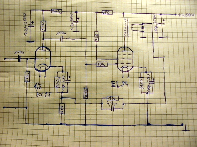

Djhans mester engedelmével felteszem az erősítőjének a rajzát.Igaz,ebben ECC85 van,de helyette használhatod az ECC83-at nyugodtan,persze vedd figyelembe hogy a a bekötés eltérhet.
Jó hangú erősítő lesz belőle.

(#) daewoo18 hozzászólása Jún 23, 2008
Köszönöm Mate78. Van itthol ecc85-ös is megnézem azzal is.
Még1X köszönöm
üdv.

(#) daewoo18 válasza Mate78 hozzászólására (») Jún 23, 2008
Köszönöm Djhans-nak a kapcsolási rajzot. Ma megpróbálom megcsinálni, majd szólok ha valami gondom akadt.

(#) daewoo18 válasza daewoo18 hozzászólására (») Jún 23, 2008
Megcsináltam az erősítőt és az a baj hogy halkan szól és zúg. Na ez mitől lehet ? Talán rossz a cső?
(#) Imi65 válasza daewoo18 hozzászólására (») Jún 23, 2008
Az a kapcsolás pedig jó. Én hallottam már szólni is, a Jani személyes közreműködésével. Nézd át alaposan, mit, hová kötöttél.

(#) daewoo18 válasza Imi65 hozzászólására (») Jún 23, 2008
Elhiszem hogy szól. Sztem is én baltáztam el valamit.
