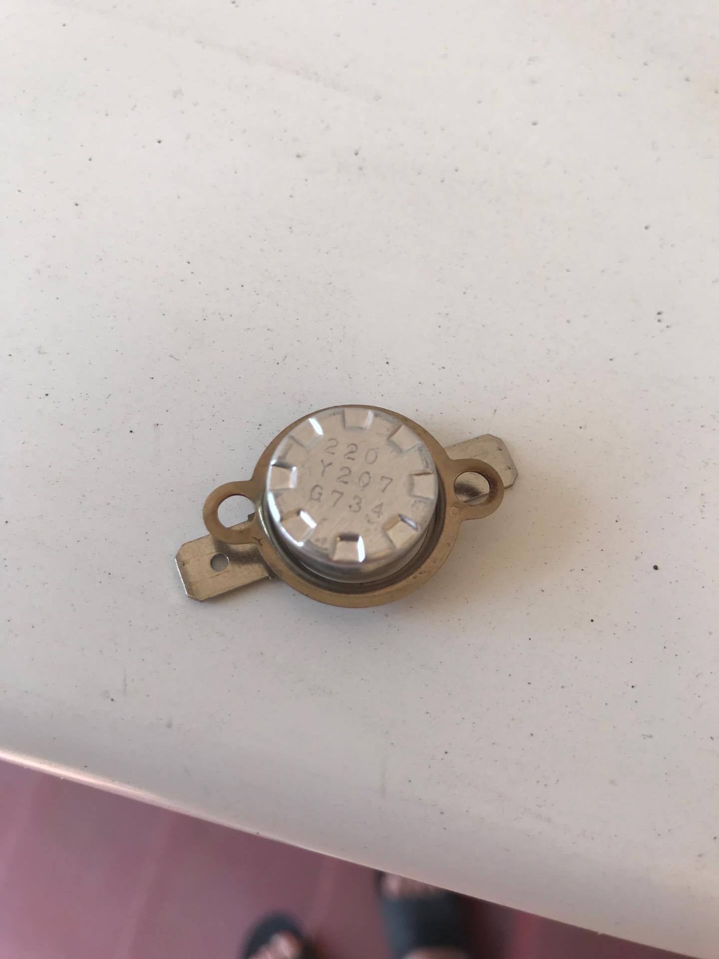

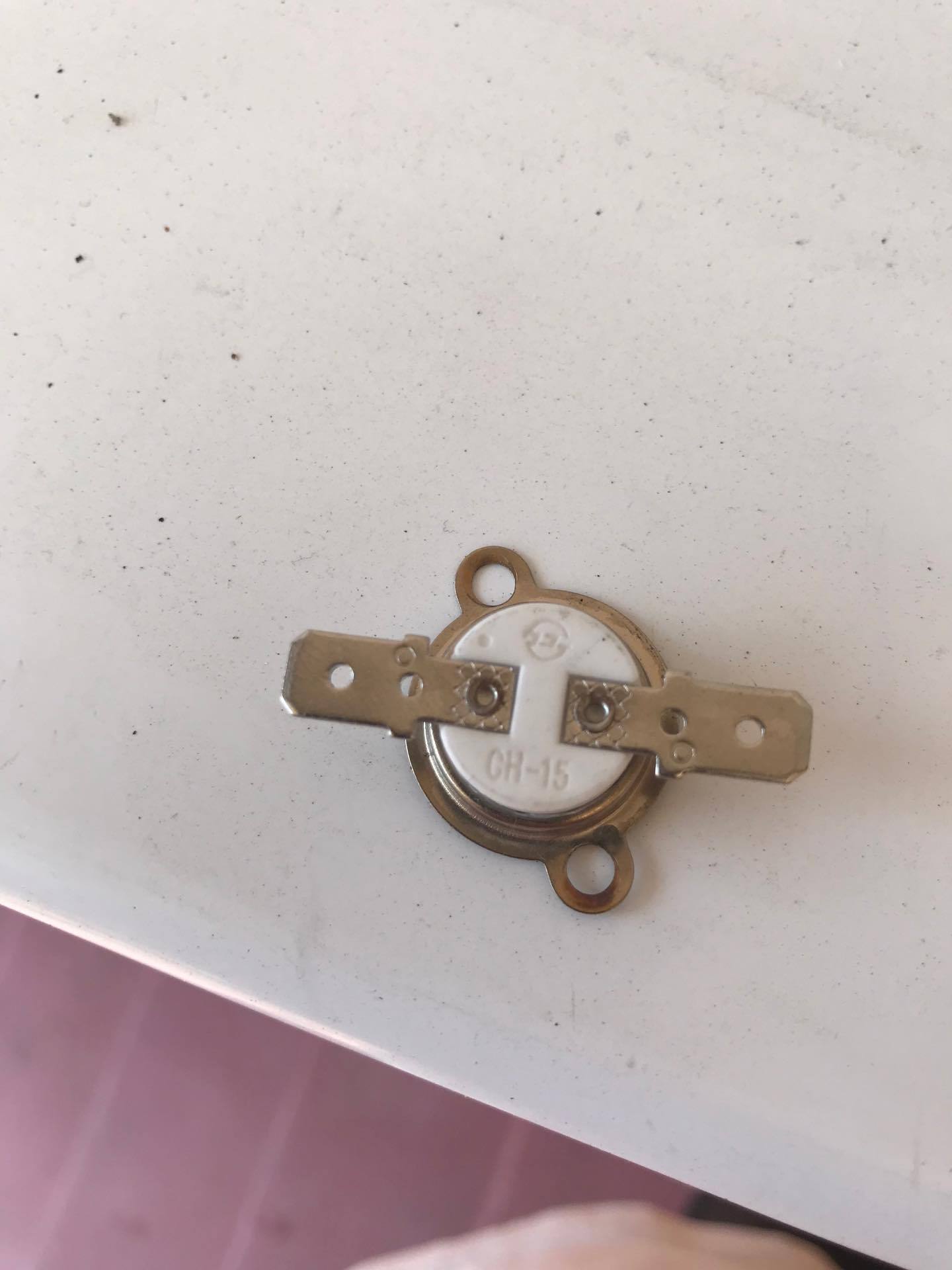

Segítséget szeretnék kérni egy bimetal kapcsoló beazonosításában, egy füstgépben volt, fixen zárlatos így folyamatosan fűt.
Neten keresgéltem de nem találtam.
Segítségeteket Köszönöm!
(#) yulo5310 válasza misi93 hozzászólására (») Szept 2, 2019 /
Úgy keresd,hogy klixon! A ráírt paraméterek fontosak.
(#) misi93 válasza yulo5310 hozzászólására (») Szept 2, 2019 /
Keresgélek de nem találom a paraméterek sem tudom miket jelölnek igazából csak ez érdekelne, Köszönöm segítséged.
A keresés eredménye
igazából nincs konkrét bimetál kapcsoló csak oldalak ahol tudok venni ilyet csak ugye a pontos típust beírva nem találom.
(#) pipi válasza misi93 hozzászólására (») Szept 2, 2019 /
Találd ki hány fokos, és olyat vegyél. Létezik hogy 207fok környéki?
A 220 lehet a hálózati fesz...
Itt találsz táblázatot, bár ennek 150foknál vége: Bővebben: Link
De szerintem ez csak "vészkapcsoló" szokott lenni, ha üresen megy és túlfűt. Nézd át, lehet van ott rendes szenzor, amit egy elektronika figyel, és ott a hiba.
(#) Bakman válasza misi93 hozzászólására (») Szept 2, 2019 /
Az lehetséges, hogy 220 °C-nál kapcsol? Nem ismerem a füstgépeket, nem tudom, mennyi a normális hőmérsékletük. Ha az megvan, akkor könnyebb dolgod van. Pl.: Termosztát 225 °C. Gondolom oda-vissza pár fok nem érdekes.
(#) Cinema válasza misi93 hozzászólására (») Szept 2, 2019 /
Ez hőkapcsoló, vagyis klixon. 220fokon kiold és valószínűleg 207fok körül visszakapcsol, ezt jelenthetik a ráírt adatok. 10A-es áram kapcsolására képes, Több üzletben is kapható itt, a Hestore-nál is vannak hasonlók, "Thermosztát" néven.

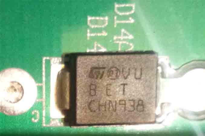

Valaki meg tudná mondani, hogy a képen látható diódának mi a típusa (én 12V-os Zener-e tippelek)?
Sajna sehol sem találom
(#) pipi válasza roland9 hozzászólására (») Szept 2, 2019 /
Inkább túlfeszvédőre tippelek
(#) nedudgi válasza roland9 hozzászólására (») Szept 2, 2019 /
SM15T transil.

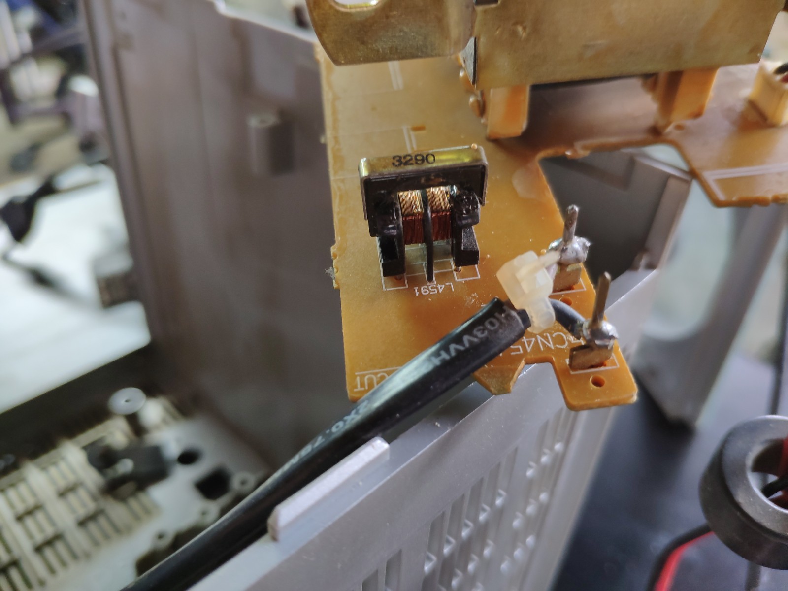

Egy mini hifi trafó mellé beépített alkatrész beazonosításában kérném a segítségeteket.
Mi ez az alkatrész?
(#) kadarist válasza Zaji hozzászólására (») Szept 3, 2019 /
Szia! Ellentétesen tekercselt zavarkiejtő tekercs.

Sehol nem találom, mi lehet ez. Én supressorra gyanakszom.
(#) nedudgi válasza wbt hozzászólására (») Szept 3, 2019 /
Helyesen tippelsz. SM15T transil

A képen látható helyett keresek másikat. Ennek honnan tudhatom meg a típusát?

Köszi szépen, meg kérdezhetem, hogy hogyan bukkantál rá?
(#) nedudgi válasza roland9 hozzászólására (») Szept 3, 2019 /
A gugli segített. Így.
SMD alkatrészeknél gyakran (főleg) kód van feltüntetve a tokozáson.
