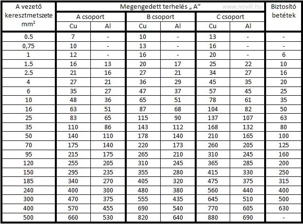

(#) Balaa16 válasza KTobi hozzászólására (») Szept 5, 2019 / 2
Üdv! Sok olyan villanyszerelővel találkoztam, aki aljzatot B16-tal biztosított 1,5mm^2 vezetékre.
És ez teljesen rendjén van, ki is számoltuk villamos energetikán. Én magam is szenvedtem már 2,5-ös vezeték aljzatba bekötésével, hatalmas kínlódás. Elfeledkeznek az emberek a terhelhetőségi táblázatról. Feszültségesésre méretezünk, terhelhetőségre ellenőrzünk, ez a méretezés folyamata. Levezettem a számítást A csoport (védőcsőbe húzott vezető) és 2% megengedett feszültségesés esetére (háztartási készülékekhez amúgy 3% is megengedett lenne, túl van biztosítva). A táblázatból kiolvasva A csoport réz esetén max 16A. Ezek alapján 12,4m távolságra az elosztószekrénytől elég a másfeles vezeték.. Ennél nagyobb távolság esetén indokolt a 2,5-ös. A táblázat utolsó oszlopa csak egy ajánlás azoknak, akik lusták számolni. Az előbbiek a mérvadóak.

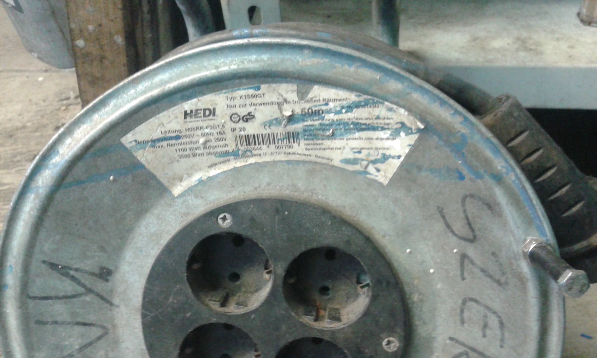

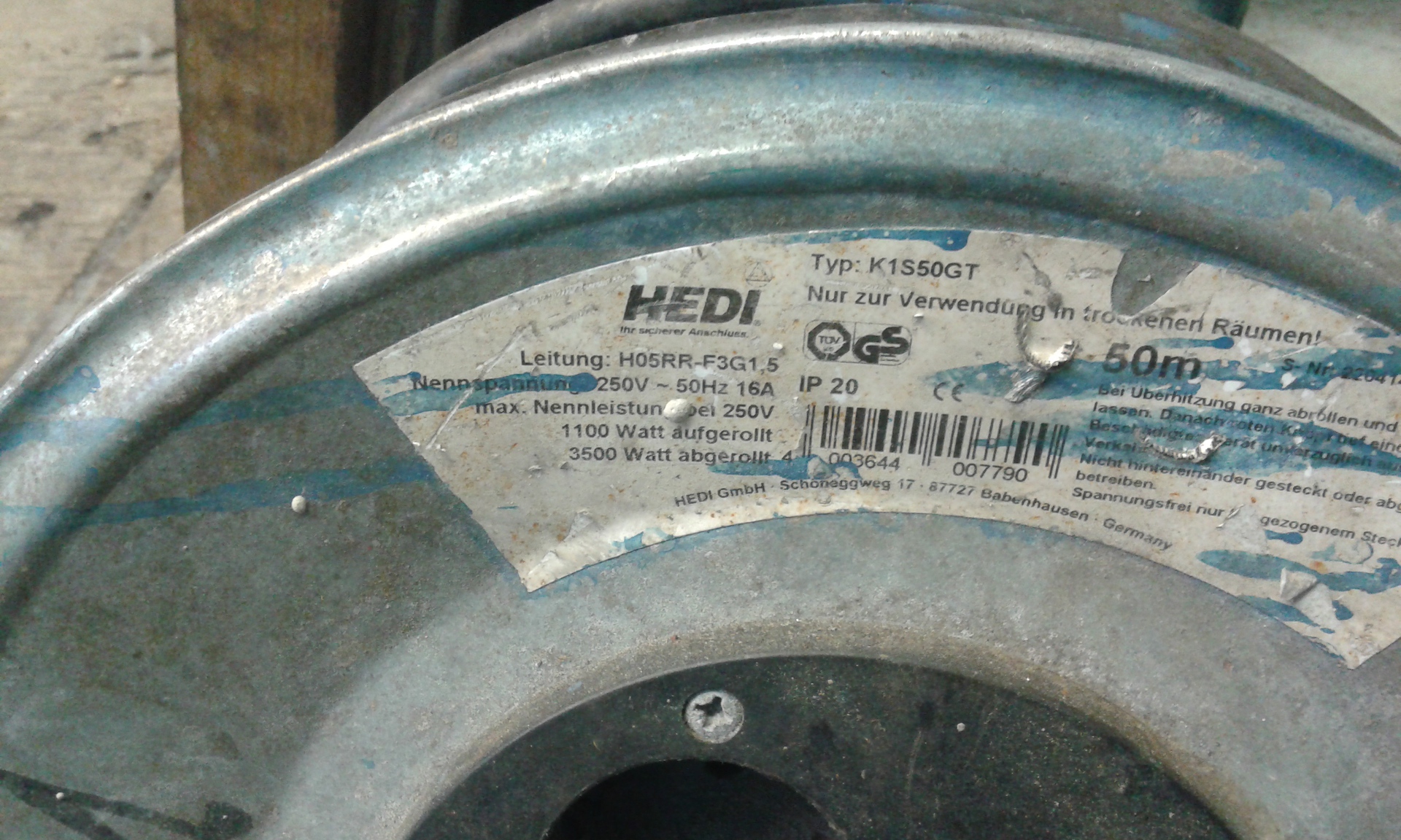

(#) janika002 válasza Balaa16 hozzászólására (») Szept 5, 2019 / 1
Érdekes, 50 méteres ipari felhasználású gumikábeles hosszabbító bezzeg mehet 3x1,5 /16A-el!Szerencsétlen építkezővel meg kifizettetjük,és húzzuk a 3x1,5mm2-t a 4w-os ledes izzókhoz a gipszkarton fölé,ez aztán az észszerűség!Nincs is a lakásban olyan fogyasztó ami igényli a 16A-os aljzatot(legalábbis nálam, minden 10A-el van biztosítva,az Elektrolux sütőmnek kell gépkönyv szerint a 13A -es biztosíték! 1,5Mt kábellel kötöttem be több éve már a gyártó ajánlása alapján,vastagabb be se fér ahogy kaméleon2 is írta)!Nemrég olvastam a GORENJE indukciós főzőlapot a gyártó szerint 5X1,5-ös vezetékkel kell bekötni!Én Bekötés előtt elolvasom a gépkönyvet és az alapján dolgozok és nem szokás meg szimpatizálás meg kedv szerint!

(#) gyuszo válasza janika002 hozzászólására (») Szept 5, 2019 / 1
Az a terhelés letekert állapotra vonatkozik. Ha a dobon marad melegszik és az induktív hatás is érvényesül.
