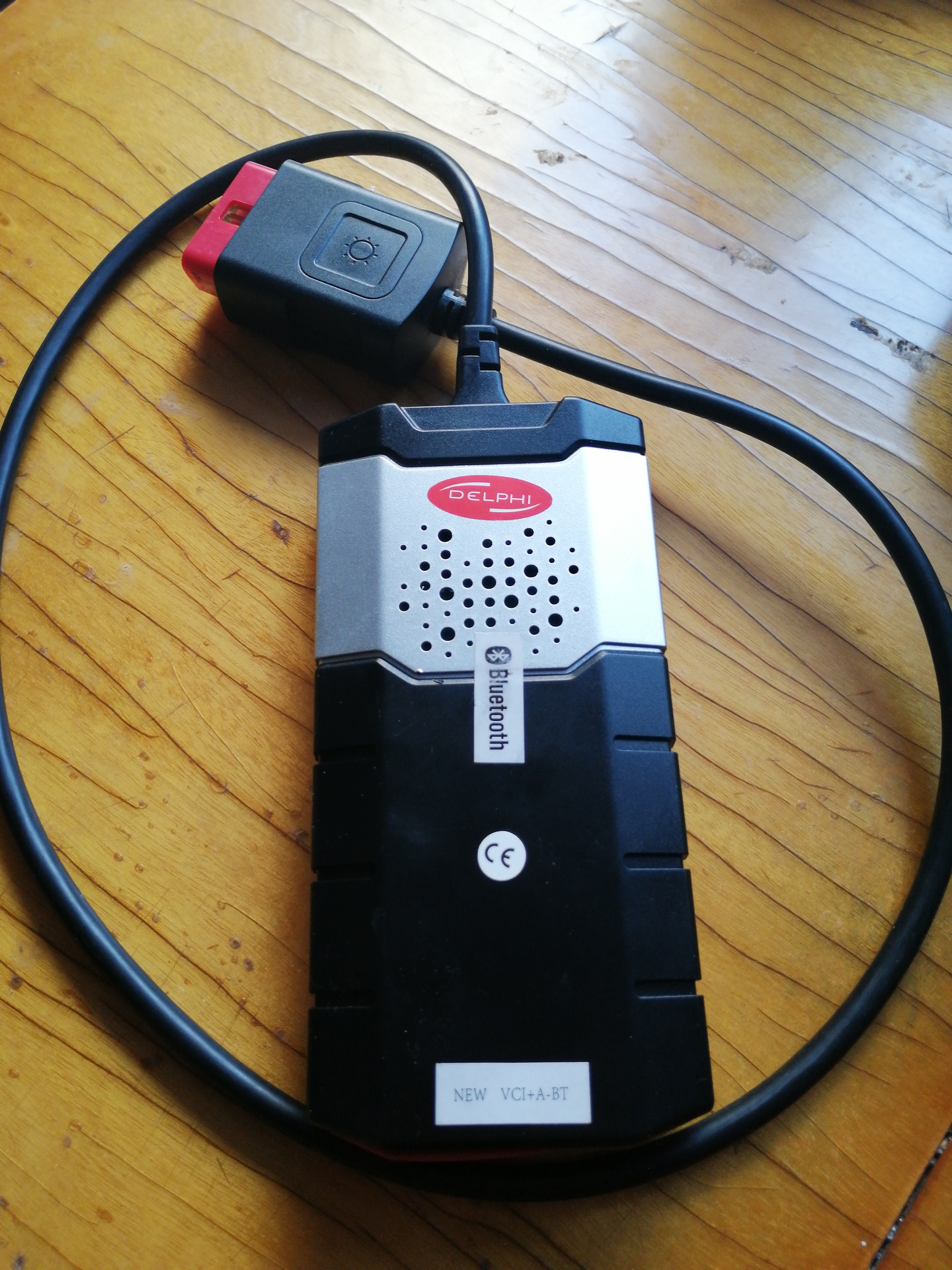

Segítséget szeretnék kérni. Adott egy delphi ds150e klón, USB-n és BT-n keresztül csatlakozik a pc-hez és telefonhoz is. Mi lehet hibás benne hogy az autó oldala nem megy, tápot kap (világít)?
(#) Uviktor válasza Csiki hozzászólására (») Jún 29, 2019 /
Szia,
Csak óvatosan ezekkel a klónokkal.
Elsőként a silány minőségű OBD csatlakozóban tippelnék hibára.
Vagy a kici kínai felcserélt 1-2 pint,vagy az első csatlakoztatás alkalmával kitolta hátrafelé a pint.
Találkoztam olyan esettel,mikor a hátrafelé kitolt pinek összértek.
A csillagok olyan rosszul álltak,hogy az egyik can a tápfesszel ért össze.
Motorvezérlő csere Peugeot-n.
(#) Csiki válasza Uviktor hozzászólására (») Jún 30, 2019 /
Kéz alól vettem 500ft ért, látok benne fantáziát, olyan mint ha a relé egység része lenne hibás, mint ha az egyik relé teteje meg lenne duzzadva. De egy relé kattanást sem hallottam akárhányszor próbáltam.
