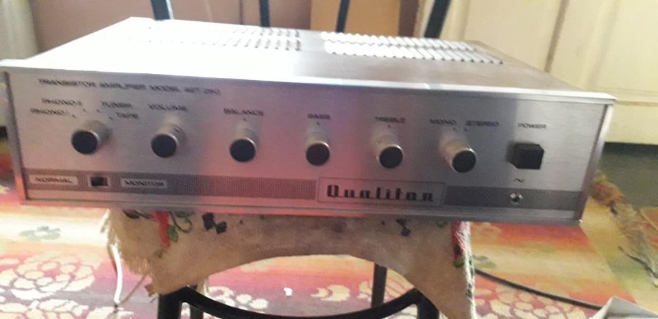

Sziasztok! Az lenne a kérdésem a foton látható erősítőt lehetne használni gitár erősítéshez?
(#) Epu2 válasza aramis hozzászólására (») Szept 6, 2019 /
Gyakorlási célból lehet. A bemeneteket kipróbálod melyik a legjobb számodra, a legnagyobb jelüvel kezdve. Nem a legideálisabb, de halható lehet.
(#) Tomi111 válasza aramis hozzászólására (») Szept 6, 2019 /
Szia! Valószínű csak a Phono 1 bemeneten fog szólni, lehet ott is halkan. Ott is 4mV-ot vár az erősítő.
(#) Tomi111 válasza Tomi111 hozzászólására (») Szept 6, 2019 /
Lehet hülyeséget írtam. A gitár jóval nagyobb jelet ad 4mV-nál. A többi bemenet lehet a jó.
