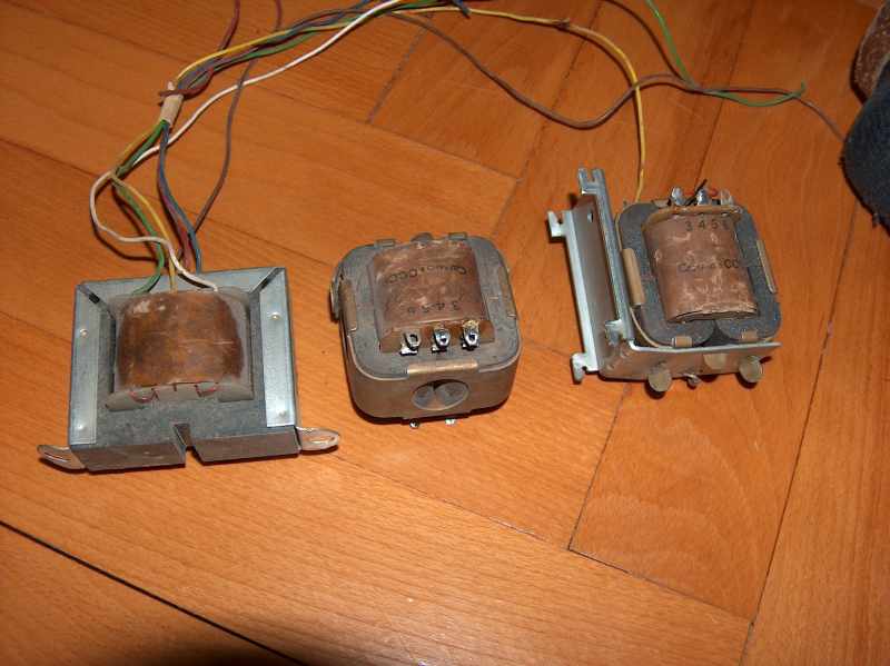

Csatolok három képet amin valószínű valamilyen kimenők vannak. A kérdésem az lenne,hogy felismeri-e valaki milyenek? Jó lenne tudni milyen kapcsolással tudnám használni. Azt hogy kimenő abból gondolom, hogy légréssel vannak összerakva.

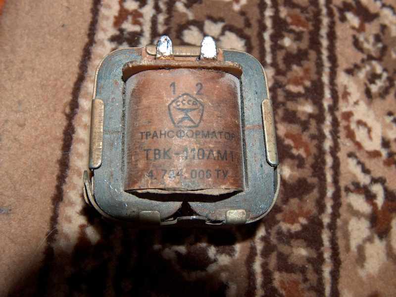

Nos, most itt vagyok, teszek fel néhány képet a trafóról, a két szélső a primer, a két belső pedik a szekunder, egy kisfesz, és egy nagyfesz.
A két orosz hiperszil trafó az nem kimenő. Nekem is van ilyen. 230 voltból csinál 13 egész valamennyit. Az áttétele 16 körüli. Egy 8ohmos hangszóróhoz is 25-ös áttétel kell el84 vagy pcl86 esetén.

Sajnos csak 3,5 cm2-es. Olyan keresztmetszetű mint a legtöbb tv kimenő. De azért nem olyan rossz az egy pcl86-hoz ha nem akarunk nagy mélyet.
Az a két orosz hiperszil az képkimenő, de nekem nagyon tetszik a hangjuk! Sőt még PCL85-höz is jók, bírják a magasabb nyugalmi áramot(gyárilag is ahhoz készültek). Át fogom tekerni őket 8ohmos hangfalhoz
