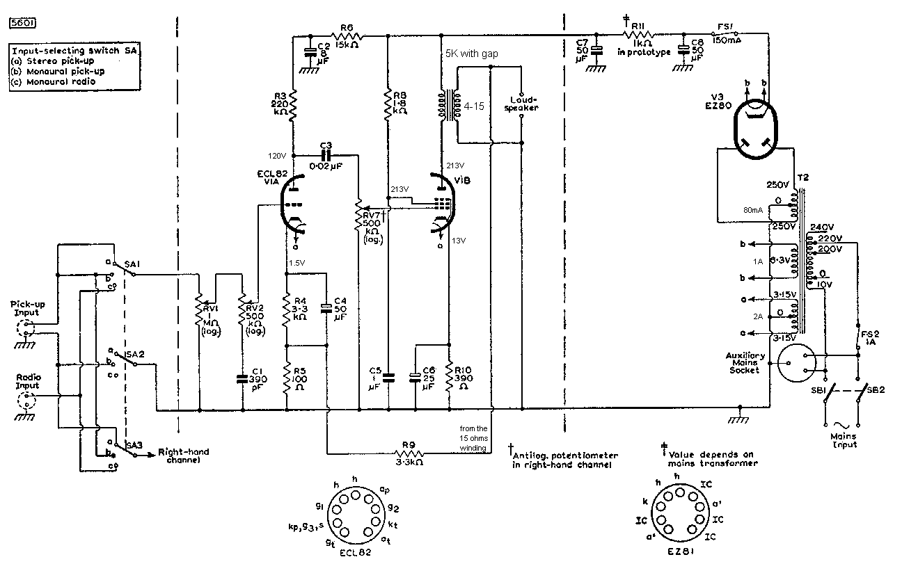

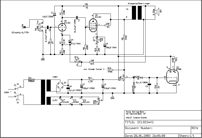

A neten találtam egy nagyon egyszerű csöves erősítőt ECL82-es csövel. Szerintetek érdemes-e megépíteni,és ha igen,akkor mire kell figyelni az építésnél? Ecl82 Single-Ended 2
