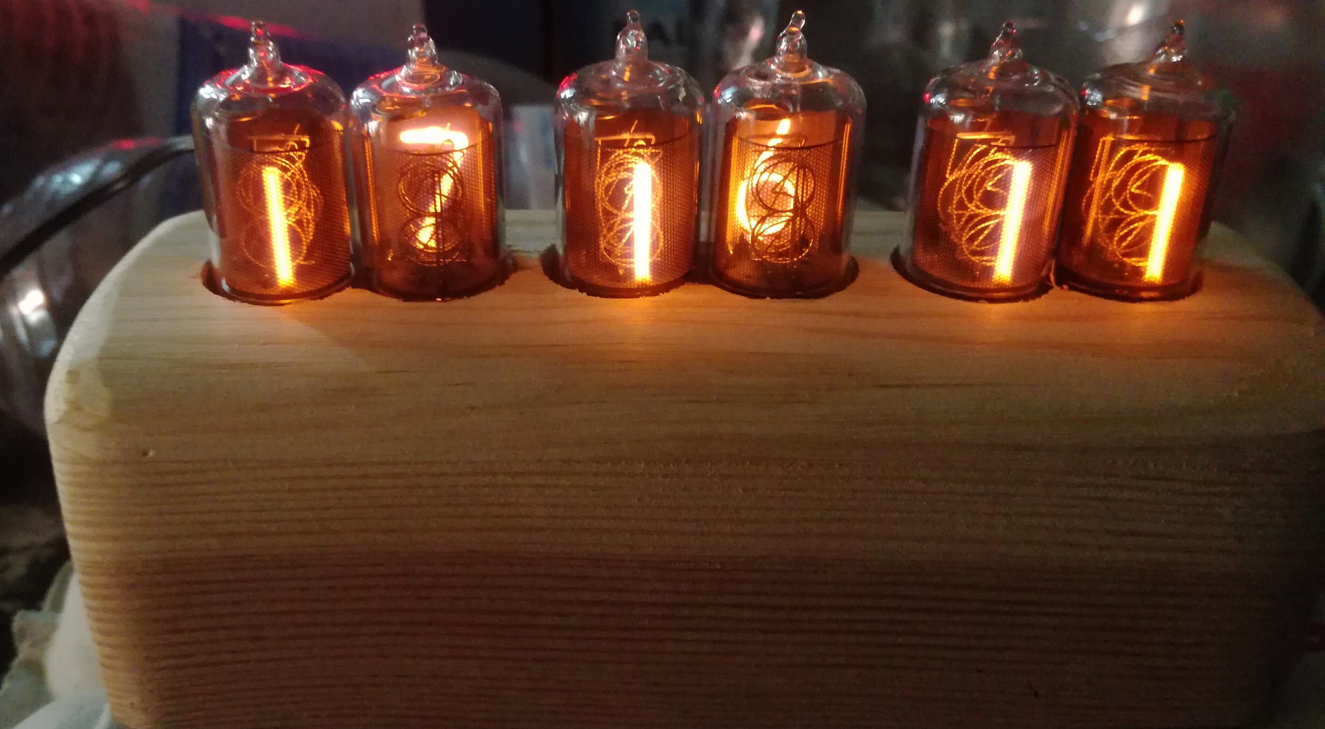

(#) madzagos hozzászólása Szept 4, 2019 / 15
Újabb két nixie órám lett kész.

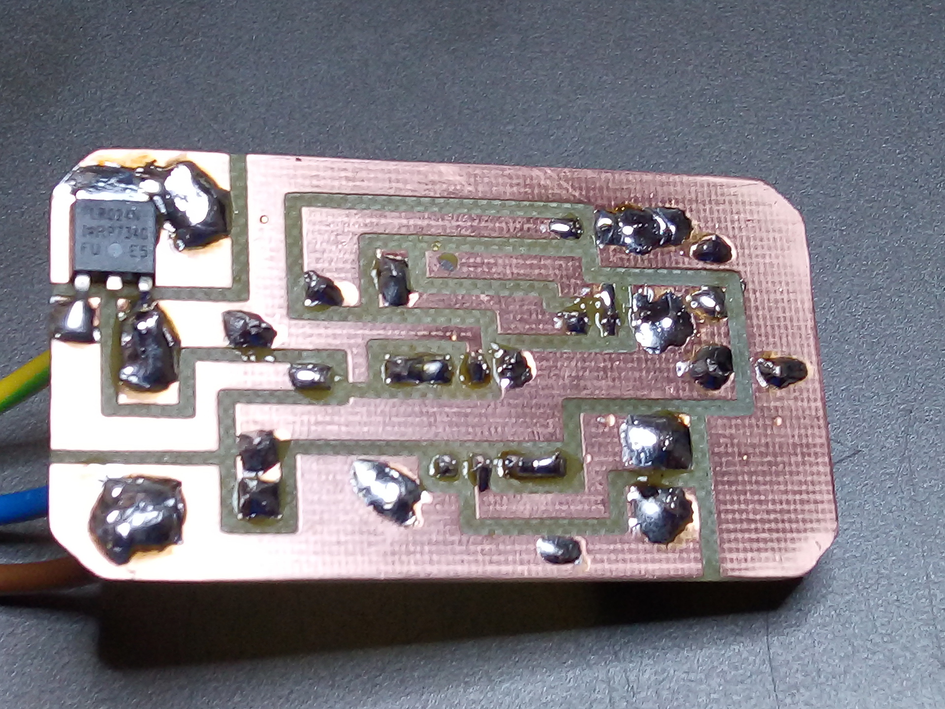

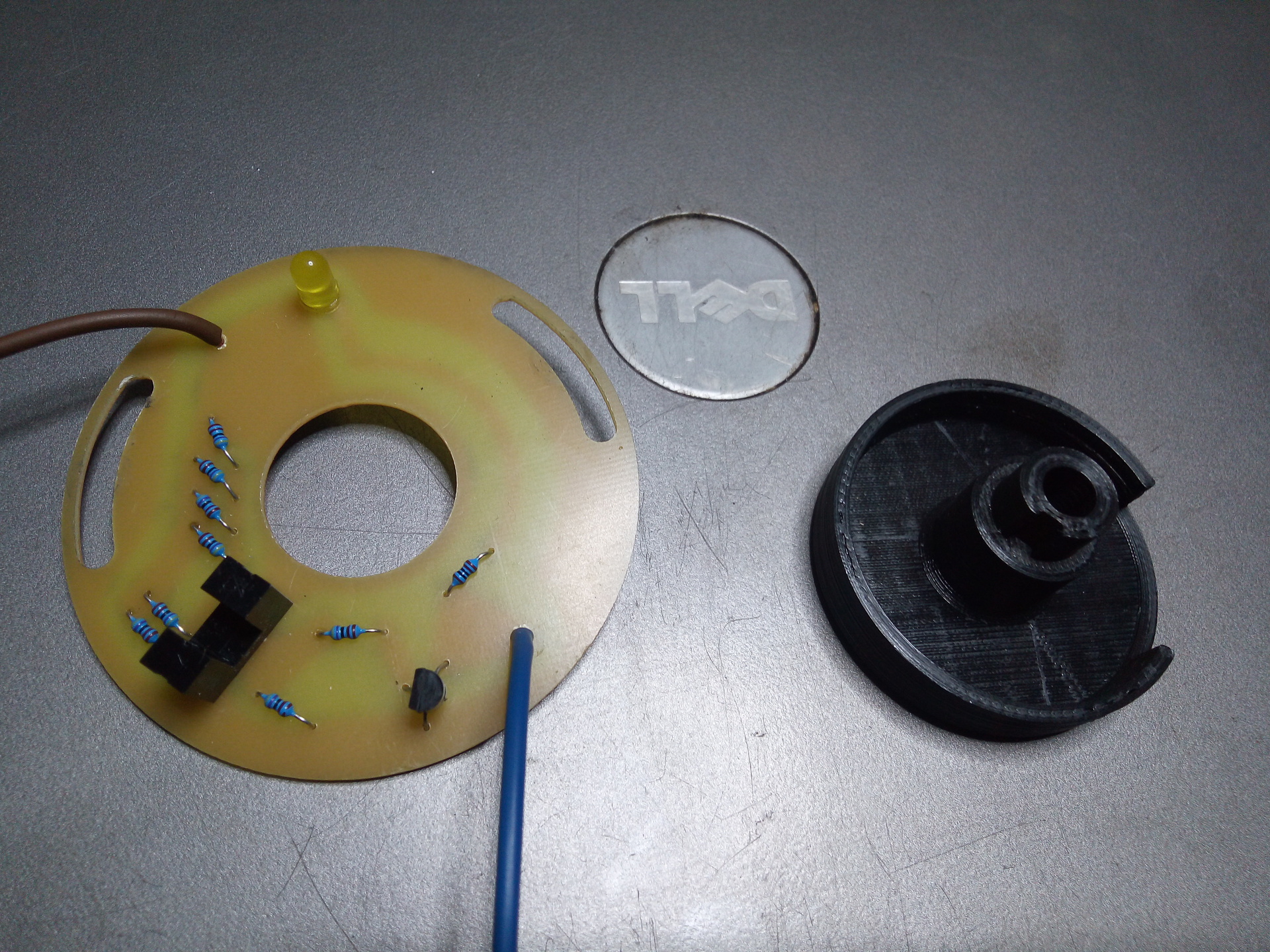

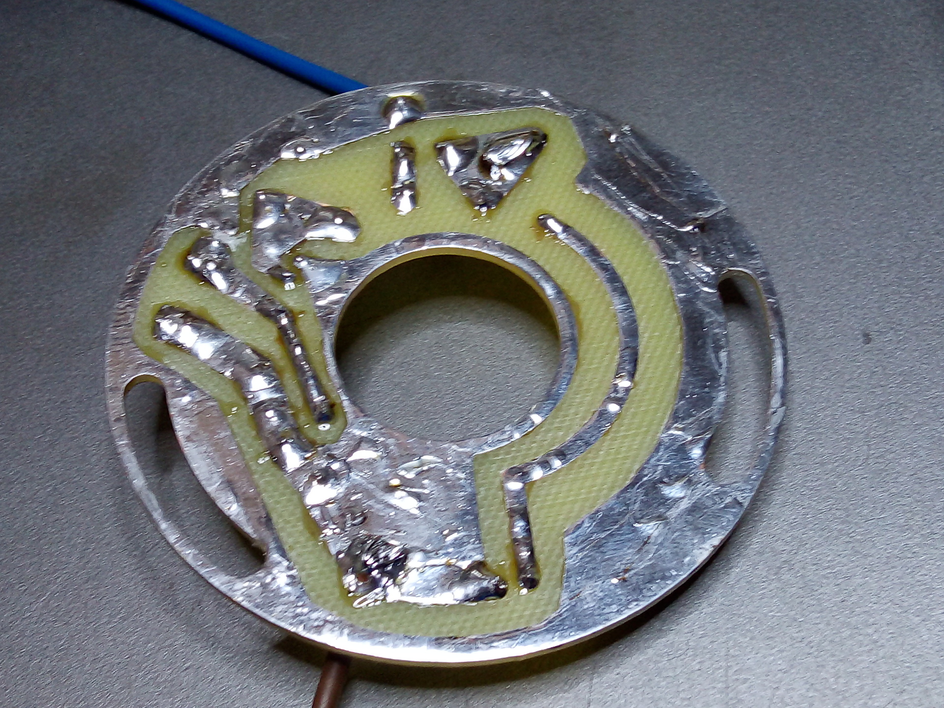

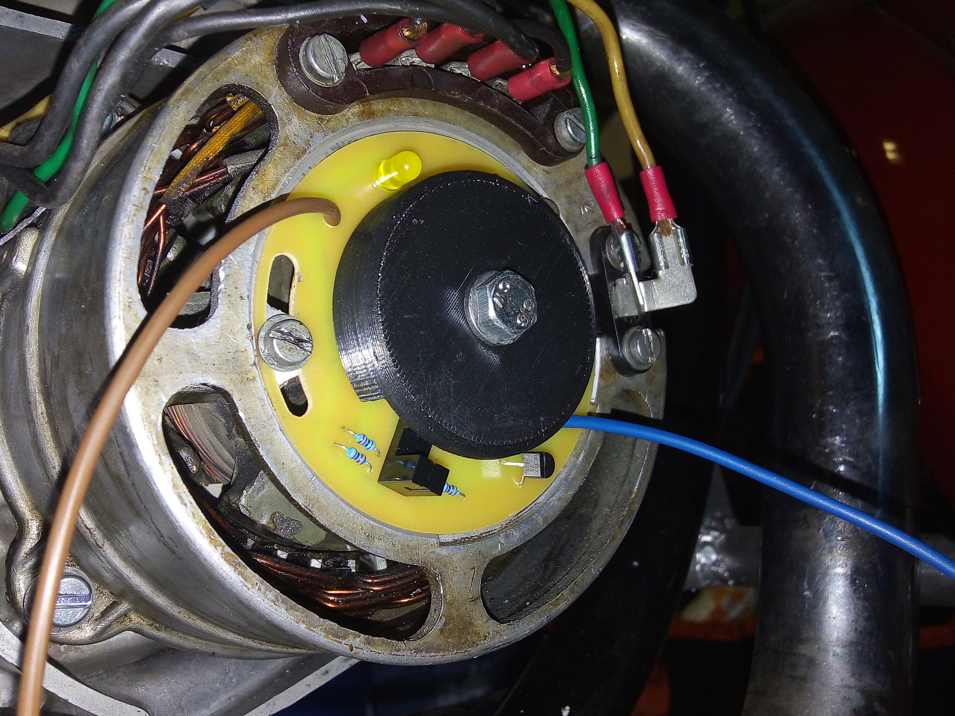

Na most érkeztünk el az elektronikához!
Eredetileg is egy saját tervezésű elektronikus gyújtás volt rajta, de a megszakítóshoz hasonlóan rögzített előgyújtással.
Most viszont arra lett szükségem, hogy a berúgáskor utógyújtása legyen, hogy ne rúgjon vissza, majd ha beindult, legyen újra előgyújtás. Mivel ezt leginkább fordulat figyeléssel és PIC-el tudtam elképzelni, vérszemet kaptam és elkezdtem utánaolvasni, miért kell az előgyújtás, és miért jó, ha szabályozva van. Így született meg az új alaplap, a forgó jeladó és a vezérlő elektronika. A gyújtó trafók meghajtása maradt a régi.
Most már működik. A mellékelt videón
egy stroboszkóp segítségével láthatóvá tettem miképp szabályoz. (a kép remegése a kezemtől ered, a motor nem ugrál)
A rezonancia egyáltalán nem lett nagyobb. Szépen, egyenletesen jár. Sajnos a teljes tesztelés még várat magára, mert a 3D nyomtatóval készített rotor tartósságában nem bízom meg eléggé.
Hamarosan legyártják számomra vasból.
Ha elkészül, és érdekel valakit, akkor beszámolok a tesztek eredményéról is.
(#) csatti2 válasza sonajkniz hozzászólására (») Szept 11, 2019 / 2
Ez a "csoda" már évek óta gond nélkül dolgozik a CNC-men (max. 12000 1/min a tokmány motor fordulatszáma). Én nem aggódnék, csak használj lekerekítéseket az éleknél és bordázd meg ahol lehet, akkor nagyon erős lesz.

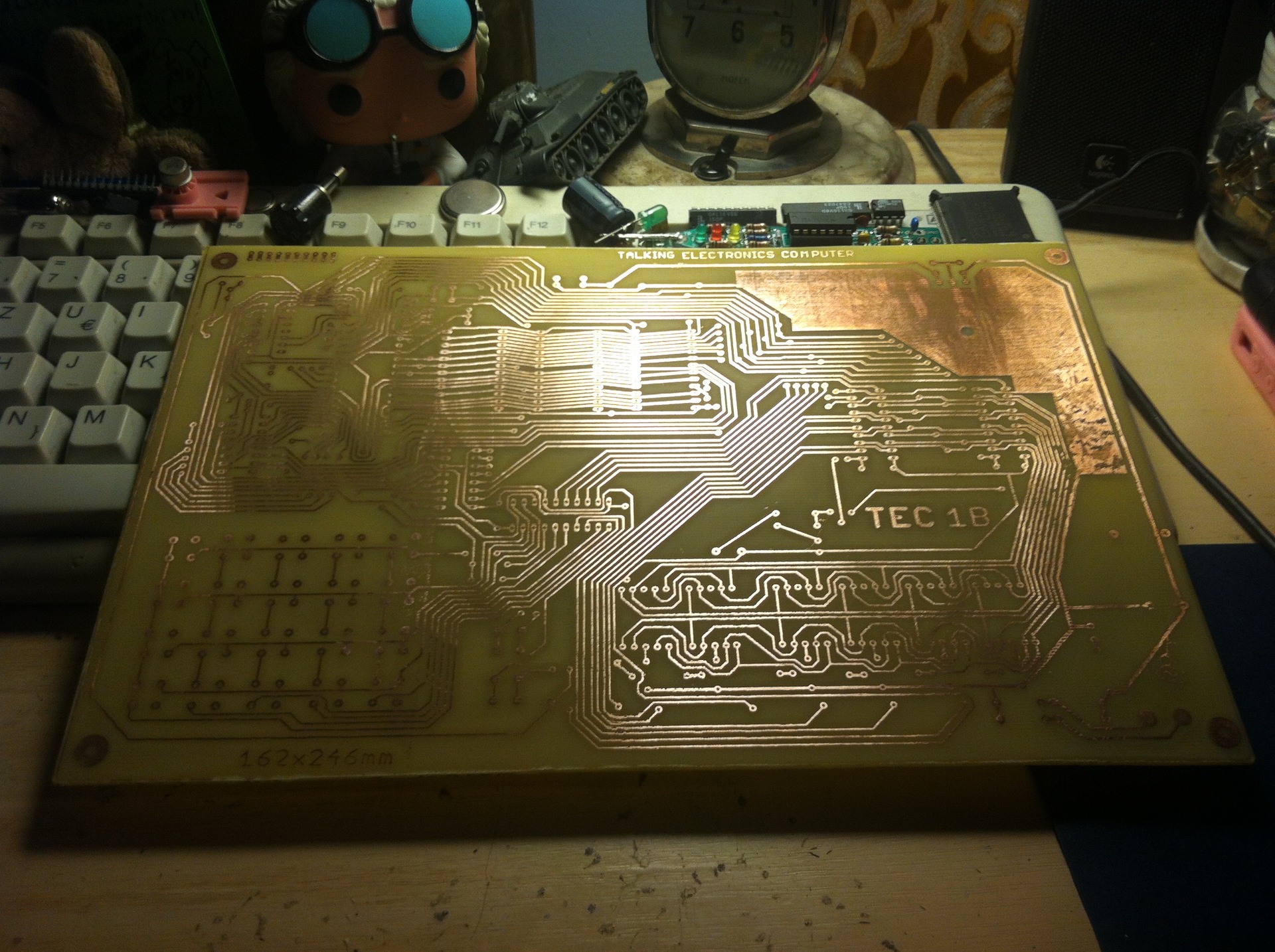

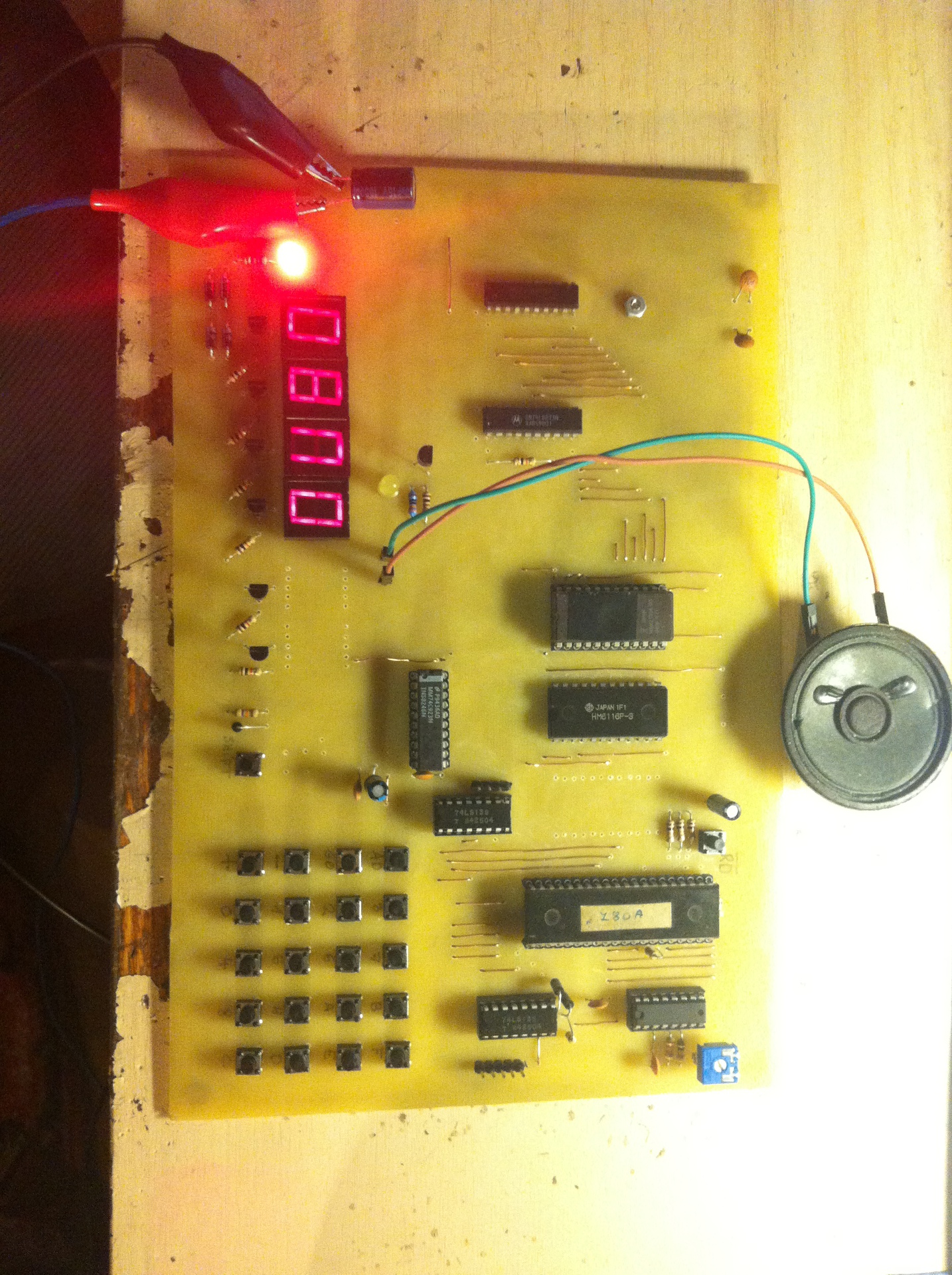

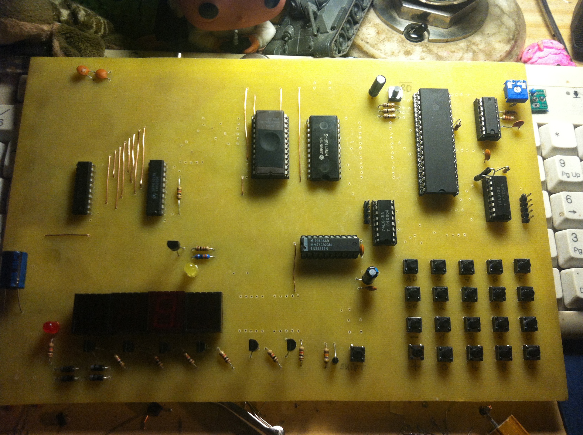

(#) szikorapéter hozzászólása Szept 14, 2019 / 16

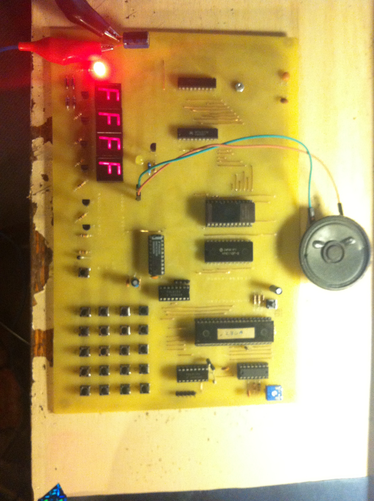

Ilyen szép estén dúl csak a munkakedv igazán!
Én lassan 2 hete egy TEC-1 Single Board Computer után építésén ütyködtem, amihez Zamatőr kollégától kaptam rengeteg segítséget a nyákrajzzal,és több fórumtárstól pedig ic-ket (memória, 7 szegmenses vezérlő, 923-as billentyű kezelő).
Igaz ugye mint sehol itt sem fenékig tejfel az élet (sok helyen sávhibás volt a panel, egy két rész nem kapott tápot, furcsán működött a gép).
Hol a logikai analizátor, hol a sima logikai ceruza, hol pedig inkább a megérzés hogy "megy az oszcillátor egyáltalán?) segített rengeteget.
Ami biztos: a következőt már vagy CNC-vel készült nyákkal vagy pedig valakivel legyártatom 2 oldalasként mert sok meló átdrótozni és a sávokat javítgatni.
Tény nagyon megtetszett, talán az egyik eddigi legélvezetesebb építményem, igaz még 2db 7 szegmenses hiányzik (úton vannak) de már üzemel, szépen működik.
Rengeteg doksi van hozzá a neten így nagyon jól kitanulható vele a Z80 minden csínja-bínja.
(#) llaczo válasza szikorapéter hozzászólására (») Szept 14, 2019 / 4
Szép munka.
Keveset írtál róla hogy mit tud.
A nagyobb nyákokra már én is mondtam hogy soha többet nem csinálom magam. Képes megduplázni a munkával töltött időt. Viszont ha veszem és pöpecül néz ki ,akkor senki sem hiszi hogy a kész munka az én alkotásom
Sokszor kérdik tőlem hogy, amit csinálok annak mi a haszna? A válaszom az hogy semmi, szeretem csinálni. Még költök is rá. Örülök hogy nem vagyok egyedül.
(#) ronin75 válasza szikorapéter hozzászólására (») Szept 14, 2019 /
Engem mindig ámulattal és tisztelettel tölt el, mikor egy ilyet látok, hogy valaki "számítógèpet" vagy hasonló bonyolultságú dolgot épít, főleg manapsàg. Itt tényleg érzem az alkotás örömét, a hobbit. Ebben a műben minden benne van, elejétől a végéig. A nyàk elkészítése, javítàsa, beültetés, hibakeresés, programozás.
(#) szikorapéter válasza llaczo hozzászólására (») Szept 14, 2019 /
Írok akkor kicsit a tudásáról is.
Z84C0020 (20Mhz-s Z80) , itt viszont csak pár Khz-en ketyeg, nincs kristály oszcillátor.
2kb eprom tartalom, az eprom felső fele üres direkt a további bővítésekhez.
2kb 6116-os memória, ezt egészen 16Kb-ig engedi ez a panel bővíteni.
A CPU és a memória közti egy kihagyott chip hely az az "expansion port" ott lehet bővíteni , vezérlőkártyákkal, visszajelzőkkel, több memóriával vagy + epromokkal.
Rengeteg program és nagyon jó leírások vannak hozzá az interneten, de ami biztos a következőt inkább gyártatom (panelt) és beültetem itthon mert a hibakeresésre a fél estém ráment (lásd a felrakás időpontját), de ezek sora inkább a nyák vasalási és marási hibái voltak sajnos.

(#) Gafly válasza szikorapéter hozzászólására (») Szept 15, 2019 /
Nekem a következő megjegyzéseim vannak:
- Te azon felébe tartozol a fórumnak, akik meg tudnak csinálni, és feléleszteni egy ekkor nyákot.
- Amikor a nyák-os topic-ban írtad, hogy egy helyen alámart, akkor nekem gyanús volt a képek alapján, hogy van az több is.
- Ha hasonló dologba vágod a fejszédet, akkor az átkötéseket szerintem legközelebb úgy csináld, hogy: Fogsz egy vékony ámde ónozott rézhuzalt (UTP kábelből, például). Egyik felét beforrasztod, másik felét jól meghúzod fogóval, és úgy forrasztod be. Sokkal szebben néz ki.
- Ha gyanúsan "szita" jellegű a nyák, akkor húzd át az összeset ónnal. A "cin" és a "festék" az "ápol és eltakar".
- Élesztésnél pedig (már ha nem éled "pöcc-röff"), első körben, akkor "ész nélkül" javaslom minden IC minden lábának oszcilloszkópos megtekintését. Adatbuszon szép sarkos véletlenszerű négyszögjelet kell látni, címbuszon ugyanígy, de határozott mintával. Ha valami nem mozog, vagy nem szögletes vagy lebeg, akkor érdemes elgondolkozni...
A hozzászólás módosítva: Szept 15, 2019
(#) keszeg01 válasza szikorapéter hozzászólására (») Szept 15, 2019 /
Jó napot.
Nem biztos,hogy alámarás én is azt hittem de 180-200 -as papírral csiszolom a nyákot nem fordul elő. Szerintem ha nagyon fől van polírozva a nyák nem tapad jól a vasalós technológiával a festék.
