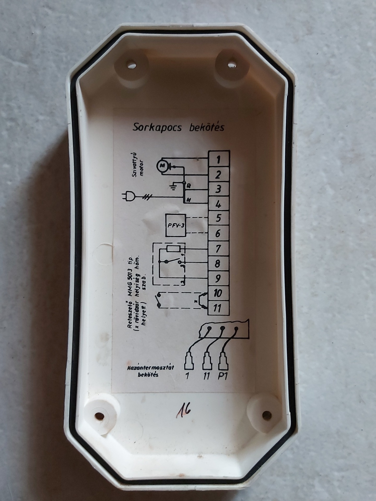

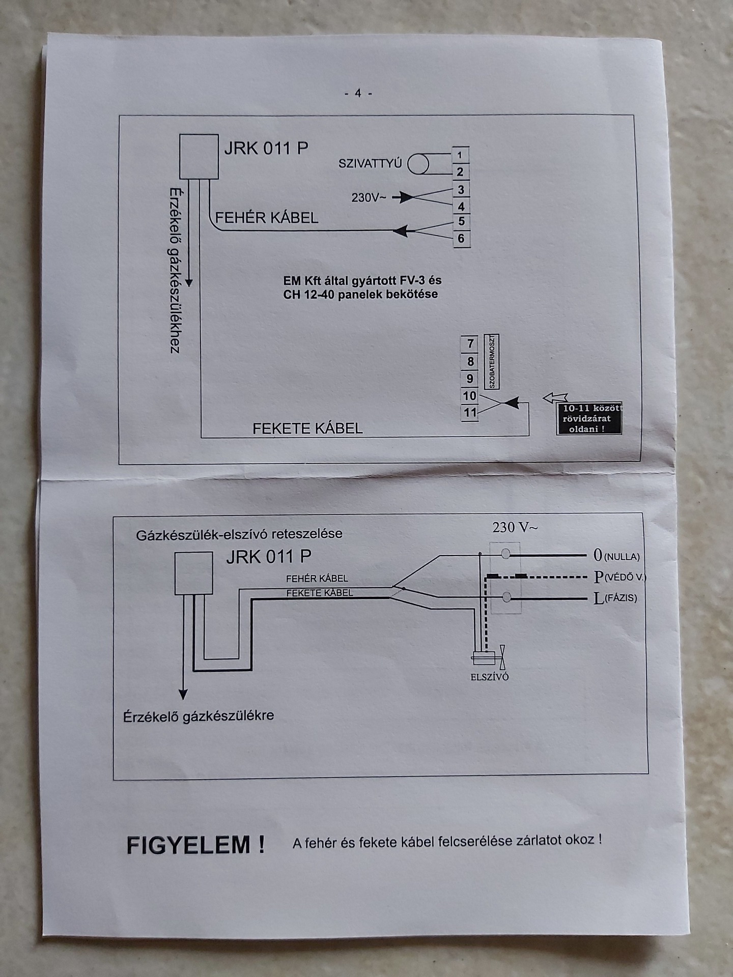

Van egy FÉG C12 gázkazánom,illetve egy BOSCH vízmelegítőm. A két készülék között van egy JRK 011 reteszelő, amely meghibásodott és cserére szorul. Sikerült beszerezni egy másik reteszelőt, de nem teljesen az előzővel megegyező típusút. Ez egy JRK 011P reteszelő. Az eszköz teljesen új járt hozzá bekötési rajz is. Leszedtem a kazán vezérlőpaneljának burkolatát. Az előlap belsejében lévő kapcsolási rajz megegyezik az új termosztáthoz kapott rajzzal, viszont a vezérlőpanel nem egyezik meg a rajzokkal. A jelenlegi reteszelő 3db kábellel(barna, fekete, kék) van bekötve, de az újat 4 darabbal(fehér ágon:barna, kék ; fekete ágon:barna kék) kellene bekötni.
Az lenne a kérdésem, hogy ez így ebben az esetben akkor nem alkalmas a bekötésre? Vezérlőpanelt kellene cserélni?

(#) vision61 válasza vétéef hozzászólására (») Okt 3, 2019 /
A C12 készülékben lévő utókeringető panel már nem az eredeti, cserélve lett SZMV-2-re, ezért nem egyezik meg a fedélen lévő rajzzal. Ettől függetlenül jó az új reteszkapcsolódhoz is. Ha jól van bekötve, akkor a sorkapocs bekötése alulról haladva fölfelé: 230 V betáp (fázis, nulla), szobatermosztáthoz két vezeték, a kék vezeték hálózati nulla, fekete és barna a reteszkapcsolóhoz, és végül a két fölső a szivattyúhoz.
A régi JRK három vezetéke közül a kék és a fekete (a szobatermosztáton keresztül) 230 V-os tápfeszültséget kapott, a barna a kapcsolt szál.
Az új JRK fekete kábelében lévő két vezetéket kell bekötni a barna és fekete vezeték helyére.
A fehér kábel két vezetékén keresztül a tápfeszültséget kapja, amit a panel alsó két csatlakozójáról tudsz levenni.
Az új JRK rajzán nincs jelölve fázis és nulla, ezért valószínüleg a be és kimenetek egymástól függetlenek, feltételezem a kimenete relés.
(#) vétéef válasza vision61 hozzászólására (») Okt 3, 2019 /
Így gondoltad? Illetve a termosztátnak csak két kábele volt bekötve a sárga/zöld és barna a kék nem, mert annak a helyére a reteszelő kékje volt bekötve. Ezzel most mi legyen?
SZIV:barna
kék
RET: barna(új reteszelő fekete ága)
kék(új reteszelő fekete ága)
1:??????(itt a régi reteszelő kék kábele volt bekötve, ez most üresen maradjon vagy a termosztát korábban nem bekötött kék kábele idekerüljön?)
2:sárga/zöld(termosztát)
3:barna(termosztát)
R,N: ide pedig a betáp és az új reteszelő fehér ágát kössem be esetleg wagos megoldással?
A régi reteszelő kék kábele helyére ne köss semmit. (Elvileg lehetne az új reteszelő fehér vezetékéből a 0-t, de nem tudni, mi van valójában az alsó két sorkapocsban.)
R, N: ahogy írtad.
